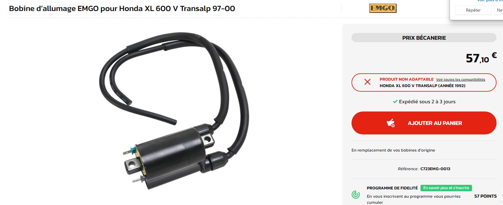

Je viens de regarder c'est dans les 50€ je crois sur la Bécanerie. Bobine + les deux câbles: https://www.la-becanerie.com/bobine-dal ... 97-07.html

@Flan
Merci pour le lien mon bon David, meme si ça ne correspond pas à mon modèle PD06, je découvre la bobine double pour PD10.
bon par contre si elle claque, plus d'allumage sur 1 cylindre
Pour mon besoin, ça serait plutôt celle là.
Probablement une chinoiserie :pasmafote mais bon, ça a le mérite d'exister à pas cher.

Re: Fil HT antiparasite et Bobine allumage
attention, grosse différence technologique entre les bobines PD06 et PD10 ( CDI/TCI, autre technique de décharge )
pas de bétises hein !
Tu fais bien de préciser, je vois bien bien que les bobines sont différentes, 1 par bougie avec CDI et 1 par cylindre (donc 2 bougies) pour les TCI.
Mais sans trop savoir pourquoi :pasmafote
