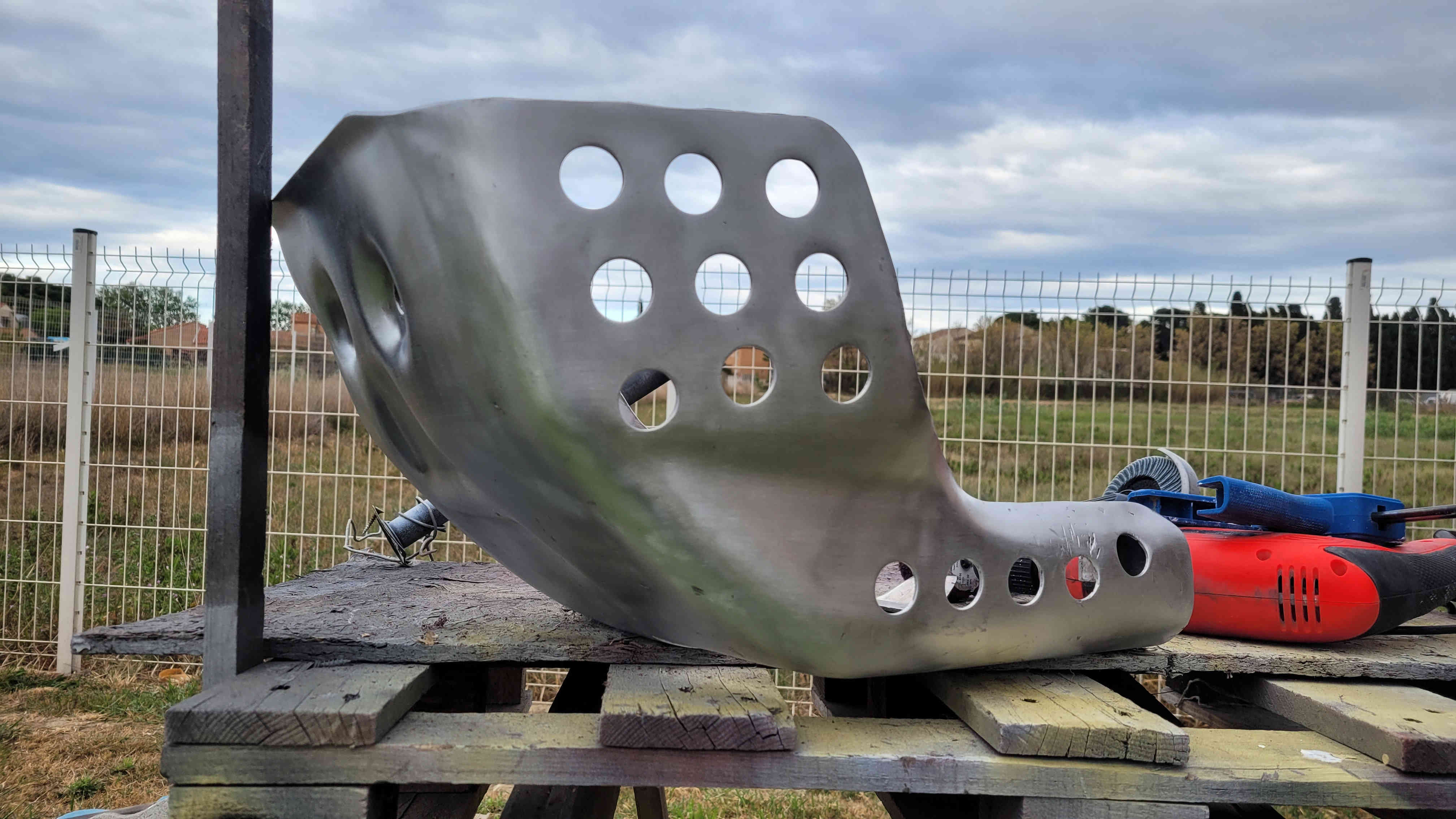

On va commencer par le sabot moteur, il est relativement en bon état, des éraflures et une petite déformation au niveau du sélecteur de vitesses mais rien de bien grave.
Après un bon nettoyage à la brosse et eau savonneuse, je redresse la partie tordue puis, les plus grosses rayures sont atténuées avec un disque à lamelles.
Et la finition est faite avec la même brosse abrasive que pour le bras oscillant

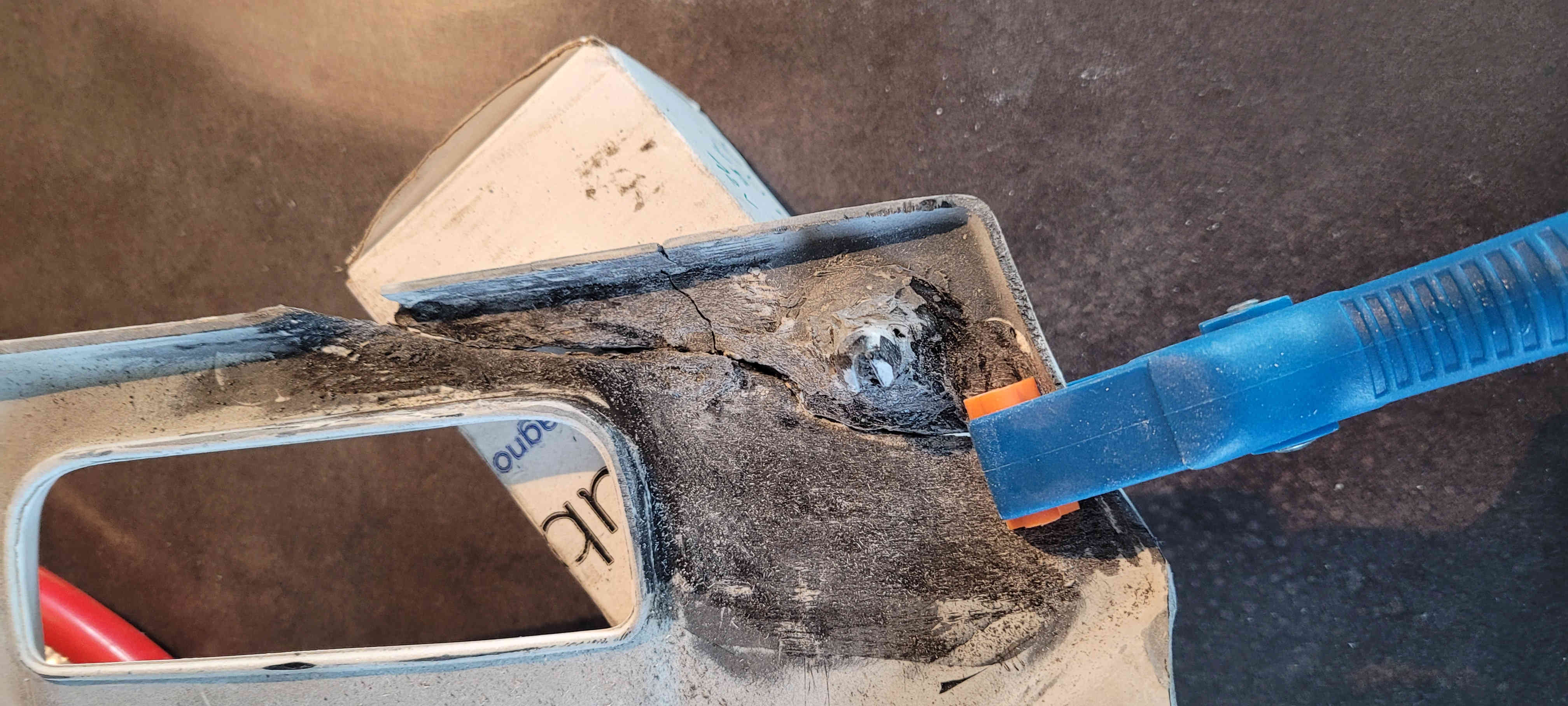

Allez, faut attaquer les carénages maintenant. Certains ont été déjà réparés au sikaflex :chier
Tout est gratté, puis réparation habituelle pour l'ABS : Décapage, agrafes et colle ''légo''.
