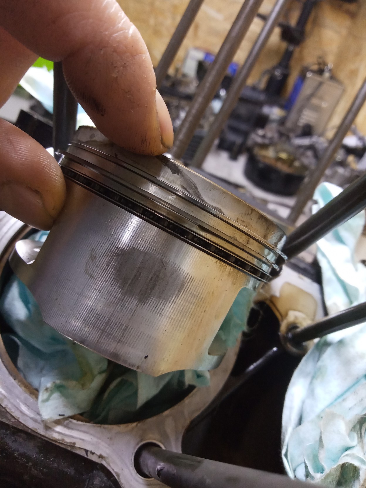

Et la vous en pensez quoi ? Sur les deux pistons j'ai les mêmes traces, les cylindres sont nickel ppar contre

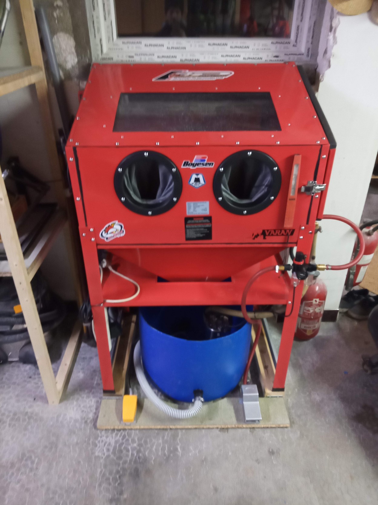

Oh oui pas de soucis je vous poste des photos demain si cela vous intéresse. Le principe est très simple, je suis partit d'une cabine de sablage traditionnelle, un bac avec de l'eau et de la microbille de verre, un pompe type vide cave assez costaud un compresseur d'air le tous relier à un pistolet de sablage 🙂. Je peux détailler le fonctionnement peut être dans une autre section du forum si cela intéresse du monde 😉
attachment=0]IMG_20220121_175337_copy_1248x1664.jpg[/attachment]
Ma cabine de vapor blasting

Alors , je suis friand de la technique vapor blasting mais sinon, la technique de l'huile de coude et du célèbre Miror fonctionne à merveille pour le nettoyage / décrassage.
Par contre çà ne rattrape pas les rayures, je ne sais pas si le Vapor blasting le fait :?:
Phil
Messages : 91
Enregistré le : 20 oct. 2022, 21:42
Localisation : 7 laux
Re: Résurrection de ma merguez !!
Message par Phil »
Alors effectivement non, le vapor blasting permet de ramener à un état de surface "neuf" des pièces en alu, plastique et même en ferraille mais pour les pièces en ferraille bien tout de suite les traiter et repeindre, par contre si il y'a des grosse rayure la faut poncer obligatoirement.

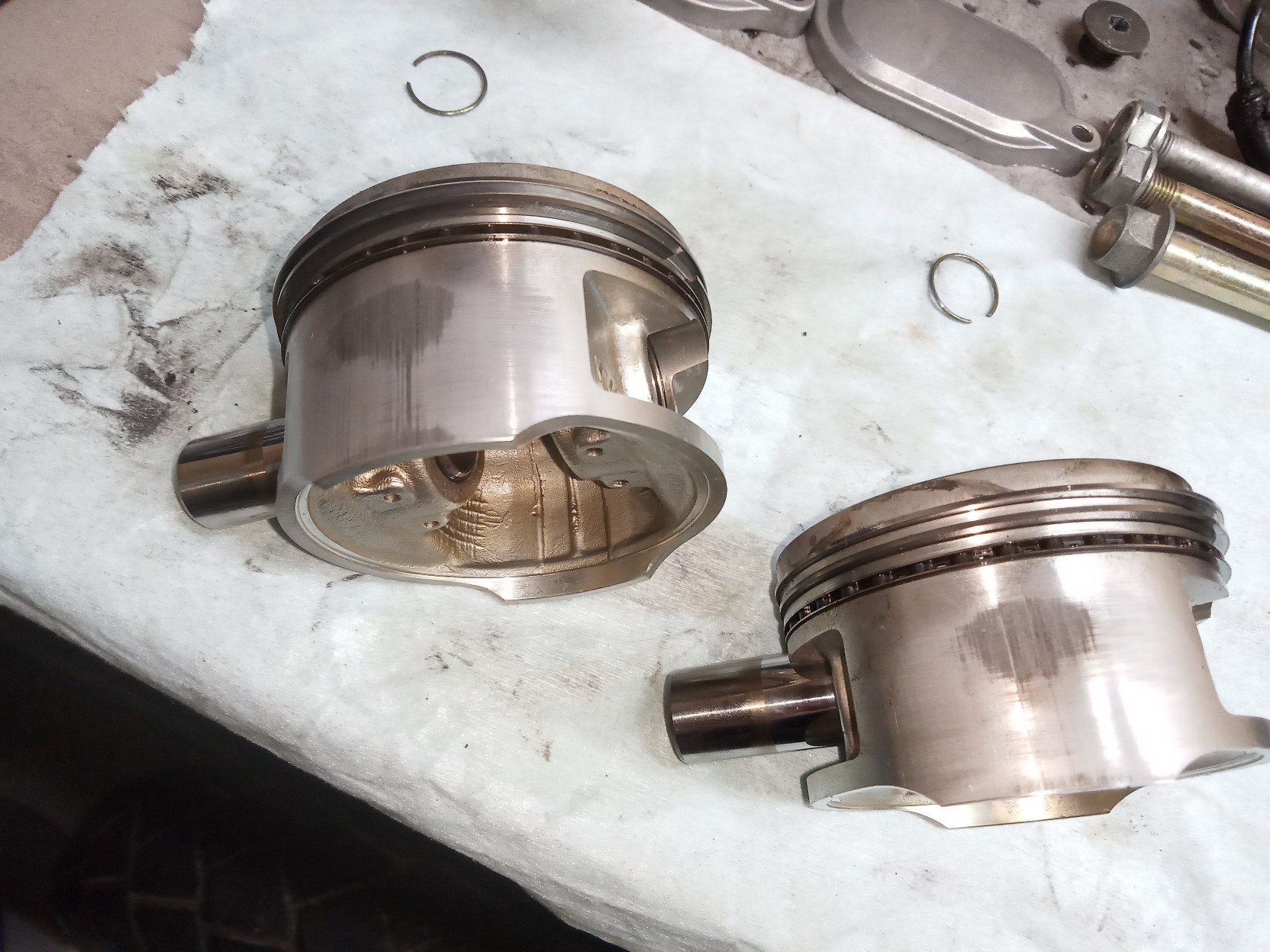

Salut à tous, bon je continue avec le moteur. J'ai attaquer à démonter et contrôler l'état générale, les chaînes sont OK mesurer à 3mm au tendeur, par contre mes pistons sont marquer. Vous en pensez quoi ? 🤔 Ils sont à remplacer ? Je dirais que oui mais j'aimerai avoir l'avis des spécialistes du v52.
Pistons
Pistons
Une petite séance de métrologie, mesure des jupes de piston et si possible des alésages de cylindre, et vérification par rapport aux tolérances.

Yes 👍👍je pensais bien passer par l'étape métrologie, mais c'est plus le léger arrachement du traitement sur les pistons qui me tracassait.
Messages : 10252
Les photos, c'est trompeur avec la lumière, surtout sur l'aluminium.

Aller je continue dès que j'ai un peu de temps, j'ai nettoyer mes pistons, culasses et commencer à préparer pour la peinture moteur.
Bon par contre mauvaise surprise

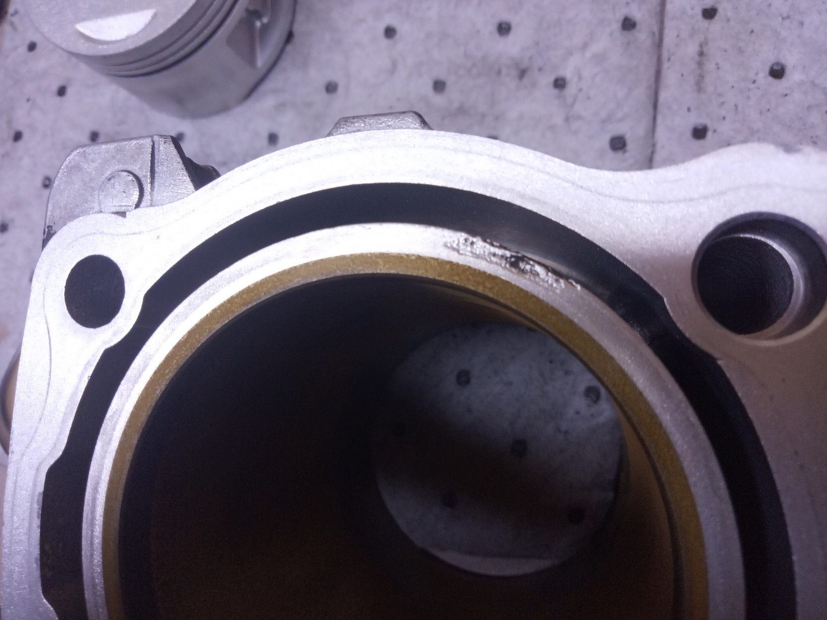

Les pistons sont ovale, les cylindres sont croquer.... Je vais envoyer mes cylindres chez gonin moteur à Lyon pour voir ce qu'il peut faire :stress
C'est dommages après un petit nettoyage c étais tous beau :pope

Merci Bruno, ba si @TiTi nous lis il va m'en falloir 2...🤦‍♂️ Ils sont les deux dans le même etat, celui de la photo c'est Le pire....

Il y a une trace dans un cylindre mais qui n'accroche pas.
A voir au nettoyage / passage au papier de verre huilé.
