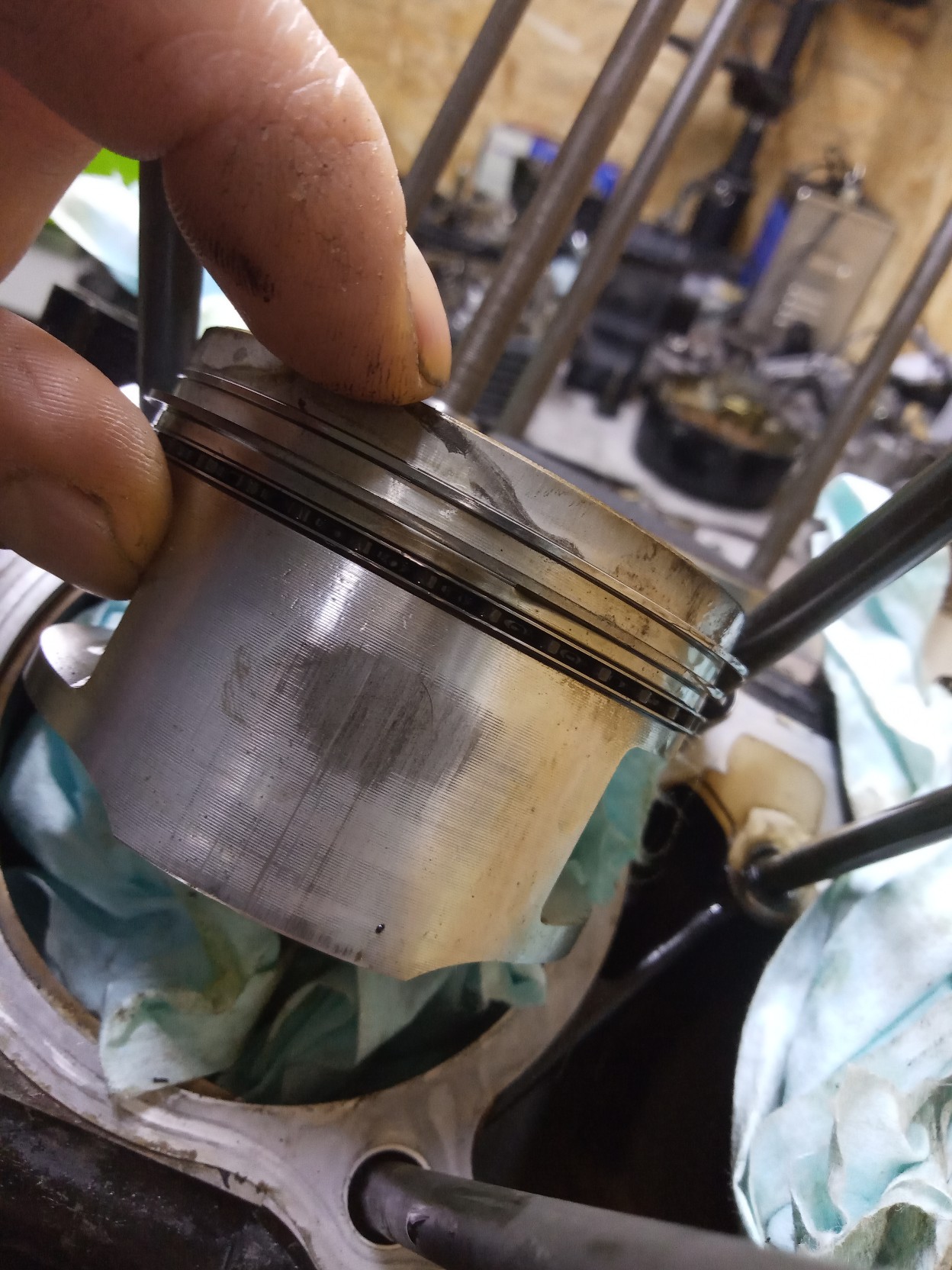

Et la vous en pensez quoi ? Sur les deux pistons j'ai les mêmes traces, les cylindres sont nickel ppar contre

Salut à tous, bon je continue avec le moteur. J'ai attaquer à démonter et contrôler l'état générale, les chaînes sont OK mesurer à 3mm au tendeur, par contre mes pistons sont marquer. Vous en pensez quoi ? 🤔 Ils sont à remplacer ? Je dirais que oui mais j'aimerai avoir l'avis des spécialistes du v52.
Pistons
Pistons
Une petite séance de métrologie, mesure des jupes de piston et si possible des alésages de cylindre, et vérification par rapport aux tolérances.

Message par Phil »
Yes 👍👍je pensais bien passer par l'étape métrologie, mais c'est plus le léger arrachement du traitement sur les pistons qui me tracassait.
Re: Résurrection de ma merguez !!
Les photos, c'est trompeur avec la lumière, surtout sur l'aluminium.

Message par Phil »
Aller je continue dès que j'ai un peu de temps, j'ai nettoyer mes pistons, culasses et commencer à préparer pour la peinture moteur.
Bon par contre mauvaise surprise
Les pistons sont ovale, les cylindres sont croquer.... Je vais envoyer mes cylindres chez gonin moteur à Lyon pour voir ce qu'il peut faire :stress
C'est dommages après un petit nettoyage c étais tous beau :pope
Il y a une trace dans un cylindre mais qui n'accroche pas.
A voir au nettoyage / passage au papier de verre huilé.

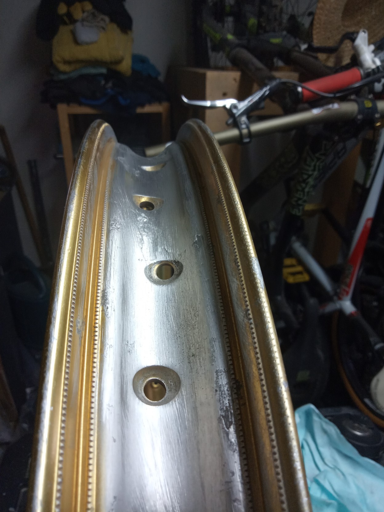

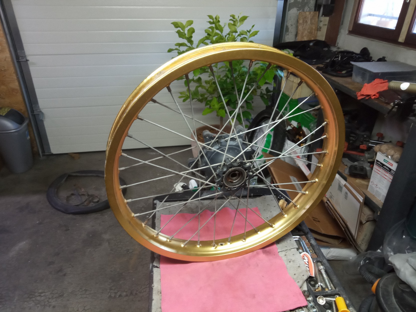

Aller je continue en attendant de prendre une décision pour mon moteur. J'ai voulu démonter les vieux pneus de mess roues les nettoyer comme il faut, elles avait l'air belle...... Seulement voilà j'allais pas y échapper comme ça.......
La roue avant, elle est belle non ?
Donc la j'ai besoin de vos avis messieurs je ne sais pas koi faire...
Heureusement la roue ar est vachement mieux voire nickel
Donc je pense acheter des cercles exel et des rayons neuf, par contre j'ai regarder un peu le sujet ici même, et vu que je veut vraiment l'enduriser je pensait monter un cercle ar en 18...
Qu'en pensez vous ?? 🤔 🤔 Les joies de restaurer une mamie, la je suis un peu au bout du rouleau, mais bon vu déjà l'investissement et que j'ai déjà tous remplacer sur la partie cycle ba va falloir aller au bout....
C'est local. Faut gratter/brosser toute ce qui est oxydé pour voir l'épaisseur qu'il reste.
Message par Phil »
Bon j'ai gratter tous ce qui ce "décollait" poncer et brosser tout le cercle (il étais piquer sur tous le tour plus ou moins) il reste bien de la matière quand meme... Une bonne peinture epoxy et c'est repartit ? Au moins pour le moment je verrai bien avec le temps ? 🤔🤔
Sur la 2ème photo c'est le trou de valve qui était bouffé ???
Message par Phil »
Oui sur la deuxième photo c est bien le trou pour la valve, j'avais pris la photo roue équiper de ces rayons et moyeux, j'ai tous des monter pour pouvoir bien "décaper" le cercle, les têtes écrou de rayon étais pourrie gripper du coup j'ai couper la plupart des rayons pour pouvoir tous démonter.
Du coup tu en penses quoi ? 🤔 🤔 Pareil je suis en train de regarder sur le site macadam pour les rayons, le mieux serait de prendre des rayons inox ? Ou les zinguer c déjà bien ??🤔
Elle est très bien ta jante ! Quelques aspérités à gratter encore, tout ce qui peux crever ta chambre.
Après faut traiter, vernis, peinture, produit spécifique...
