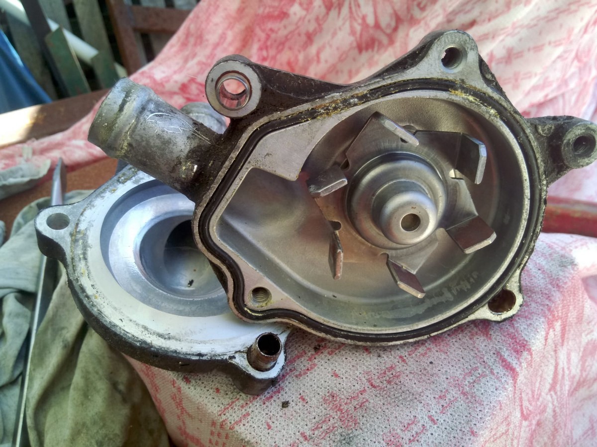

Slt à tous merci pour vos messages, dsl de répondre tardivement j'étais en vacances et je me suis déconnecté totalement de mon téléphone. J'ai roulé une heure cette après midi, l'aiguille du Mano n'a pas dépassée 1/3 alors qu'il faisait un peu plus de 20 degrés. Affaire à suivre, je vais rouler comme ça arrêter de pshychoter on verra par la suite. En tout cas encore merci à tous ceux qui m'ont éclairer sur le sujet.

à mon tour
Rombière qui crache son jus , via le tuyau mais aussi via le bouchon sous pression,
et ce après remplacement des bougies, et des tubes d'émulsion ( 96--> 97 à 8 trous )
[EDIT, aiguille temp normale , à +/- un quart]
en route pour investigations calorstat et pompe;... j'avais rien d'autre à faire cet aprem ... :fume
Re: Surchauffe 600 transalp 1994
fagus.be a écrit : ↑
13 août 2022, 16:24
à mon tour
le vieux test du calorstat dans la casserole à l'eau bouillonnante,
( chiant à démonter .... les cerflex sont orientés en dessous )
faut 3 minutes avant qu'il se décide à l'ouverture , et à la sortie se referme dans les 6 secondes
je remplace ?
sinon le liquide vidangé est super clean , bleuté , et le p'tit trou d'amorçage est bien propre

les ailettes pompe à eau sont nickel , et bien embrayées sur le moteur ...
