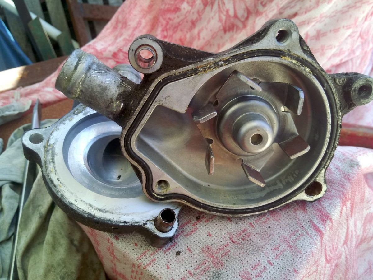

Apparemment il n'y a plus que la pompe à eau que tu n'as pas regardé ...!
Voir premier message?... \o/

en route pour investigations calorstat et pompe;... j'avais rien d'autre à faire cet aprem ... :fume
Re: Surchauffe 600 transalp 1994
fagus.be a écrit : ↑
13 août 2022, 16:24
à mon tour
Rombière qui crache son jus , via le tuyau mais aussi via le bouchon sous pression,
et ce après remplacement des bougies, et des tubes d'émulsion ( 96--> 97 à 8 trous )
[EDIT, aiguille temp normale , à +/- un quart]
le vieux test du calorstat dans la casserole à l'eau bouillonnante,
( chiant à démonter .... les cerflex sont orientés en dessous )
faut 3 minutes avant qu'il se décide à l'ouverture , et à la sortie se referme dans les 6 secondes
je remplace ?
sinon le liquide vidangé est super clean , bleuté , et le p'tit trou d'amorçage est bien propre

les ailettes pompe à eau sont nickel , et bien embrayées sur le moteur ...
