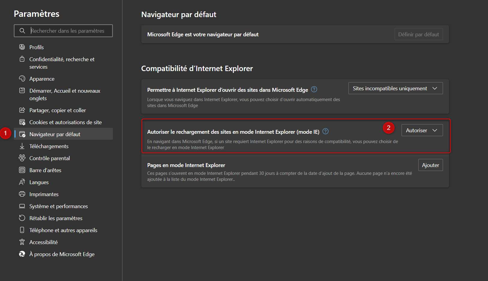

Pour ceux avec Chrome qui ne voient pas les images de @TiTi faire cela !
Allez dans les Paramètres et autoriser ceci : Puis retourner sur le poste où vous ne voyez pas les images, faire recharger en mode Internet Explorer :
et voilà !
C'est un soucis des serveur Free qui font un "timeOut" lorsqu'on appel des images chez eux et les nouvelles version de Chromium utilisé dans Chrome ou EDGE sont impacté
PS @TiTi : garde ça au chaud
et voilà !
