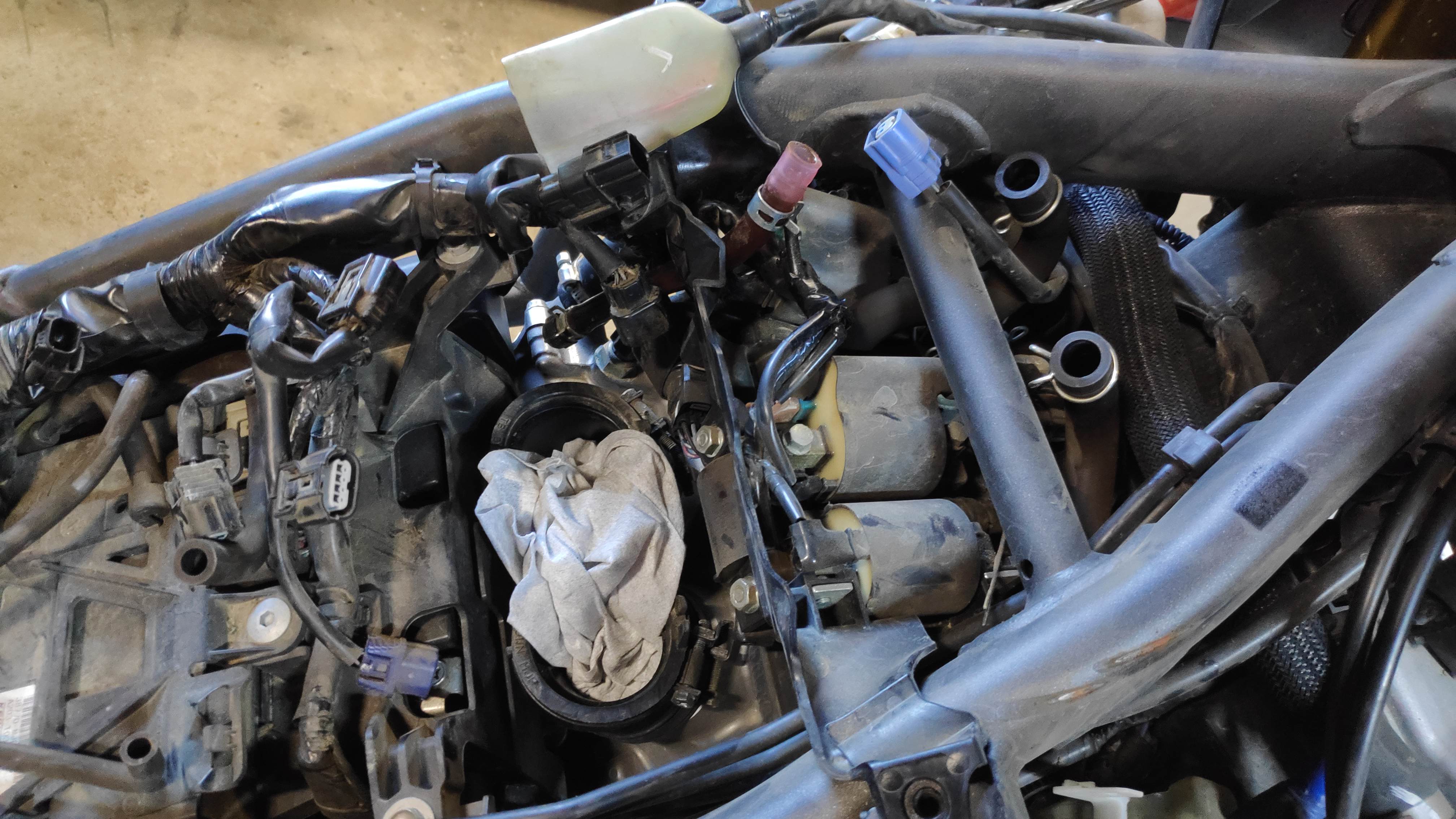

Enlever la selle, le réservoir. Là il faut avoir une cale pour le maintenir en hauteur afin de glisser les mains pour défaire les durits de trop plein, le connecteur de la sonde de carburant et la durit d'admission de carburant. Être deux peut aussi simplifier l'opération. :bisou
Là dessus on tombe sur la bête dépoilée:

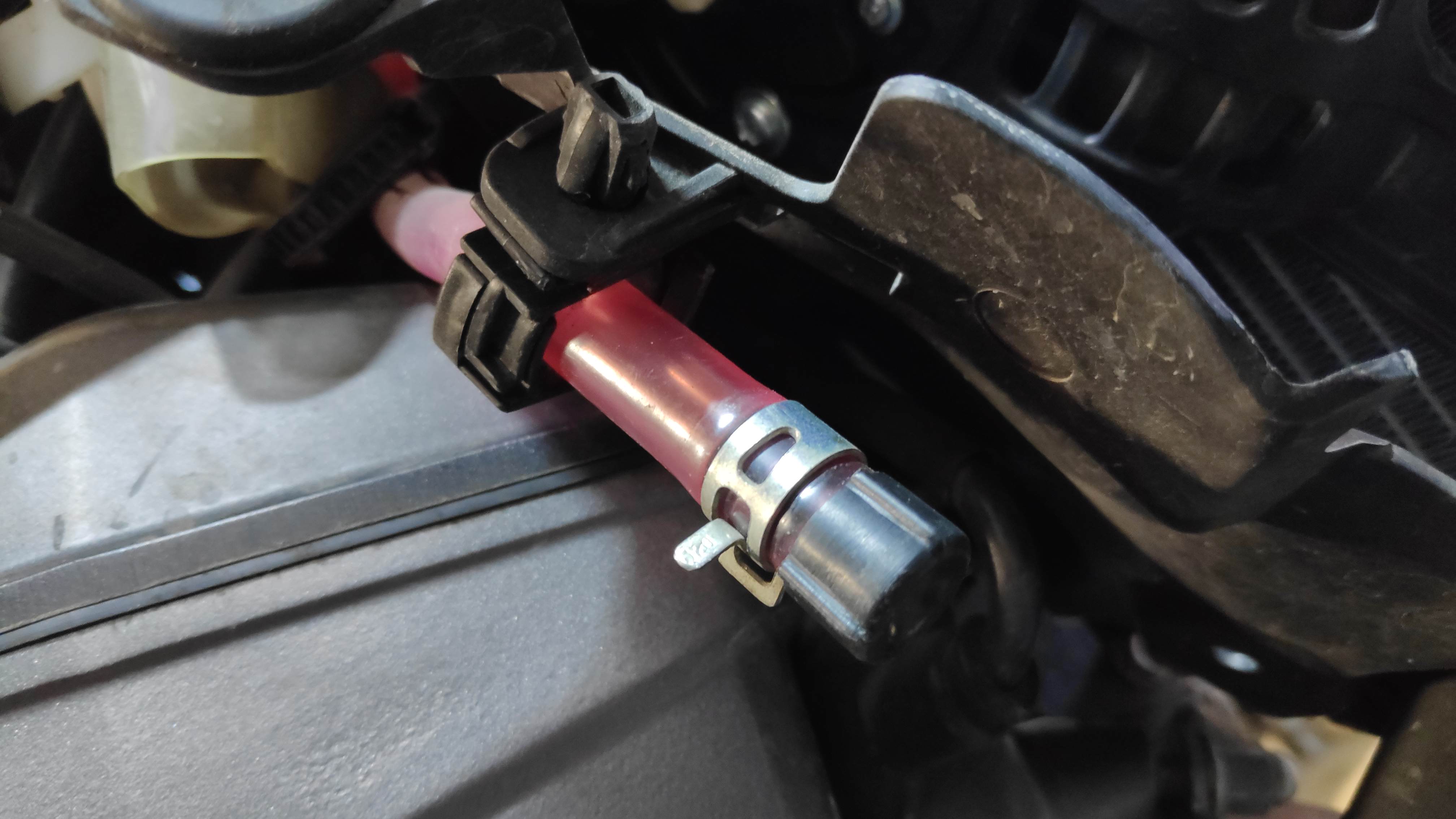

Défaire la boite à air qui reste solidaire des deux pipes d'admission, elles même maintenues à l'avant par deux tétons et deux vis à l'arrière, puis desserrer les deux colliers des pipes qui vont vers l'injecteur, et une fois fait, soulever un peu l'ensemble histoire de passer la main pour déclipser le connecteur électrique (sonde de température) et les durits de reniflards (4 en tout, deux noires à l'avant et deux rouges translucide à l'arrière).
Sur cette vue on voit une durit noire déjà déclipsée au fond à gauche, le connecteur bleu, la durit noire de droite encore en place avec son collier. Au premier plan en rouge, le reniflard arrière gauche.
Repérer le passage des deux reniflards principaux à gauche et à droite (ici celui de droite):
Une fois déposée, on accède au carburateur avec ses papillons et ses injecteurs.

Ca y est : je viens de faire le jeu des soupapes sur mon ATAS.
Rien n'avait bouge a 24000 et 48000. A 72000 je n'ai pas eu le temps de le faire ou de la mettre au garage. Finalement ici a 100000, les jeux a l'admission etaient tous a 0.16, les jeux a l'echappement etaient ( de gauche a droite 0.23 - 0.25 - 0.29 - 0.23). Tout a ete remis a 0.23.

A partir de 2018, l'accélérateur est en Ride-by-wire, donc le throttle body est muni d'un boitier sur son flanc gauche, et les bobines sont orientées différemment, ce qui m'a valu de devoir en démonter certaines pour pouvoir reculer le plateau sur lequel elles sont fixées.
Sinon dans le moteur c'est identique.
Je n'ai pas tout relu en détail, mais il me semble que tu ne donnes pas beaucoup de details sur les différents calages a obtenir avant de faire chacune des mesures. Perso j'ai chipoté pas mal avant de faire ca bien et j'étais bien content d'avoir beaucoup de documentation avec moi. La meilleure explication de cette étape (et meilleures photos) se trouve dans le manuel Honda qu'on peut trouver sur le net avec le mot de recherche "Werkstatthandbuch" (orthographe approximative...)
Pour le bloqueur de tendeur, j'en ai fabriqué un sur base des conseils plus haut, mais je suis bien content de ne pas avoir eu a m'en servir, mes admissions n'ayant pas bougé depuis le début :-)
Le remontage n'est pas encore fini, la CoViD omicron BA5 m'ayant mis au lit quasi sans interruption entre samedi soir et ce matin (mercredi) :-/ Du coup si j'arrive a fonctionner un peu les prochains jours je m'occuperai de refaire les joints des freins et renouveler le liquide de refroidissement. Et tranquille pour 100000km de plus :-)
