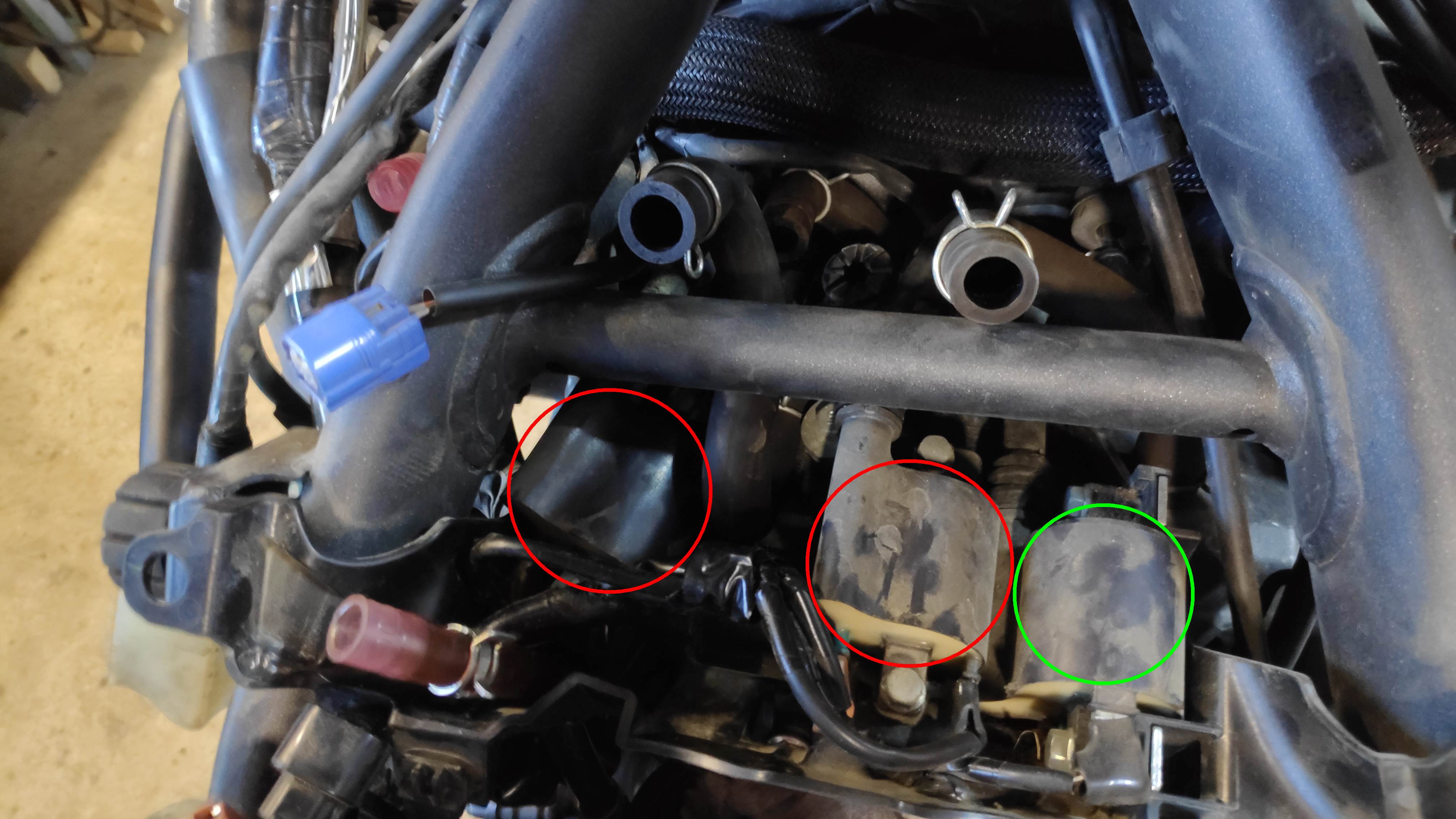

Nous voilà débarrassés de l'injection, maintenant sur l'avant, il reste un plateau comportant les 4 bobines et une électrovanne, à déposer avant d'accéder au couvre culasse.
A ce stade je conseille de déposer les grilles des radiateurs en plastique et les vis de fixation des radiateurs, le klaxon, ça libère bien l'accès pour la suite, car il faudra ôter des câbles et les antiparasites des bougies, dévisser les vis du couvre culasse, faire le réglage éventuels des jeux de soupape, donc passer des clés...
Il est important de noter qu'à ce moment il faut déclipser les 4 antiparasites, mais attention il y en a deux au centre, il est complexe d'y accéder et les antipatates sont longs et fragiles, aussi je conseille plutôt de les laisser en place et de dévisser leurs bobines (en rouge sur la photo) et de les désolidariser du plateau, pour les deux bobines qui sont reliés aux antipapates extérieurs, aucun soucis, ceux là sont accessibles sans problème, on peut les défaire et laisser leurs bobines solidaires du plateau. Une de ces bobines est repérée en vert sur la photo, la seconde est sous le plateau.
Penser à défaire le connecteur de l'électrovanne situé en avant du plateau.
Le plateau qui porte les bobines est maintenu par une vis à l'avant, deux vis à l'arrière qui sont déjà ôtées (ce sont celles qui tenaient aussi la boite à air) et deux tétons clipsés dans des silent-blocks devant. Il vient facilement en tirant vers l'arrière. Voilà le plateau défait et le couvre culasse apparait derrière, le Graal! :love
Les deux antiparaistes restant peuvent maintenant être ôtés facilement par les cotés: On les sort ainsi que leurs bobines, mais attention de ne pas tordre les câbles au risque de les arracher ou casser les tiges longues de ces deux antiparasites. Les voici ci dessous sur l'établi, on peut voir que leur longueur implique aussi leur fragilité. Gaffe!

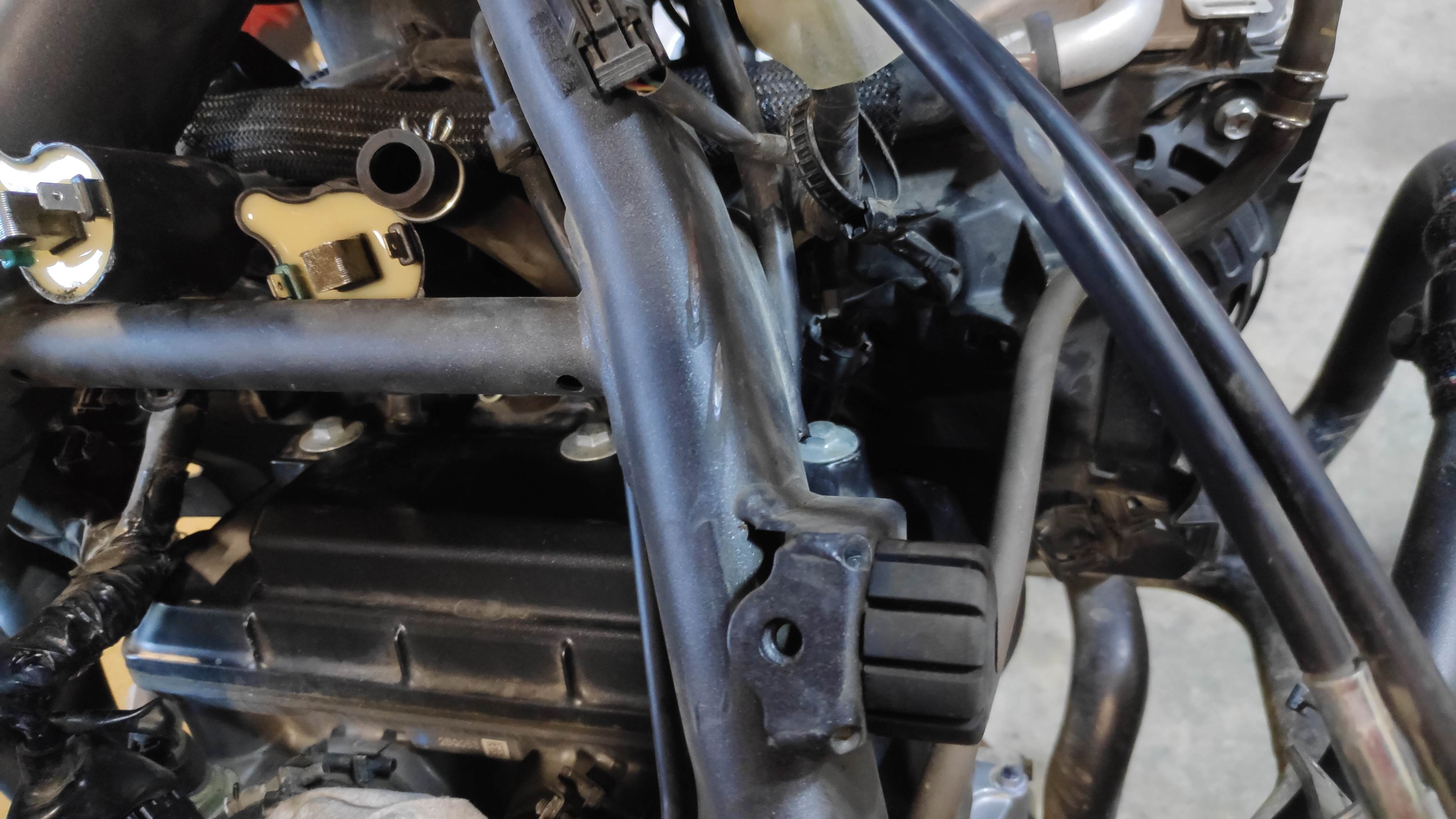

Le couvre culasse peut dorénavant être déposé, facilement il y a trois vis à ôter et le couvercle sort facilement par le coté droit.
Ayé le crabe est sur le dos... On peut voir sur cette vue les deux pions de centrage qu'il faudra prendre soin de bien replacer au remontage, dans les logements de la culasse, avant de resserrer, un examen visuel du joint est fortement conseillé, on a vite fait de mal resserrer, et au premier démarrage, c'est la fuite assurée.

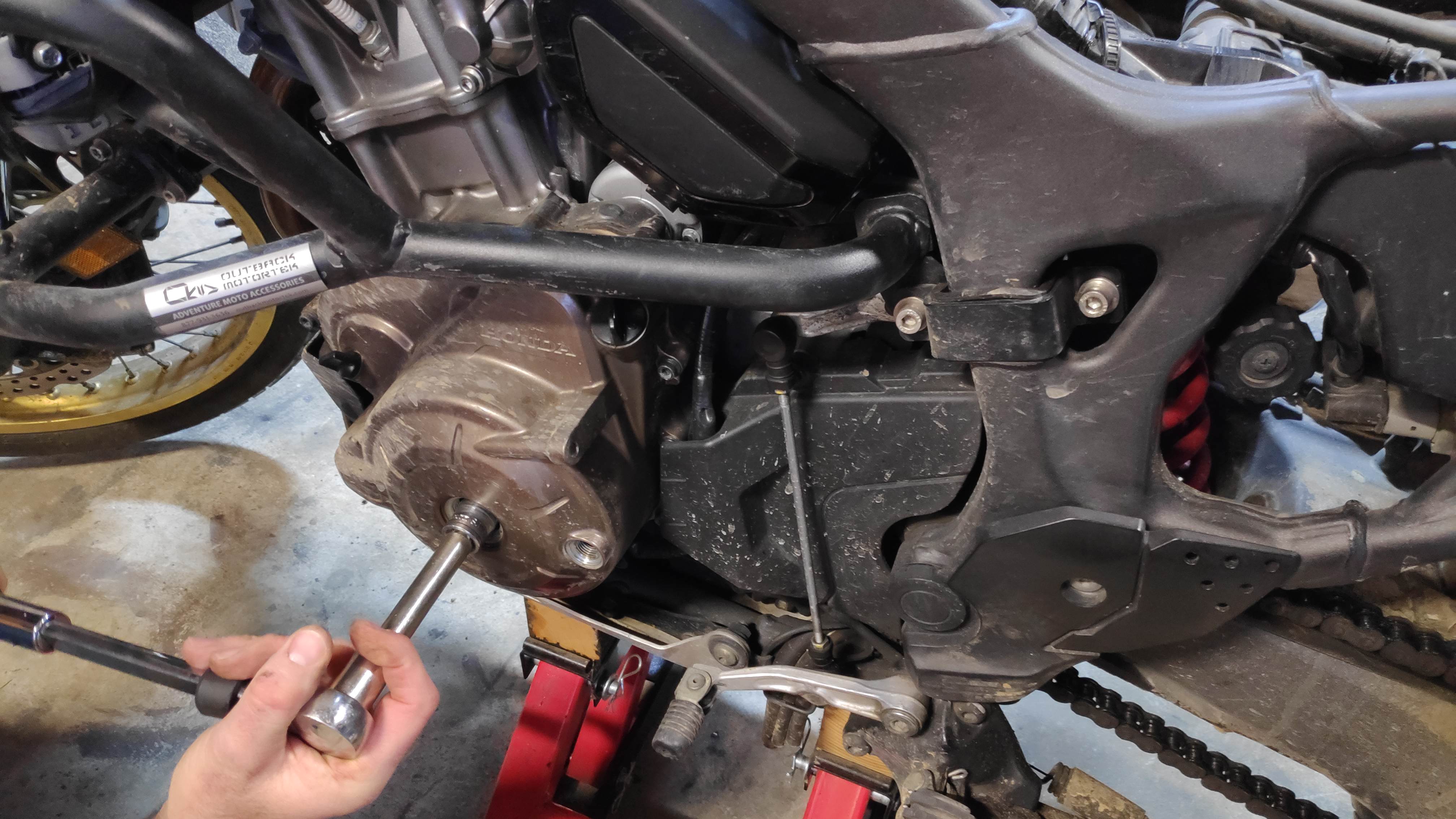

Pour ça il faudra bien sur pouvoir tourner le vilebrequin via le bouchon du carter gauche et contrôler les différents temps moteur des deux cylindres, par le hublot comme sur les anciennes . Les bouchons se dévissent avec une bonne clé Allen.
Penser à maintenir la chaine de distribution pour ne pas qu'elle tombe au fond du carter, avec un fil de fer par exemple.
