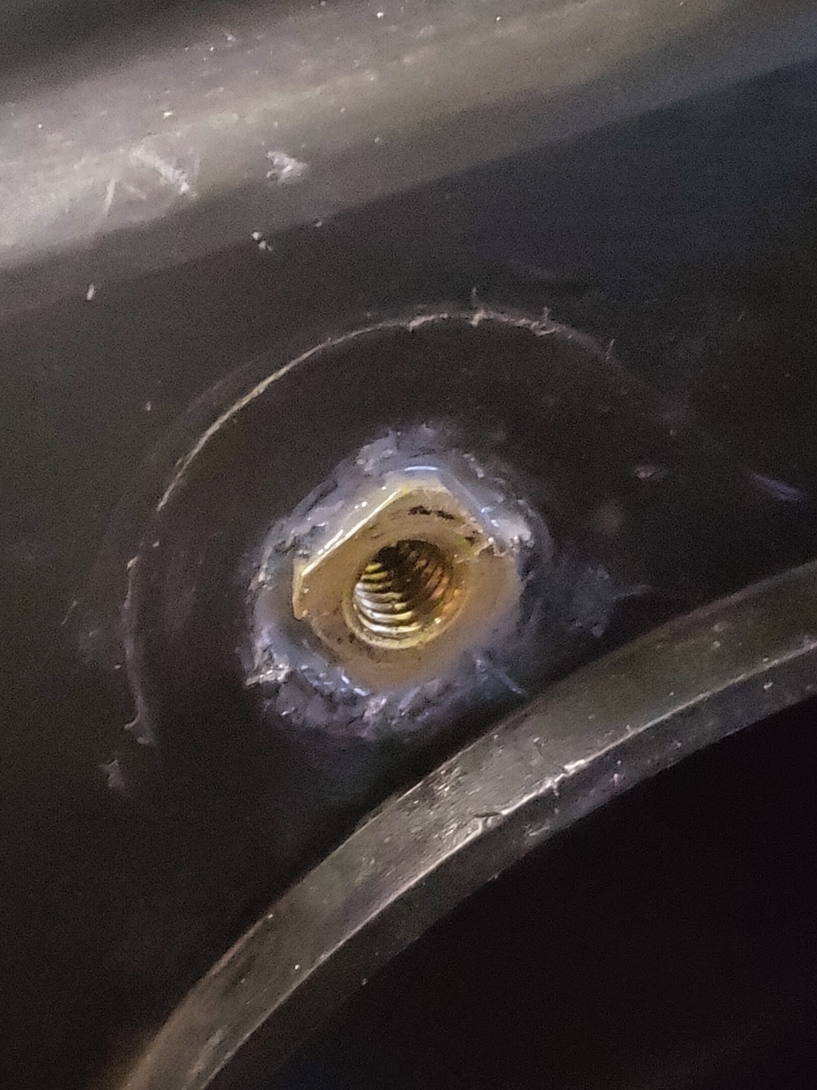

Il y a deux moments où les pistons sont au point mort haut donc ça m'a mis un doute. Maintenant que je sais, je vais pouvoir finir le réglage.
Aujourd'hui, j'ai aussi réparer deux trois bricoles, l'insert pour le filtre a air, et deux autres inserts sur la tête de fourche. Il m'en manque un troisième qui est perdu, je vais voir ce que je peux faire
Pour l'insert du filtre a air, j'ai remplis l'encoche d'epoxy adhésif (loctite bi composant ea 3450)
Puis j'ai mis l'insert, ça tiens nickel, et pour finir un coup de taraud à la main pour nettoyer les filetages. Je vais changer les vis puisque une de foirée, j'ai pris une chc M6x12, et pour faire la rondelle imperdable, j'ai pris une rondelle large de 5 que j'ai taraudé et ça fait super bien le taff
Pour la tête de fourche, même technique que pour l'insert du filtre à air. J'ajouterai des photos demain
Re: Il faut bien s'y mettre ! Transalp 1991

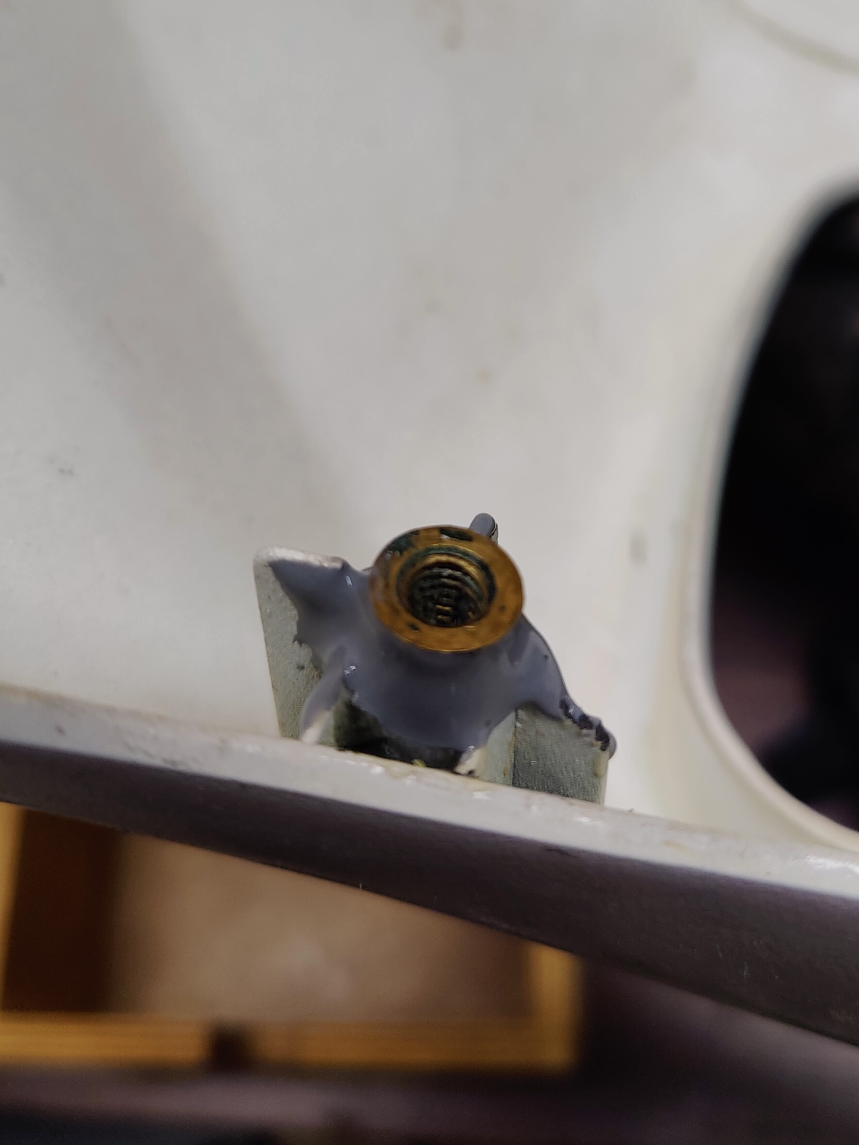

Suite des réparations, voilà ce que ça donne
Pour un insert parti ( mais pas perdu) suite à une casse du plastique :
Même méthode que les autres, époxy adhésif
Pour un insert parti (lui est perdu) :
Le trou faisant 8.6mm de diamètre, j'ai pris un insert M6 (inox, c'est tout ce que j'avais sous la main), de diamètre 8.8mm extérieur. J'ai percé a 8.9mm le trou de l'insert, mis de l'époxy et rentré l'insert. J'ai ajouté un peu d'epoxy là où j'avais des doutes sur la solidité.
J'ai ensuite démonté les manchons de la "boîte à air" juste avant les carbus. J'ai ensuite nettoyé les pièces, il faut encore que je retire l'ancien mastique pour le changer et remette les pièces en places

Au niveau du réservoir que j'ai fais tombé, j'ai bricolé avec un extracteur de goupille et une plaque fixée au bout un outil pour redresser au mieux la tôle, et ainsi avoir seulement un peu de mastique a faire pour le carrossier
Avant :
Apres :

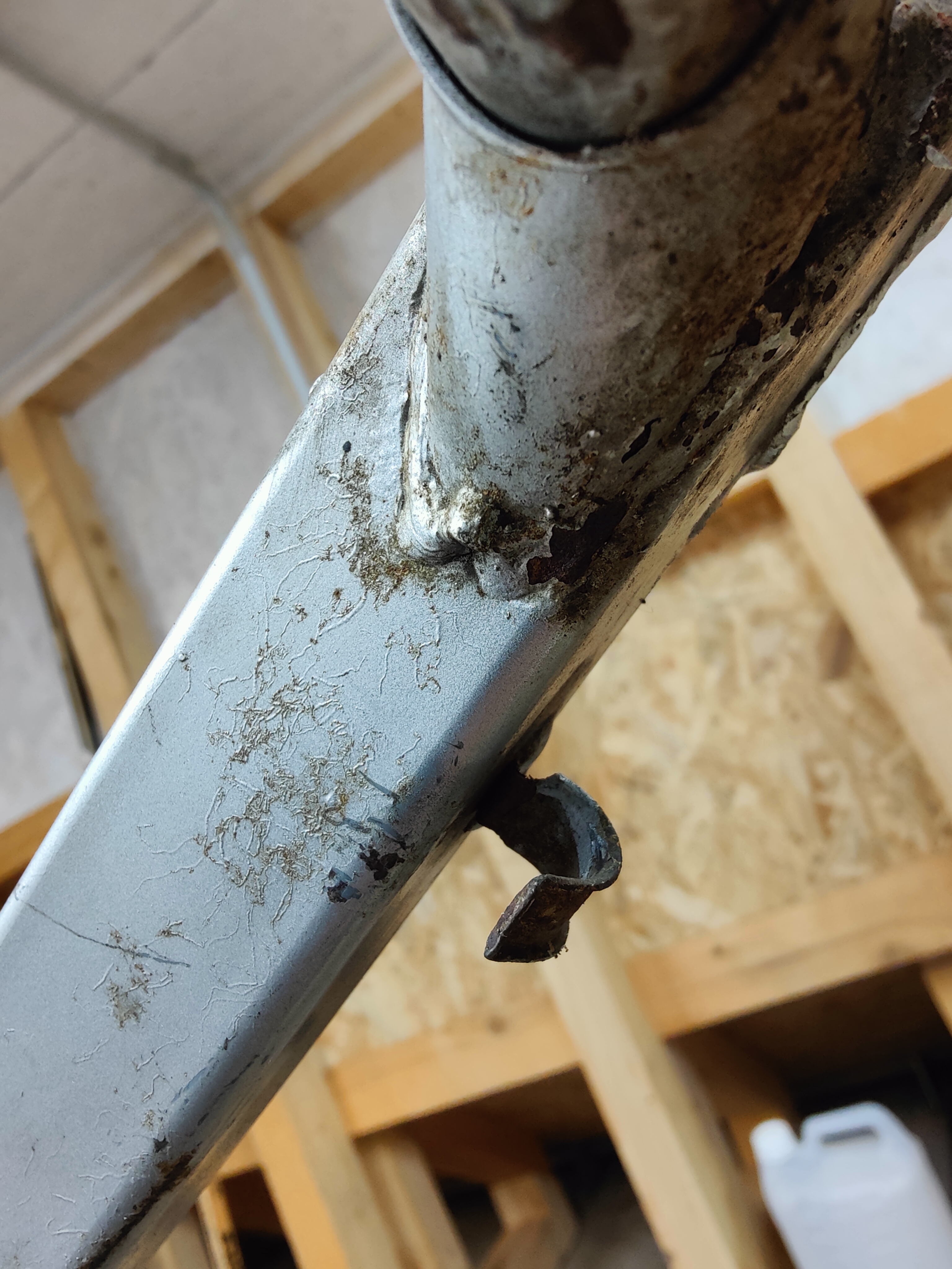

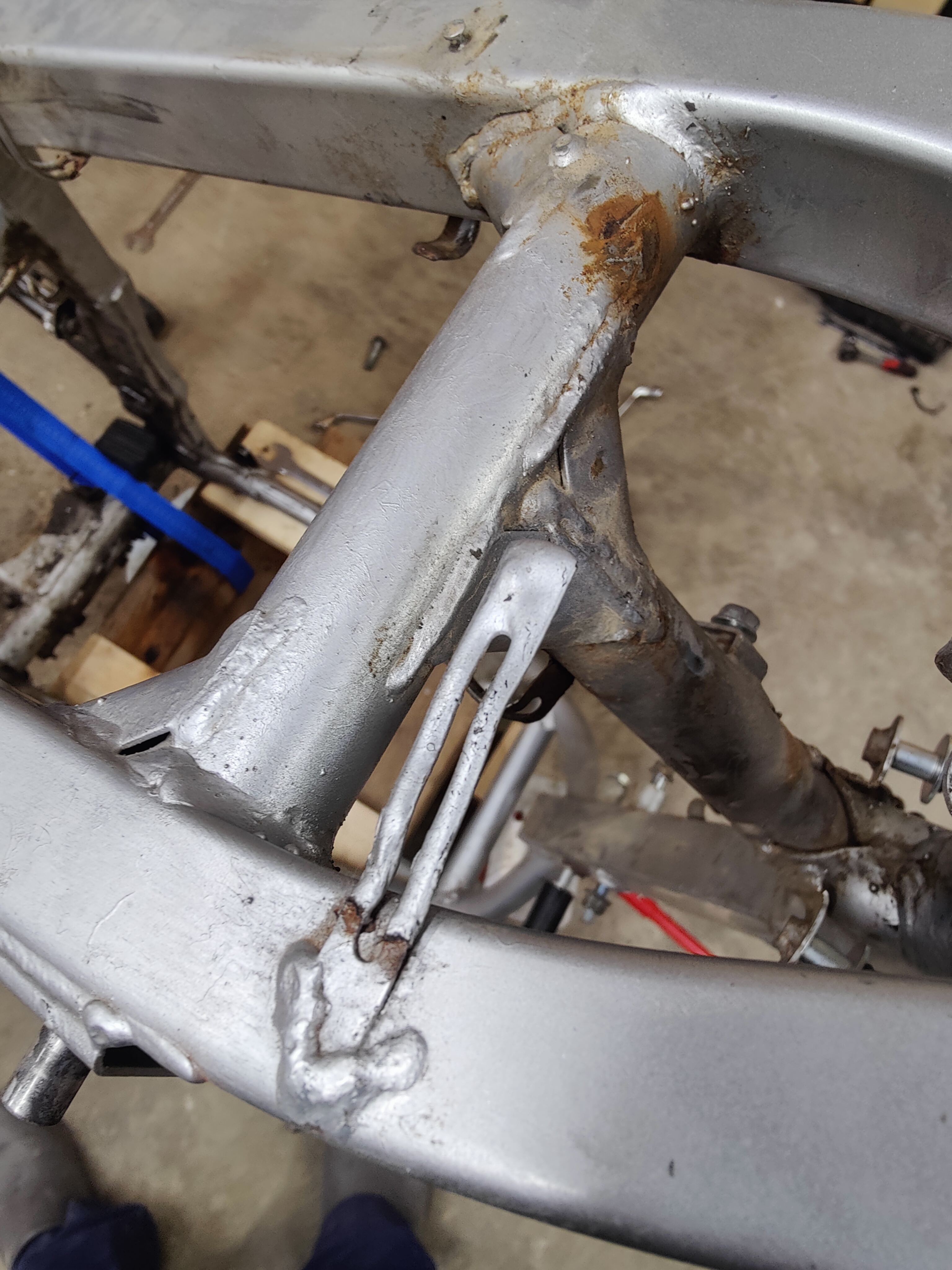

Petite question, les attaches de câbles soudées au cardes, je les trouves vraiment nulles, vous avez des idées ou des choses déjà tentées pour les virées? je demande ça car a force de manipulation, la peinture se barre et rouille te voilà.
deux exemples, mais elles sont toutes dans cette état :
