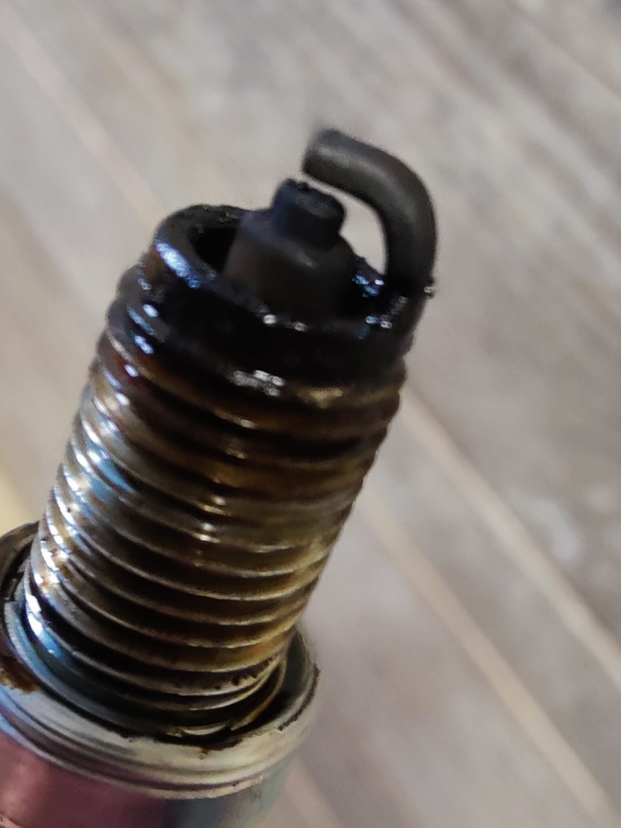

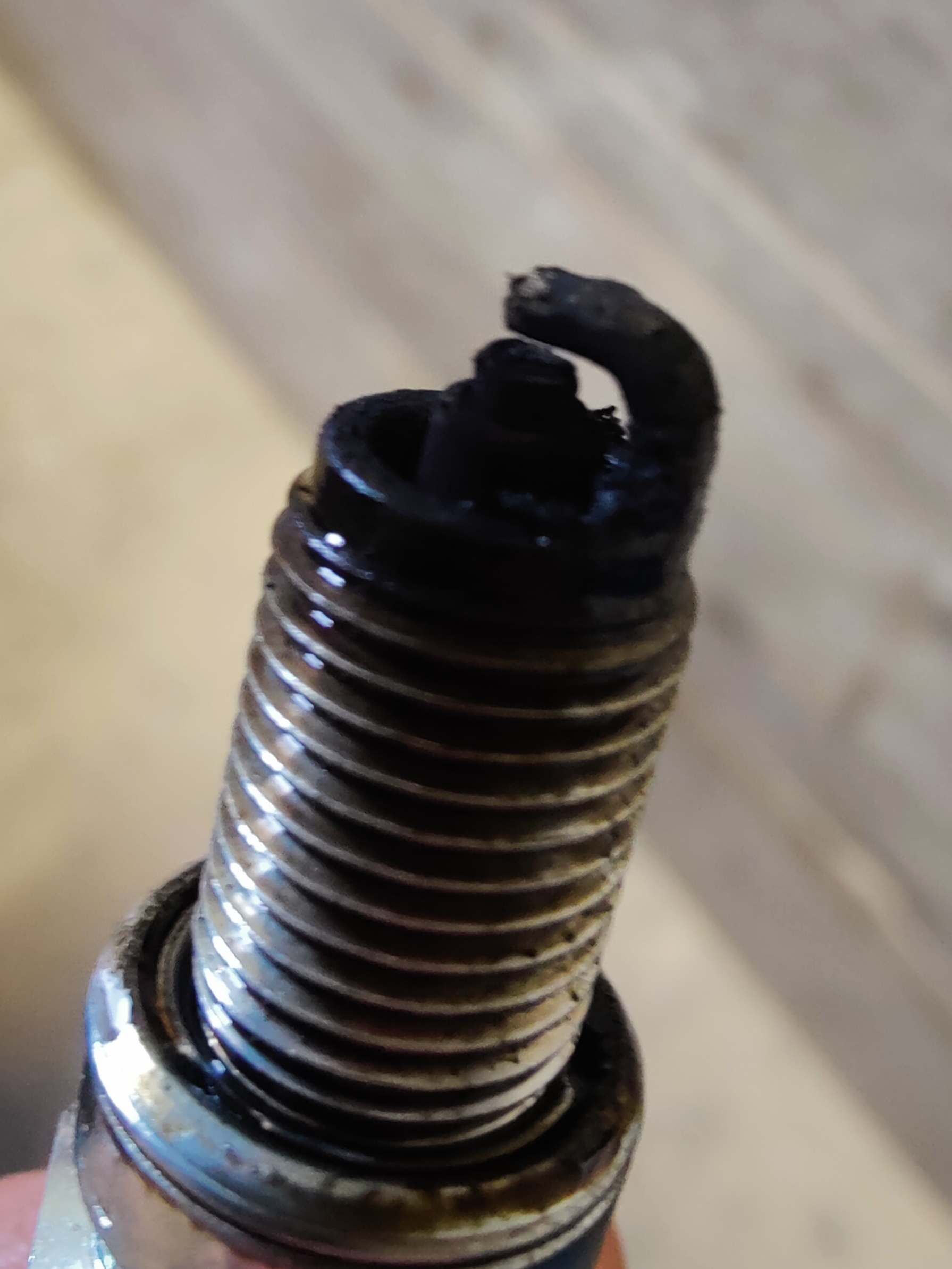

Carbu enlevé, je profite de l'occasion pour jeter un œil aux bougies :
Bougie cylindre avant
Bougie cylindre arrière
Elles ne sont pas très jolies a voir :?
Je pense tout de suite aux vis de richesses, avant : ouverte à 3.75 tours, arrière : 3.5 tours. Ça semble être ça.
Un avis?

Re: [bougies] Elles sont bien noires, ces bougies !
Oui mais tu ne nous as pas dit si une bougie de chacun des cylindres :wink:
Et tu ne nous donnes pas le kilométrage de la moto ...
A priori oui un cylindre riche, mais ça peut être aussi des résidus d'huile.
Un petit contrôle des compressions ...
Message par Shad0ow »
03 févr. 2022, 19:28
C'est indiqué sous les photos, première photo bougie cylindre avant et je rajoute latérale, deuxième photo bougie cylindre arrière latérale
53000km
A vérifier avec de nouvelles bougies?

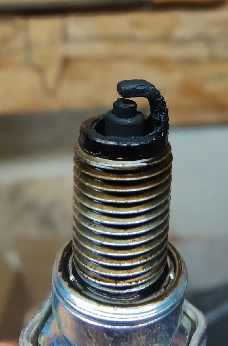

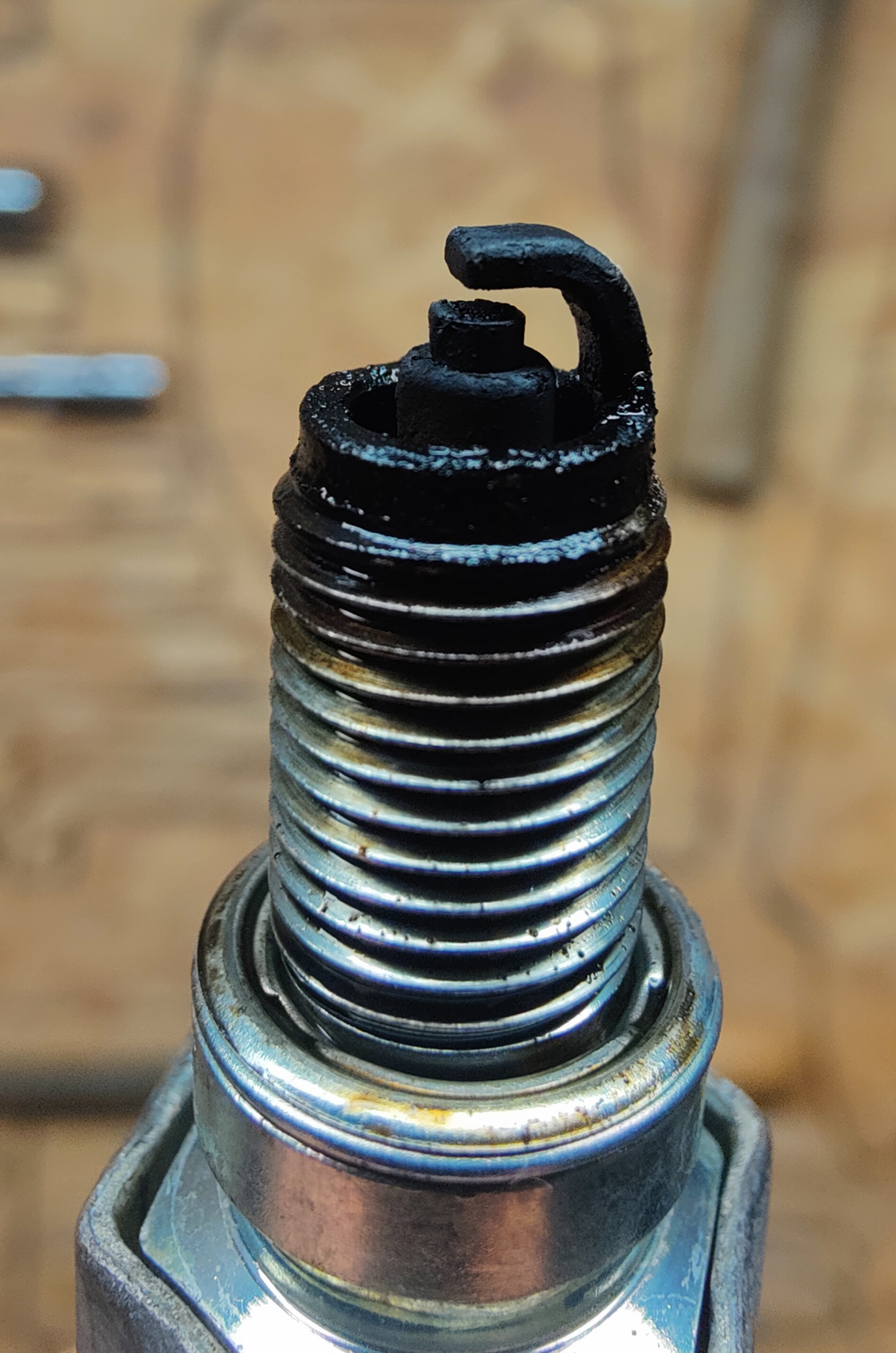

Pour ceux qui sont tatillons, voici les 2 autres bougies. Même état.
Haut cylindre arrière
Haut cylindre avant
Haut cylindre avant
De plus, je ne sais pas quand les bougies ont été changé
Un cylindre + piston et leurs segments + joints de soupapes ou sièges de soupapes non étanches, ... ça dépend un peu mais en général ici j'ai souvent vu la segmentation et les joints de soupapes à remplacer pour résoudre le soucis.
En parallèle de la mesure des compressions, tu devrais observer de la fumée et un échappement gras si c'est la segmentation.
Que les pros me reprennent si j'ai dis une bêtise.
Avis comme les copains pour les causes majeures, mais il peut y avoir aussi des causes plus simples.
Starter bloqué
Bougies hors d'age OU non adaptées
associé à une utilisation "tout petit parcourt urbain"
Petite question:
As-tu vidangé l'huile moteur ??

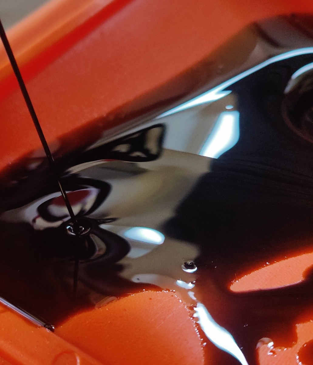

Pour la suite, j'ai fais la vidange @dgero, Pas de trace d'eau dans l'huile, mais une huile bien noire. Pas de limaille non plus dans le filtre.
Par contre pas de joint au niveau du bouchon de vidange ... Heureusement mon voisin en avait.

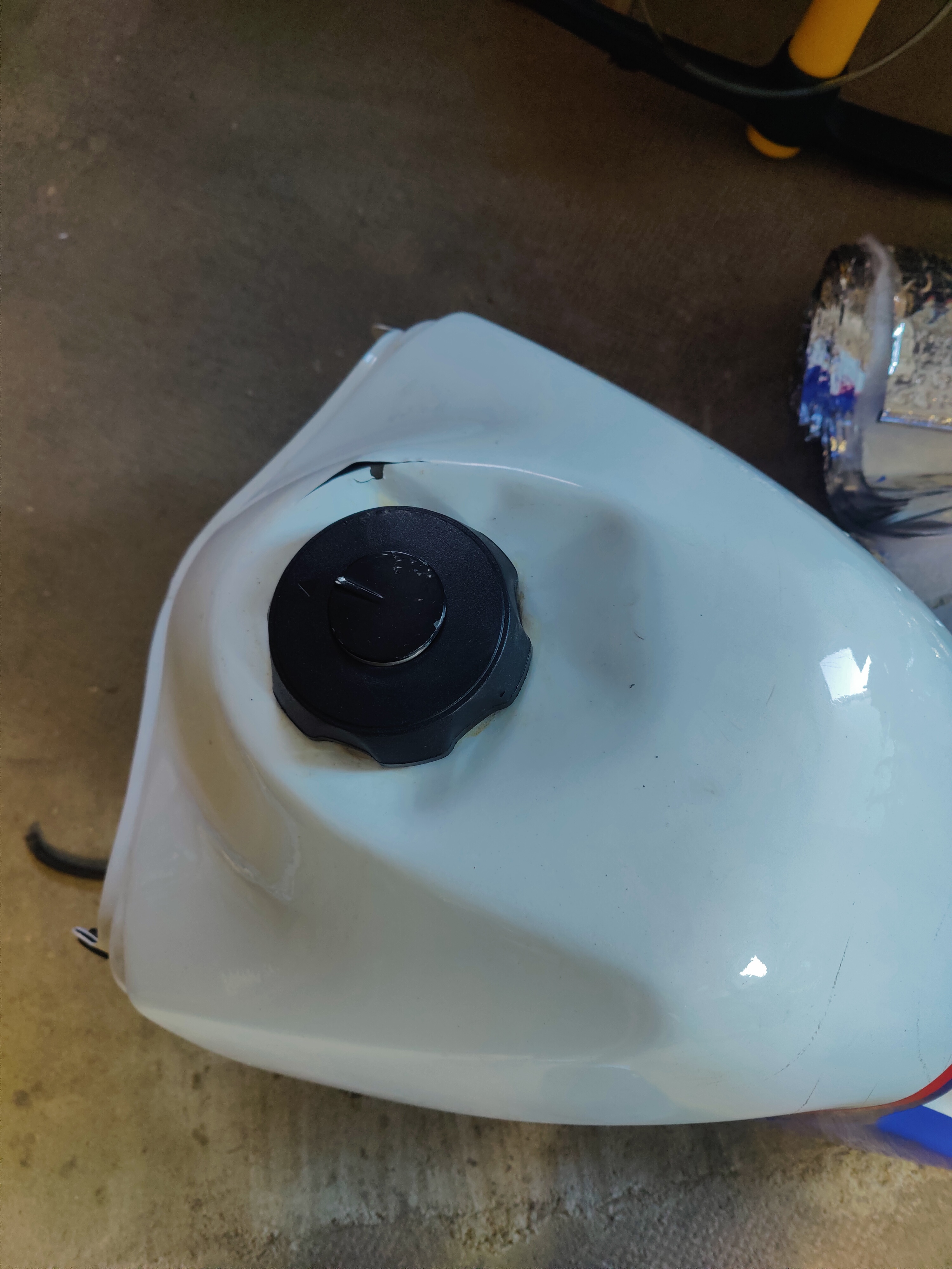

Pas de tests supplémentaires aujourd'hui, j'ai (honte de la suite) fais tombé le réservoir d'essence ( pas fixé pour mes essais et réglages... Bien enfoncé, du coup je cherche un réservoir.... Je devais le faire repeindre donc n'importe quel couleur qui est compatible avec la Transalp de 1991.
Je suis énervé contre moi même, je préfère revenir dessus plus tard et sur le check des jeux de soupapes.

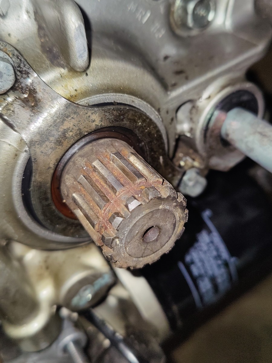

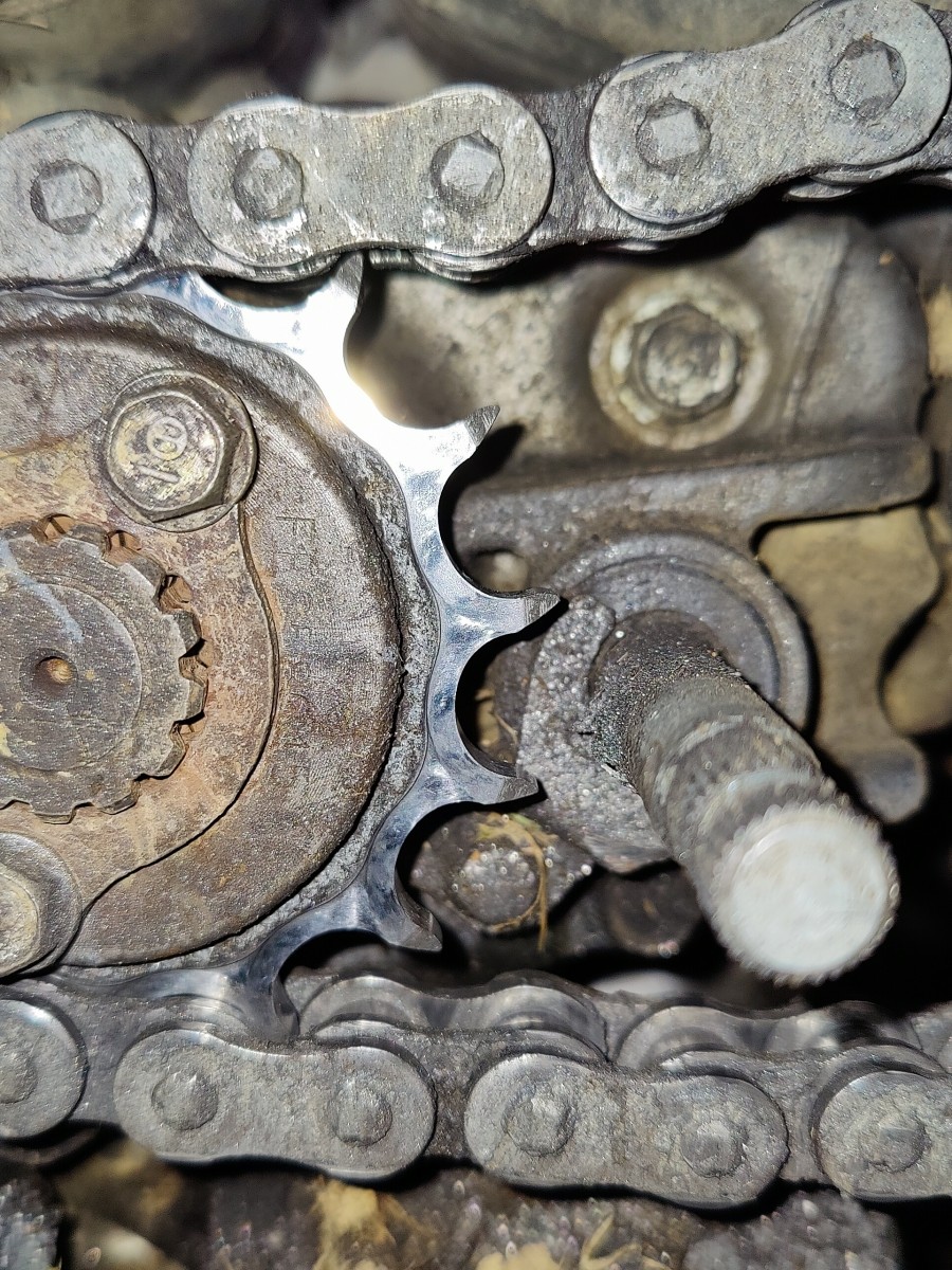

Donc maintenant la suite, le kit chaîne est a changer aussi :
Chaîne avec points durs, le pignon bouffé et la couronne pareille.
Après démontage et nettoyage, on obtient ça :
Les cannelures sont propre, mais il y a quand même une légère usure (je pense normale a 53000km).
Avec un pignon DID, un peu de jeu radial.
Je verrai sûrement pour mettre un des fameux pignons sur mesure quand ils seront dispo en commande.

Et faudra graisser les cannelures... C'est sec !
Oui, j'ai fais un gros nettoyage, je pense qu'il y avait de la graisse d'au moins 20000km la dedans :shock:
Mais il y en aura au remontage :wink:

Bon, une chose est sur, ta moto n'a pas fait l'objet d'un Excès d' Entretien :roll:
