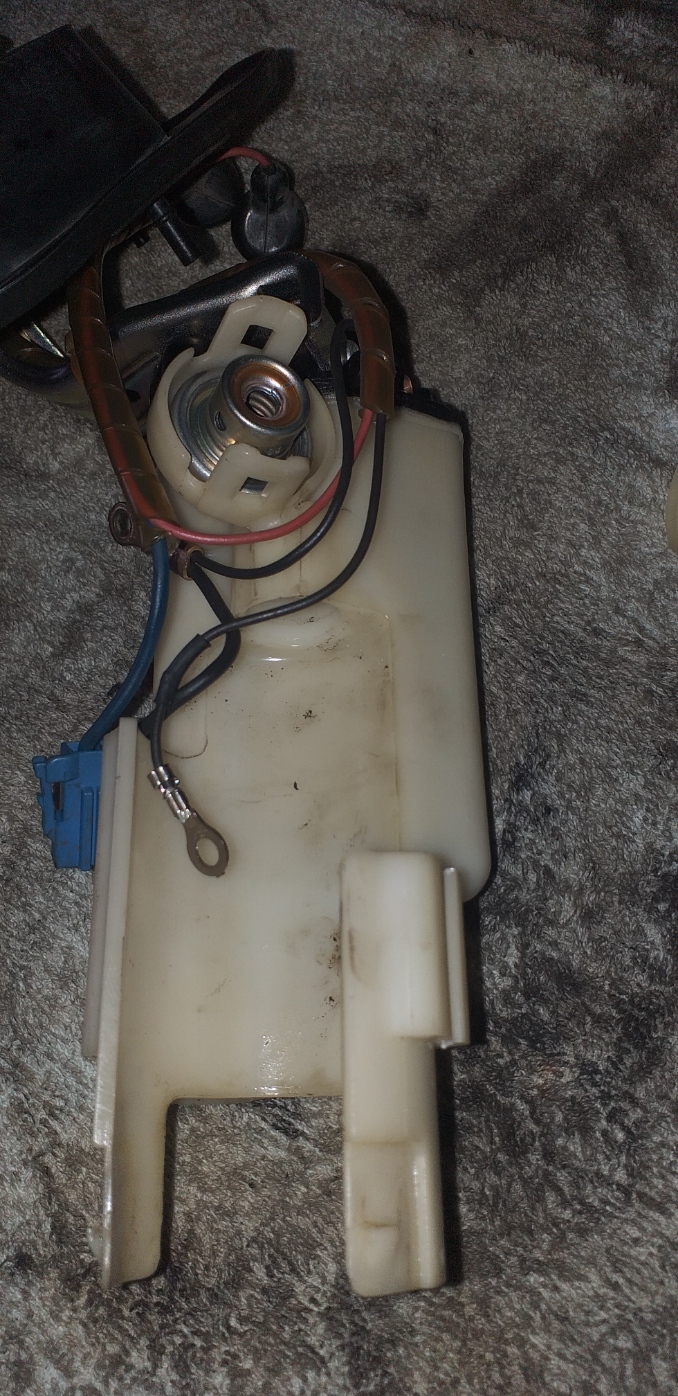

Bonsoir,
Soirée cambouis et essence

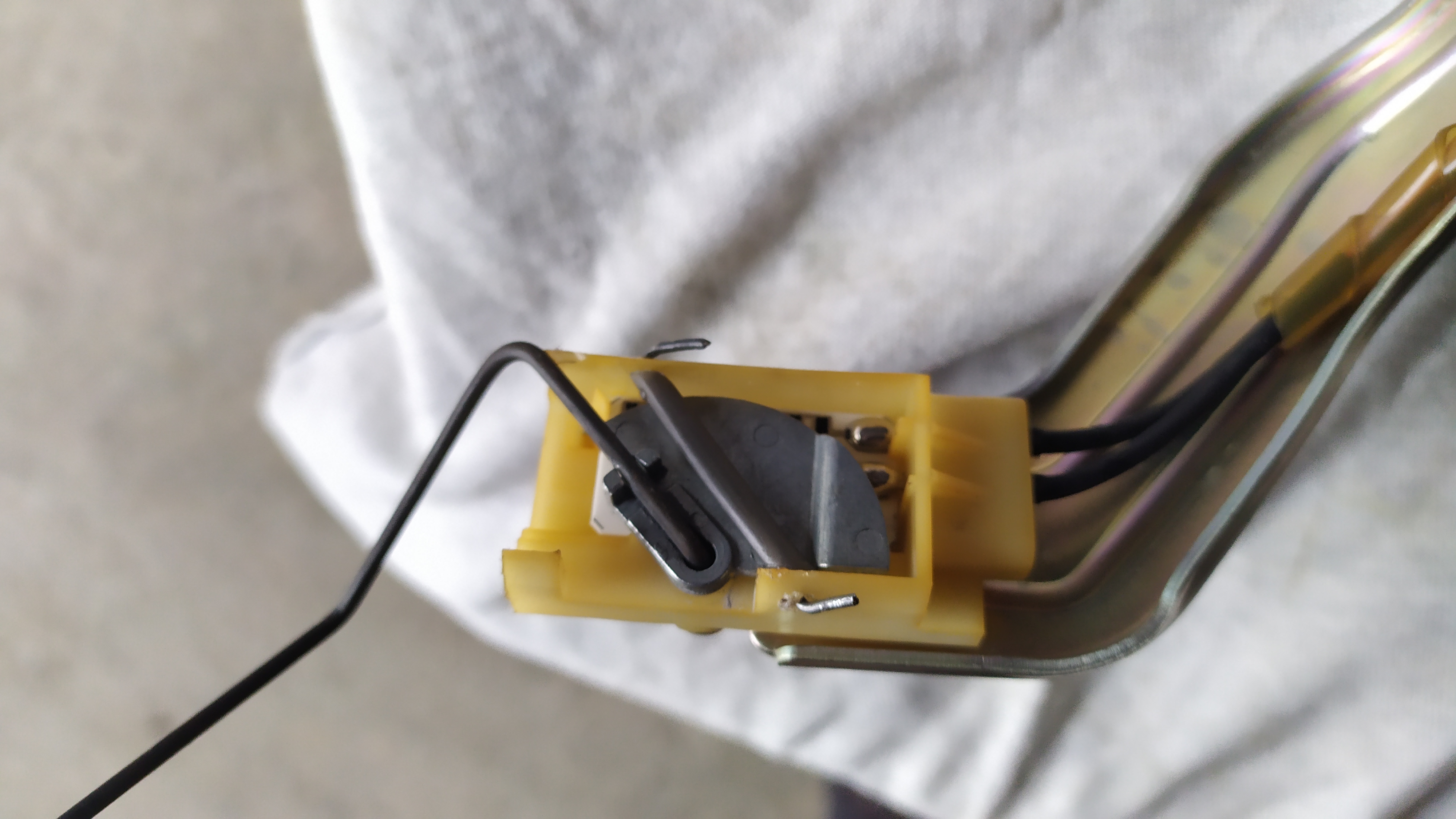

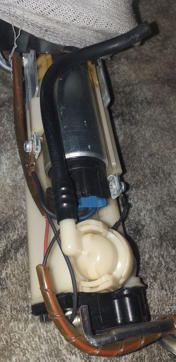

J'ai sorti la pompe à essence histoire de voir:
-Intérieur réservoir, crépine, pompe, aspect nickel pas l'ombre d'une poussière ou de résidus.Aucun tuyau débranché ou fuyant...
-Comme prévisible le flotteur de la jauge a essence se balade dans son axe ( d’où son épilepsie) et on se demande encore comment il tient (Bravo M.honda)
cknarf2009 26 sept.2021, 17:04 a écrit :
16 sept. 2021, 22:02
Bonsoir,
Re sortie de la pompe
Si le réservoir semble nickel (pas de corrosion) , il a comme un dépôt blanc pâteux et gras sur tous le fond qui la texture d'une crème a bronzer?!
La pompe De visu on dirait que le joint supérieur soit sortie de son logement vu sa forme d'accordéon compressé

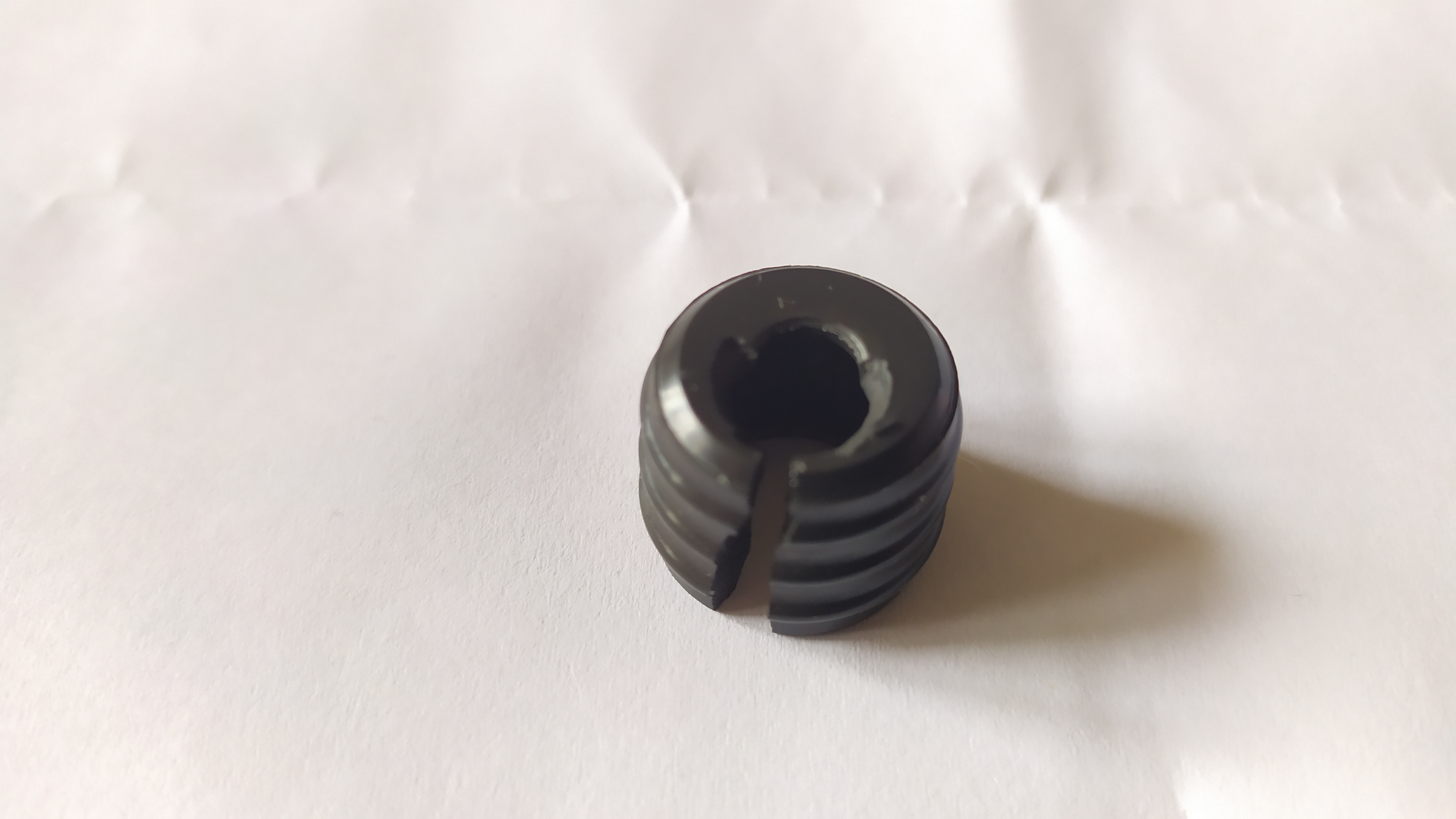

-Joint commandé chez suzuki : ref s151143f00000, 19.15 euros quand même le bout de caoutchouc sous 48h chronos.
-Remontage sur la pompe a essence par mon pote DOMI, plus expert que moi (comme ça s'il ratait son coup, je l'accusais à vie d'avoir détruit une pompe à 780.91 euros!!!)
-A fiortiori aucun autre joint endommagé, pas de corps étrangers, soupape surpression vérifiée mais non démontable, petit nettoyage...

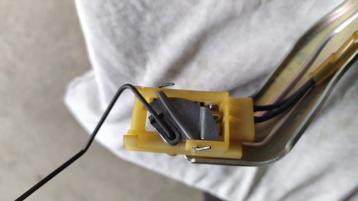

-Réparation de la jauge tronquée de chez Honda en passant.
Bonsoir,

Désolé Maitre Jedi de n'avoir pas suivi à la lettre les conseils du Cador de la Mécanique Bonette.
Coupable , je suis.
Mais pour un Padawan de clef à molette , répéter je vais:
-Il faut déjà savoir que même si on entend la pompe s'armer, elle ne fonctionne peut être pas.
-C'est aussi vrai que je n'avais pas pris l'habitude de coller mes oreilles au réservoir pour entendre les bruits de succions caractéristiques d'une pompe en action comme évoqués par certains.
-Je défi quiconque de voir ou de repérer le joint HS quand on n'a jamais vu une pompe d'origine neuve et opérationnelle (et heureusement que VIA avait le job , photos à l'appui)
-Le joint s'est définitivement éclaté en deux ou montré tel quel quand je l'ai sorti de sa place.
-Encore moins évident de démonter tranquillou et de décrasser( pas eut besoin sauf sur les raccords électriques) une pompe a 860 boules avec des clips plastiques partout.
-Pour les résidus blanchâtres translucides ( qui sauf erreur n'ont aucun rapport avec la panne) faut aussi les repérer et mettre la main dessus pour appréhender la texture ( sauf erreur je n'ai rien lu sur ça dans les forums) et quand on démonte un réservoir de 107 000 km on s'attend à d'autres formes et couleurs de particules...( mais bon je ne suis pas un expert)
et enfin et déjà précisé, aucune immobilisation prolongée (pas d'essence pourrie puisque c'est la même qui a relancé le moteur en moins de 2, 45 jours plus tard)
Non le plus simple et efficace quand on sait que l'on a de l'étincelle à l'allumage, de l'essence et que l'on a surtout un vrai doute sur la pompe:
-Dévisser la vis de fixation du réservoir
-Le soulever délicatement
-Brancher un tuyau à la sortie essence du réservoir avec le grand récipient qui va avec.
et contact.
Sans appréhender les 3.5 bars des méticuleux, on se rend rapidement compte si la pompe est d'attaque ou non.
Sauf si un capteur HS peut la bloquer mais ça personne ne le confirme ou ne l'infirme dans les forums.
Donc aucun besoin d'aller du coup tripoter les injecteurs et le reste des canalisations.
et là seulement on gagne vraiment du temps avec 10mn max chrono (sans le démontage des carénages) sans tomber du coté obscur de la panne.
