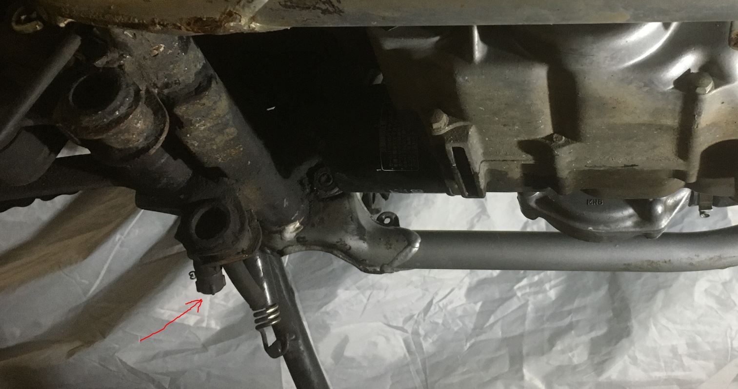

Avec une photo, c'est mieux! :-D

haaa bin voilà, Dgero se caresse les tétines quand il est félicité mais tu peux remercier Alambic, Titi et Mototrell qui ont ouvert la piste du diag :-D
Pour ta fumée, fais moi le plaisir d'aller vider ton reniflard :wink: tu vas y trouver un mélange de flotte, huile et essence.
Ce sont les condensats qui se sont accumulés dans le tube liés à l'humidité et au fonctionnement dégradé sur 1 cylindre.
Reniflard vérifié. Il est propre comme au premier jour.
Re: Transalp moteur poussif
On parle bien de la même chose ? du tube avec le bouchon noir qu'il faut retirer pour l'écoulement ?
Jo56
Messages : 49
Enregistré le : 29 déc. 2019, 12:07
Localisation : Bretagne
Département : 56 Morbihan
Message par Jo56 »
25 juin 2021, 20:05
Tout à fait!
