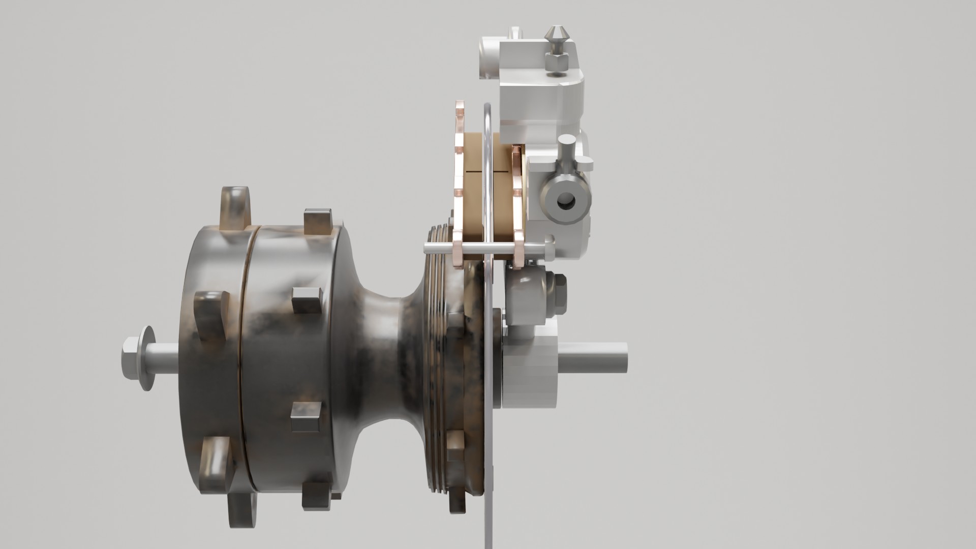

Je m'attaque au freinage arrière.
Pfffff, dûr dûr l'étrier !
Y'a encore du taff et des retouches.
Voilà où j'en suis.
Toutes les pièces ne sont pas encore lissées, c'est pour cela que certaines laissent apparaître des facettes.

Je vois que les plaquettes sont neuves. Attention sur les premiers kilomètres. :D
