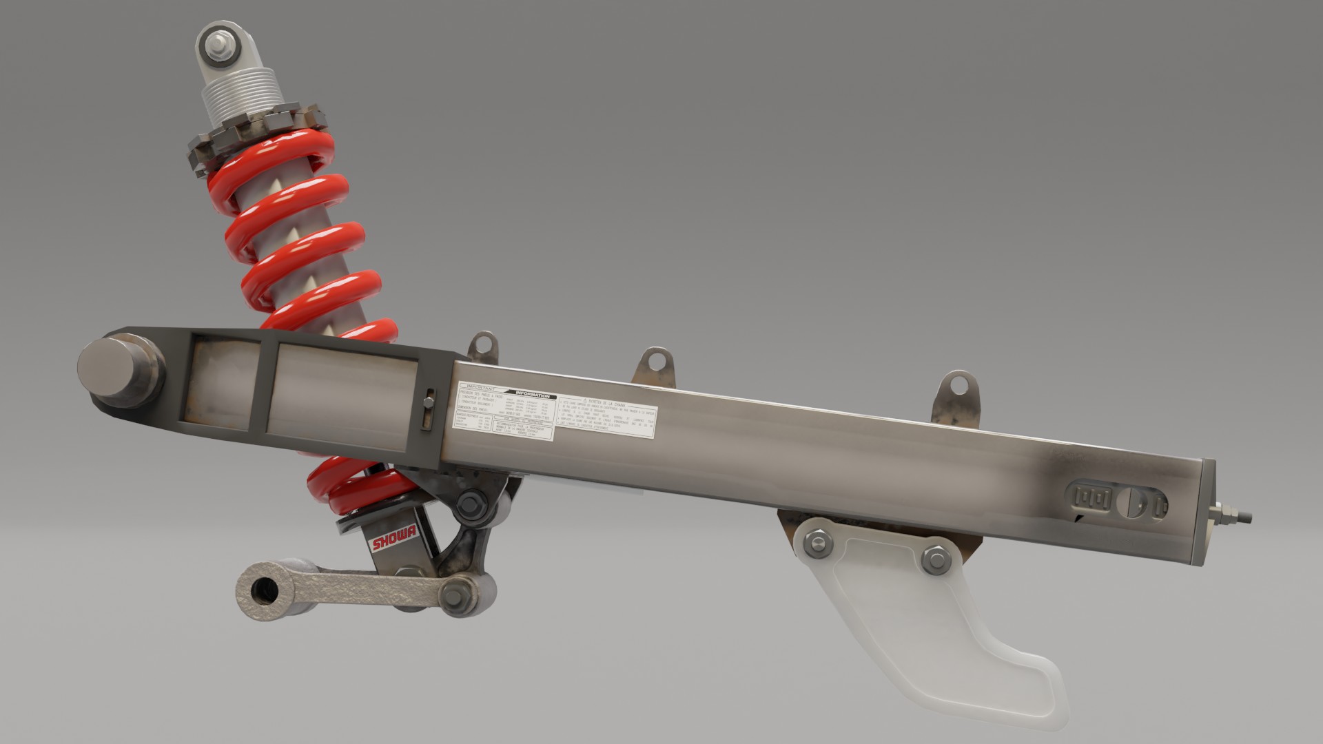

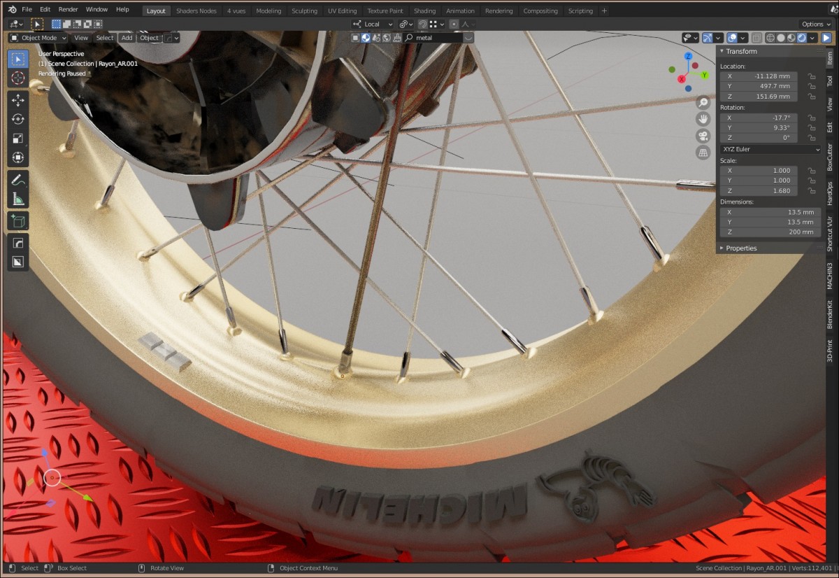

Bon, bonne petite avancée sur les textures.
J'ai trouvé un shader super qui permet de vieillir des textures par l'ajout de traces d'usure, de rouille, de poussière, le tout paramétrable à souhait (mais du coup un peu ardu à prendre en main).
Mes premiers essais sont concluants.

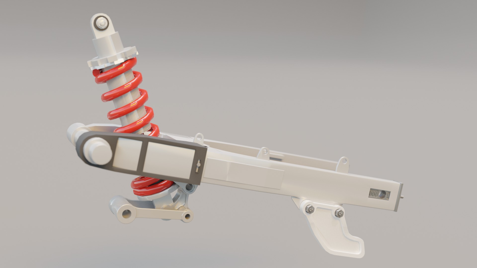

Entre la version "3D toute propre" des débuts de la modélisation
Et cette dernière version, y'a pas photo
Les biellettes du ProLink, la partie basse de l'amorto, les pattes de fixation sur le bras oscillant, la patte de fixation du guide chaine, le bras oscillant au niveau de la protection près de son axe.
Modifié en dernier par paraglandeur le 04 mars 2021, 10:17, modifié 1 fois.
Messages : 49770
Re: [3D] Modélisation d'une Transalp
En effet c'est assez bluffant de réalisme. On dirait que les recoins moins accessibles sont plus crassous! Comme sur le basculeur ou dans le patin de chaine.

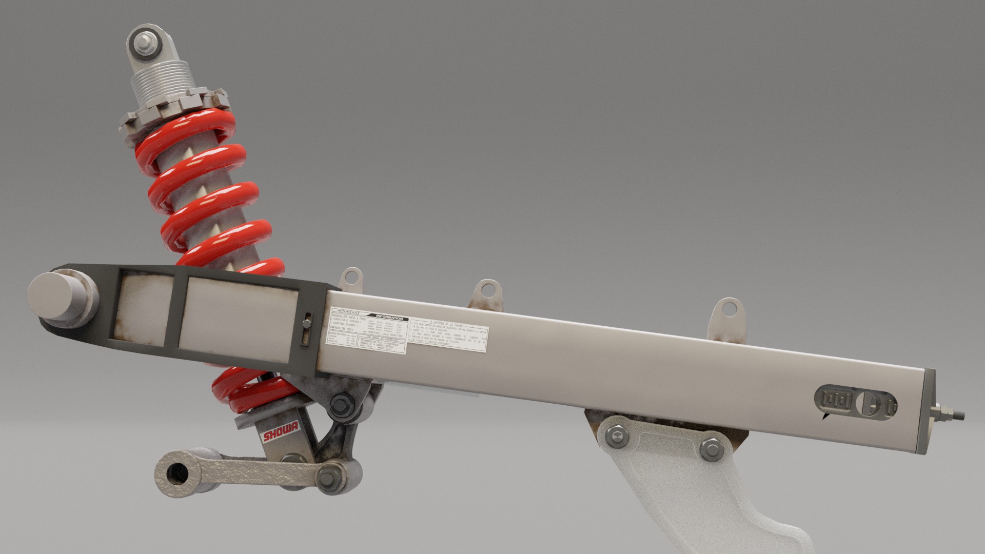

Messages : 5233
Et en poussant encore les réglages, j'aime encore plus !!!
Du coup, je vais devoir faire 2 versions des autocollants : neuf et usagé...... pfffffff

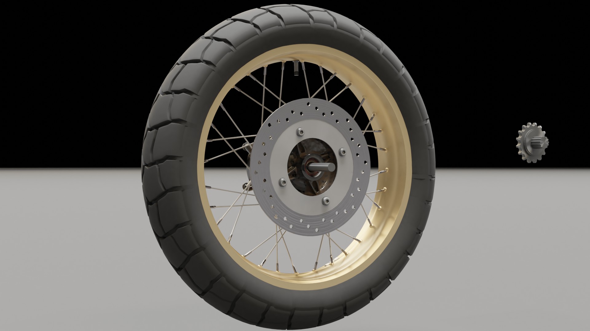

Ça avance.

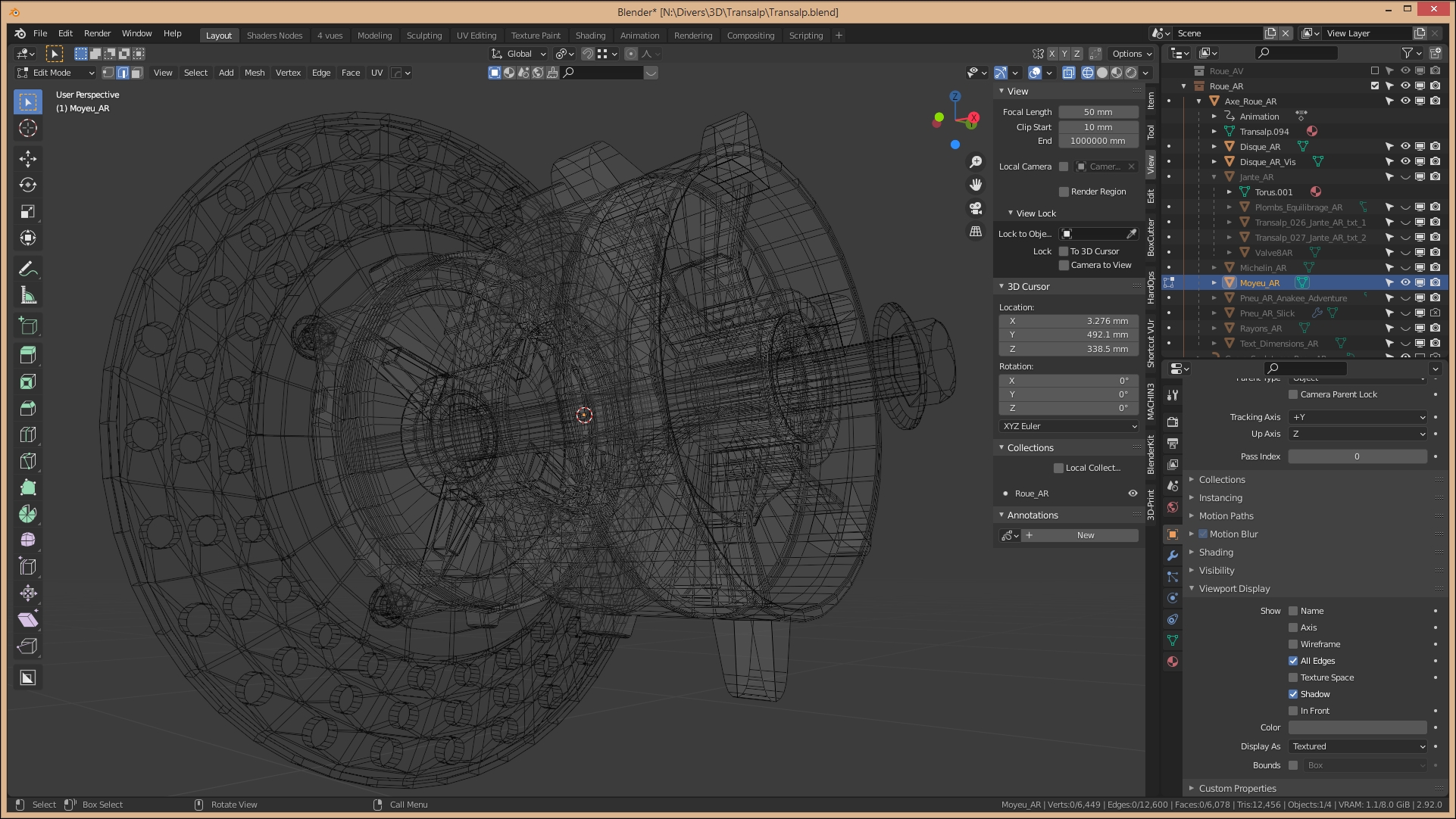

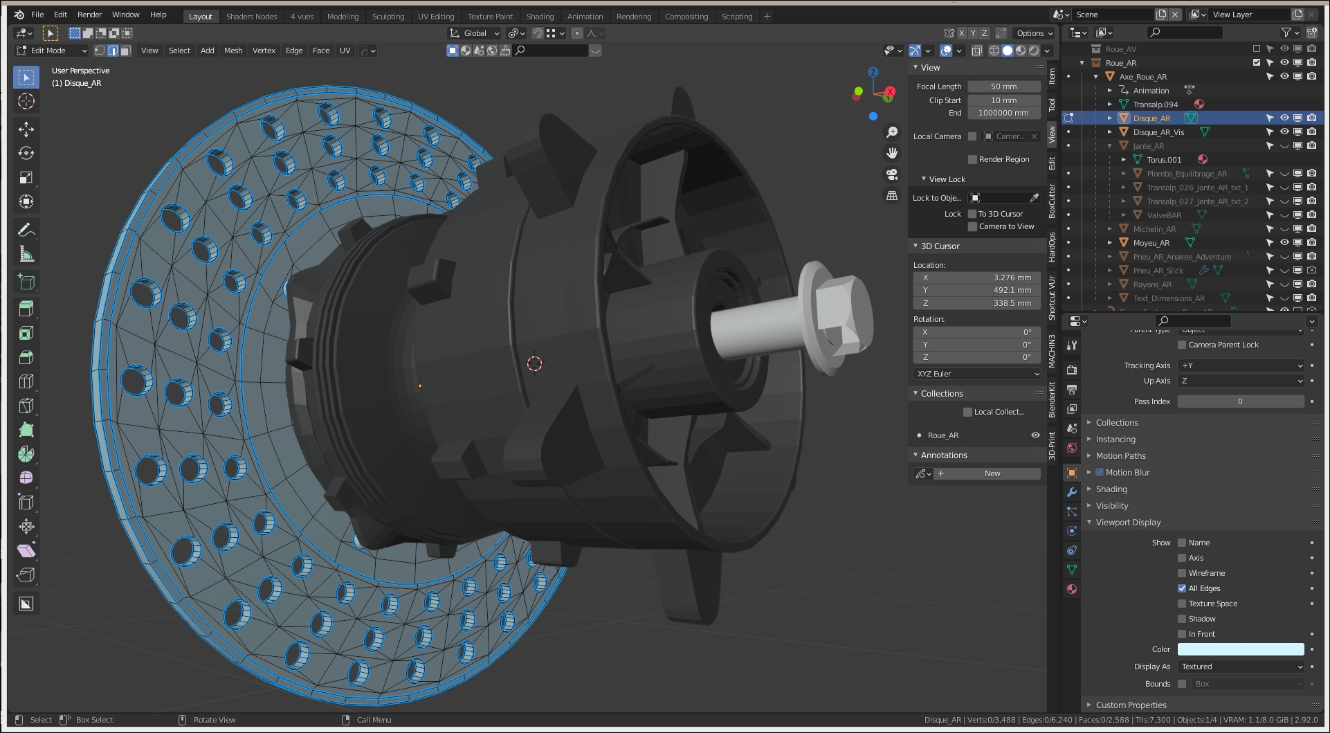

J'ai fais le moyeu arrière, remodélisé le disque avec beaucoup moins de polygones, et je suis allé chez le quincailler acheter des vis.
Pas (peu) de différence d'épaisseur centre/tour.
Lamage pour les vis de fixation.
Trous "aération" 2 et 3 en alternance.
Au boulot ! :mrgreen:
Y a même les roulements, tu es dingue 8-*
T'as passé un coup de moulinette cradifiante sur le moyeu?

Sur ebay, on trouve un peu de tout.
Donc je vais laisser comme çà
Juste rajouter une texture pour les traces d'usure.
Merci pour les explications :respect
Ton dernier disque de roue ar est parfait. On voit même les traces d'usure :love
Les têtes de vis emblent ressortir un peu trop. Elles devraient être à ras du disque, car il y a un lamage des perçages du disque de l'épaisseur de la tête de vis.
Messages : 5233
05 mars 2021, 21:32
je m'en vais limer tout çà :wink:
Y'a aussi les écrous de rayons qui me chagrinent depuis un moment. Ils ont l'air un poil trop longs et/ou un poils trop maigres. Les deux je pense. Et les rayons (pour une roue arrière) un poil trop maigres aussi.
De mémoire les écrous de rayons c'est du carré de 5,5 mm.

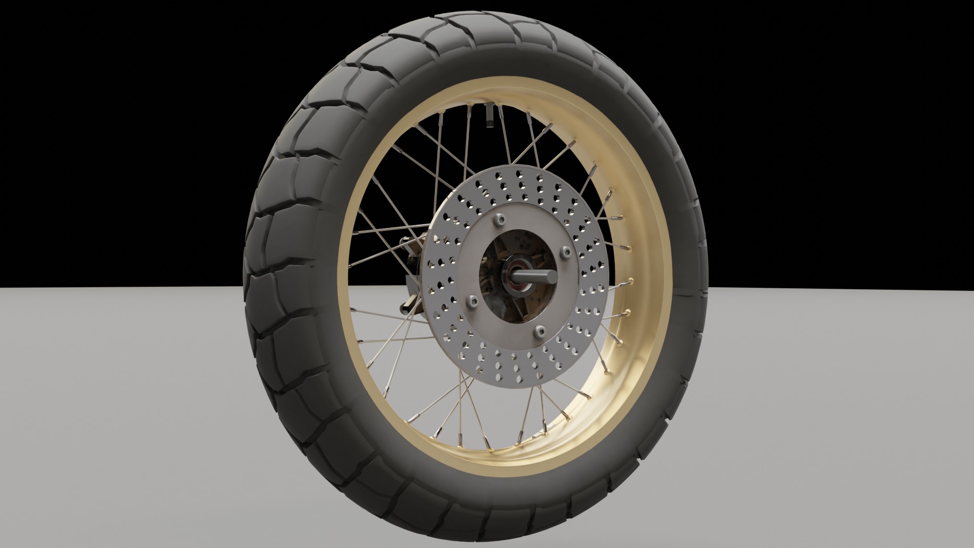

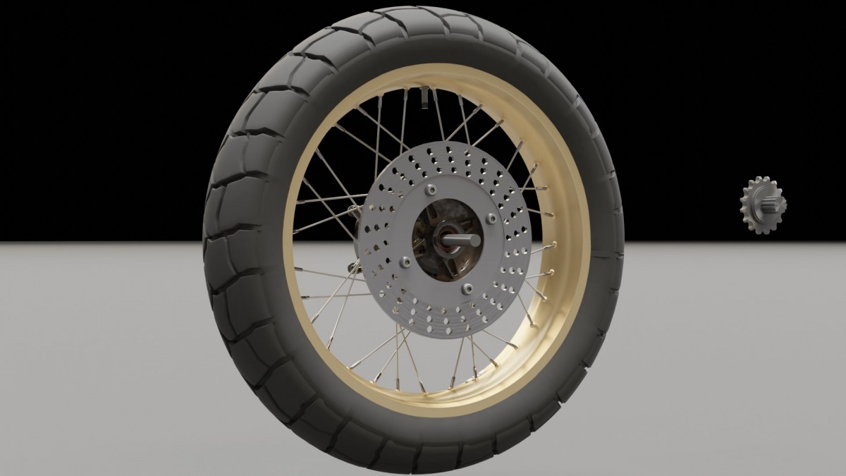

Voilà.
Du coup j'ai refais un joli carré de 5mm.
Que pensez vous de la taille du rayon ?
Faudra aussi que je bosse sur leur positionnement pour éviter qu'ils se chevauchent
Je viens de mesurer 3,6 mm diamètre rayon roue arrière Transalp.
06 mars 2021, 15:32
au besoin, je peux expédier la collection complète des rayons-écrou ...

C'est complètement inutile de les envoyer t'inquiète, mais si tu pouvais mesurer/confirmer les cotes ça lui serait d'un grand secours thx
Messages : 5233
06 mars 2021, 15:32
:premier c'est parti pour 3.6mm !!!

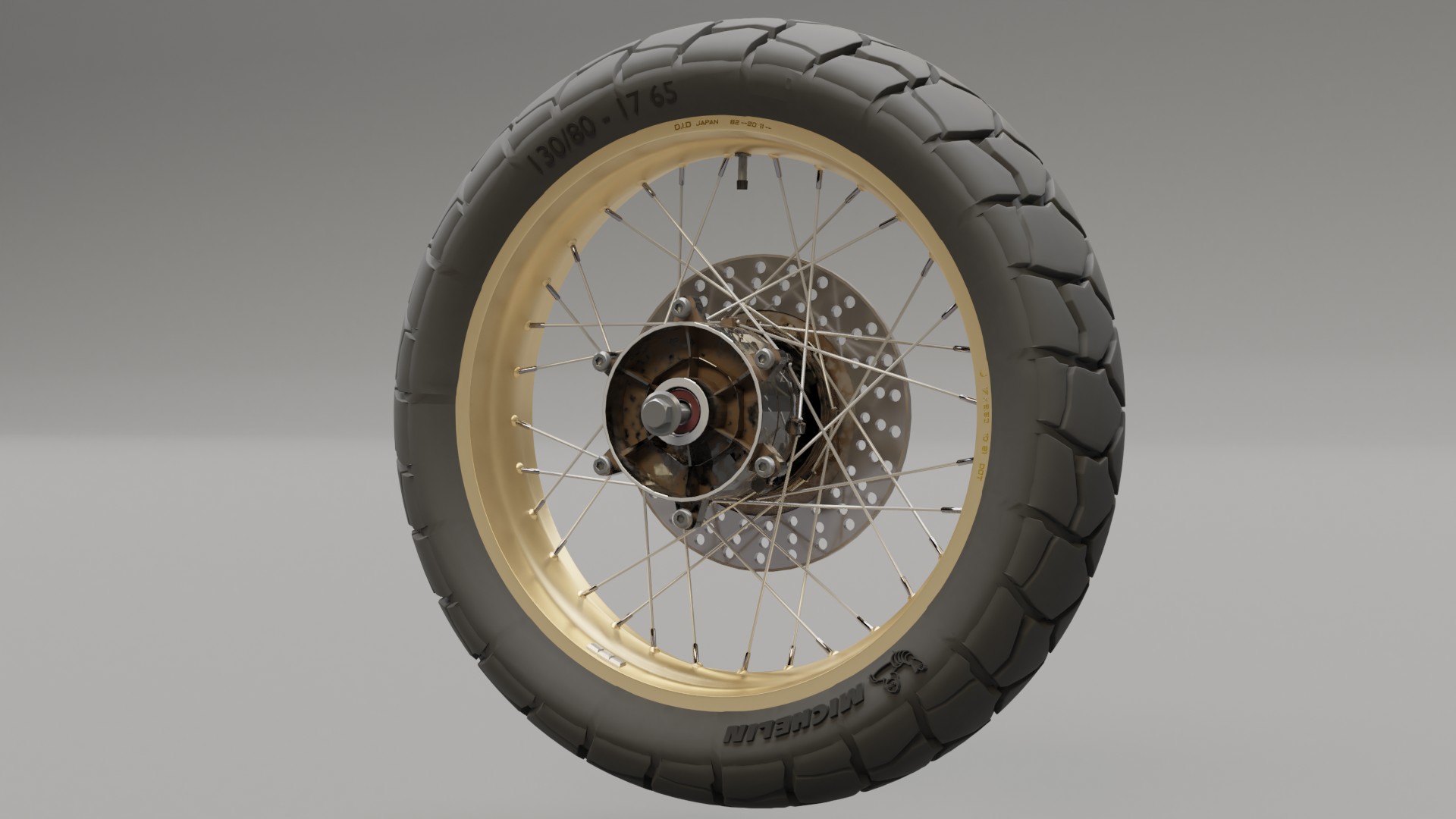

Question :
Au niveau du moyeu arrière, les "ergots" dans lesquels viennent se fixer les rayons sont ils alignés entre le côté droit et le côté gauche ?
Je parle des trucs que j'ai colorisés en orange dans l'image ci-dessous
Car de leur positionnement découle bien entendu celui des rayons.
Et dans toutes photos que j'ai trouvé, j'avais à chaque fois l'impression qu'ils étaient légèrement décalés, comme la modélisation que j'ai fais.

paraglandeur a écrit : ↑
06 mars 2021, 17:35
Question :
Oui ils sont décalés, en gros de l'épaisseur d'un tenon. le côté gauche plus en avant (dans le sens de rotation de la roue) que le côté droit.
Ton décalage est bon, mais il faut inverser.
