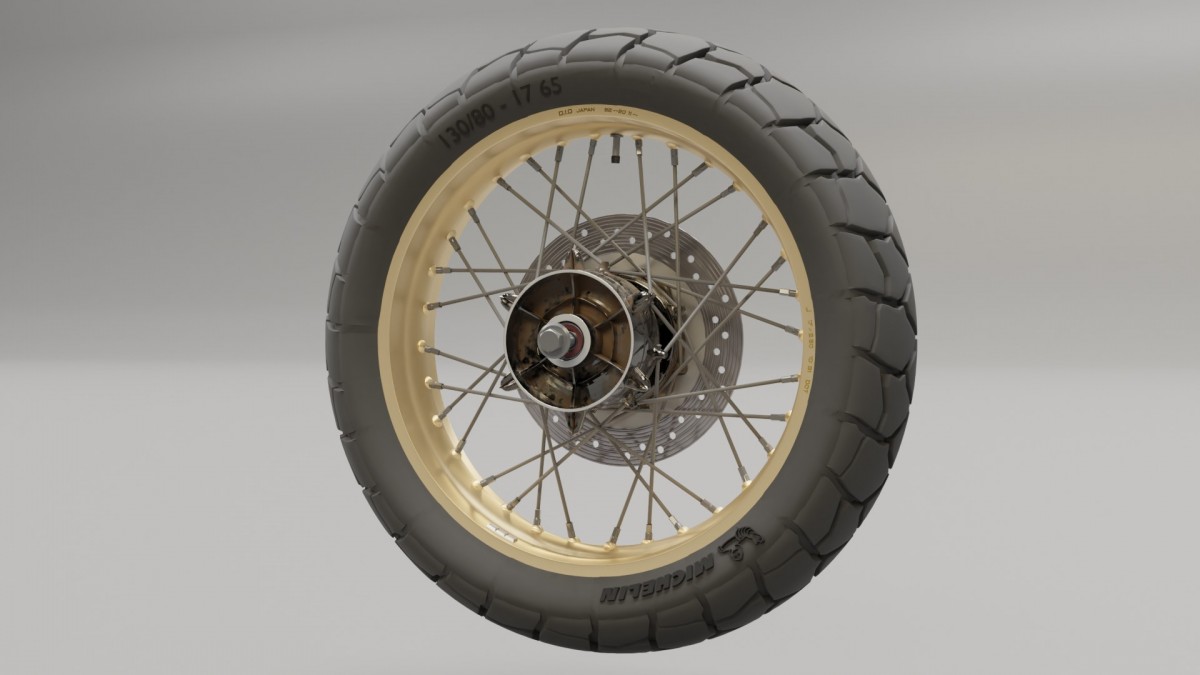

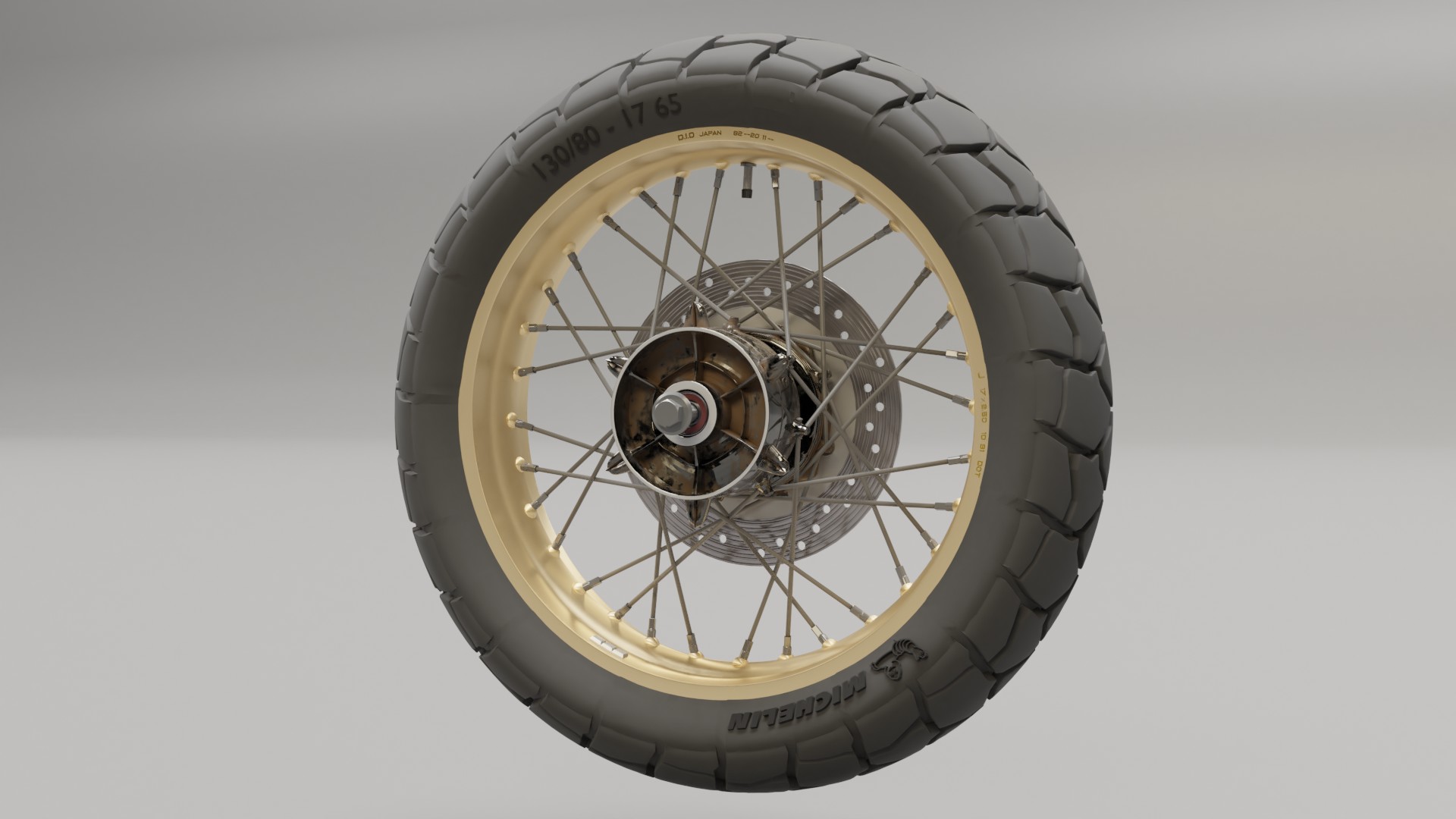

Ça prend (jolie) forme !!
Y'a que le disque qui me fait tiquer encore...
Re: [3D] Modélisation d'une Transalp
Et le diamètre de la tête des vis fait pas loin de la moitié de la partie centrale du disque.

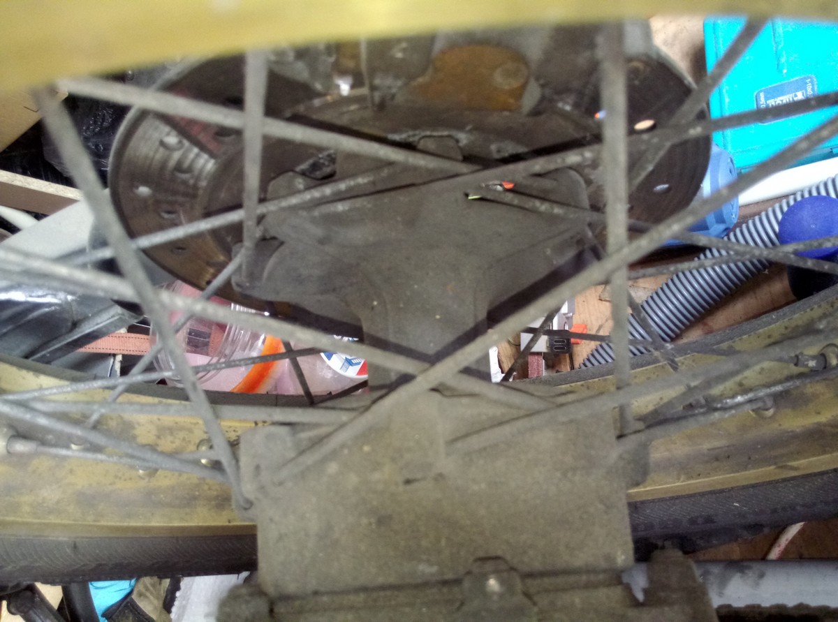

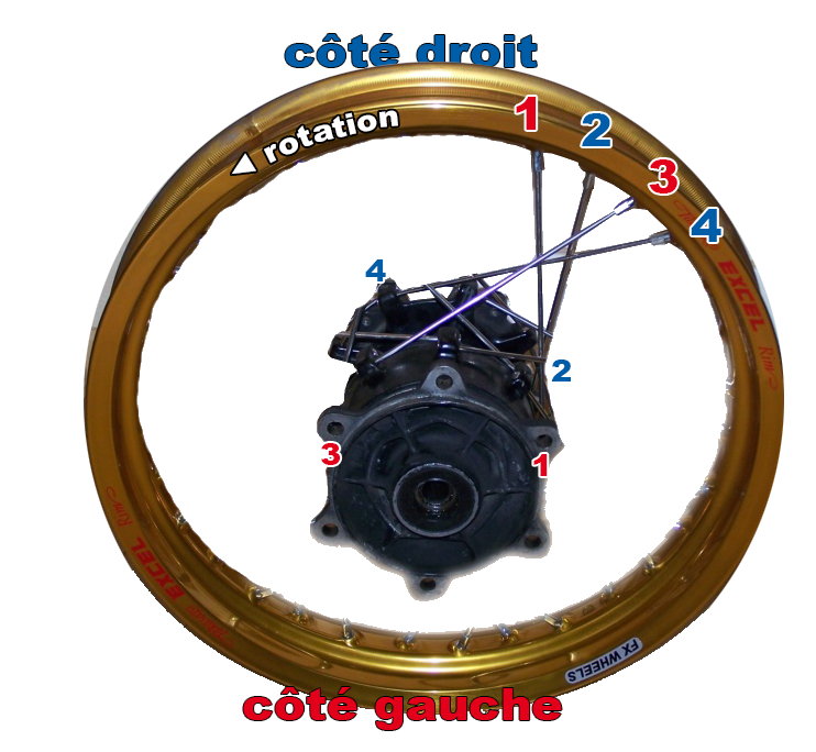

Pour les diamètres des rayons et écrous c'est bien réaliste maintenant
Pour les croisements, je suis pas spécialiste mais d'après ce que je vois sur Mamie Violette et FXWheels, je dirais :
C'est peut être juste ma partie centrale qui est trop large.
Je vais augmenter le diamètre de l'ouverture centrale, pour voir.
@marcopolo
En regardant l'image que tu avais envoyé, j'avais noté que les rayons sont regroupables pas bloc de 4.
Donc j'ai positionné un bloc de 4, puis je l'ai dupliqué en lui faisant faire une rotation de 45 degrès (32 rayons = 8 blocs de 4 rayons, donc 360° / 8 = 45° )
Et voilà ce que j'ai fais :

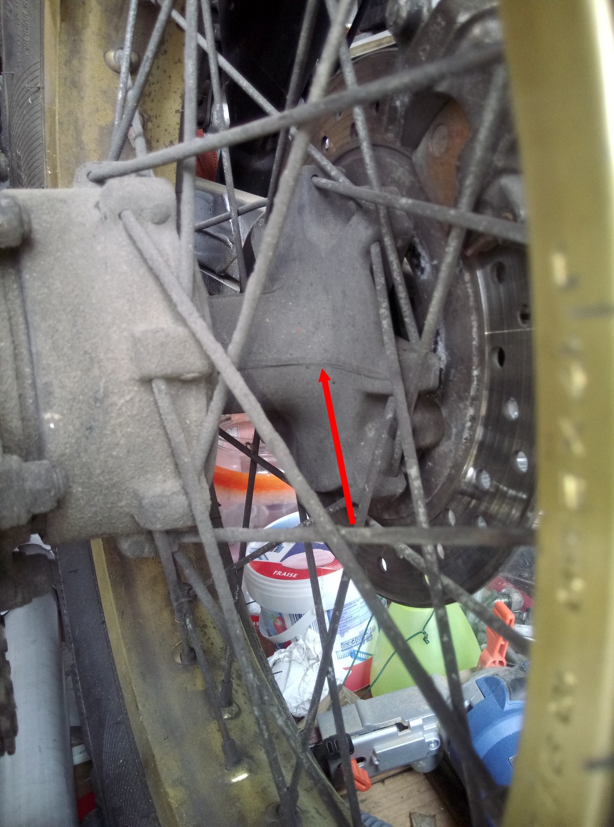

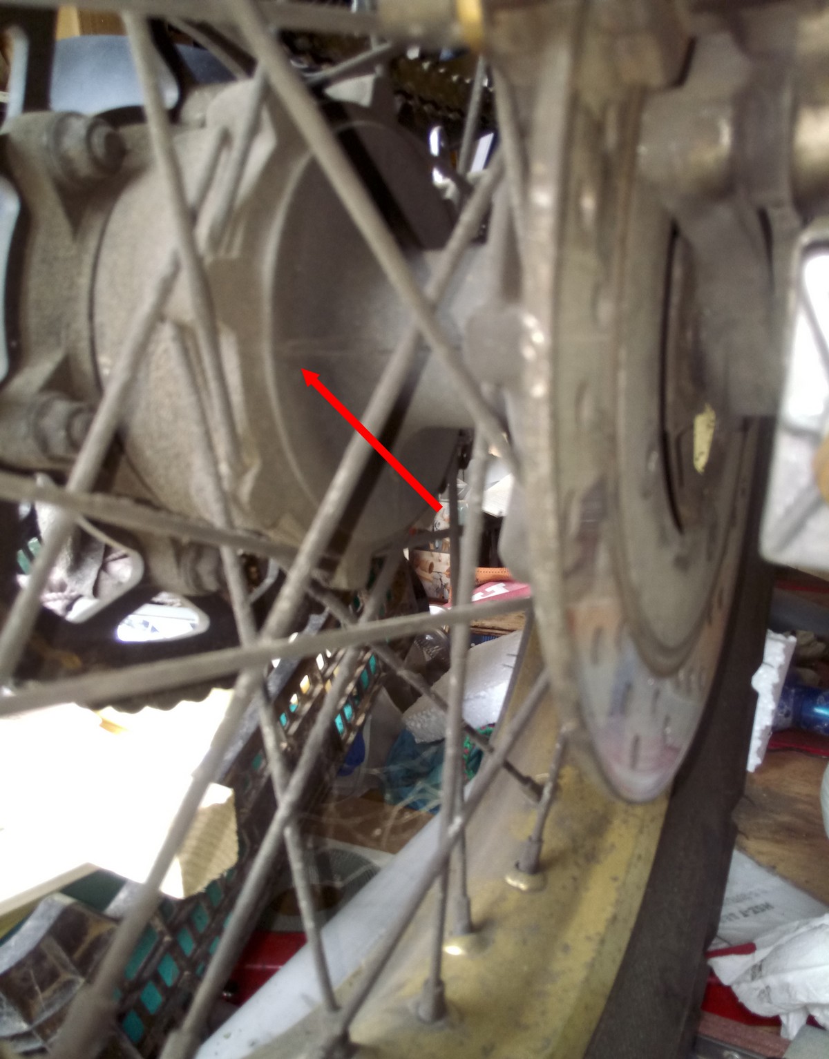

Sur 2 photos il y a une flèche rouge qui te permettra de voir le décalage des supports de rayons G/D.

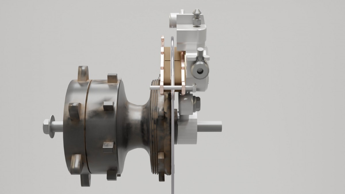

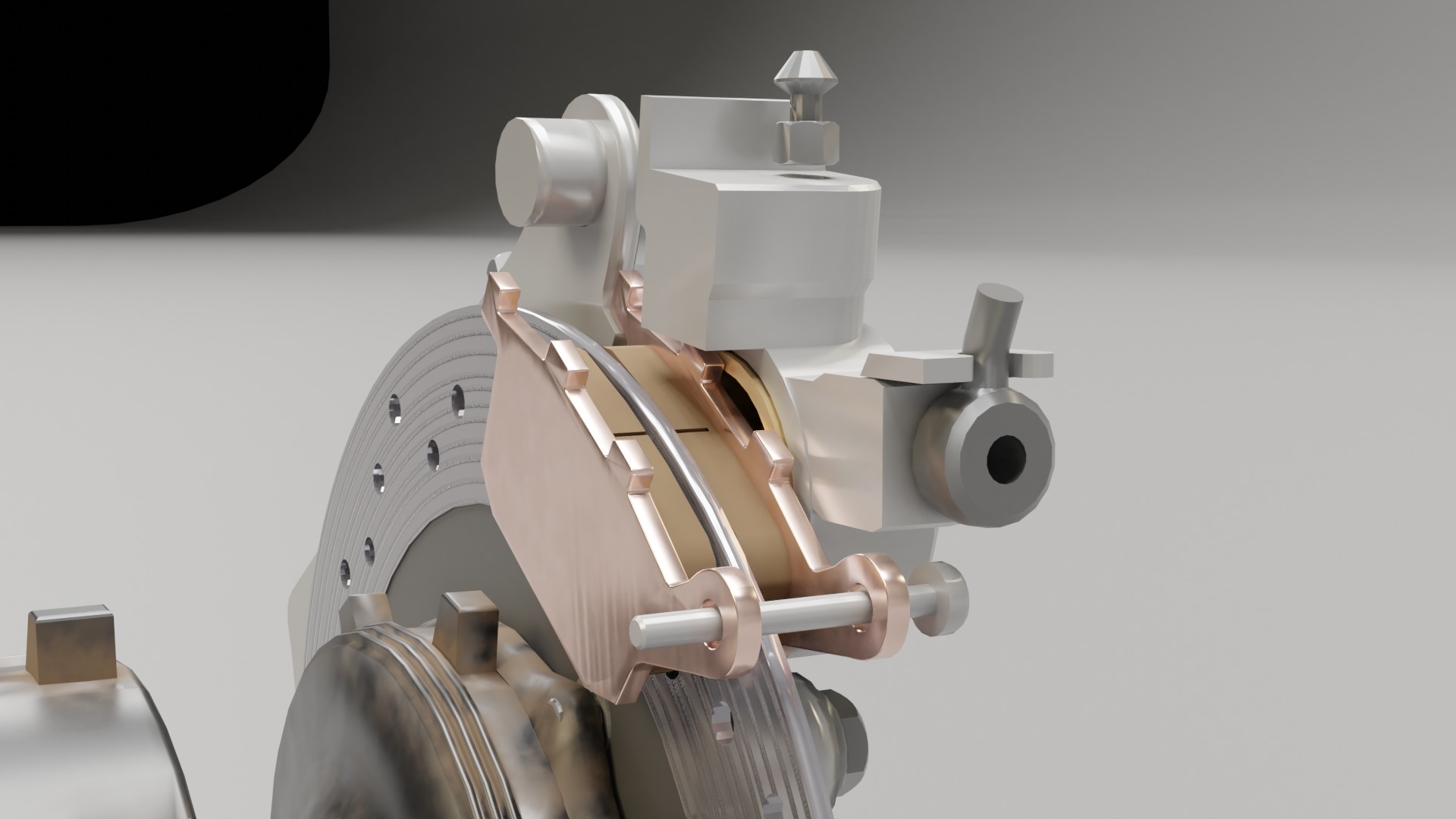

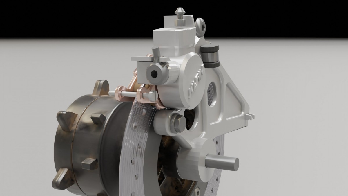

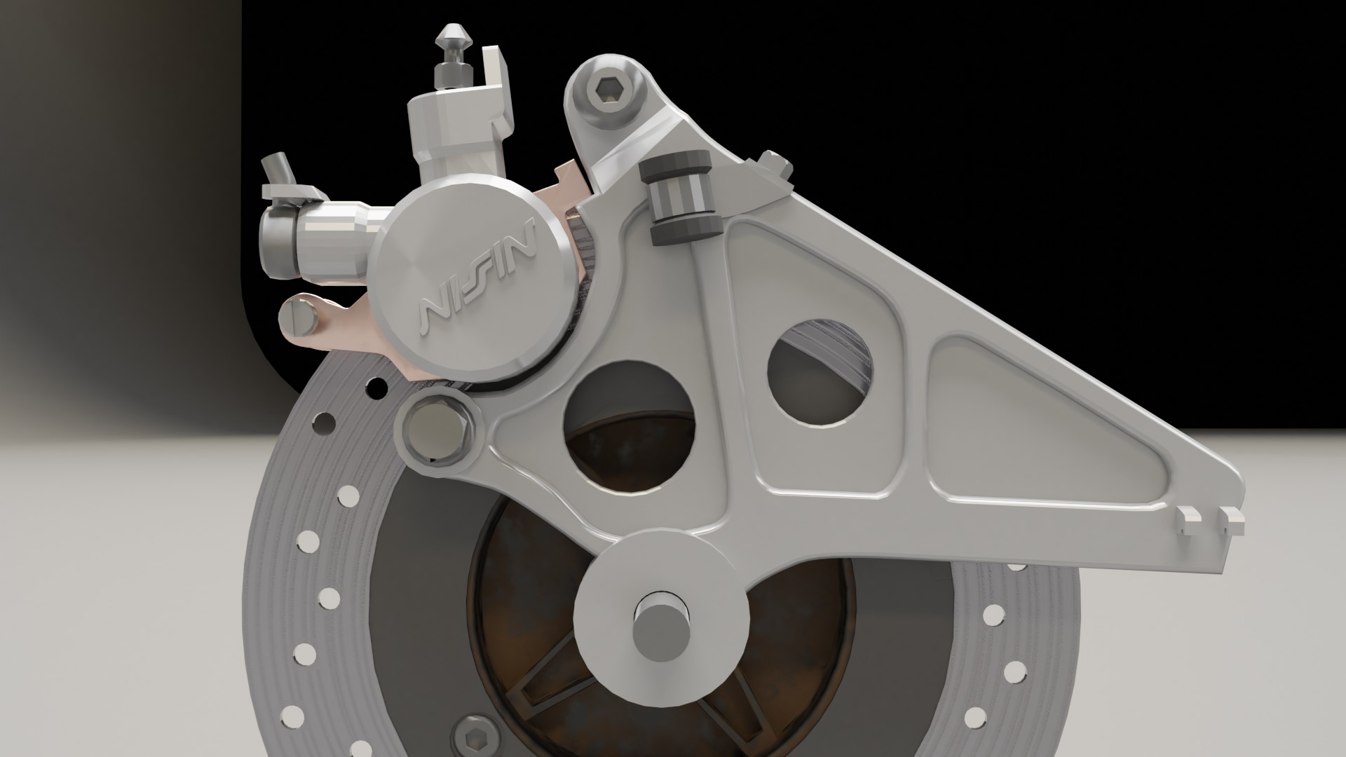

Je m'attaque au freinage arrière.
Pfffff, dûr dûr l'étrier !
Y'a encore du taff et des retouches.
Voilà où j'en suis.
Toutes les pièces ne sont pas encore lissées, c'est pour cela que certaines laissent apparaître des facettes.
Voilà où j'en suis.
Modifié en dernier par paraglandeur le 12 mars 2021, 07:19, modifié 1 fois.
- Alambic
- Messages : 4793
Je vois que les plaquettes sont neuves. Attention sur les premiers kilomètres. :D
