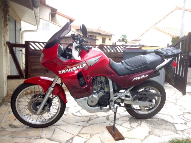

Voici l'état actuel :
Le pot rénové :
La belle jante avant (on peut voir briller les plaquette de freins neuves :premier ) :
Dans un moment quand j'aurais économisé un peu je verrais pour la peinture si je trouve un peintre, je voudrais exactement la peinture d'origine, ce qui risque d'être difficile (ou coûteux, entre la bonne teinte et les autocollants). Parce que pour trouver les flancs et la bulle de cette couleur en bon état merci, et en plus le réservoir est rayé aussi sur la partie grise (bien sur, le noir aurait été trop facile).
Pour le moment j'en suis a a peu près 300e de frais, et de nombreuses heures, je ne suis toujours pas au prix d'un t@ d'occase en bon état avec 50000kms, sans surprise a venir, je m'en sors pas trop mal. Et au moins je sais ce que j'ai entre les jambes, la partie cycle et freinage ayant été presque entièrement démontée/remontée. Parceque une panne de moteur = pas grave a part raler et dépannage, mais une roue ou un étrier qui se barre nous fait risquer la mort.

Jante arrière reçue Mercredi, aprés un nettoyage, le montage, puis vidange du frein arrière et remplissage/purge. Aprés un réglage de tension de la chaine, un coup de graisse sur cette dernière que j'avais nettoyé préalablement, et vérification de l'éclairage et des serrages principaux, et aprés... :
...Un petit tour malgré le froid, pour test. Tout fonctionne trés bien, a affiner maintenant (j'ai un "clic-clic" sur l'avant comme si des cailloux tapaient sur le GB avant, a voir ce qui bouge, et une pétarade a la décelération).
De retour au garage, elle ne va pas sortir beaucoup en attente de la CG finale a mon nom :

Beau boulot
Il me semble que la chaîne à l'air un peu trop tendue, non ? On voit pas très bien........... :shock:

Pour le chaterton, il est SUR le fond de jante pour le renforcer, sur conseil de mon monteur de pneus, ca vous semble pas bon? :pasmafote
Pour la chaine j'ai suivi le "guide" sur le BO, 4cm de débattement environ sur le brin du bas, je re-vérifierais avant de rouler a nouveau.
Elle est belle oui, mais on ne vois pas sur les photos les rayures sur le réservoir, ni le flanc félé a droite et rabiboché, qui me gènent beaucoup car j'aime les choses propres :pasfou
Mais bon, l'état de roulage est bon, il n'y a plus de rouille, tout est propre et regraissé, on peu dire qu'elle revient quand même de loin :titanic

Re: Légère réfection T@ 1994
hithesun a écrit :Image
Belle photo, le clic-clic c'est tout le temps ou uniquement au freinage ?
