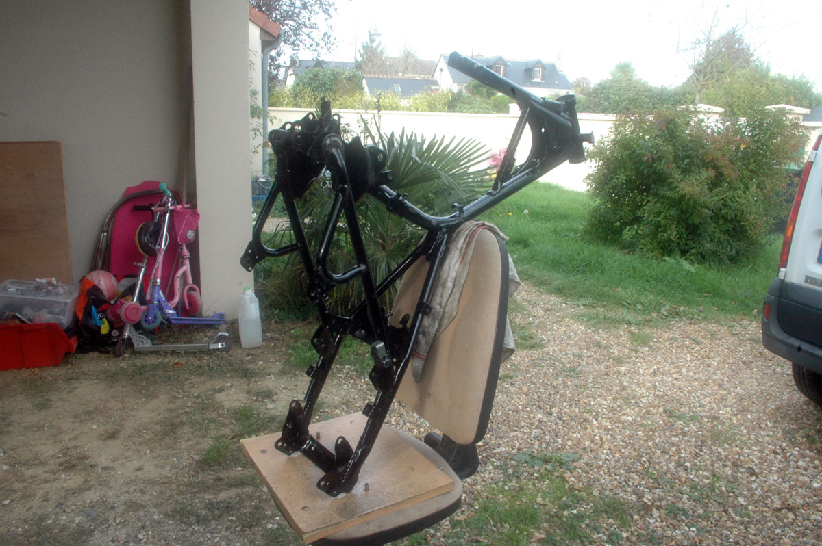

aujourd'hui je me rends compte que la roue arrière ne roule pas exactement dans la trace de la roue avant.
Alors je dépiaute un peu la bête pour avoir une vue continue du cadre de la poupe à la proue, je me positionne derrière l'animal pour avoir à la fois le feu stop et la colonne de direction dans ma ligne de mire...
...et ben oui ça se voit à l'oeil nu (enfin c'est pas flagrant non-plus hein puisque jusqu'ici ça m'avait échappé) : le cadre est vrillé :sniff
La roue avant roule à gauche, et la roue arrière à droite.
Comme si quelqu'un avait essayé d'essorer la moto en la tordant au milieu.
Comme si on avait donné un grand coup latéral sur la gauche du guidon, un peu comme quand on tombe par terre tiens.
C'est plus vraisemblablement ce qui se sera produit d'ailleurs.
Mais je me dis, une fois encore dans mon optimisme infini, que c'est juste un cadre tubulaire à un seul tube, et que si ça a pu tourner d'un poil dans un sens, j'arriverai bien à le faire tourner d'un autre poil dans l'autre sens. Par contre alors je sais pas trop comment.
Peut-être en coinçant un côté du cadre sous la bagnole et en levant l'autre bout avec le lève-moto hydraulique ?
Peut-être en le posant contre un pilier du portail et en actionnant un cric qui prendrait appui sur l'autre montant ? Comme une sorte de gros étau ? Puis un tube de fourche passé dans la colonne de direction pour faire levier et dévriller le machin ?
Peut-être en la couchant par terre et en sautant dessus à un endroit stratégique ?
Toute idée est la bienvenue. \o/

Mémé a écrit :Peut-être en le posant contre un pilier du portail et en actionnant un cric qui prendrait appui sur l'autre montant ? Comme une sorte de gros étau ? Puis un tube de fourche passé dans la colonne de direction pour faire levier et dévriller le machin ?
J'aurai fait comme ça ou alors avec 3 - 4 sangles à cliquet pour tenir fermement le cadre au pilier.
Prévoir la grande rallonge pour la barre à mine of course. ;)

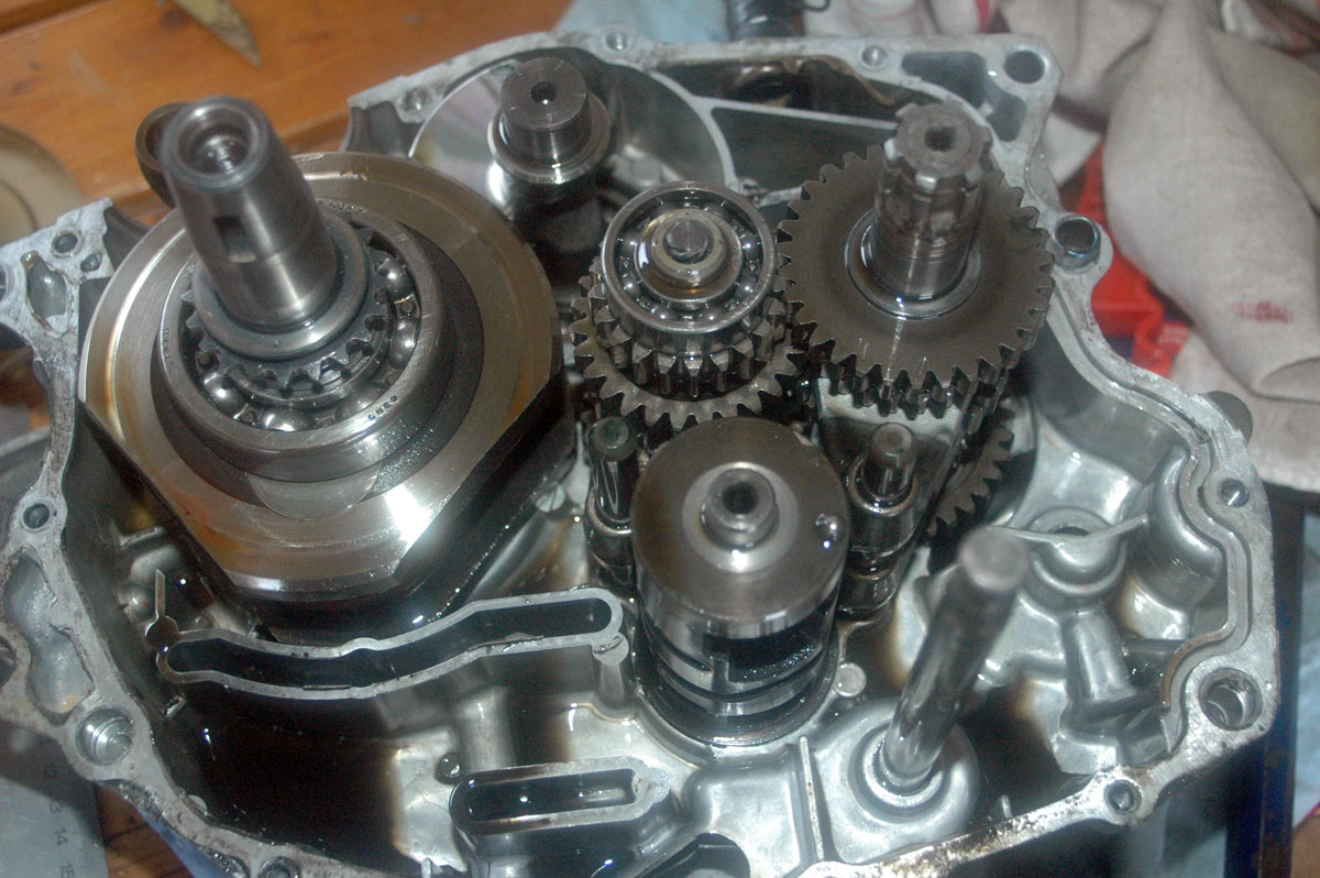

À propos des éventuels repères sur le pignon distri de vilo, si c'est fait comme sur les 600, il y a un point en creux, comme un coup de poinçon d'un mill à peine, sur le bord du pignon, côté extérieur visible, au ras du vilo disons. Ce point est à orienter en regard du maneton de vilo.
De mémoire, il n'y a par contre pas de repère sur le vilo lui-même, faut donc viser l'axe géométrique du maneton !
Bah c'est pas au pico-degré près non plus hein, rien que l'usure de la chaine distri modifie plus le diagramme, que le mini-écart que tu peux faire à la repose du pignon, pas d'inquiétude.
Et elle est donc tordue. Le cadre de ces SR 125, c'est un vrai chouinngomme, ça devrait revenir sans faire trop de chichi, faut juste trouver les bons points de calage et d'appui, pour ne pas tordre au redressage, les quelques parties encore +/- bonnes, et hardi-petit !

Pour le repère du pignon, je remarque qu'il est présent chez moi aussi, et qu'il est pile en face de l'encoche sur la queue de vilo pour la clavette demi-lune du volant magnétique. Ce doit être ça, le repère : le poinçon en face de l'encoche. :respect Youpi !

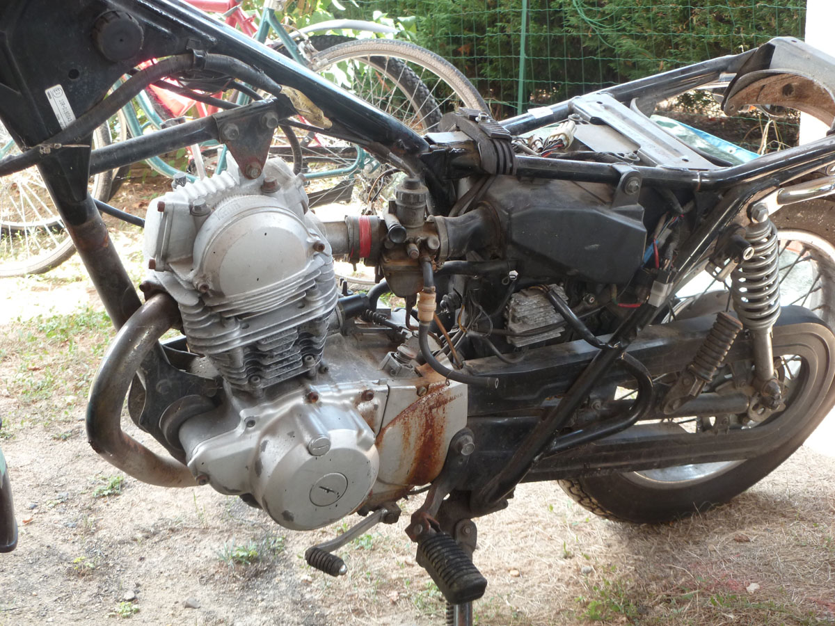

En attendant, puisque je dois toujours livrer le brêlon dans 12 jours et que mine de rien ça risque de prendre un peu de temps quand même toutes ces manips, ente ces deux pignons à extraire sur deux motos et à intervertir, remplacer un demi-carter moteur, ressouder un alternateur, reconditionner à nouveau le joint de culasse... remettre le tout en place, refermer en priant pour avoir pas perdu les boulons, régler, tester, (pis en plus j'ai pas de pâte à joints, donc je pourrai pas refermer, il faut attendre encore un peu), puisque donc je risque de pas avoir le temps je me suis résigné à y fourrer un autre cadre -droit- avec un autre moteur -fonctionnel-. Alors j'ai démouliné* l'oncle bob (c'est son nom, mes motos ont des noms), gratté sa rouille, résiné le cadre, et demain quand ce sera sec, peinture.
Avant : Image
Pendant : Image
Après : ...ben, demain...
J'étais réticent à utiliser ce cadre, parce qu'il va avec une nouvelle carte grise immatriculée [ DQ-LJ ], ce qui à chaque fois m'évoque invariablement [ Du Qon-La Joie ]. A croire que c'était une moto pour moi.
Je reprendrai plus tard les hostilités avec ce moteur en conditionnelle et ce cadre en tire-bouchon. \o/
Et puis ce petit surci s'avère propice à la cogitation sur la meilleure façon de procéder à l’arrimage du cadre en vue de son détordage. D'autant que, l'ai-je mentionné, il me reste encore en réserve un autre cadre avec un tube plié aussi.

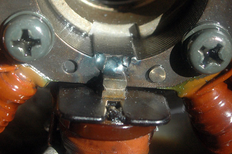

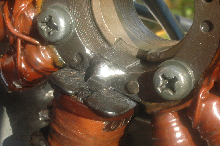

Aaaaaaah d'un coup de baguette magique le stator est revenu d'entre les morts ! :supercontent
avant : Image
après : Image
Bon il a un peu cuit mais ça va.

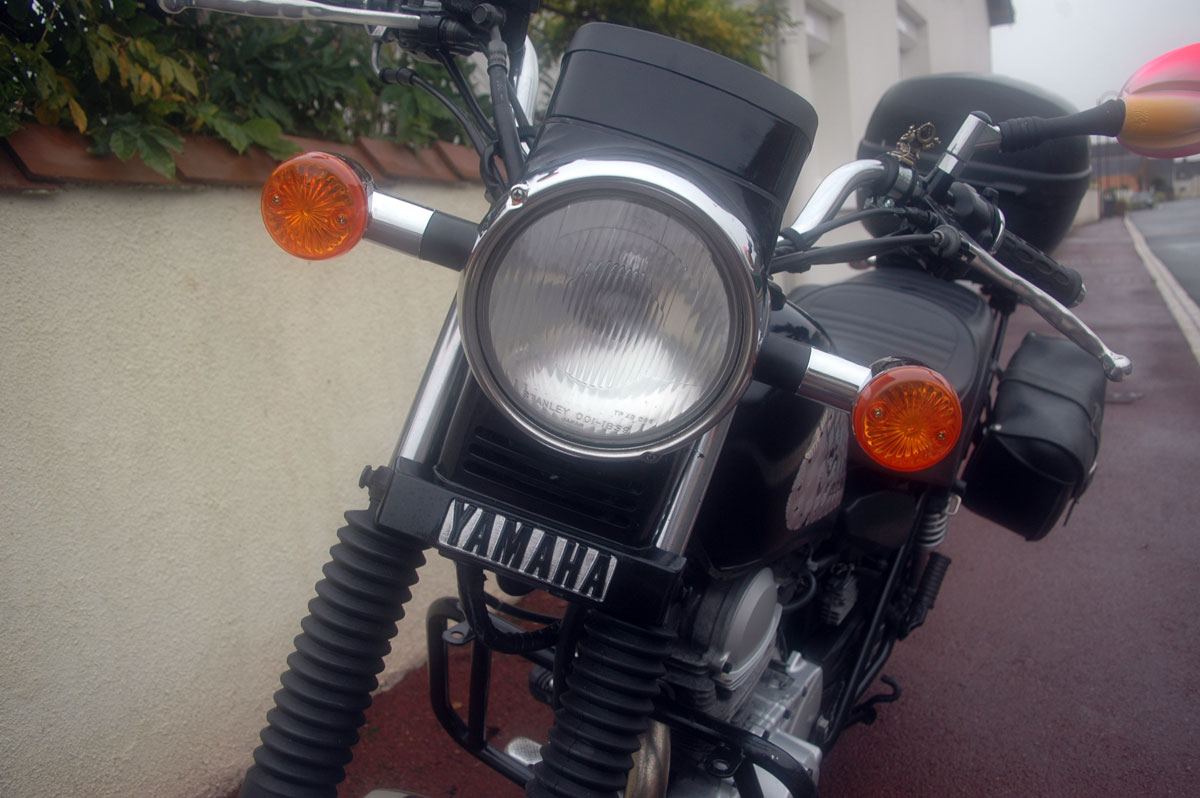

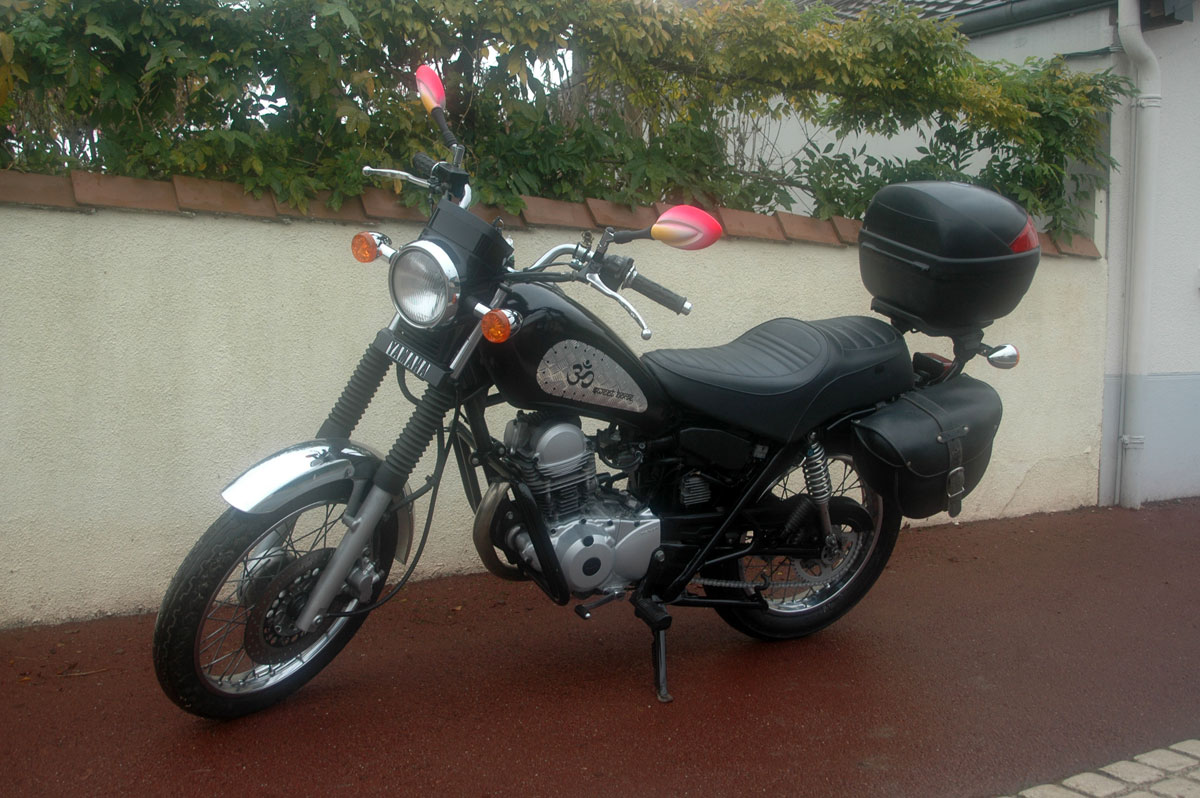

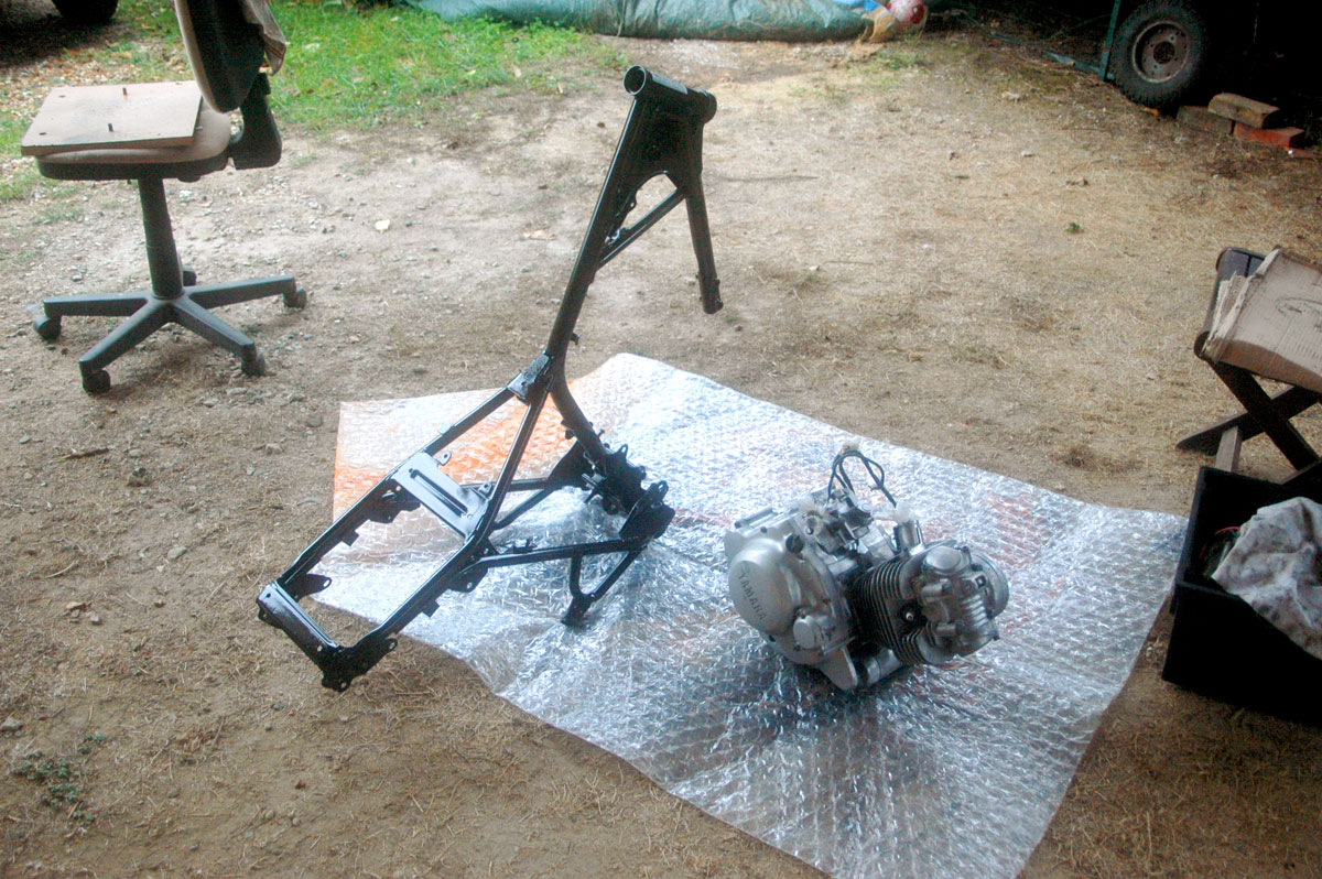

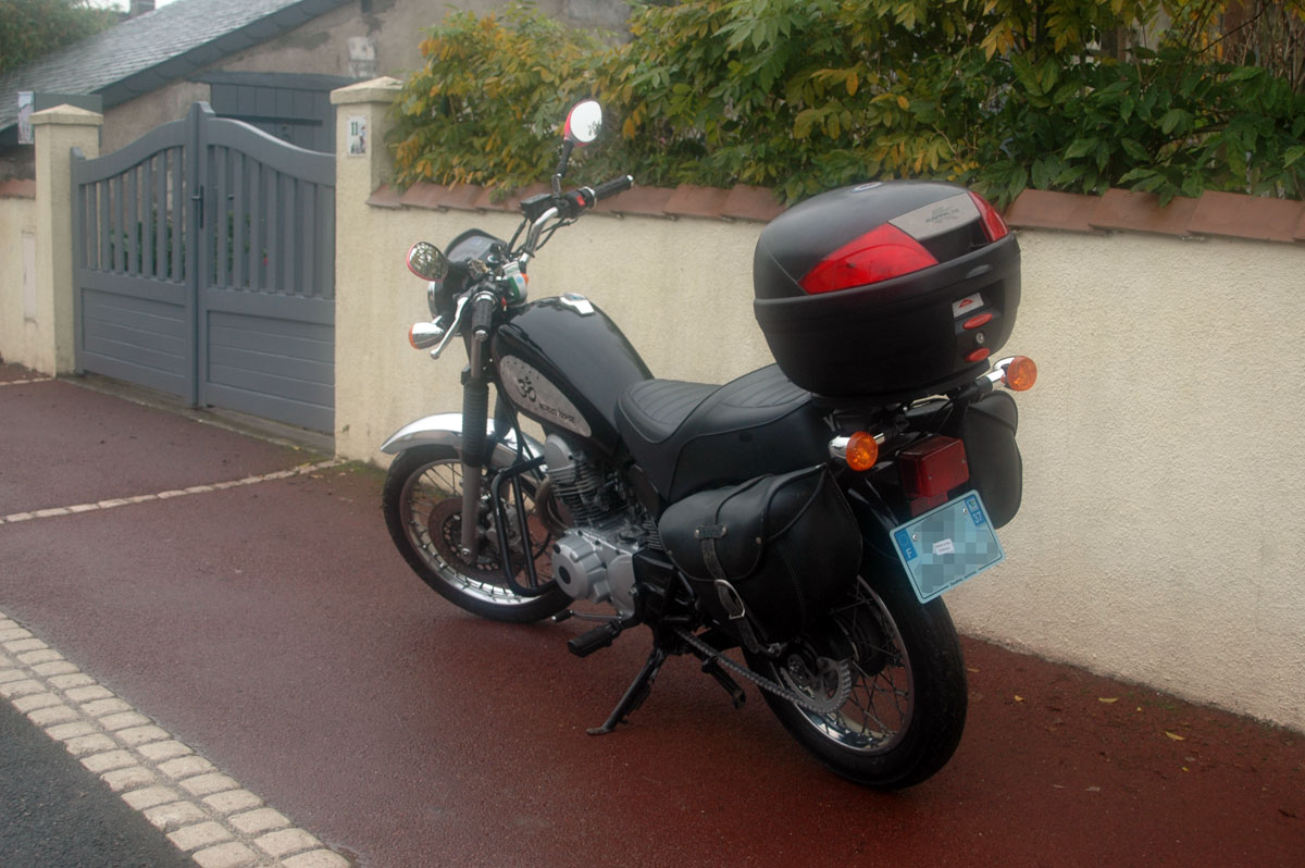

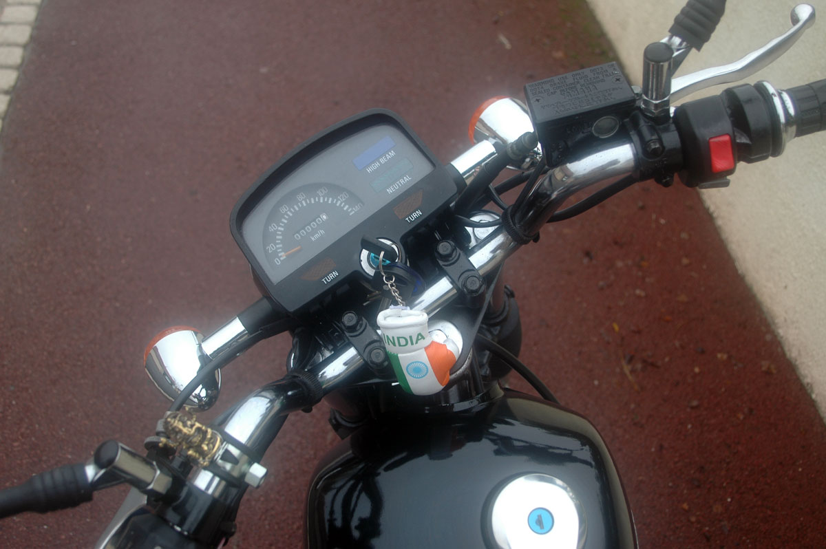

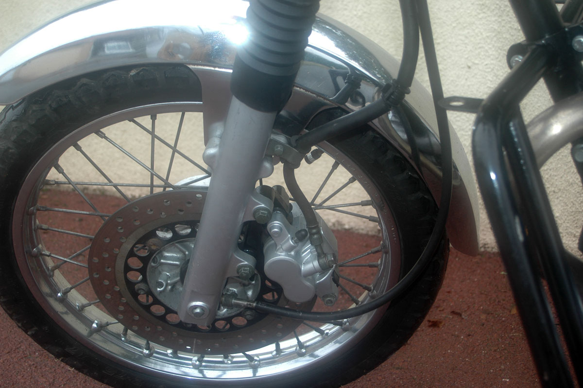

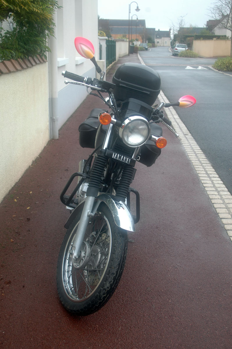

Le sujet de barth64 m'a rappelé celui-ci, alors voilà des nouvelles :

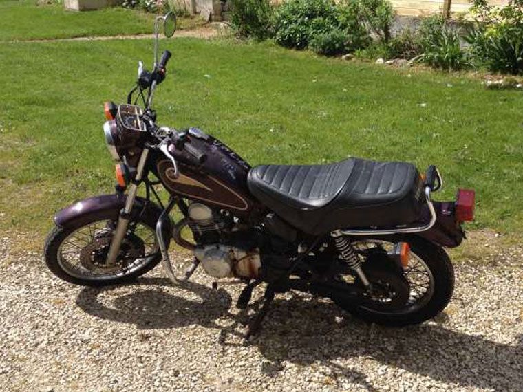

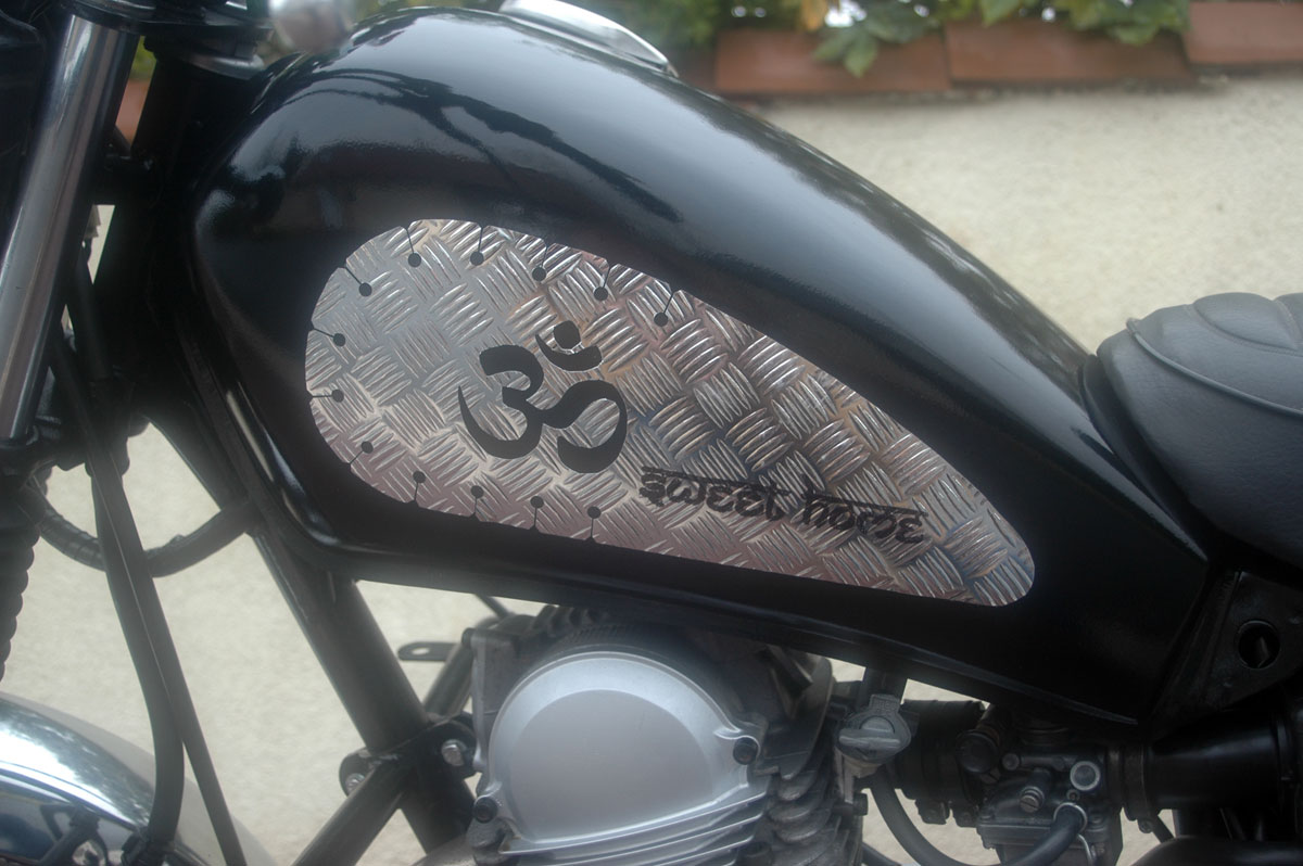

j'ai remplacé le cadre et le moteur de celle que je devais finir vite.
Voilà le résultat :
Avant /

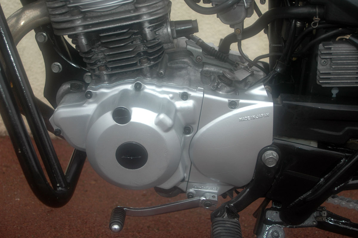

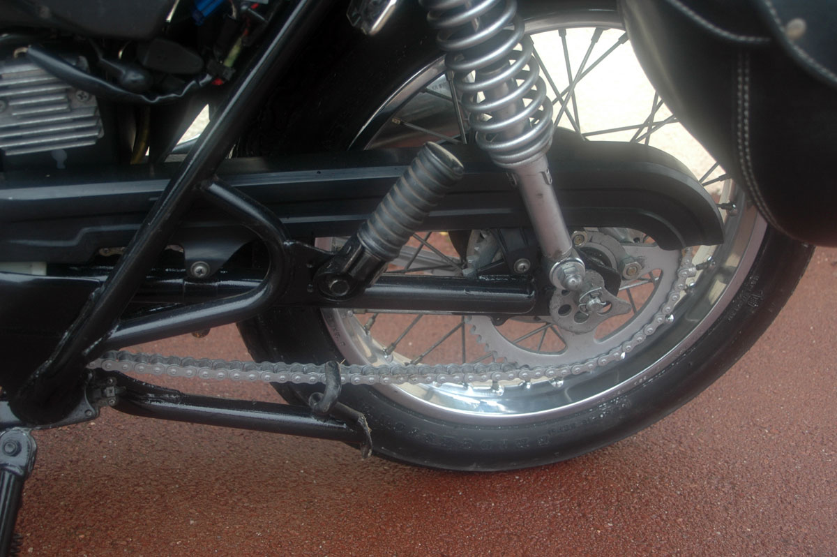

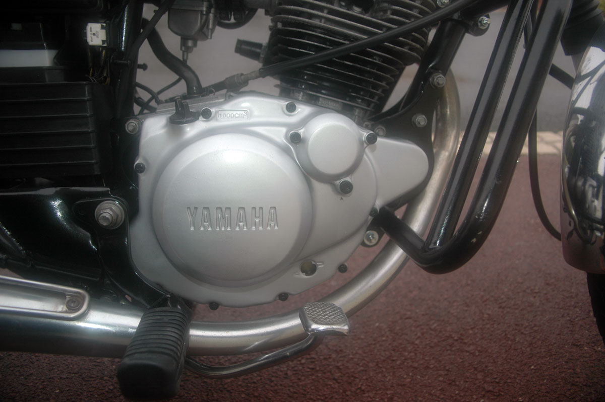

Image Image Image
/ Après
Image Image Image Image Image Image Image Image Image Image Image Image Image Image Image

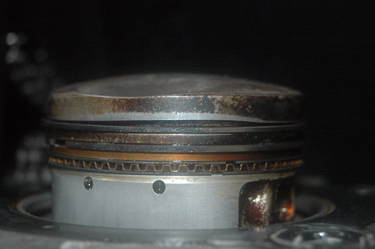

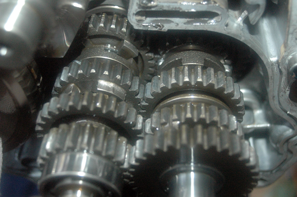

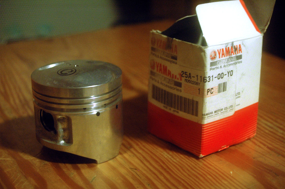

Pour réparer le moteur d'origine qui était tout cassé, j'ai maintenant en stock un demi moteur gauche intact, un roulement d'ASB fluide, un spi de sortie de boite étanche, un cylindre pas ovale (KIWI 25 avait vu juste), un piston presque neuf, une chaîne de distri intacte. Les patins je les garde, et finalement le pignon qui n'a plus toutes ses dents aussi parce qu'il n'a pas l'air si dangereux que ça. Je suis tombé sur des trucs qui avaient plus de 100ooo bornes où toutes les dents étaient dans un état pire que la plus moche des miennes. Je me dis que ça ira bien. Par contre tout est dans des caisses, je verrai ça au printemps. Dedans c'est tout bête, c'est pour ça que c'est fiable :

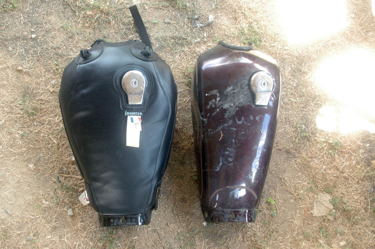

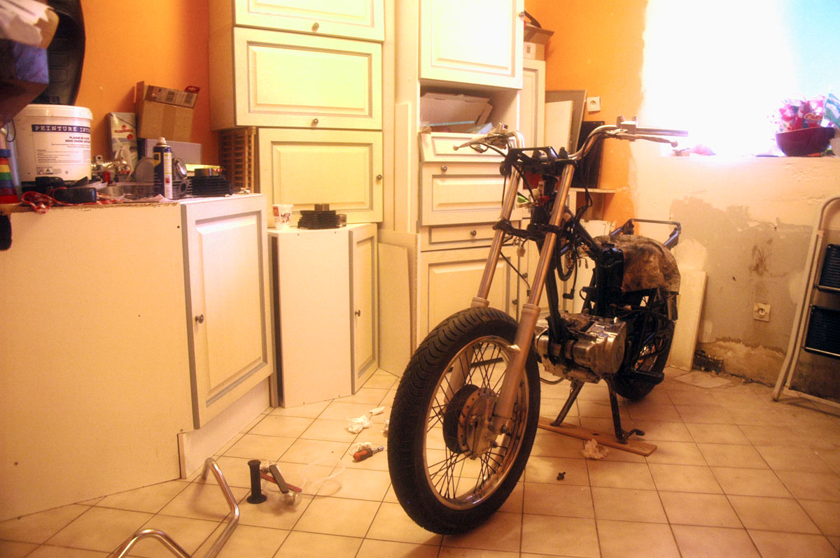

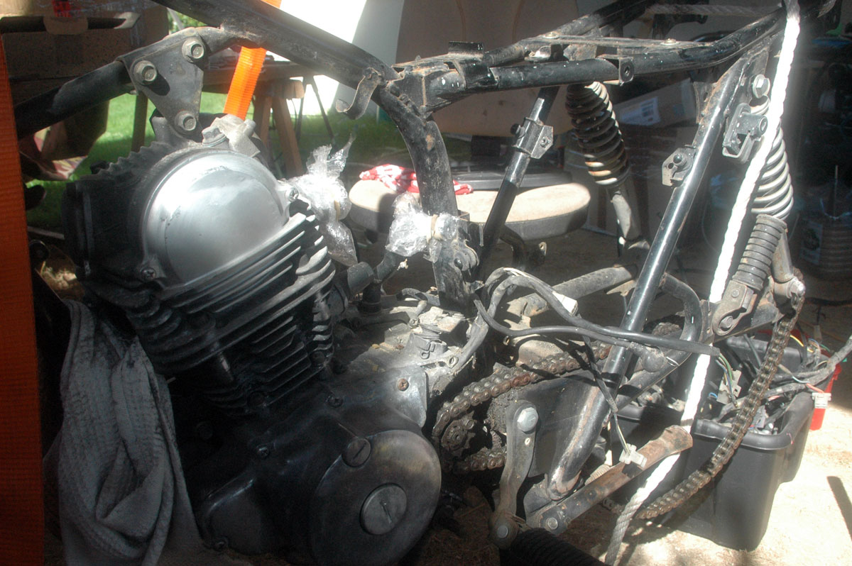

Pour l'heure j'ai investi l'ancienne cuisine pour en retaper une autre tout en restant au chaud : Image

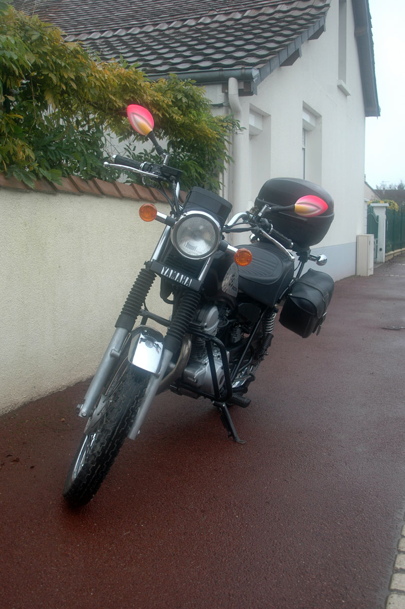

Roublard que je suis, sur celle là je vais utiliser la technique du bagster trop grand, pour simuler une autonomie supérieure : ImageImage

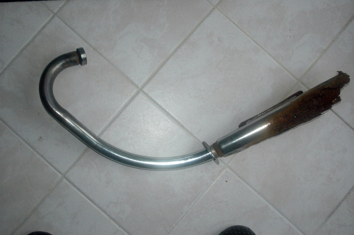

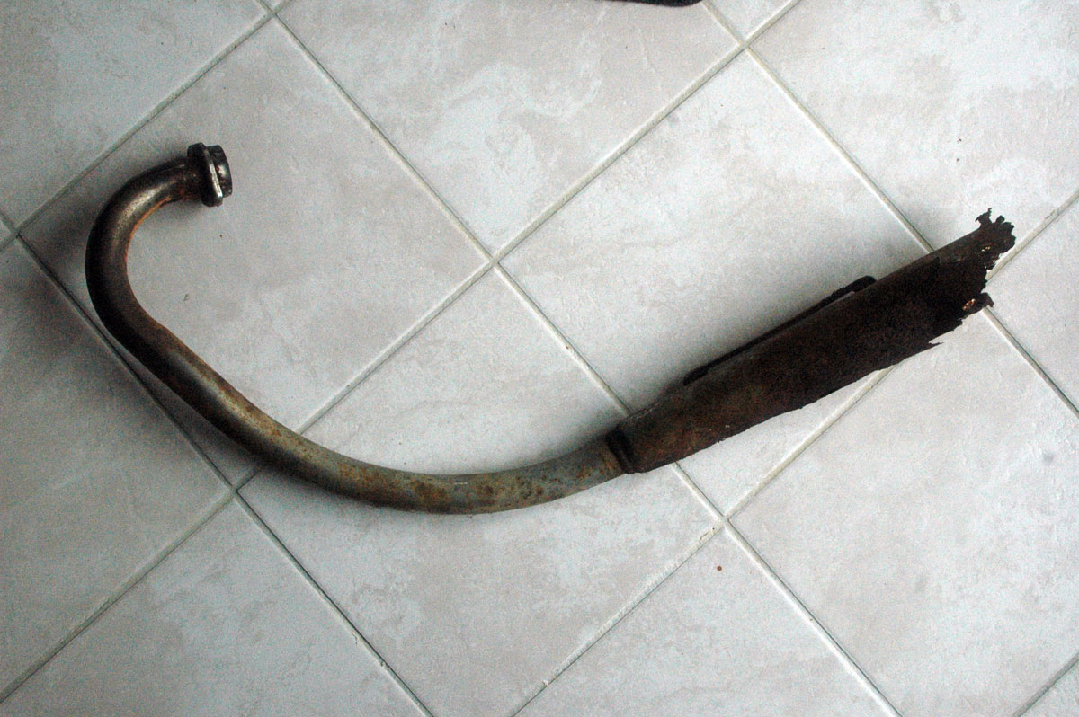

Un exemple qui illustre bien la qualité des chromes japonais, stockés dehors depuis 2002 :
Par contre, pas de pot (hihi), même en frottant fort j'ai pas réussi à ravoir le silencieux intact. :P

Re: [mono Yam] Dégâts moteur... et cadre faussé...

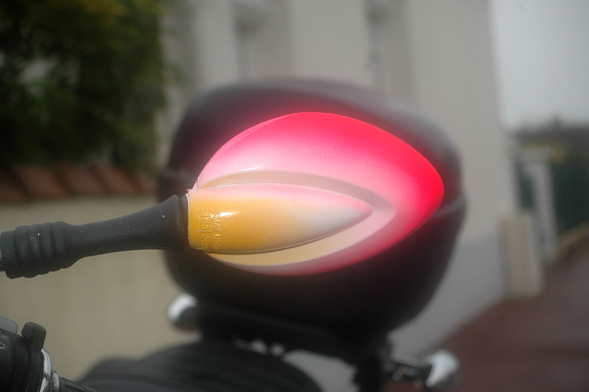

Mignon tout plein ! :bravo
Surtout les rétro roses ! :hehe
Si un jour vendez, faites nous signes !!!

La rose là elle est vendue. En fait elle a été faite sur mesures, ceci explique celà.
Par contre il m'en reste deux à remonter, et à vendre après. Si tu veux passer commande c'est le moment :ouioui
