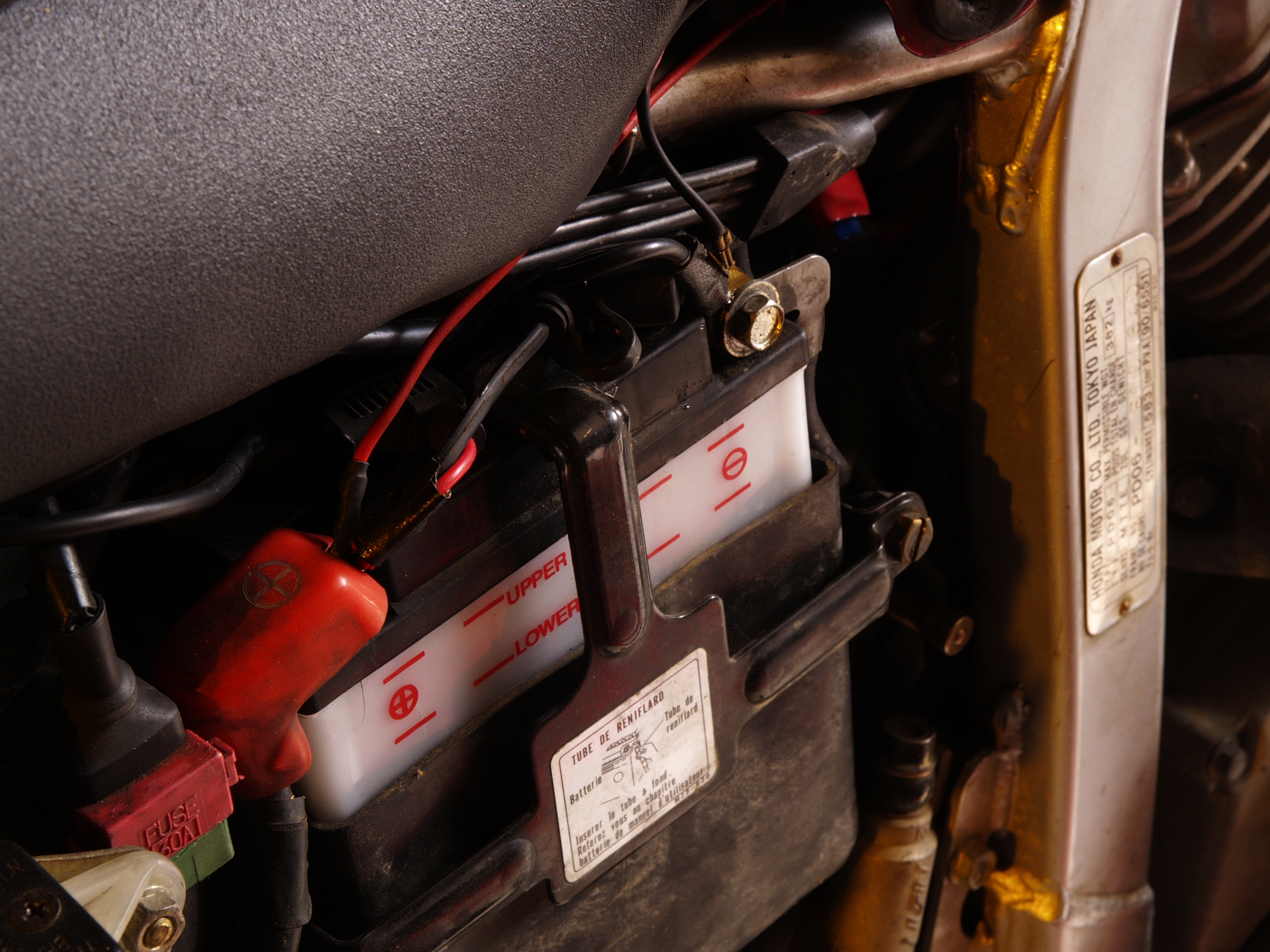

dis Vm tu voudrais bien me faire une photo de comment c'est avec tes câbles sur la batterie ? pour que je me fasse une idée ? steplé

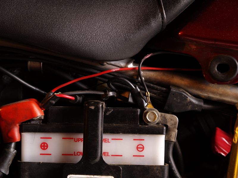

Re: Quelle Batterie
Ben bien sûr, je vais me geler dans un garage à 5°C, avec le soleil en grève il faut bien sûr que j'installe le trépied pour avoir des photos nettes...
Bon, aller, c'est bien parce que c'est toa, hein
Faut quand même que j'esssplik, parce qu'en + du faisceau permanent du chargeur (les cosses noire et rouge branché direct batterie avec celles du faisceau de la moto), il y a quand même un support GPS et une prise allume cigare (même si je ne fume pas) qui sont soudée à l'étaim dessus depuis 2 ans (p'têtre trois ou quatre en fait, ça passe vite).
↕↕↕ images cliquables comme d'hab ↕↕↕

Ah vi, j'ai oublié de dire que j'ai changé les vis pour des plus longues, parce que là c'était un peu juste pour attraper l'écrou derrière les cosses de batterie
J'ai fait pareil à mon Africa de 1998, un faisceau d'Optimate avec l'allume cigare et support GPS soudé dessus à l'étaim + des vis un peu plus longues.

- Messages : 10343
- Been thanked : 12 times
Re: Quelle Batterie
c'est mieux quand le niveau électrolyte est à UPPER
car si j'ai bien vu
, il serait du coté LOWER ?

Re: Quelle Batterie
Ça me rappelle une chanson
patrick-sebastien-ah-si-tu-pouvais-fermer-ta-gueule
La batterie est surtout fortement inclinée, la moto est loin d'être verticale sur sa latérale et en plus elle est un peu rehaussé par rapport à la normale, donc vachement penché et le niveau suit le même chemin dans le fond du boitier.
Disons qu'au début, ça passait pas loin du moteur à plusieurs endroits et ça chauffe dur par là-bas.
Je m'en suis aperçu lors d'une révision et j'ai révisé le passage des fils dans le bazar, même si c'est moins bien intégré maintenant, c'est plus loin des parties chaudes.
il-fait-chaud-patrick-sebastien
Mais je te rassure, le fusible est présent, même s'il a claqué sur une séance de gonflage de pneu avec le compresseur nortoto, apparemment, ce dernier pompe plus que les 5A autorisé par le fusible
Du coup, à la prochaine révision, si j'ai le temps l'allume cigare va se faire allumer vers la poubelle.
Bien vu, mais pas usé, fondu sur l'autre fil qu'on peut voir avec un peu de noir dessus.TiTi a écrit :La gaine de ton fil noir ne serait pas un peu "usée" ???
