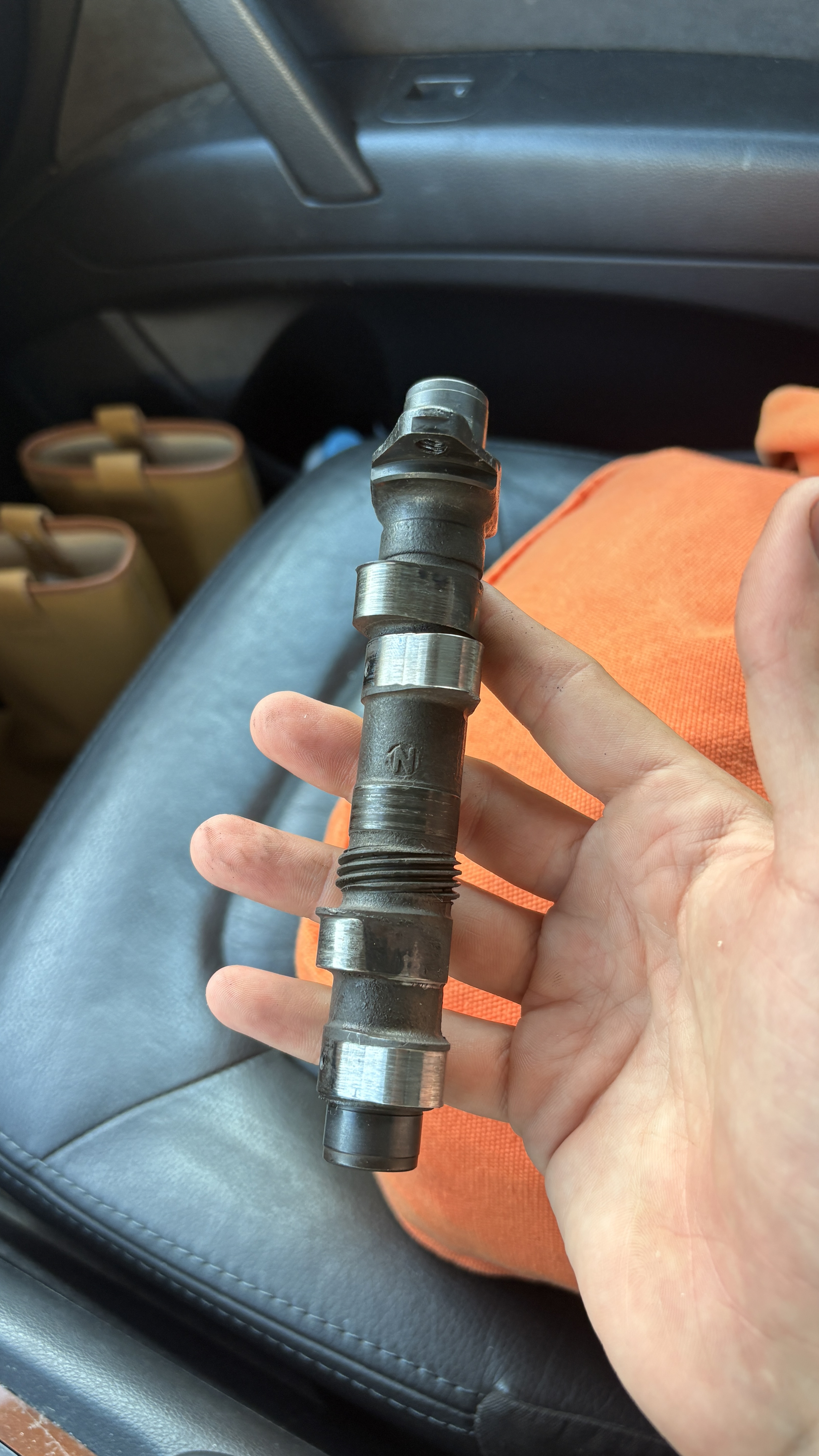

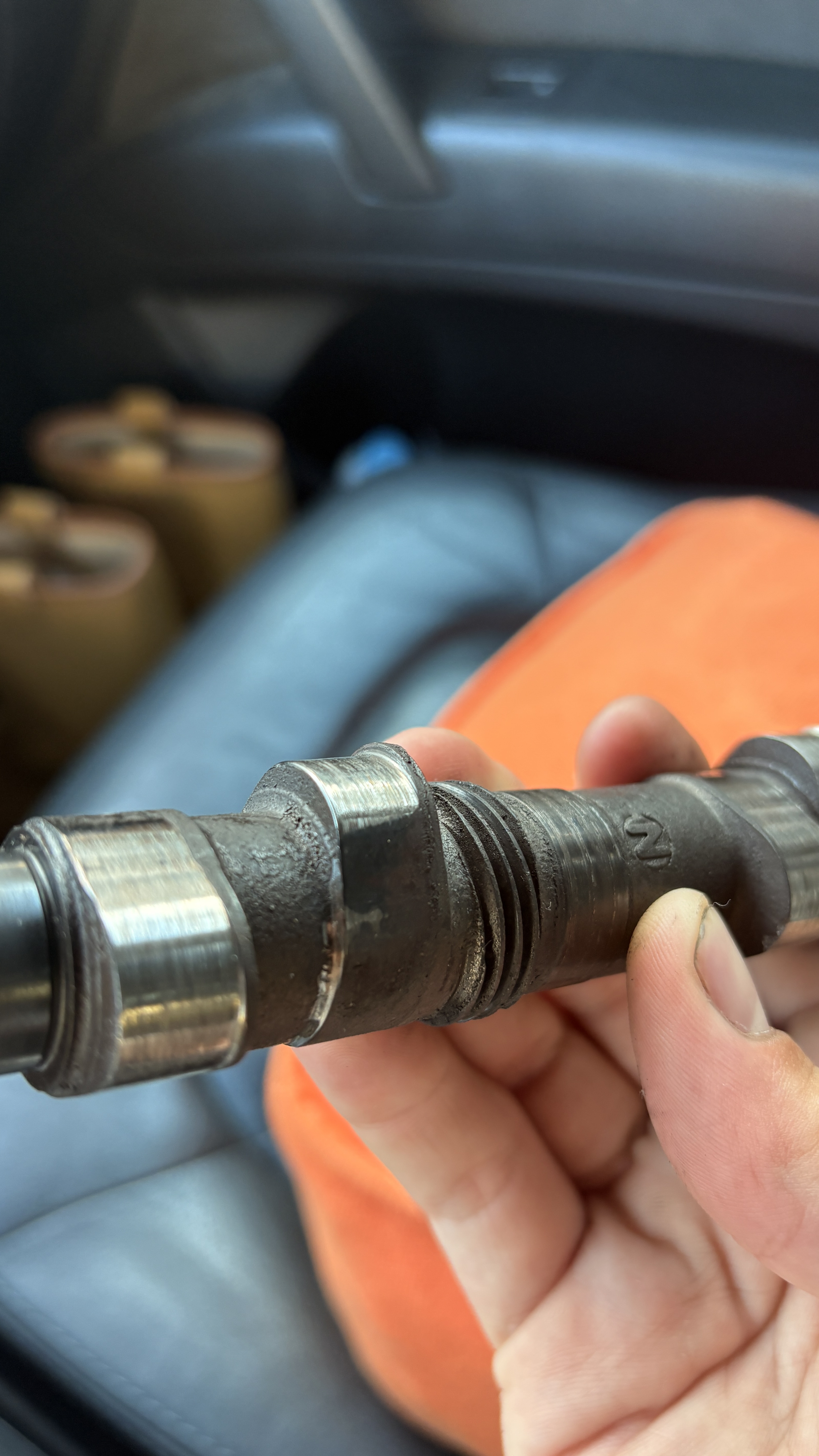

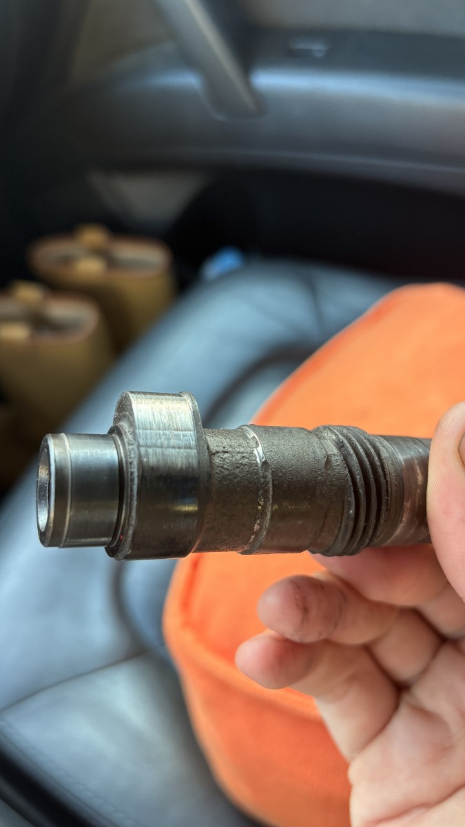

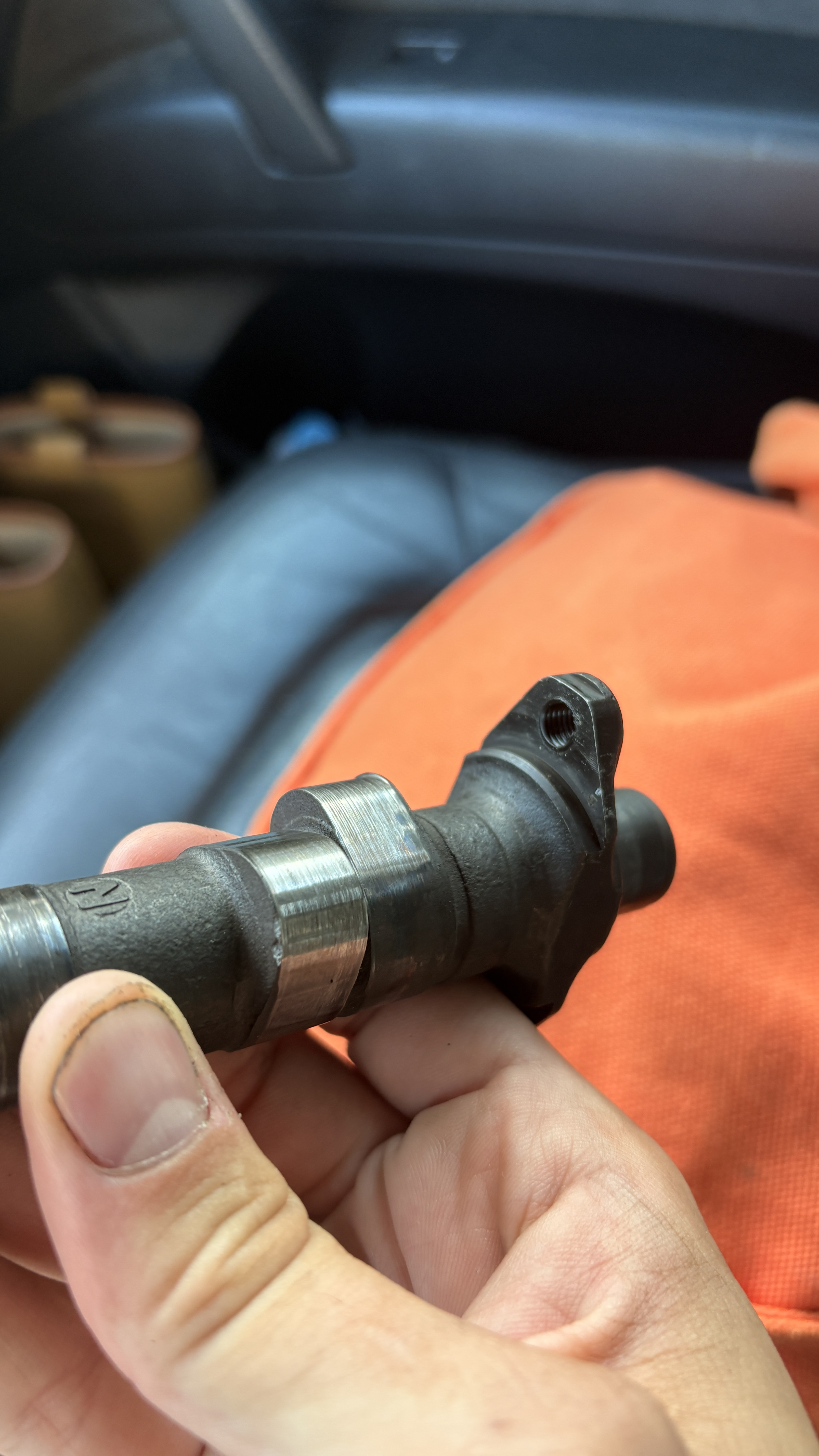

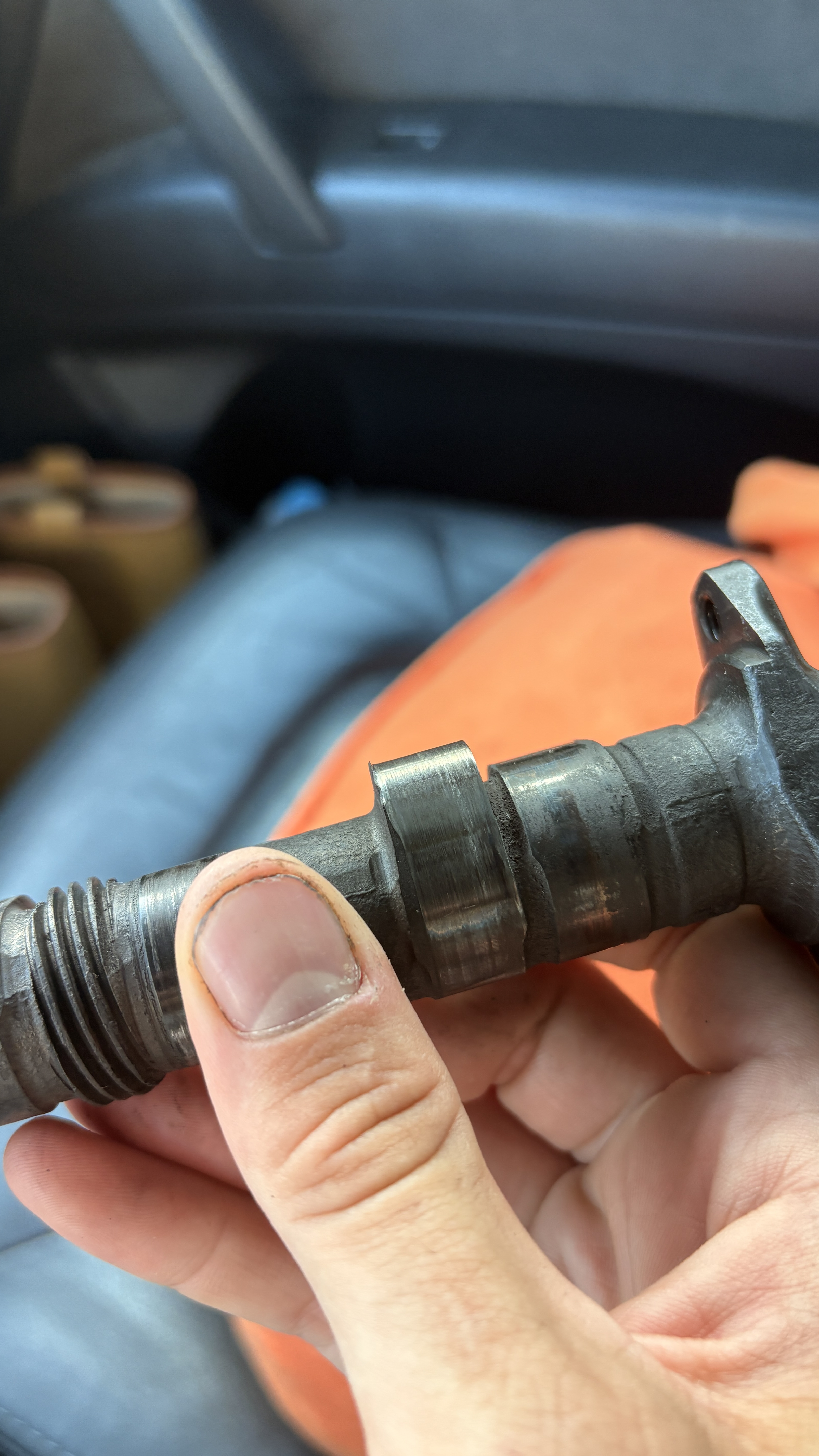

Je possède une Honda XL 600 R de 1983 (modèle PD03) avec un moteur RFVC. J’essaie de remettre en état cette vielle dame de manière pérenne. Après avoir constaté une consommation d’huile dans le cylindre j’ai ouvert le moteur. J’ai d’abord constaté un arbre à cames et des culbuteurs bouffés, puis une culasse fendue et un cylindre ovalisé. J’ai réussi à me reconstituer un haut moteur d’occasion en achetant des pièces en bon état à droite et à gauche.Cependant, il me manque toujours l’AAC !
Je possède encore l’ancien AAC mais il demande à être rechargé et rectifié (photos ci joint). J’ai alors contacté TechniProfil qui me propose de rectifié l’AAC à un diamètre inférieur sans rechargement. Certains ont ils déjà fait ce genre de réparation ? Que ce que cela impliquera pour la moto ?

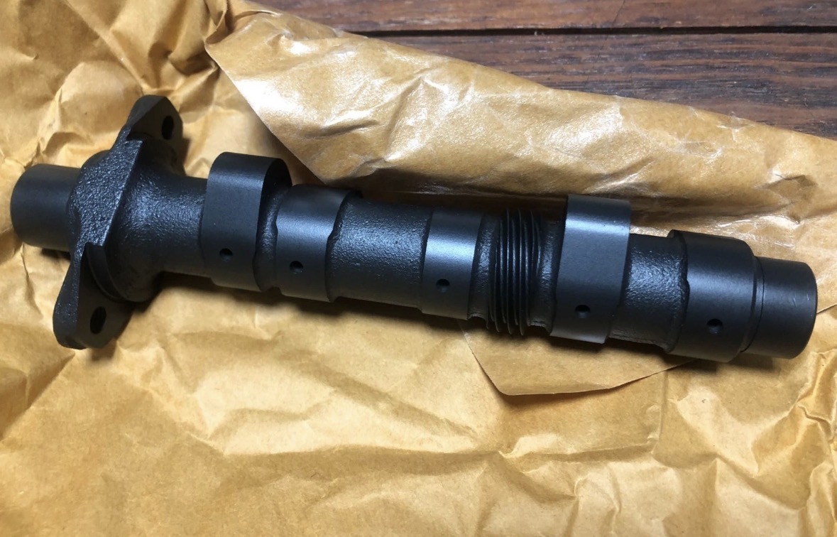

Sinon, en traînant sur EBay, j’ai trouvé un AAC neuf adaptable de la marque Mashimoto (apparemment, je ne trouve pas d’info sur ce fabriquant…). Sur les photos il est recouvert d’un revêtement noir (photo ci jointe). Qu’en pensez vous ?

je suppose que la peinture est faite pour que le métal nu en dessous ne s'oxyde pas, le temps du montage
- Messages : 7845
- Has thanked : 220 times
- Been thanked : 125 times
Re: Réfection AAC Honda XL 600 R
Arbre à came rechargé.... j'y crois moyennement sur la tenue dans le temps et quand je dis moyennement je suis en dessous des 50%, mais bon y a peut-etre des techniques que je ne connais pas.
Arbre à came rectifié, pourquoi pas ! mais vu l'usure du tien, il est bien gniaké, pas sur qu'il puisse le sauver ???
Le neuf avec un nom JAP, c'est peut-etre la solution

Le modèle Mashimoto semble pas mal mais si tu as un lien pour investiguer d'avantage... Ça serait bien.
La couleur est peut être due à un traitement de surface.

À mon avis, ni l’un ni l’autre, ne sont de bonnes solutions, à moins de refaire la cémentation.dgero a écrit : ↑19 août 2026, 21:03Arbre à came rechargé.... j'y crois moyennement sur la tenue dans le temps et quand je dis moyennement je suis en dessous des 50%, mais bon y a peut-etre des techniques que je ne connais pas.
C’est un traitement de surface qui a pour but de durcir la surface et d’éviter son usure. Une fois qu’elle s’est enlevée par usure ou par rectification comme te propose ce réparateur, le restant va se bouffer à vitesse rapide.
Après, j’ai utilisé de la poudre à cémenter. Il fallait chauffer au chalumeau, je ne me rappelle plus à qu’elle température et projeter cette poudre qui faisait l’une myriade d’étincelles et ça a bien tenu… mais aujourd’hui pour trouver ça…

salut ,vu l'etat de ton arbre le traitement termique a du etre mal fait on ca a manquer d'huile et attaquer la couche nitrurée ,une fois cette couche enleve c'est du beurre!
techniprofil peuvent peu etre te reprendre l'arbre en le rectifiant mais le traitement termique devra etre refait et souvent ça deforme les piece! en general il y a une reprise en usinage pour les cotes en finition!
pour ton arbre de renplacement tu devrais tenter l'arbre japonais il maintrise ce gentre d'operation en general:
je peux eventuelement te faire un essai de dureté pour etre sur du traitement!
la couleur ça ressemble a un brunissage ,ça consiste a chauffée la piece autour des 400 degres et de la tremper dans l'huile ça protege un temps de la corrosion
