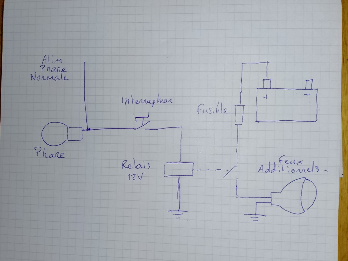

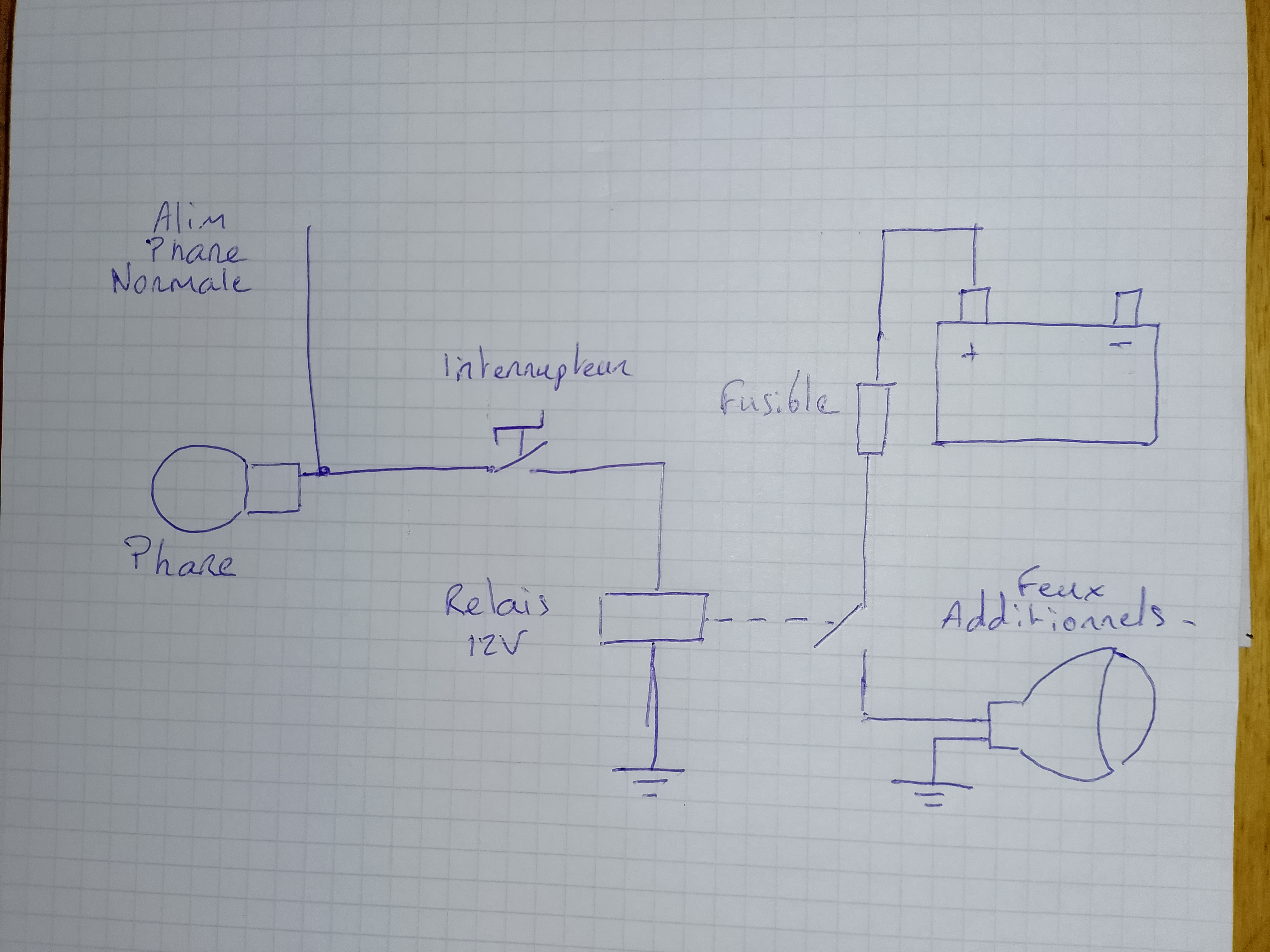

Sur ma Hornet, je n'ai pas les prises auxiliaires permettant de brancher des antibrouillards.
J'ai des feux additionnels double fonctions à poser (feux de croisement et feu de route) - mais même si ma moto était munie de ces prises, elles ne m'auraient pas permis de faire la commutation sans ajout d'un inverseur.
Voulant éviter de surcharger le guidon, pouvoir mettre en service ou éteindre les feux à la demande et bénéficier d'un automatisme pour la commutation code/phare et parce que j'aime bien me compliquer la vie, je suis en train de faire un petit boitier qui "décode" les signaux du commodo gauche pour cder les feux additionnels.
Ça fonctionne "sur l'établi" mais je ne sais pas si j'irais jusqu'à l'installation sur la moto car ce serait quand-même bien plus simple si j'acceptais un inter au guidon.. :roll:
https://hornet750.com/forum

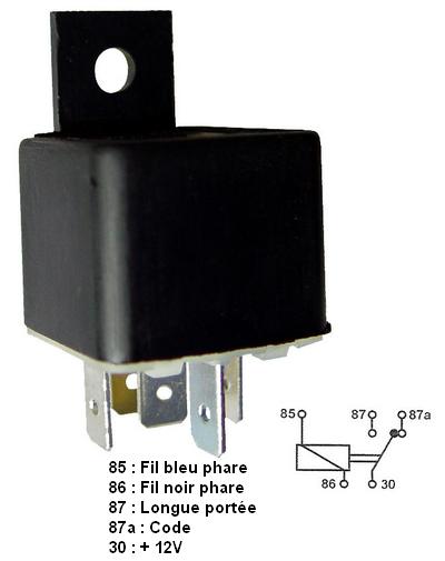

Si tu veux faire un truc propre :
Ajout d'un relais alimenté par le 12v repris sur ton phare, et utilisation d'un contact de ce relais pour distribuer ton 12V batterie vers tes feux additionnels...avec le fusible qui va bien. En petit bonus, mettre un interrupteur discret dans la ligne d'alimentation de la bobine du relais pour désactiver la fonction au besoin...moi je ferais ça comme ça:
EDIT : Après je dis ça pour une vieille, je sais pas si ça fonctionne sur vos nouveaux modèle T@750-Thermomix

Charly a écrit : ↑
09 juin 2026, 20:14
Mais si il existe une solution (si possible à moins de 200$) je reste très intéressé ! En tant que francilien je fais beaucoup d'interfile, et j'aimerai tellement avoir les appels de phare groupés sur le phare principal ET les feux additionnels.
Une solution pas chère du tout, mais qui demande quand-même du boulot : viewtopic.php?t=40359

C'est justement ce qu'il fait dans la vidéo @Charly , ce couplage avec les feux de route.
Il utilise le fameux "Trigger Wizard" qui permet de sortir un signal classique du type 0 volts ou 12 volts,.et de piloter le relai habituel pour les feux additionnels.
Il explique comment le faire avec un interrupteur avec du 12 volts piqué sur la batterie, ou du +12 volts après contact ou en couplage avez les feux de route pilotés par le Trigger.

En fait le "Trigger Wizard" n'est vraiment qu'un simple et tout bête relais dont on peut se passer .
Il est alimenté entre le fil noir (qui est un 12V permanent) et le bleu qui est à 0V quand le plein phare est allumé et 10V (j'ai mesuré sur la broche No20 du BCU) quand il est éteint.
Ce qu'il se passe, c'est que la bobine du relais est pour le coup alimentée en 2V (12-10) quand le phare est éteint et en 10V quand il est allumé.
2V n'est pas suffisant pour le faire coller, alors que 10V c'est suffisant (même si c'est un relais 12V), donc tout va bien.
On peut donc simplifier encore et économiser 25€ au passage, en utilisant un seul et unique relais de plein phare, et on peut utiliser le contact "NC" d'un relais à 5 broches pour commander le code de feux additionnels qui ont la double fonction.
Dans ce cas il faut utilisé un + après contact pour le +12V de la broche 30, sinon les codes resteront allumés même contact coupé.
