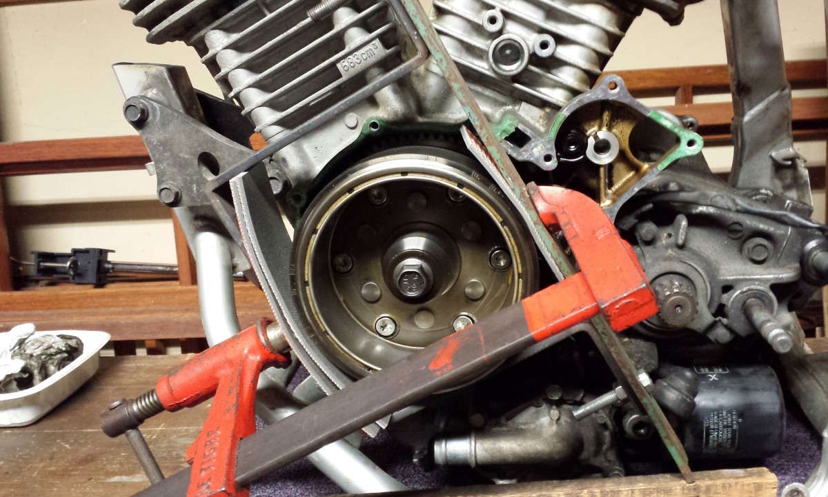

J'en appel à vos lumières, je suis entrain de rénover le moteur de ma 600. J'ai plus que mon volant magnétique à déposer, puis pourrais ouvrir le bloc. La vis au centre du volant magnétique est récalcitrante (celle au pas inversé)
Je vous explique ce que j'ai fait.
Au départ j'ai mis une sangle de maintien autour du volant mais n'ai pas réussi à débloquer la vis. Du coup j'ai fait comme la revue tech l'indique avec un manche de marteau (en bois d'arbre) 8) au départ et chauffé au decapeur pendant 5 bonne mn à 600°, mais ça a tenu 20 secondes avant de casser :chier
J'ai ensuite pris une planche de 2cm d'épaisseur, y ai mis un trou pour passer la bielle, renforcé le tout en rajoutant 2 manches de cuillères à soupe en inox entre la planche et l'axe de piston qui passe dans mon pied de bielle et après avoir chauffé de nouveau 5 bonnes minutes, j'y suis allé au cliquet, puis au pétard, le tout sans succès si ce n'est de m'être cramé la main sur le volant bouillant. :zen
Pour aujourd'hui j'ai ma dose, si quelqu'un à une autre idée je suis preneur, si non je vais recommencer l'opération demain matin, tout en chauffant mais en rajoutant une rallonge de 1m sur mon cliquet poids lourds :énervé . Faudra bien que quelque chose vienne (j'espère que ça sera pas la bielle ou le vilo) si non :titanic
Comme dit, toute idée sera la bien venue, je me suis jamais pris la tête comme ça sur cette vis sur un moteur de transalp

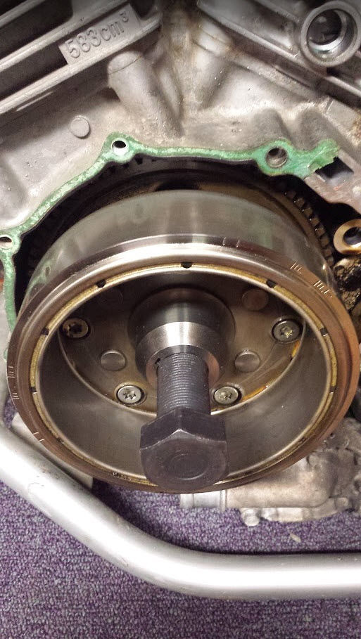

Donc la roue libre du démarreur est derrière...
Billou
Transalp PD06 de 1987 blanche
Messages : 10005
Has thanked : 80 times
Been thanked : 73 times
Re: Vis récalcitrante
Oui, on l'apercoit ici :
au passage la vis "extracteur" M22x50x150
Extraction volant -- vis M22x150.jpg (116.9 Kio) Vu 3254 fois

Message par Billou »
Super, j'ai commandé ma vis.

Bon ben la planche de 2cm d'épaisseur en hêtre et les cuillères à soupe en inox n'ont pas résisté
Demain je double l'épaisseur de la planche et rajoute avant l'axe de piston une plaque en acier de 4mm qu'un copain va me faire Demain matin, ça passe en distance d'après ce que j'ai mesuré
J'ai encore la possibilité d'utiliser une clef à choc poids lourd, mais je sais pas si la vis resistera, j'aimerais éviter de la casser dans le vilo...

Merci, avec vos histoires de dévisser dans le mauvais sens je me suis mis le doute. C'est pas le 1er moteur de T@ que je refais mais pas au rythme de Bruno et j'ai jamais buté sur cette vis aussi récalcitrante, généralement un coup de pétard suffisait, mais même celle à 20kg que j'ai essayé cet après-midi n'y a rien fait.
J'ai refait mes cales en chêne ce coup ci ça tient le coup, mais la vis ne bouge toujours pas
Me restera a aller voir lundi le copain qui a un pétard poids lourds en espérant qu'il a une douille de 17 en 3/4 pour sa clef à chocs
