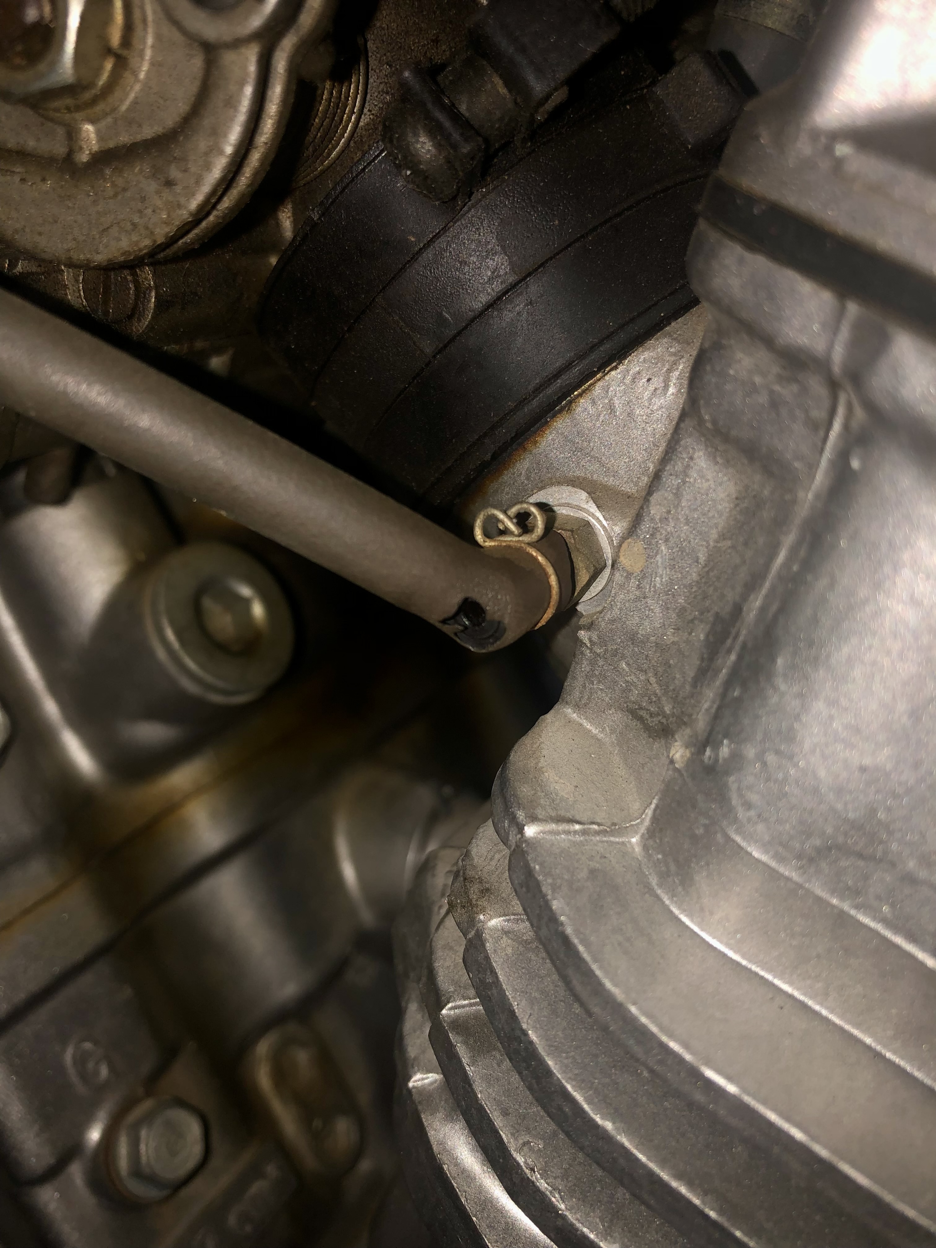

Ma transalp 650 de 2002 (60 000 kms, entièrement d’origine) est sujette à quelques soucis.
Sur autoroute et 2 voies, à vitesse réglementaire environ, elle coupe soudainement. Plus de puissance, comme une panne d’essence.
Je coupe les gaz et je re accélère et ça repart jusqu’à la prochaine.
Ça peut arriver 10/15 fois sur 100 kms.
En plus d’être très désagréable, c’est un peu dangereux quand on double ou qu’on roule avec une voiture collée au cul…
Mon frérot, grand adepte devant l’éternel des NX Dominator, m’a dit que les pipes en caoutchouc des carbus avaient tendance à se dégrader avec le temps et à fuiter.
En plus, je trouve le ralenti trop bas et elle pétarade un peu a la décélération.
Je ne sais pas si c’est lié ?
J’ai remarqué une petite durite abîmée, je ne sais pas s’il y a un lien de causalité. Je vous met une photo.
J’ai cherché sur la FAQ mais je n’ai pas trouvé de réponse complète.
Je pense intuitivement aux carbus, mais je ne sais pas.
Avez vous des idées sur l’origine de ces problèmes et éventuellement pour les résoudre ?
Sachant que je suis limité en connaissances mécaniques, dois je filer voir un professionnel pour un réglage ?
Merci par avance.

Cette petite durite a un trou?
Si oui... CHANGER LA DURITE DEJÀ!
Cette durite, avec le vide moteur, ouvre le robinet pour fournir de l'essence.

Et effectivement c'est grassouillet sous les carbus. 2 pipes neuves ne feraient pas de mal (20 € environ sur Ebay par exemple).

Oui là à durite est percée !
Savais pas à quoi ça servait.
Je met un bout de scotch car je file au bord de la mer dans quelques minutes.
Merci.
Re: Perte de puissance/régime
Une fois la petite durite à dépression réparée, tu n'auras plus de coupures :wink: tu as bien fait de prendre la photo sous cet angle.

C'est la durit de dépression qui pilote le robinet d'essence.
Pliée comme ça (et sans doute abîmée) elle peut s'obstruer ou avoir une prise d'air ce qui expliquerait les soucis d'alimentation en essence une fois le moteur en charge.

Je suis rentré des Sables d’Olonnes !
J’ai fais la route (environ 150 kms d’autoroute) avec un bout de scotch américain sur le trou et plus aucune coupure.
C’était bien la durite de dépression.
Bon maintenant faut que je répare ça sérieusement.

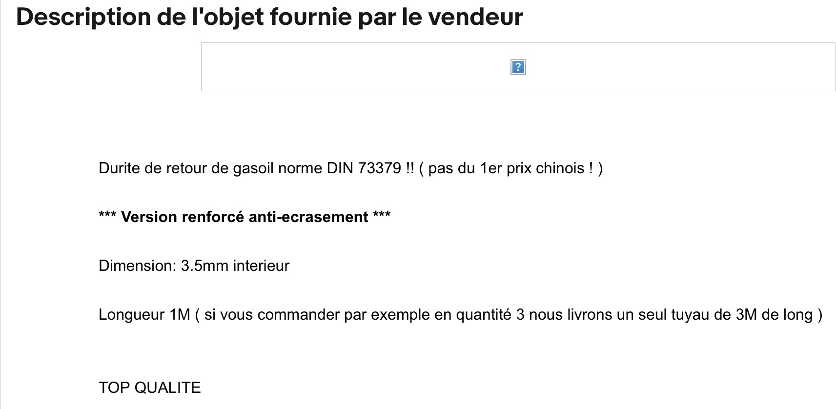

Le diamètre intérieur de 3,5mm des tuyaux de dépression en silicone est assez dur à trouver.
Le standard paraît plutôt être de 3 ou de 4 mm.
Entre les deux que me conseillez vous ?
Merci.
Pascal.
Prends la taille en dessous ça montera toujours mais va prendre du tuyau genre tuyau a carburant (caoutchouc avec ou sans toile surtout pas de silicone, je me suis fait avoir avec, ça se dilate et ramolli et fini par décrocher une fois chaud...

Message par Pascal »
Merci citropascal.
Je viens de commander ça sur eBay.
J’espère que ça fera l’affaire.
