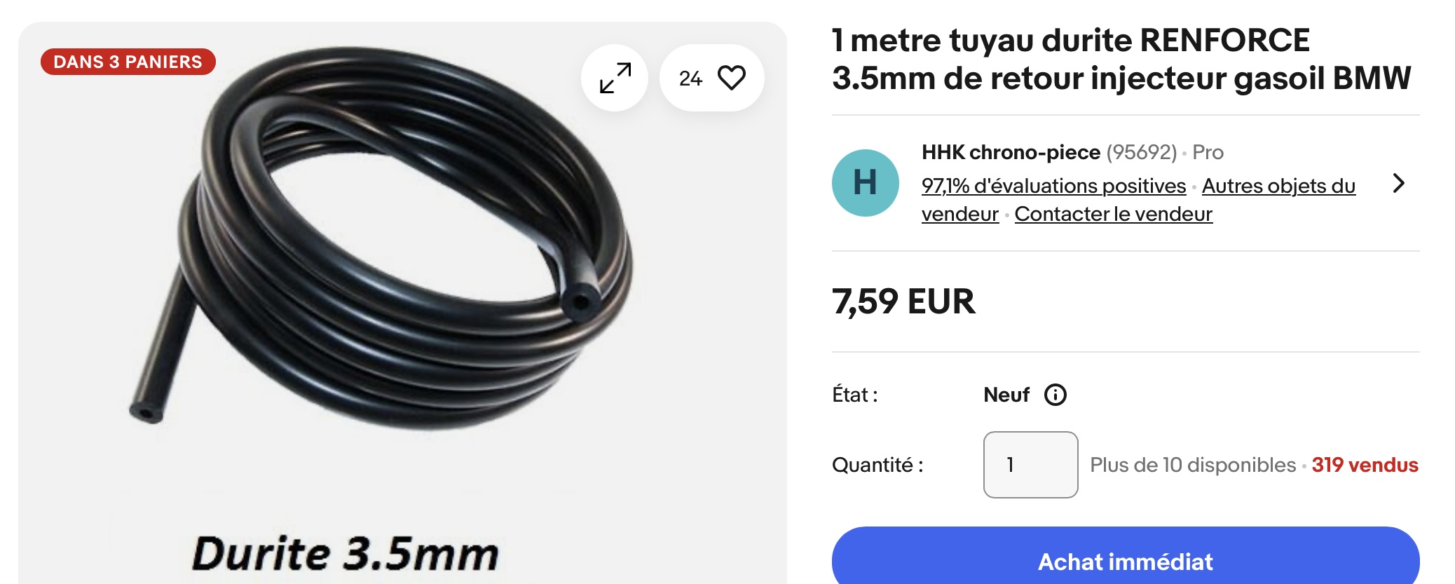

tuyau depression.JPG (21.09 Kio) Vu 2089 fois
Pour la réfection de manchons sur circuit depression de ma voiture, j'ai acheté ce super tuyau au mètre.
Très bonne qualité, belle épaisseur permettant des cintrages importants sans pincement.
Je pense qu'il doit convenir pour les dépression de robinet d'essence. je ne l'ai pas sous le coude pour vous fournir les diamètres, j'irais à mon hangar dans la semaine pour mesurer.

Le diamètre intérieur de 3,5mm des tuyaux de dépression en silicone est assez dur à trouver.
Le standard paraît plutôt être de 3 ou de 4 mm.
Entre les deux que me conseillez vous ?
Merci.
Pascal.
Re: Perte de puissance/régime
Prends la taille en dessous ça montera toujours mais va prendre du tuyau genre tuyau a carburant (caoutchouc avec ou sans toile surtout pas de silicone, je me suis fait avoir avec, ça se dilate et ramolli et fini par décrocher une fois chaud...

Message par Pascal »
Merci citropascal.
Je viens de commander ça sur eBay.
J’espère que ça fera l’affaire.
