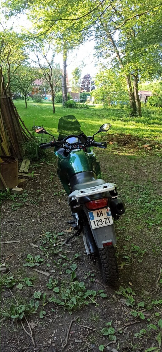

Je l’ai acheté en 2021 . C’est un millésimes 2001 . En banlieue parisienne pour moins de mille balles. Top case mais quelques rayons tordus et le pneu avant un peu dégonflé . J’ai tenté .

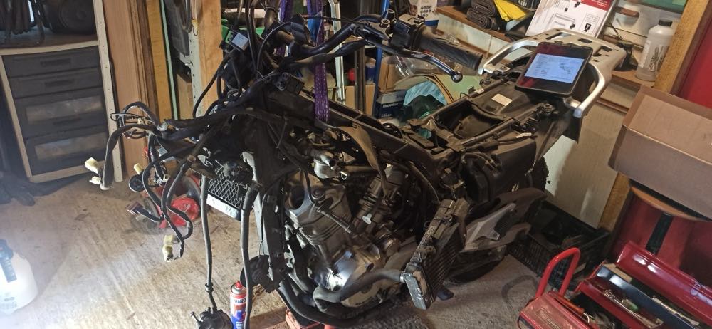

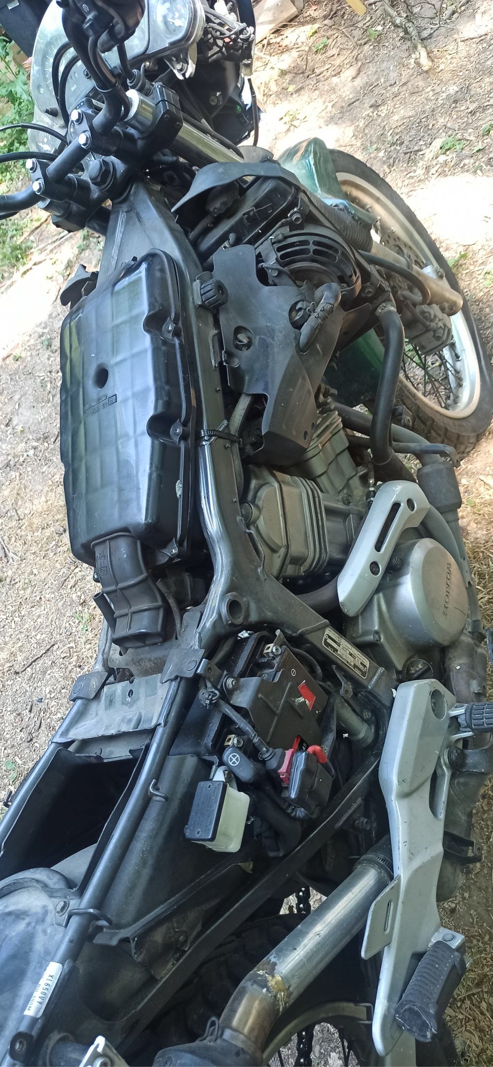

Je n’ai plus de photos de l’originale , mais elle faisait terne .puis démontage pour nettoyage puis inspection.

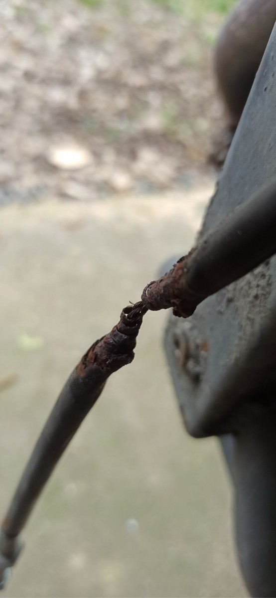

En photo le câble d’embrayage ( je le trouvais pas trop franc du collier…)

Bon à ce jour le pot qui était corrodé à outrance et qui m’es resté dans les mains au démontage a été remplacé par un à 50 balles sur lbc . Donc adaptations . Je voulais tester un compteur un peu plus high tec donc adaptations avec support téléphone à côté . Démontage des tubes de fourche rinçage et nouvelle huile .

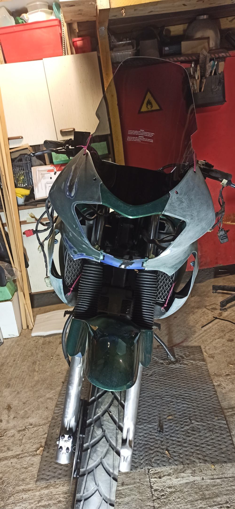

Et pour mes carénages j’ai du les refaire car fêlés et réparés à la fibre ….donc j’ai du tout refaire . Par soudure chimique . Solvant +ABS pour la colle .pareil j’ai changé le projecteur pour bien voir car je roule souvent de nuit (travail en 3/8).
Je me suis essayé donc carrossier ponçage ,peinture et cie

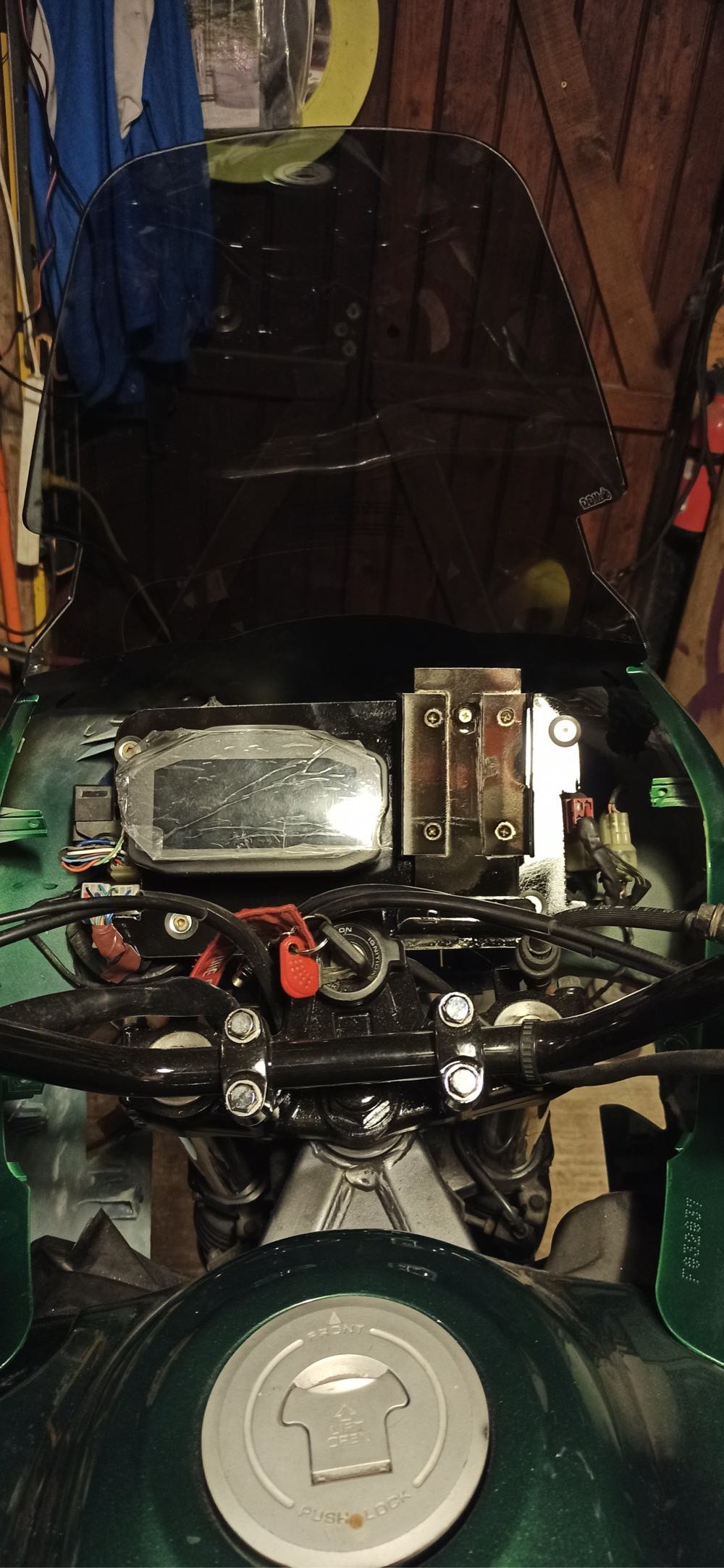

Test avec le nouveau compteur . Mais la conversion câble /capteurs m’a pris le chou et j’ai remis le compteur d’origine à ce jour .

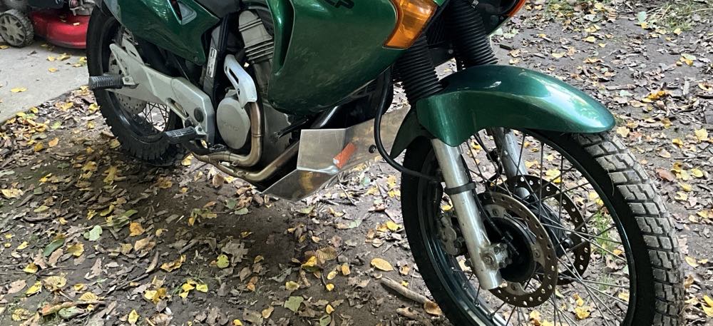

Il faut que je m’achète des pneus et je suis aussi en train de me bricoler le sabot en alu dont le plan est dispo sur le forum .

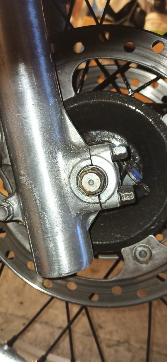

Ta bride sur l'axe en bas du fourreau me parait à l'envers.
C'est marqué "UP" à mettre vers le haut.
Et toujours contact en haut et serrage à 1,2 m.kg (très très léger) !
Re: Ma 650 verte
Bien vu Titi :bravo
Et les disques m'ont l'air à la cote d'alerte ...

Salut les gars , merci et bien vu 👍

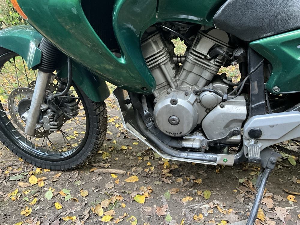

J’ai également un petit souci par rapport à mon sabot et la ligne . Ça touche maintenant 😔
babouk77
Messages : 83
Enregistré le : 12 mars 2025, 22:17
Localisation : RD10
Département : 45 Loiret
Re: Ma 650 verte
Message par babouk77 »
Du coup j’ai entrepris de faire un sabot comme notre ami viewtopic.php?p=707726&hilit=Sabot+moteur+650#p707726

Tu l’as modernisé ! Tu as des photos du tableau de bord à partager
Allumé stp
Bravo c’est du beau travail je suis admiratif
Bleusaille Transalpiste🫡

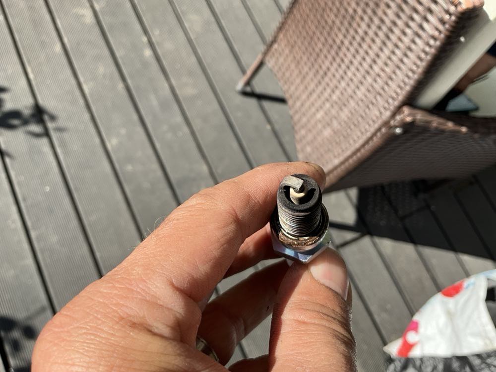

pour ton gicleur , si quand tu accelerre brutalement a fond etque tu n 'as pas de trou, ca doit aller , a contoller la couleur de tes bougies qd meme.

Merci pour vos commentaires, pour ce qui est du tableau de bord je l’ai aujourd’hui remis d’origine, je n’arrivais pas correctement à fixer le capteur du compteur. Dommage car je l’avais mis déjà pour pouvoir rouler sans lunettes 🤓. 😂

Pour ma bougie je contrôle, mais ça me paraît encore un peu blanchâtre .

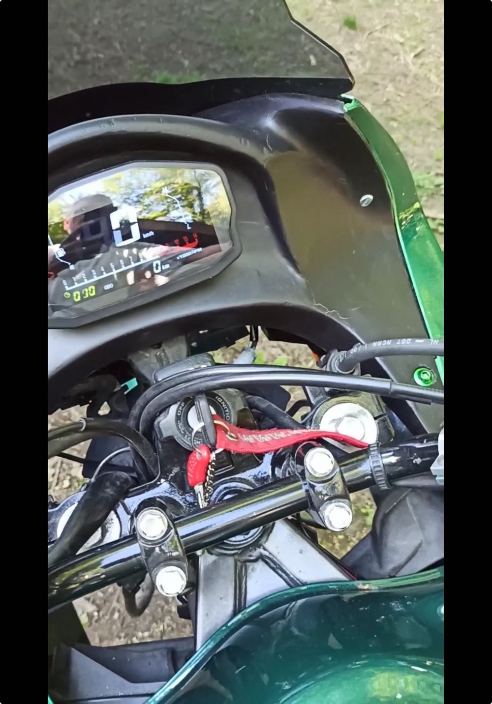

Une photo du compteur

Et là je m’attaque au sabot .

Merci il avait l’air d’être bien intégré
Dommage que tu aies dû remettre l’origine

Pas bien difficile pourtant de fixer le capteur du compteur !!

Ben j’ai bien essayé côté fourche ok mais le petit aimant côté roue … rien qui me satisfaisait . Sauf si je voyais une soluce propre

On peut coller l'aimant dans l'empreinte BTR d'un boulon de disque sur une.
Aussi sur la flasque plastique derrière le disque (en perçant).
Re: Ma 650 verte
Pas besoin de coller, faut juste avoir un aimant du bon diamètre interne de la vis BTR ou Torx, et vu que c'est un aimant il y reste prisonnier. La seule fois où j'ai dû l'enlever pour changer le disque, j'ai du le détruire (ça casse tout seul la ferrite), car impossible de le ressortir.
Je peux faire des photos de mon montage si ça intéresse.

Bien sûr . Je suis preneur :-D

Et puis pour mon sabot je me tâte de l’ajourer . Ça vas salir mon moteur et faire froid sur les pompes !
Mais mon moteur vas chauffer ? Est il sensible ce moteur ?
Re: Ma 650 verte
Tu peux éventuellement ajourer un peu sur la partie haute.
