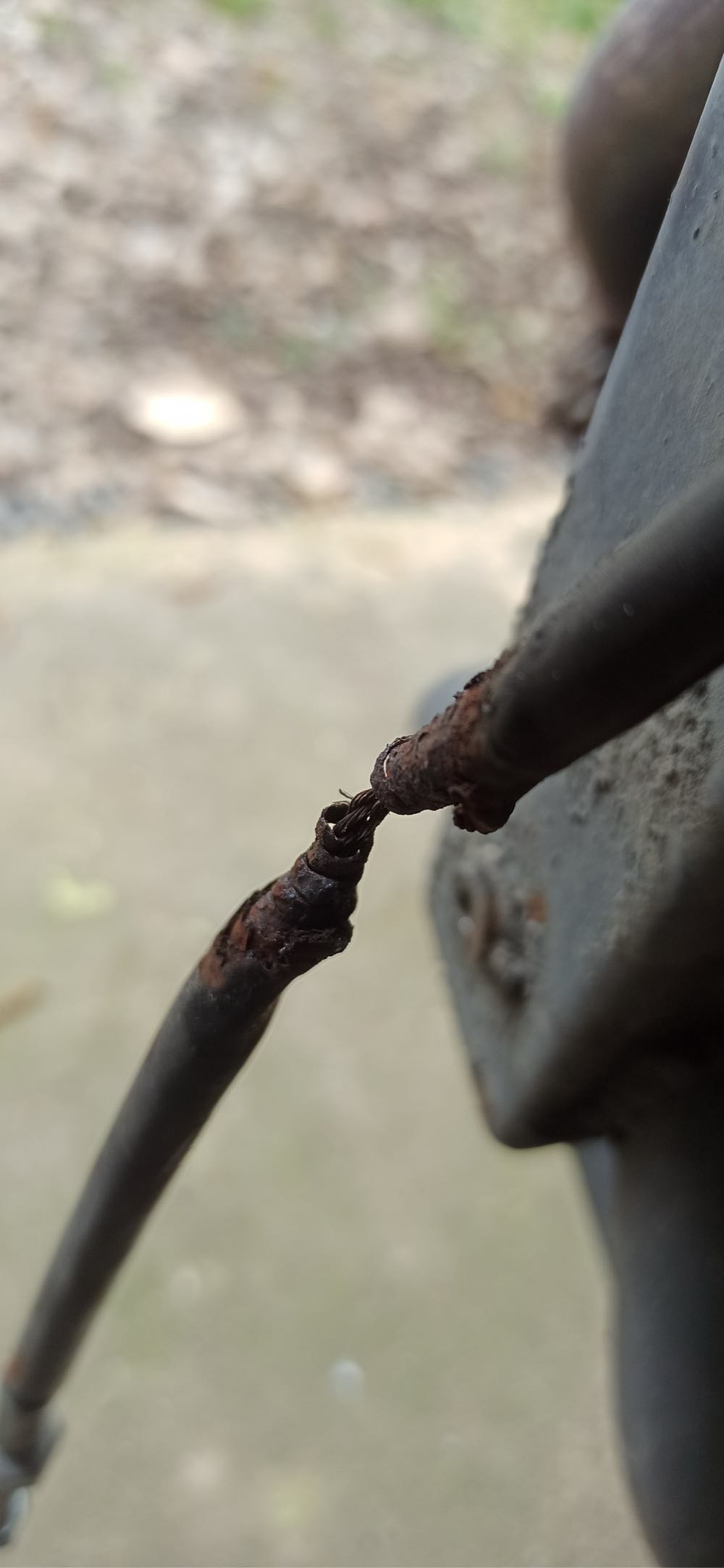

En photo le câble d’embrayage ( je le trouvais pas trop franc du collier…)
