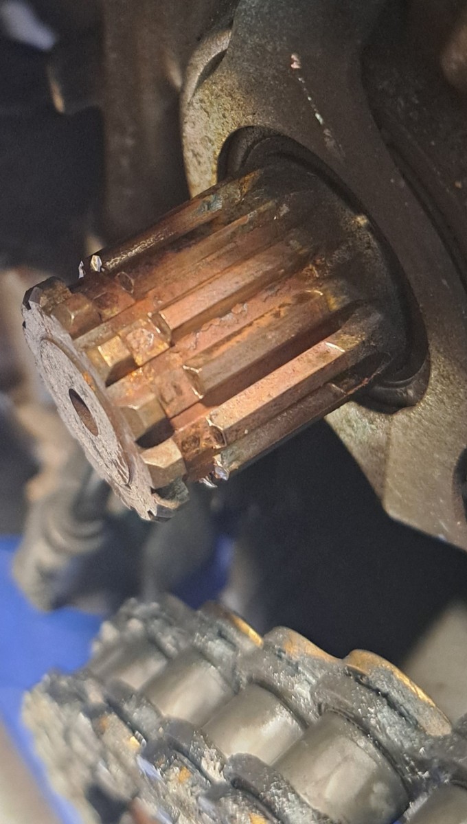

Bonjour @ tous \o/
Venant d'investir dans un superpinion pour ma T@ 700, j'ai effectué pas mal de recherches sur le forum quant à la graisse à utiliser pour le montage.
J'ai trouvé pas mal d'infos indiquant qu'il fallait utiliser une des graisses suivantes : graisse lithium, marine, agricole, extrême pression, ... (pas de graisse cuivre car chargée en particules métalliques qui pourrait abîmer l'asb).
Le hic c'est que je ne sais pas laquelle prendre... et avant de faire une bêtise je préfère poser la question :mrgreen:
Voilà ce que j'ai trouvé :
- https://amzn.eu/d/dSPbXwB
Graisse lithium, résistante jusqu'à 140⁰C.
- https://amzn.eu/d/1wxhL1O
Graisse lithium et calcium, résistante jusqu'à 140⁰C.
- https://amzn.eu/d/27E5bkv
Graisse lithium, résistante jusqu'à 204⁰C.
- https://amzn.eu/d/ffS0xTw
Graisse nano fullerene, résistante jusqu'à 330⁰C.
Si vous avez d'autres références, n'hésitez pas :wink:
Merci d'avance :youpiii

Ne te prend pas trop le choux, la 1ère ira très bien :wink:
Re: Graisse pour asb
Voilà, prends celle que tu as sous la main.
La plus collante possible puisqu'il n'y a pas de glissement ou rotation entre les 2 pièces, par contre il est susceptible d'y avoir des projections d'eau.

Pas besoin de graisse, c’est la surtension qui use...
Ça ne fait pas de mal. Métal sec sur métal sec ce n'est jamais bon.
12 mai 2025, 09:34
oui ,mais j'ai vu des bien rouillés intacts avec un bonne tension, làche comme il faut et des bien graissés ,completement mort tendus comme des strings...

Exactement stefter j'en veux pour preuve le miens quand j'ai vu la moto, c'est la première chose que j'ai demander à inspecter au vendeur.
Archi sec, + de 70.000 km et pourtant 😃
Depuis je l'ai graissé quand même :mrgreen:
