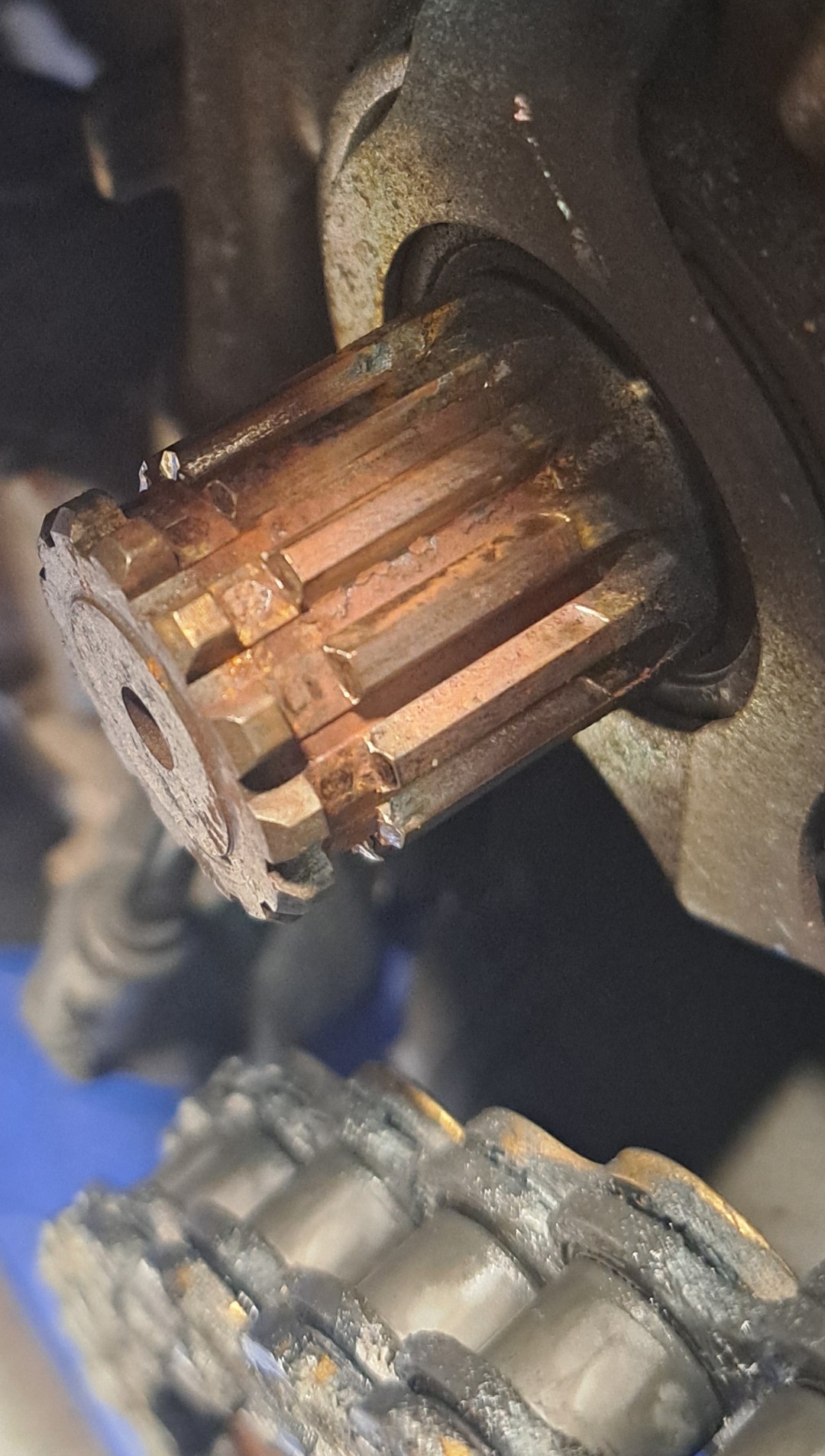

Venant d'investir dans un superpinion pour ma T@ 700, j'ai effectué pas mal de recherches sur le forum quant à la graisse à utiliser pour le montage.
J'ai trouvé pas mal d'infos indiquant qu'il fallait utiliser une des graisses suivantes : graisse lithium, marine, agricole, extrême pression, ... (pas de graisse cuivre car chargée en particules métalliques qui pourrait abîmer l'asb).
Le hic c'est que je ne sais pas laquelle prendre... et avant de faire une bêtise je préfère poser la question :mrgreen:

Ne te prend pas trop le choux, la 1ère ira très bien :wink:
Re: Graisse pour asb
Voilà, prends celle que tu as sous la main.

La plus collante possible puisqu'il n'y a pas de glissement ou rotation entre les 2 pièces, par contre il est susceptible d'y avoir des projections d'eau.

Pas besoin de graisse, c’est la surtension qui use...
Ça ne fait pas de mal. Métal sec sur métal sec ce n'est jamais bon.

oui ,mais j'ai vu des bien rouillés intacts avec un bonne tension, làche comme il faut et des bien graissés ,completement mort tendus comme des strings...

Exactement stefter j'en veux pour preuve le miens quand j'ai vu la moto, c'est la première chose que j'ai demander à inspecter au vendeur.
Archi sec, + de 70.000 km et pourtant 😃
Depuis je l'ai graissé quand même :mrgreen:
