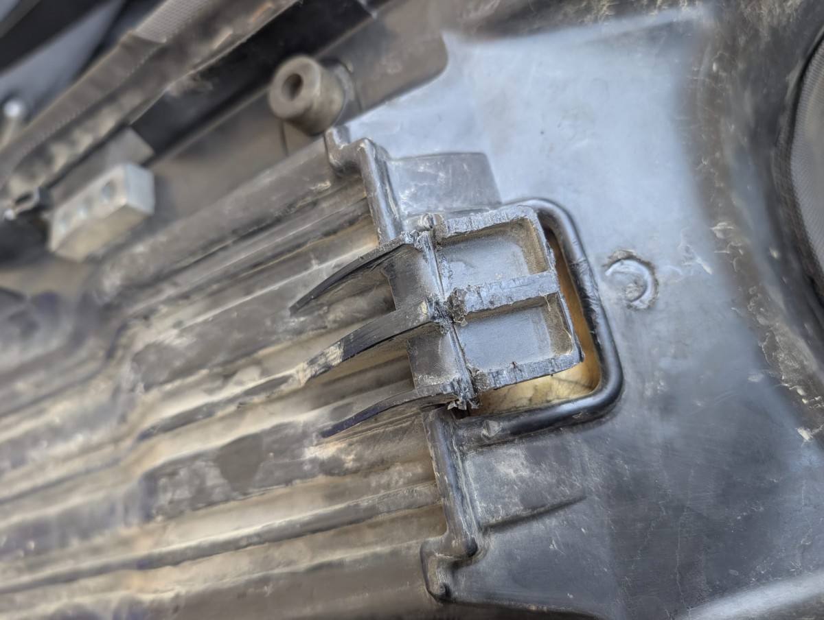

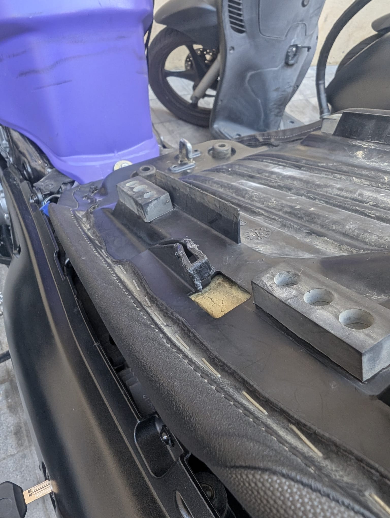

Bonjour les artistes.
Sur mon 650, j'ai un souci au niveau des fixations.
La fixation de réservoir est presque cassée, pliée. Les deux fixations latérales, pliés rongés. Résultat, la selle tient par la boucle arrière, et les deux supports de l'avant, mais ce n'est pas stable et pas bien fermé.
Impossible de trouver une selle d'occasion, ou même neuve (450e !)
Je me demandais si, avec un décapeur thermique, un peu de colle lego, je pouvais potentiellement faire quelque chose ? Peut-être avec des agraffes chaudes de carrosserie ?
Pour les pattes latérales pliées, je me dis qu'un coup de chaud, un renfort en fer, ça peut le faire ?
Pour la fixation sous le réservoir, redresser au décapeur puis combler le trou à la colle lego ?
Qu'en pensez-vous ?

Salut,Bruit2trail a écrit : ↑31 juil. 2025, 09:37... un peu de colle lego, je pouvais potentiellement faire quelque chose ?
Je ne crois pas que ce soit de l'ABS, c'est plutôt un plastique qu'il faut souder avec les baguettes qui vont bien ou des vieux morceaux de plastique genre pare-choc ou autre ...
Je peux me tromper.
Faut faire des essais, commence par l'avant qui ne risque plus grand chose.
Si tu arrives à souder, tu peux alors une fois la patte avant redressée et soudée, insérer à chaud 2 petites languettes de métal qui iraient dans les 2 creux des 3 nervures pour renforcer.

Il faudrait que tu regardes de quel type de polymère il s'agit.
Tu as un code inscrit dans un triangle en principe avec un acronyme à deux ou un trois ou quatre lettres.
Ça m'étonnerait que c'est soit en ABS (type lego). Plutôt un plastique souple...

Mais j'essaierais d'abord avec la chaleur. Attention à la mousse!
Si tu n'arrives pas à le réparer de manière satisfaisante, cherche un d'occasion sur ces liens.
Demandez-leur de vous envoyer des photos.

Je pense que je vais privilégier un rachat plutôt qu'un rafistolage...
Merci beaucoup.

J'en avais réparé une de T@650.
Soudage au fer à souder pour tenir le morceau à sa place.
Insertion à chaud d'agrafes maison (plusieurs).
Comblement à la sauce abs.
