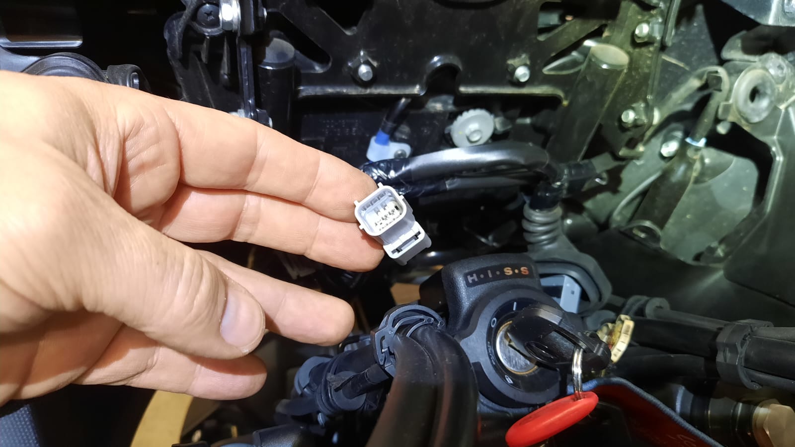

Et ce qui était facile à faire sur un connecteur d'ampoule H4 est plus compliqué à faire ici :
C'est tout petit et il faut que j'identifie le "pin" correspondant au phare...
A suivre...
Re: [T@750] Installation de feux longues portées
Bon je viens de réaliser quelques tests sur le connecteur de phare. J'ai deux "pins" toujours alimentés en 12V et les 3 autres.... jamais !!
OK, il y a un retour de masse (le fil vert),
Et je réalise que les fils IGN et PO sont reliés sur le même fil et connectés directement sur le fusible des phares !! Ce sont donc les 2 pins toujours alimentés.
J'en conclus que les fils bleu (Hi-Beam = plein phare) et gris (Low Beam = feu de croisement) sont en fait des commandes du circuit qui doit être intégré dans le bloc de phare AV, pièce complètement hermétique... 8-P Donc je ne peux pas avoir un fil avec 12V uniquement quand le phare est allumé, sauf à démonter (desceller !) le bloc phare AV.

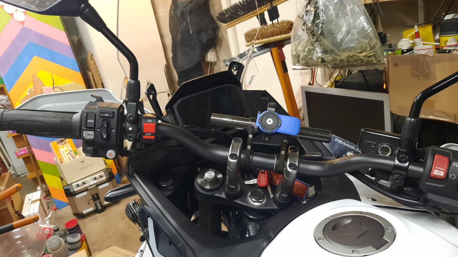

J'ai placé la prise de l'interrupteur derrière le tableau de bord, très facile à démonter (plus que les flancs !), car je compte le changer prochainement. Celui livré avec le kit fonctionne mais est trop loin de la main. Impossible de commuter les phares en gardant la main sur la poignée :
Je songe à acheter ce genre d'interrupteur, mais il faut le support "kivabien" pour avoir le bouton au dessus du comodo Honda, en le vissant sur la vis supérieur de maintien du rétro/protège main :
