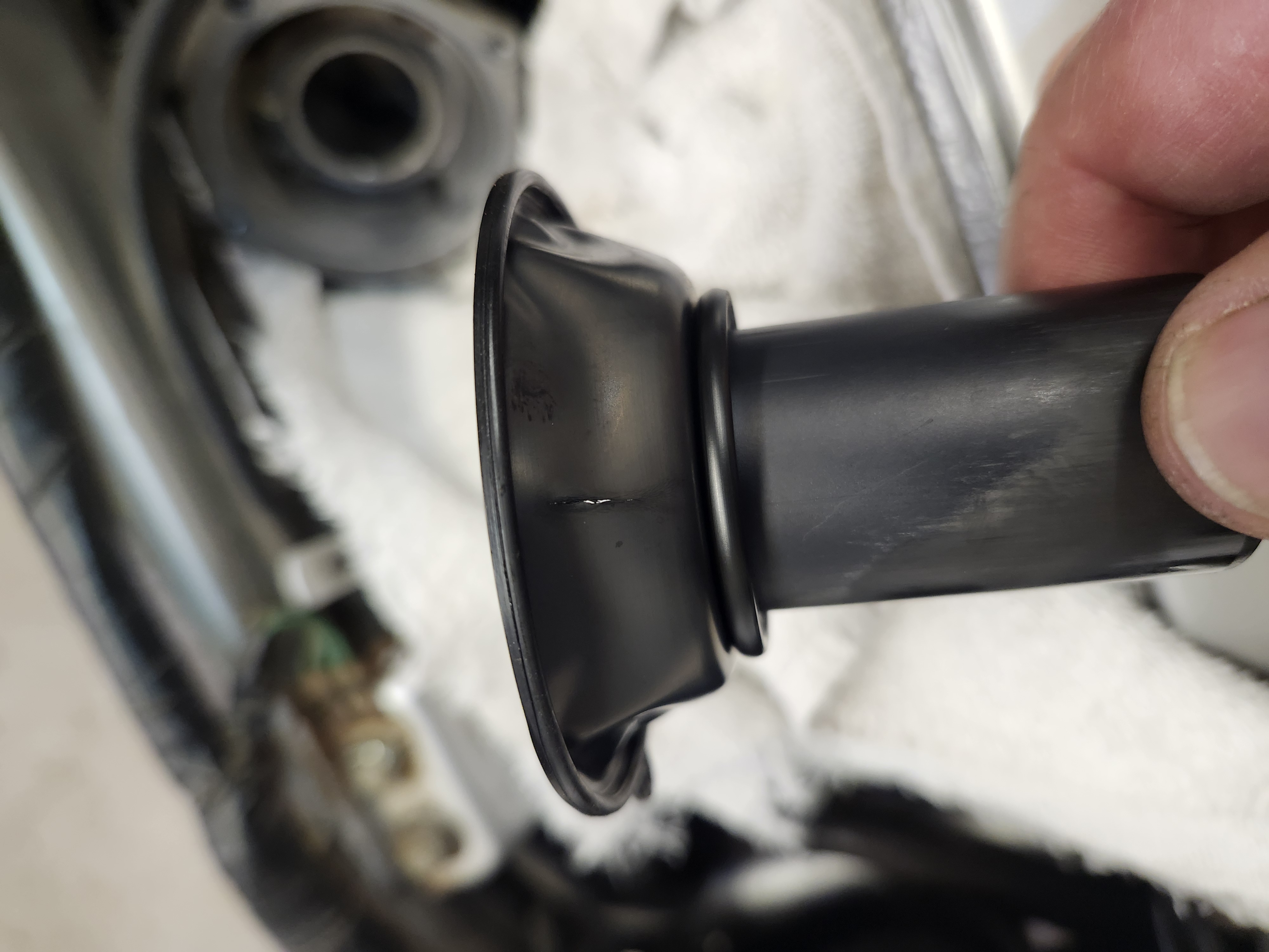

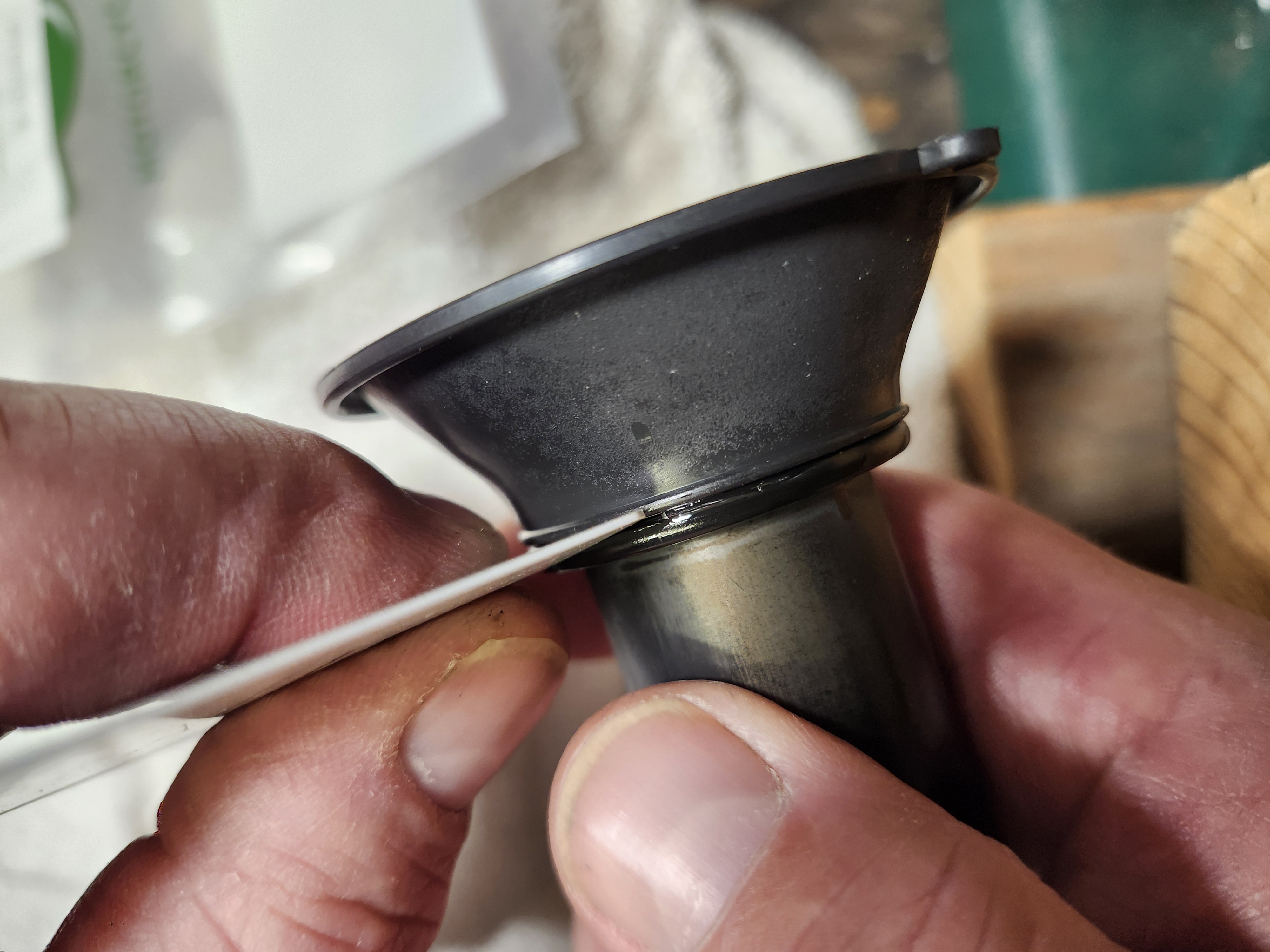

bon la messe est dite , membrane fissurée....
j'ai pas résisté au fait de démonter et comme j'avais quelques heures devant moi j'ai craqué.
c'était largement prévisible d'apres les différents retours du forum et le comportement moteur.
:mrgreen: :mrgreen:
je vais la coller pour rouler ce weekend. :ahhhhh :ahhhhh

Re: je cogite sur une "hésitation" du moteur......
Et oui par contre jamais vu à cet endroit, toujours vu au raccord avec le boisseau.
Denis-71
Messages : 631

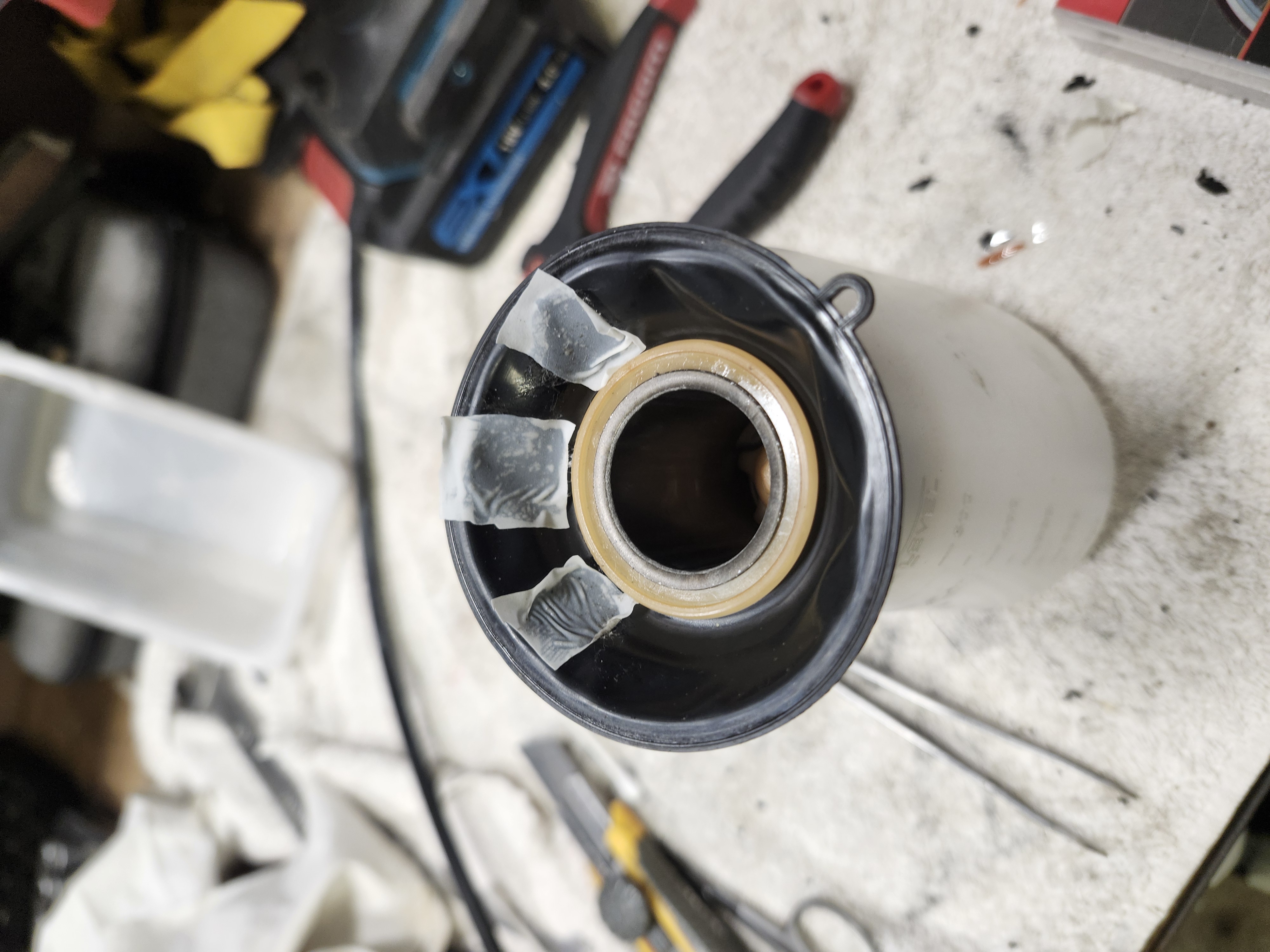

Message par Denis-71 »
Et c'est pas le pire....l'autre c'est 3 fissures ....
Collage avec un morceau de gant .....inchallah ça tient 700 km . :youpiii :youpiii
Denis-71 a écrit :
01 févr. 2025, 15:48
J'espère que c'est un gant qui résiste aux hydrocarbures :wink:

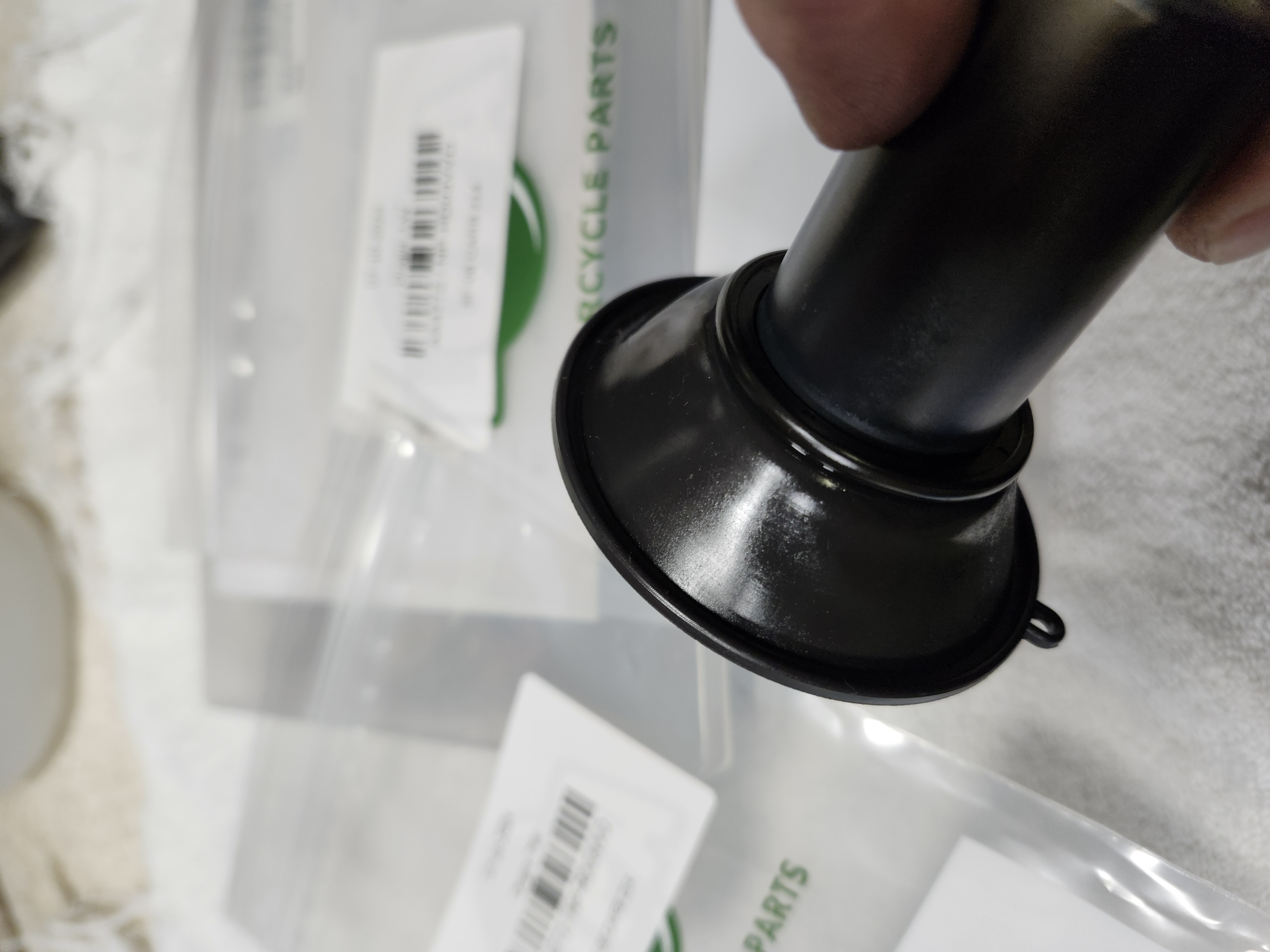

hello la bande, \o/
bon on avance dans la recherche de panne, et évidement il y a encore un autre problème.... :pasfou

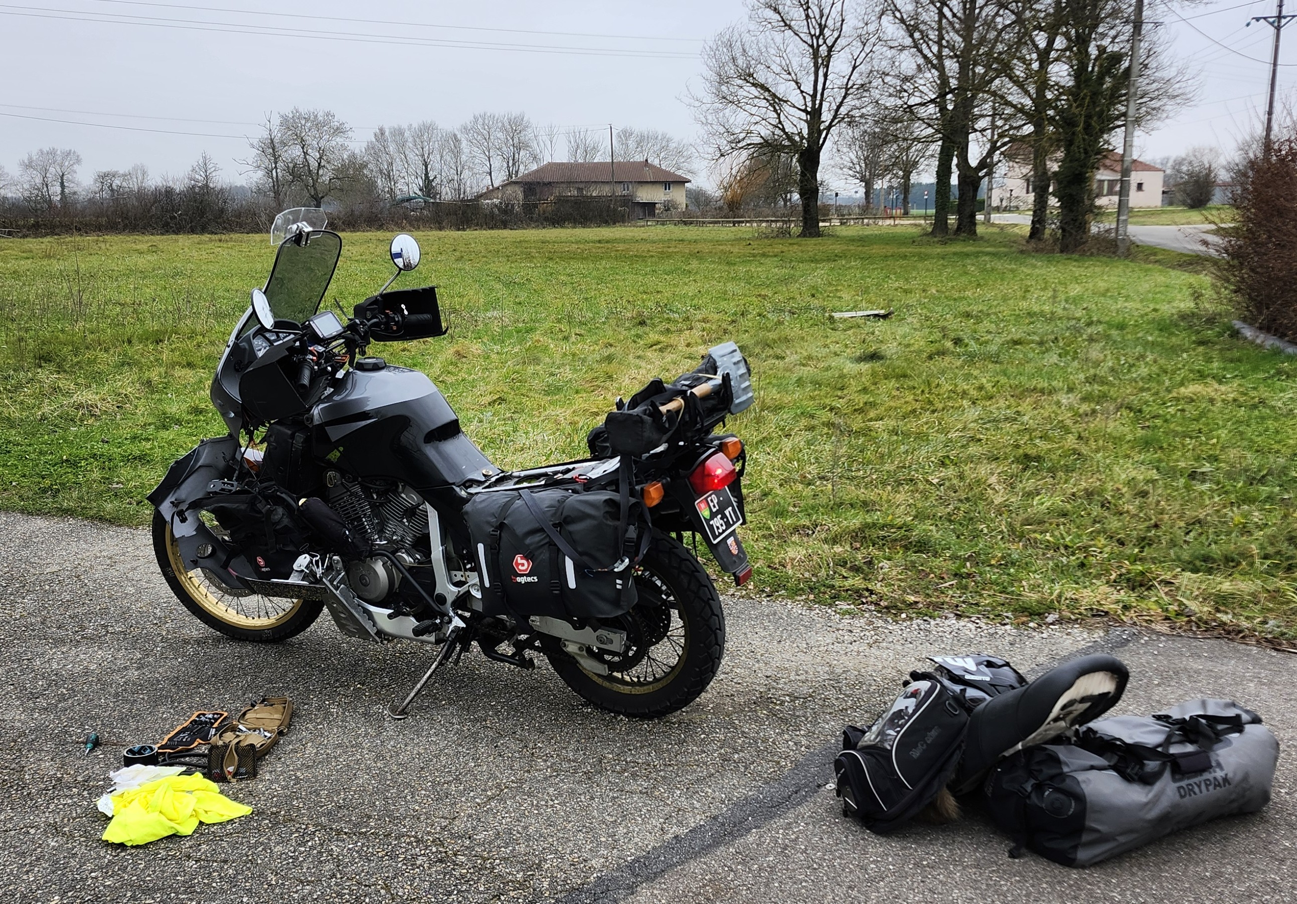

j'ai reçu mes membranes le lundi comme prévu par WEMOTO, merci à eux pour la rapidité. Donc montage des membranes neuves , technique de la carte de crédit pas de collage.
En partant pour l'hivernale de Vassieux j'ai pas fait 40 Km que je perds de la puissance et voir même deux coupures moteur .... :stress :ahhhhh :zen
après réflexions et tergiversations ça doit être un manque d'essence...
Bingo !!! sur le bord de la route je démonte le robinet d'essence et je retire le ressort du robinet, celui qui plaque la membrane, et là ça repart pour rouler sans aucun défaut !!!!
je remplacerai les membranes en rentrant de vassieux.
C'est assez bizarre que tout dysfonctionne en même temps, membranes carbu et celle du robinet... :greuh :pasfou :pasmafote
Bravo pour le montage des nouvelles membranes, les anciennes n'étaient pas collées ou serties ?

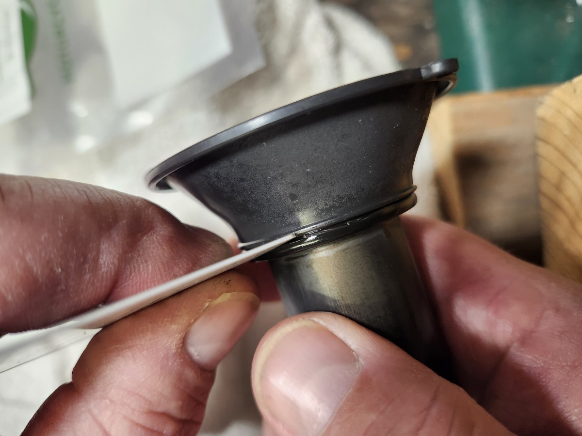

marcopolo a écrit :
11 févr. 2025, 08:56
nan nan juste dans leur gorge, en tirant ça sort facilement. :premier
