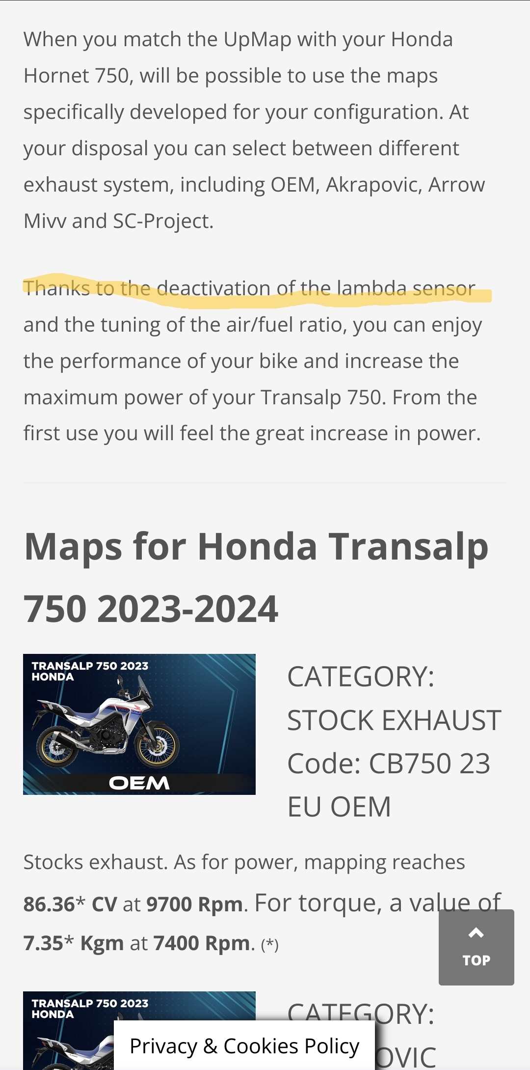

Ceydric33, tu as dit qu'on pouvait télécharger initialement la carto d'origine.
Mais cette carto est-elle exactement celle d'origine - je ne pense pas puisque la plus proche semble être celle-ci, avec tout de même la désactivation LAMBDA, du Bridage vitesse et une puissance supérieure à l'origine :
https://store.up-map.it/en/maps/1935-li ... _2598.html
Ou alors une autre carto "origine" est dispo séparément ?
