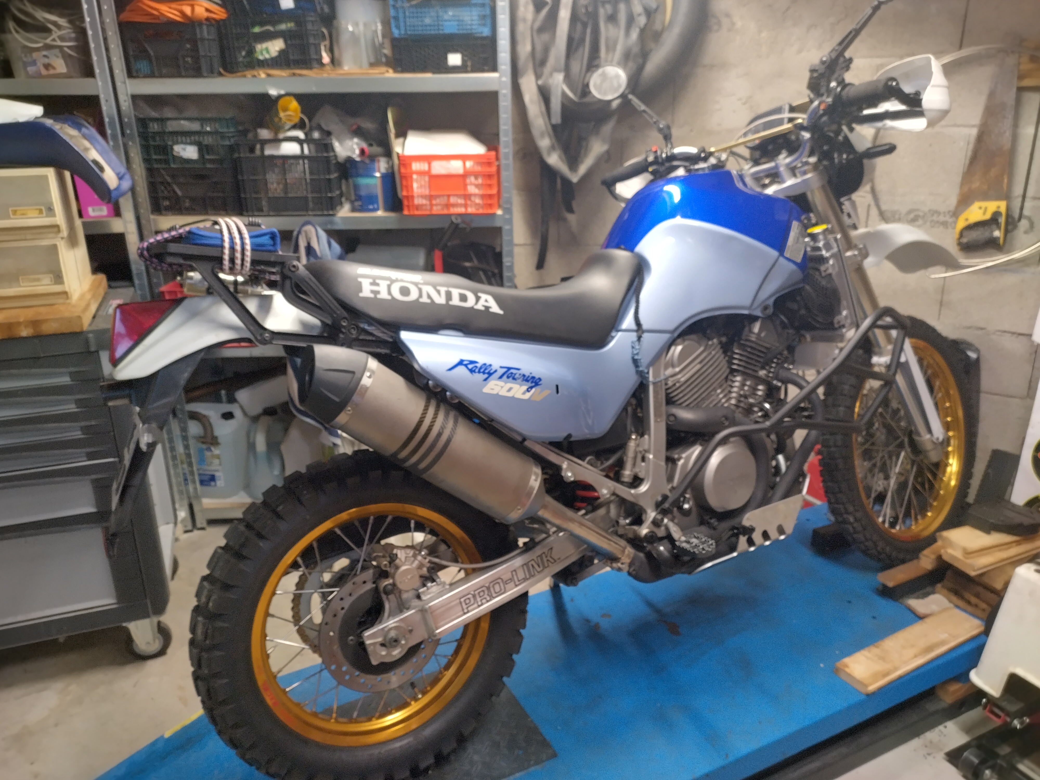

Oui j'ai monté une fourche de wrf de 2001 avec sa roue et disque en 320mm
Faut trouver les roulements et positionner des rondelles car les roulements sont moins haut que ceux d'origine
Je peux te donner les ref que j'ai monté dans la mesure où les tés sont identiques au niveau du pivot
A ta dispo pour échanger

Pour l'arrière j'ai reconditionné un amortisseur de 750
J'ai déporté la bonbonne sous le porte bagage via une durite avia
Attention faut prévoir une cale au niveau de la chappe de l'amortisseur sinon impossible de le monter il vient taper les biellettes
L'amortisseur est beaucoup plus souple que celui d'origine 👍 je trouve qu'il va bien avec la fourche
J'ai du chercher une nouvelle béquille latérale car celle d'origine est trop courte.
J'ai essayé la moto et je suis enchanté de la modification 😊
J'ai encore des choses à revoir j'avance doucement et je prends mon temps elle est unique

un p'tit peu de modifications mais je peux la remettre en version d'origine si il le faut (carénage, compteur, échappement)
il reste des choses à fiabiliser et @marcopolo m'a beaucoup aidé sur certains points
sinon dans le désordre
jantes excel,
bras de 650
amortisseur de 750 reconditionné avec bonbonne de 600 cbr réglable placé sous le porte bagage via une durite avia
fourche de wrf
pédale de frein 650
disque frein av de 320mm semi flottant
durites en frein avia
maitre cylindre frein avant radial magura
pot léo vince de 750 que j'ai du reconditionner avec le kit vendu par léo
garde avant/arriere de 600 XLM,
plaque phare 600 XLM feux à led,
compteur tft koso,
radiateurs alu neufs,
sabot alu,
arbres à cames retaillés stefter
clignotants à led
béquille latérale en alu 600 klr raccourcie
des crash bar givi mais que je trouve trop loin du réservoir je vais sans doute les revendre et prendre un modèle différent
il manque les écopes de radiateur de monter que je dois finir (en fibre j'avais posté un sujet sur le forum)
le sabot est hollandais je crois, je l'ai eu via l'ami @marcopolo plus d'info sur le site
