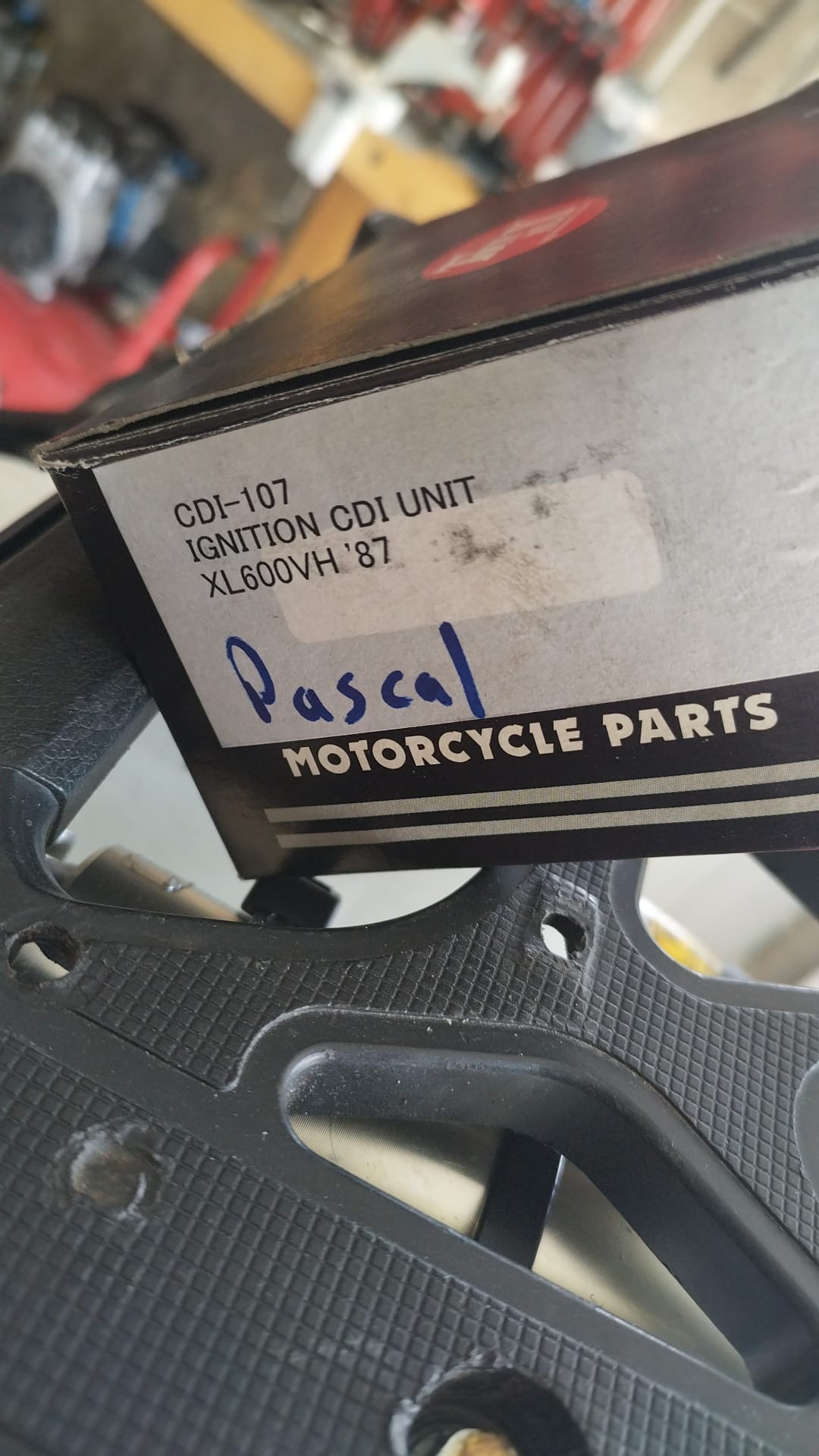

pour la petite histoire de la sécurité béquille qui fonctionne à l'envers
achat de la mamie en janvier 2020 c'est un modèle de 1991 elle avait des boitiers cdi tourmax jusque là pas de souci
changement en fév 2020 des cdi par un devmoto tout va bien sauf que la moto ne roule pas (à cause du pilote)
4 ans plus tard car il n'est pas rapide le gars
juin 2024 vu la hauteur de la bestiole mise en place d'une béquille de 600 klr et je bricole pour avoir la sécurité béquille ( la moto n'a toujours pas roulé)
je trouve un positionnement impeccable et je réalise les tests ... car le Marco il doit bientôt passer et il veut l'essayer
merdouille la moto cale en passant une vitesse avec la béquille repliée quoi c'est quoi ce truc ? 8-* 8-* 8-* 8-*
je refais des tests et j'oublie de repliée la béquille (la moto n'a pas les roues qui touchent le sol)
et là je percute les cdi tourmax qu'elle avait ce sont des modèles de 1987 ceux sans la sécurité béquille sauf que la mienne à la sécurité béquille
je retire le boitier devmoto et je rebranche les cdi tourmax tout fonctionne correctement
je remet le boitier devmoto la moto cale si je passe une vitesse avec la béquille repliée 8-* 8-* 8-* 8-* 8-*
Pour l'instant la solution vu que le contacteur de béquille ne touche plus la béquille tout va bien sauf que j'ai perdu l'utilisation de la sécurité béquille
et que je ne sais pas ce qui fiche la merdouille pour l'instant dans le fonctionnement de cette sécurité béquille

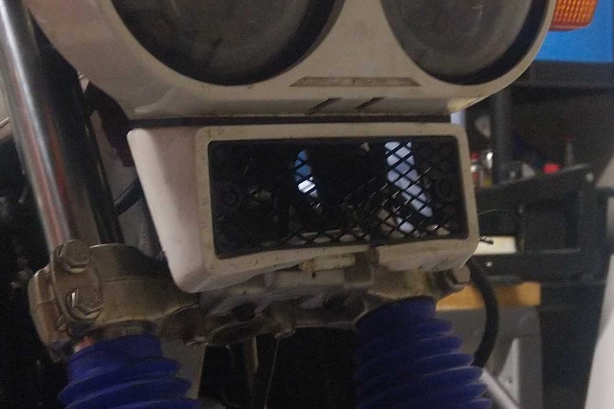

2 BIS.jpg (345.47 Kio) Vu 2714 fois
Bravo, beau travail, elle a vraiment d'la gueule et esthétiquement faite avec gouts.
J'avais le même problème pour les ouïes rabotées, je perds un peu en esthétique, mais je suis rassuré niveau sécurité.
D'un côté la patte est fixée sur le radiateur, et de l'autre vissé sur l'ouïe via une vis BTR inox avec une petite tête bombée.
De face, je les trouve assez discrètes, les crashes bar cache en partie la misère.

Pour les ouïes j'ai aussi fait des pattes qui se reprennent que sur les fixations basses des grilles de radiateurs mais comme tu le précises c'est peu esthétique de voir les vis
les miennes sont faites en fibre faites par un professionnel dans le 61, je réfléchis.... pas encore décidé à percer les ouïes :stress
