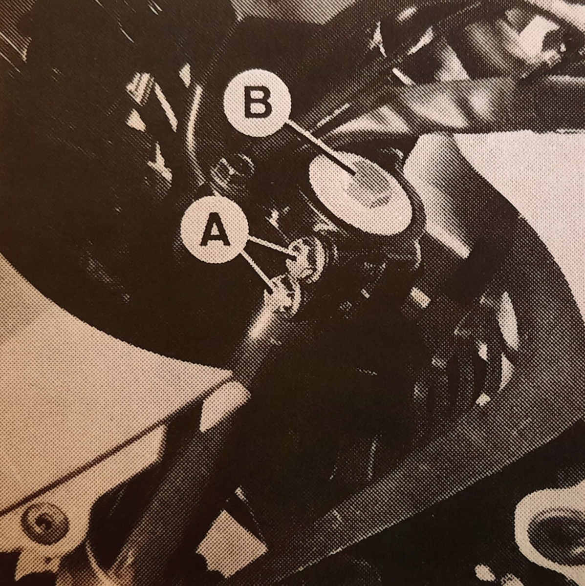

Tout est dans la question : J'ai la RMT de la T@ 600 qui me dit de 2.3 à 3.0 kg.m (soit 23 à 30 Nm), mais est-ce pareil sur une T@650 ?
Je parle de ces vis marquées "A" là :
Merci beaucoup !!
Re: Couple de serrage des vis de bride T supérieur svp ?
Donc 2,3 pour le bouchon, 2,6 pour les vis du té sup.
Merci TiTi !! Toujours au top !! \o/
TiTi a écrit :
15 mai 2024, 18:15
Y a une faute de frappe dans la RMT, pour le T supérieur c'est 26 :shock:
Tu pètes tout si tu appliques ce couple...
Oui, je ne l'ai pas précisé mais rectifié dans mon texte.
En plus à 26 on doit être au dessus du max des clés dynamo classiques.
Effectivement, ma clé dynamométrique (la petite du moins) s'arrête à 24. De toute façon j'ai appliqué une force (approximativement) équivalente à celle du desserrage ... et 24 Nm (pas kg !!) ça à l'air bien.
Sur 99 % des motos, les vis de tés c’est entre 2.5 et 3.5 kg.
Et pour le bouchon, d’après mon préparateur en suspensions, on ne serre pas au couple : juste au contact à la main.
Le té supérieur une fois serré empêchera tout risque de dévissage involontaire du bouchon. Et ça évite les bouchons trop serrés qui deviennent difficiles à enlever au prochain entretien.
SAUF si la moto est fortement rabaissée et que le tube dépasse de plus de la hauteur du bouchon du té de fourche. Là la pince du té supérieur ne fait plus serrage et il vaut mieux le serrer au couple.
Ou qu’il y a, au contraire, des réhausses de tubes installées, pour la même raison (le filetage c’est pas serré par le té supérieur).
