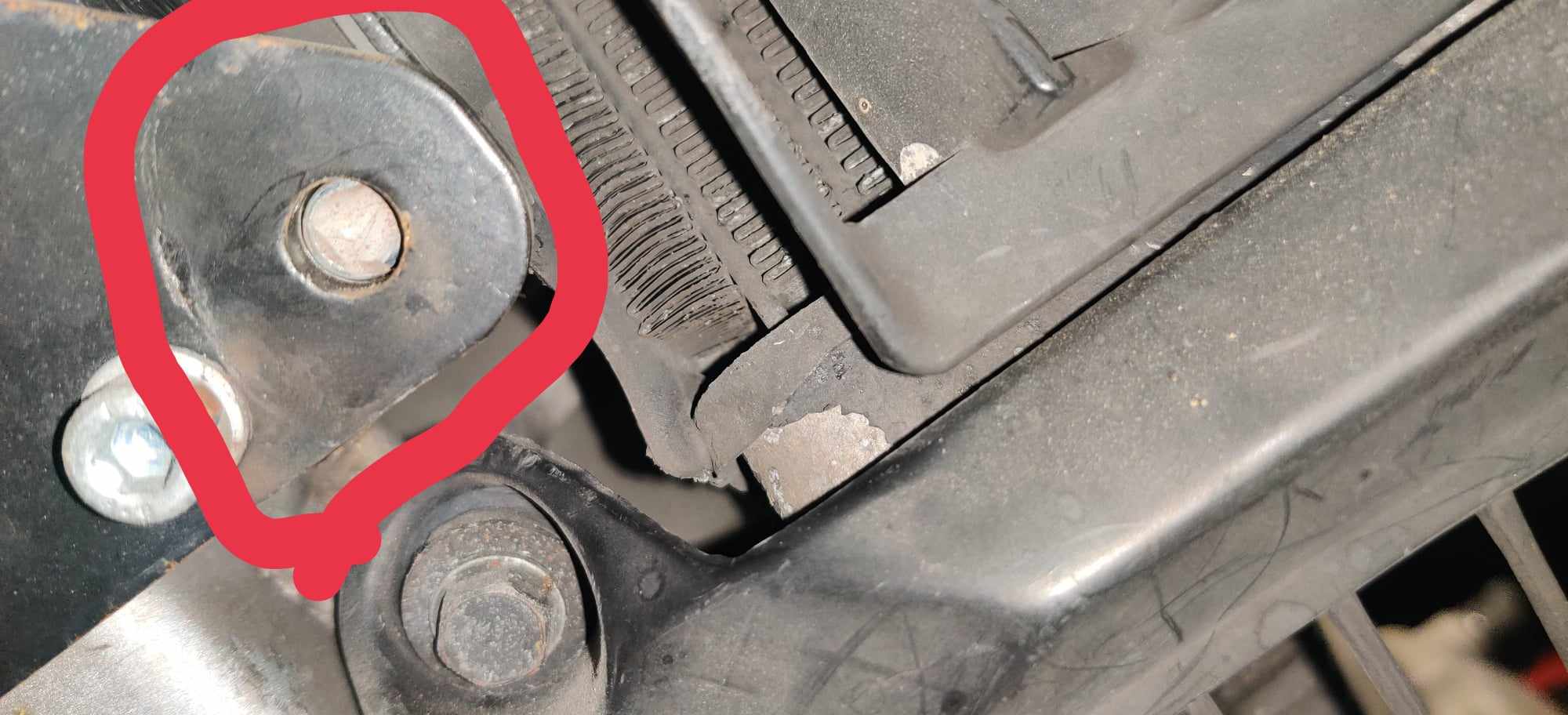

Lors du démontage, il y a plusieurs choses abimées, à revoir au remontage
Le câble de starter
Une vis cassée dans le support du pare carters gauche

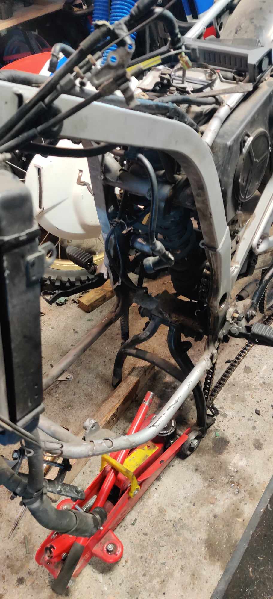

Je crois que le moteur est tombé déjà :-)
Re: Refection moteur Transalp 600 de 1997
Posté : 12 mai 2024, 11:56
par Brunoma18
10 mai 2024, 17:04
Le chef a toujours raison :mrgreen:
Le moteur a disparu :stress
Posté : 12 mai 2024, 12:01
par Brunoma18
A première vue, le moteur est en bon état, mais tout se passe à l'intérieur :hehe

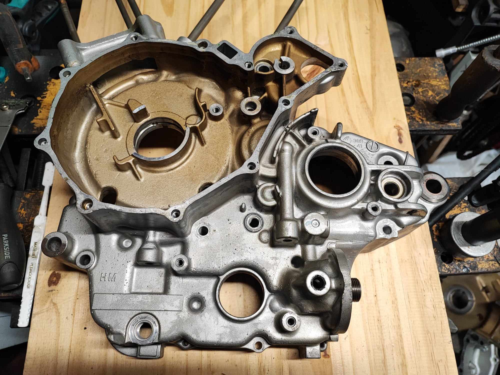

Posté : 08 juin 2024, 10:09
par Brunoma18
Reprise des hostilités :youpiii
J'ai reçu les carters vides lors de notre dernière Grok Merci @TiTi :bisou
Ici pour le lavage avant d'arriver sur l'établi
Posté : 08 juin 2024, 10:20
par Flan
Tu fais un lavage pour enlever les crasses qui se sont collées dessus ? Détergent et jet d'eau ?
Posté : 08 juin 2024, 11:26
par Brunoma18
08 juin 2024, 10:20
Je fais un lavage haute pression dans une station de lavage (pour ne rien polluer) ,j'utilise des dégraissants assez puissants et je fini à la maison :wink:
Posté : 08 juin 2024, 11:27
par Brunoma18
Le résultat après le nettoyage
Posté : 08 juin 2024, 11:31
par Brunoma18
Tout est prêt!
