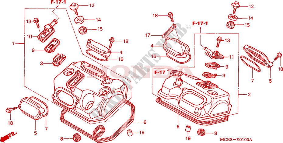

The Jibest
Messages : 2470
Re: Petite fuite au joint du couvre culasse.
Message par The Jibest »
\o/ Brunoma18
Je ne retrouve pas ta vue dans mes fiches.
J'ai ça :
C'est bien la pièce 11 ?
thx
Ça dépend des années mais c'est bien #11 mais juste les 2 des tuyaux droits du haut qu'il faut démonter.
Et c'est la fiche de Bruno la bonne pour une T@ 2002.

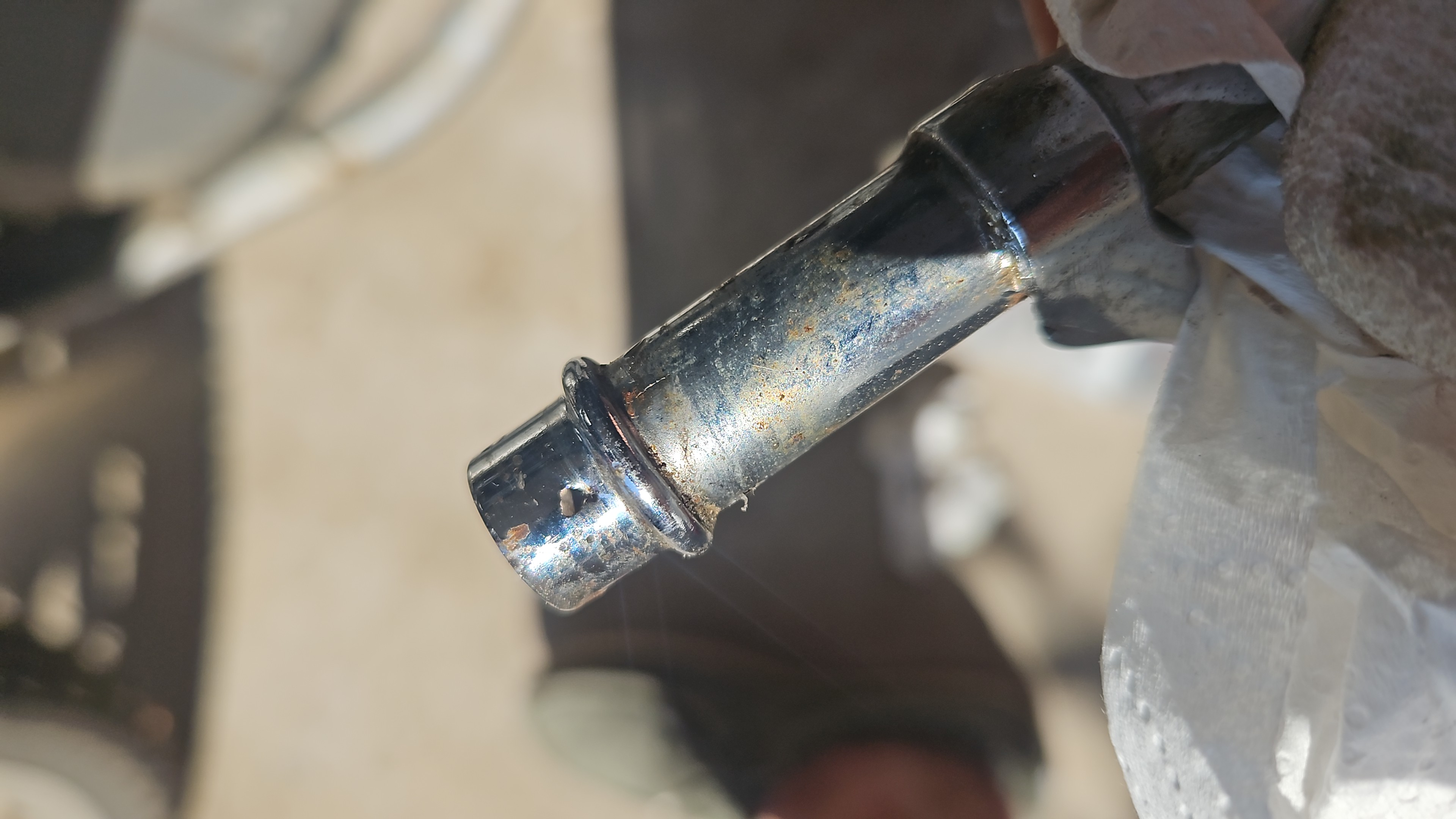

Message par ArthyMcFly »
ImageHello 🤗
Je suis en train de changer les joints mais mauvaise surprise le tuyau est percé (numéro 8 sur le schéma) qqun aurait un endroit où le trouver ? CMS a pas et je trouve nulle part ailleurs...
ArthyMcFly a écrit : ↑
26 août 2026, 11:39
ImageHello 🤗
Je suis en train de changer les joints mais mauvaise surprise le tuyau est percé (numéro 8 sur le schéma) qqun aurait un endroit où le trouver ? CMS a pas et je trouve nulle part ailleurs...IMG-20260826-WA0009.jpeg
Tu devrais faire un sujet spécifique, il ne correspond pas au titre de ton topic ;)
