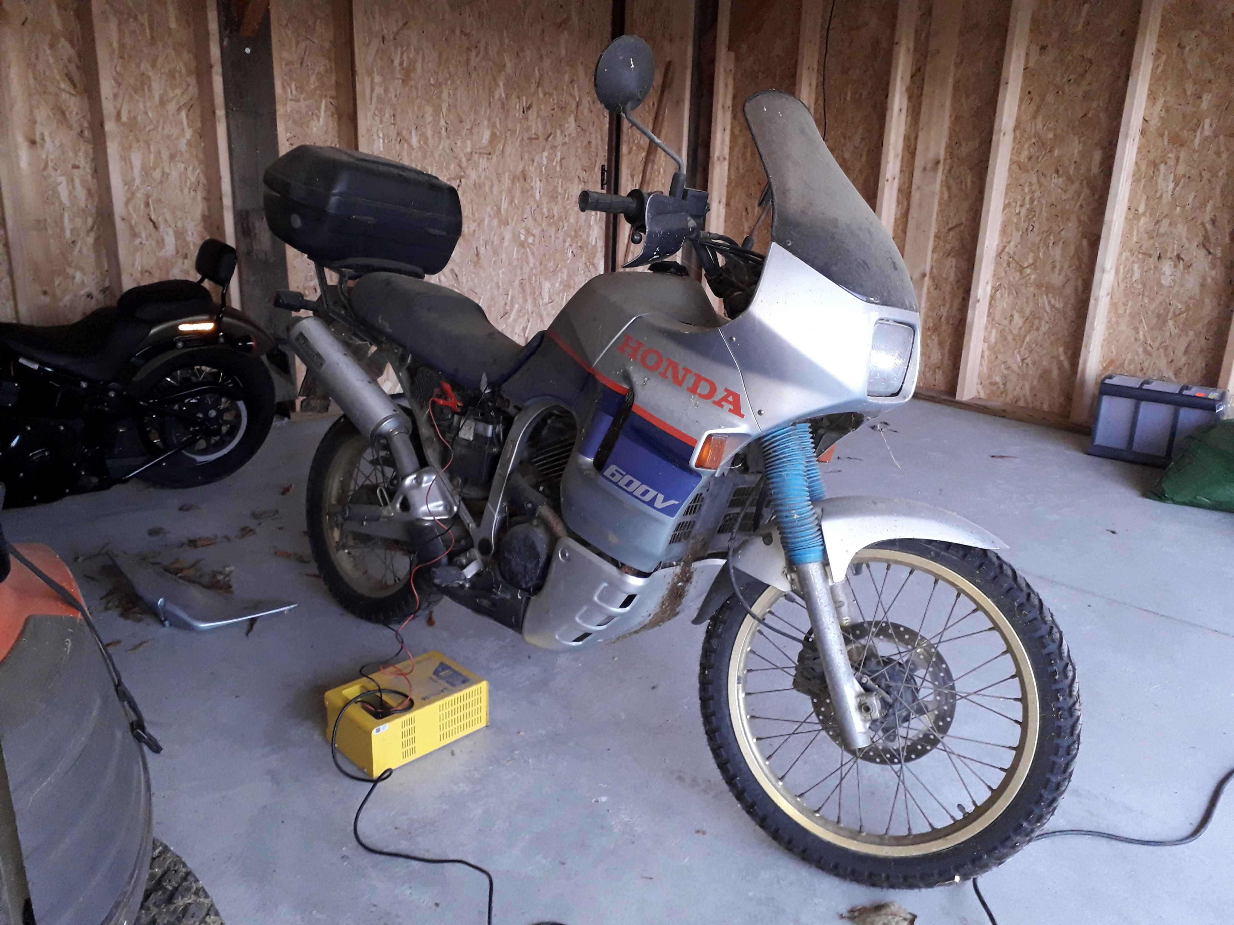

Salut LGLF (les gars les filles),
Voilà, je me lance pour vous parler de la mienne
Ça fait quasiment un an jour pour jour que je l'ai achetée, à un paysan à côté de chez moi pour une poignée de cerises, c'est une sortie de remise
80 000 au compteur, Le gars à eu du mal à la redémarrer, la batterie était HS, il me l'a laissé un WE pour que je l'essaye, et là j'ai commis la première erreur, j'ai pas vérifié l'état de l'arbre de sortie de boîte
Pourtant à l'époque je savais qu'il fallait le faire, crénom!!
Je sais pas, l'émotion peut-être
Mais bon j'ai regardé quelques temps après et il est pas en mauvais état
En fait je pense que le moteur, ou le bas moteur a été remplacé car il y a des inscriptions dessous, comme dans les casses
Et le cache de PSB était découpé de façon circulaire comme si ça avait été fait avec une scie cloche, bizarre
La suite....plus tard

La marque à l'emporte pièce c'est parfois le pignon qui glisse sur son axe: les vis HS ou la plaquette bouffée peuvent expliquer ça, et ça vient usiner le carter plastique.
Belle mob. J'ai la même !
