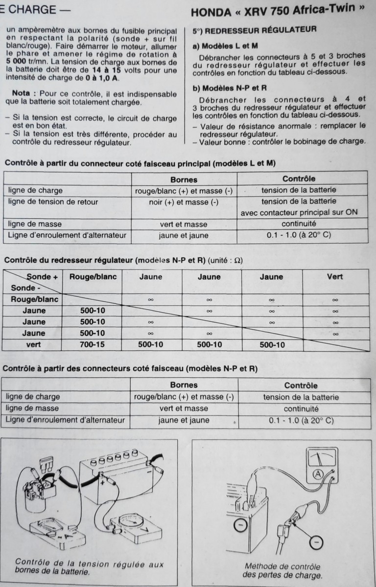

Salut la meute, depuis un moment j'ai un doute sur mon alternateur. La tension batterie monte à environ 14V à 3000 tr, mais dès que je met en service mon feu de route ou mes phares additionnels, la tension chute à environ 11.5 v.
J'ai donc voulu contrôler mon alternateur au niveau des 3 fils jaunes avant le regul. Entre deux fils (au ralenti haut env. 2000 tr) j'ai env. 10Vac, 0 V entre deux autres et 5V en testant les deux derniers.
Donc le 0V je comprends, je doit avoir une bobine HS, par contre je ne m'explique pas avoir 10V et 5V sur les autres.
Quelqu’un as t'il déjà testé son alternateur de cette façon, y'a t'il des valeurs de référence?

Check la résistance entre les fils jaunes, tu dois avoir entre 0,1 et 1 Ω.
Et pour la tension, je ne sais plus combien c'est pour l'Africa, mais à la louche entre 40 et 80 V.
Tes valeurs n'indiquent qu'une chose : stator à changer (ou alors un fil jaune abîmé ?).

@drakkarced
Sinon voilà la procédure complète, avec les tensions à vérifier, les valeurs nominales des résistances des bobines du stator, ainsi que les les tests de continuité, et les tests d'isolation entre les enroulements et la masse.
Vérifie bien ton multimètre avant de te lancer.
Messages : 1673
Re: Test de l'alternateur
Merci David, c'est exactement ce qu'il me faut, je vais contrôler la continuité de mes bobines stator, ca devrais bien orienter le dia ;)

Bon ben j'ai trouvé le problème, j'ai testé l'alternateur : 43VAC équilibré entre chaque phase au ralenti, + de 60V vers 4000 tr, ça semble le mettre hors de cause.
En fait, quasiment tout les post parlant du régulateur évoquent une panne avec mise en cours circuit des composants et une tension qui monte au dessus des 15v avec risque de destruction CDI et toussa toussa.
Je n'avais pas ce type de problème donc je ne l'ai pas mis en cause assez vite.
Là je ne voyais plus que ça, donc commande d'un nouveau R/R et montage -> Problème réglé, 13v au ralenti, 14V vers 5000 tr et plus de chute de tension à la mise des pleins phares ou des additionnels.
Pour mémoire, j'avais env 12v au ralenti, 13.8 v a 5000tr avec l'ancien R/R, par contre dès que je passais en plein phare, ma tension baissait vers 11,9 v.
J'avais eu pas mal de remarques des copains car je passais en veilleuse de temps en temps histoire d'assurer la charge batterie lors des balades.
Donc voilà, un R/R HS ne délivre pas forcément trop de tension, il peut aussi ne plus assurer la charge de façon partielle mais pas suffisante.
