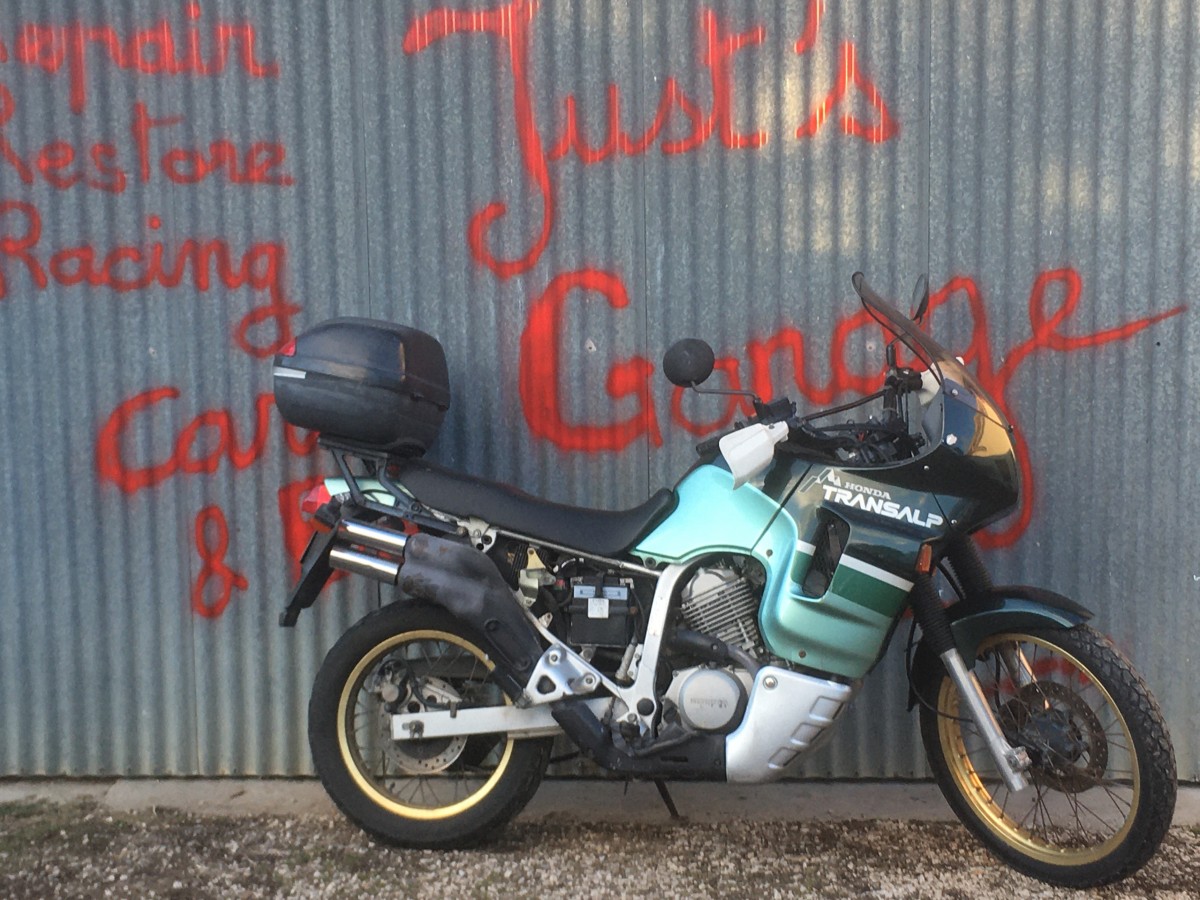

salut tout le monde

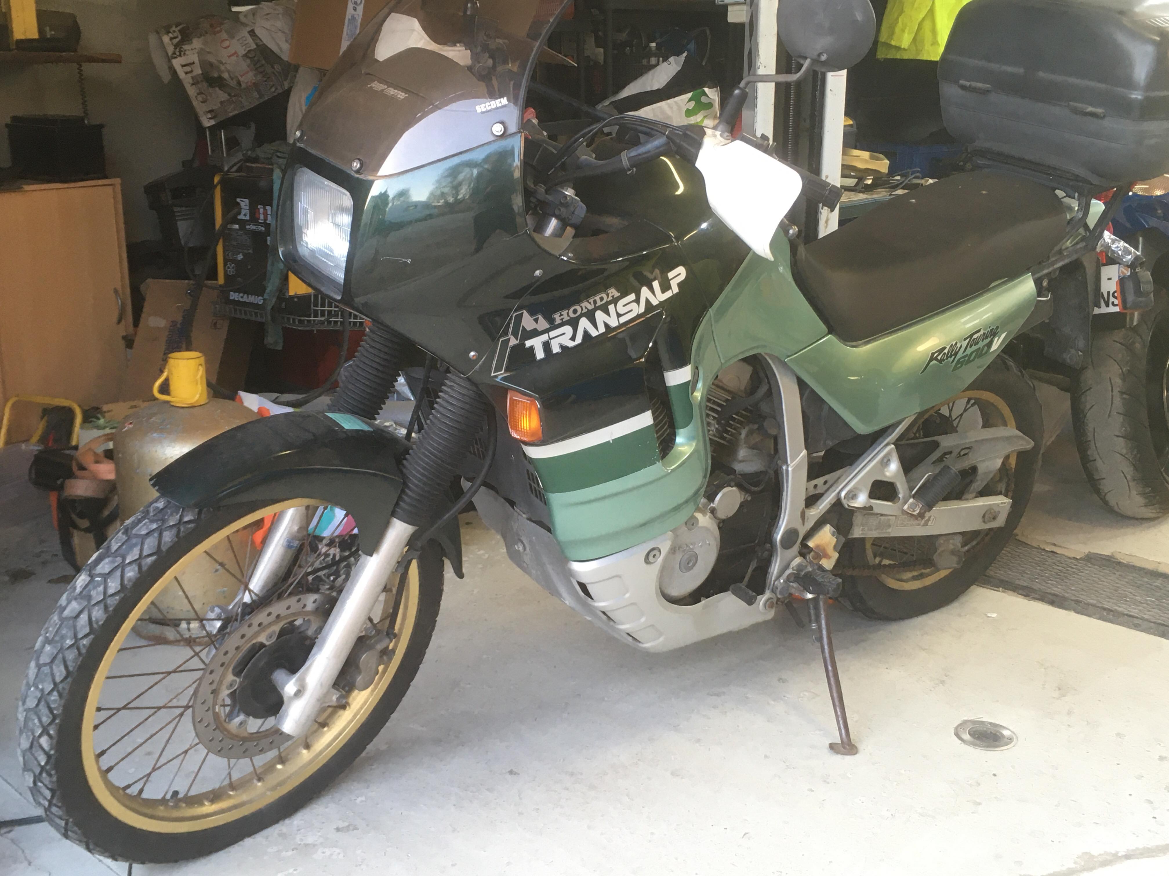

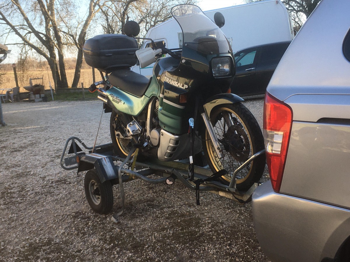

j 'ai acheté cette transalp de 93 il y a 1 mois; un peu délaissée par son ancien proprio, je vais lui faire une révision en profondeur et un peu de cosmétique.
arrivé a la maison
arrivé a la maison
Schusss, Sorcier :wink:
600 Transalp 1993 ZZR 1200 2004

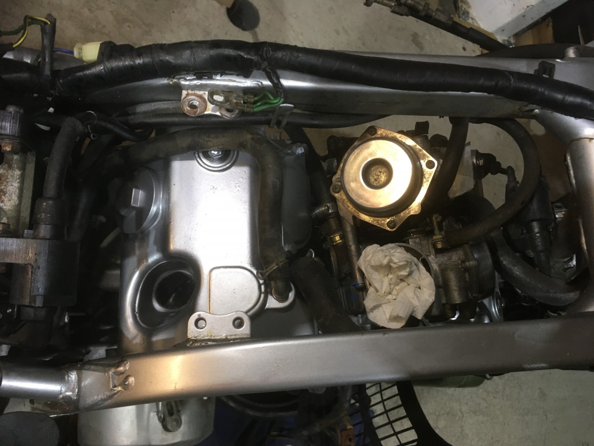

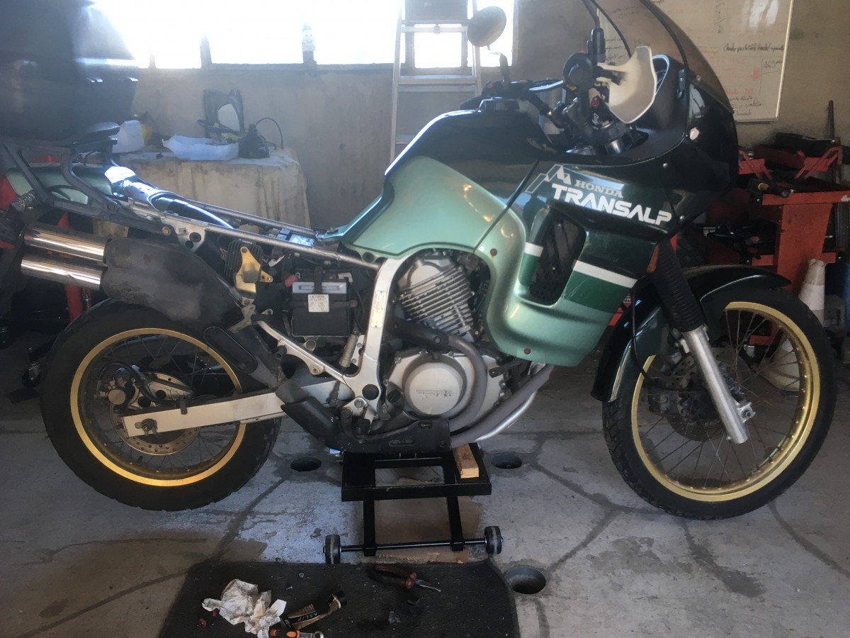

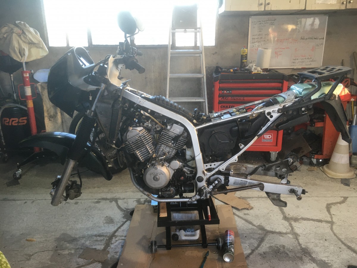

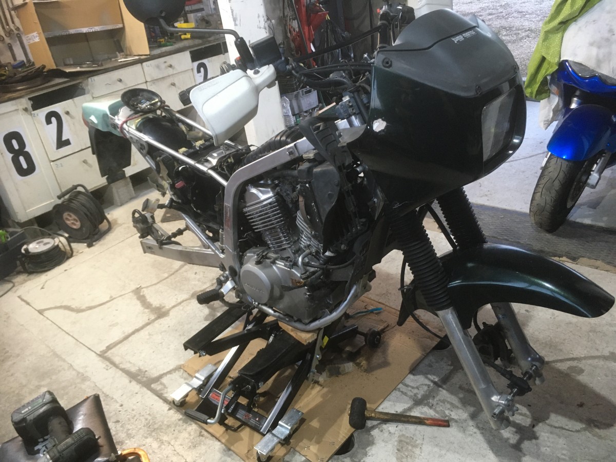

demontage pour faire de la place et pouvoir rafraichir quelques elements

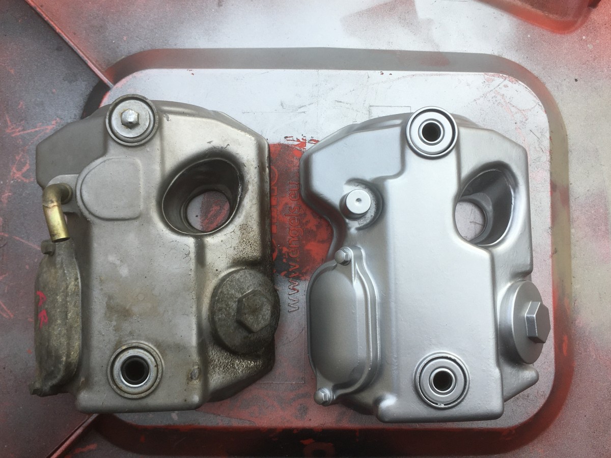

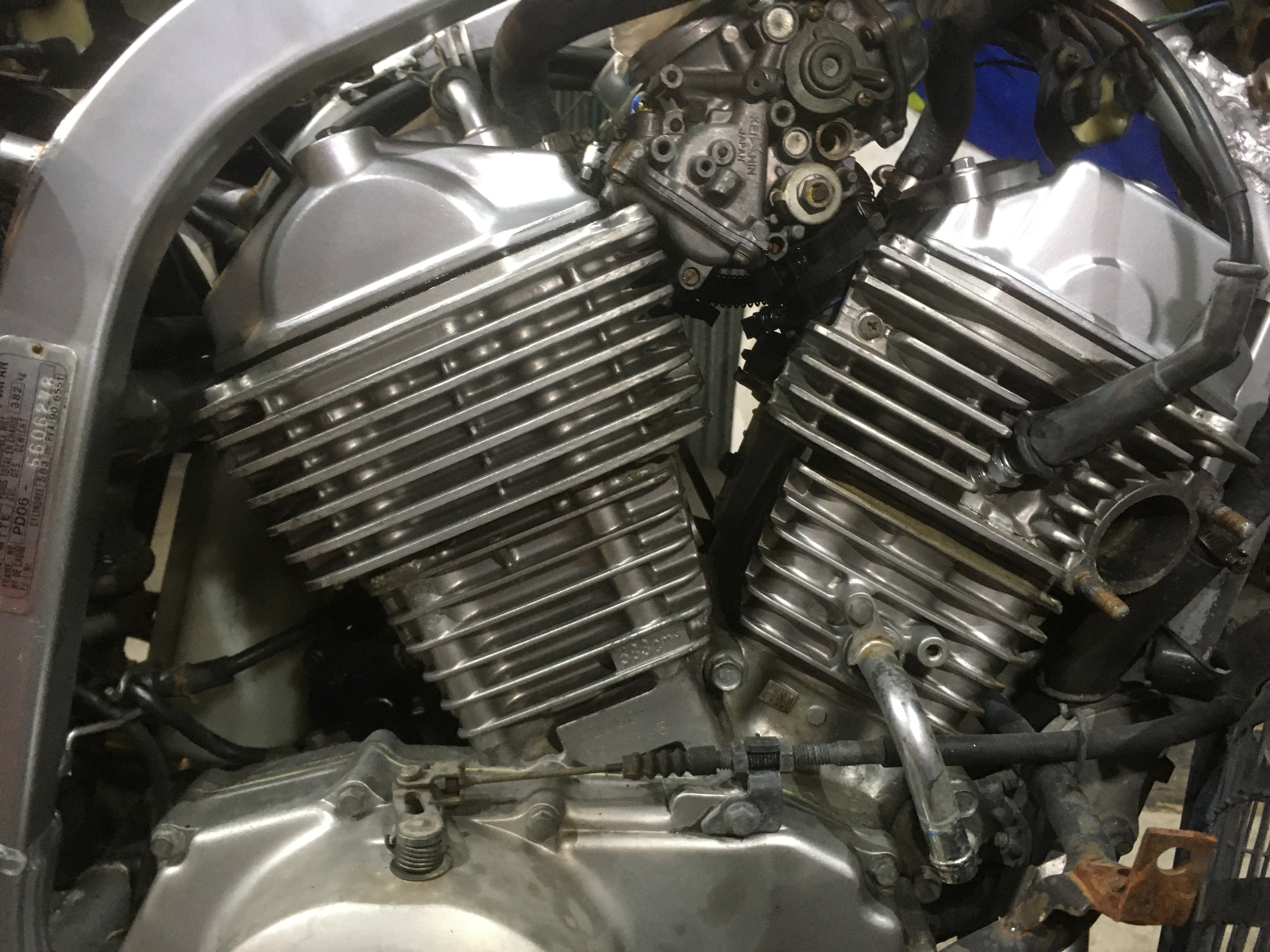

controle du haut moteur
contrôle usure chaine distribution et jeu des soupapes
petit rafraichissement des couvres culasses un peu oxydés

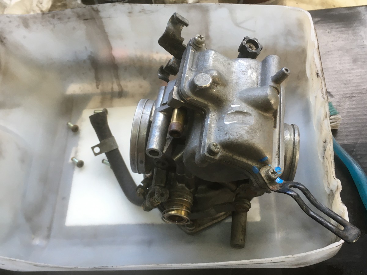

contrôle et nettoyage des carbu en attendant un passage au ultrason et un kit de réparation :wink:

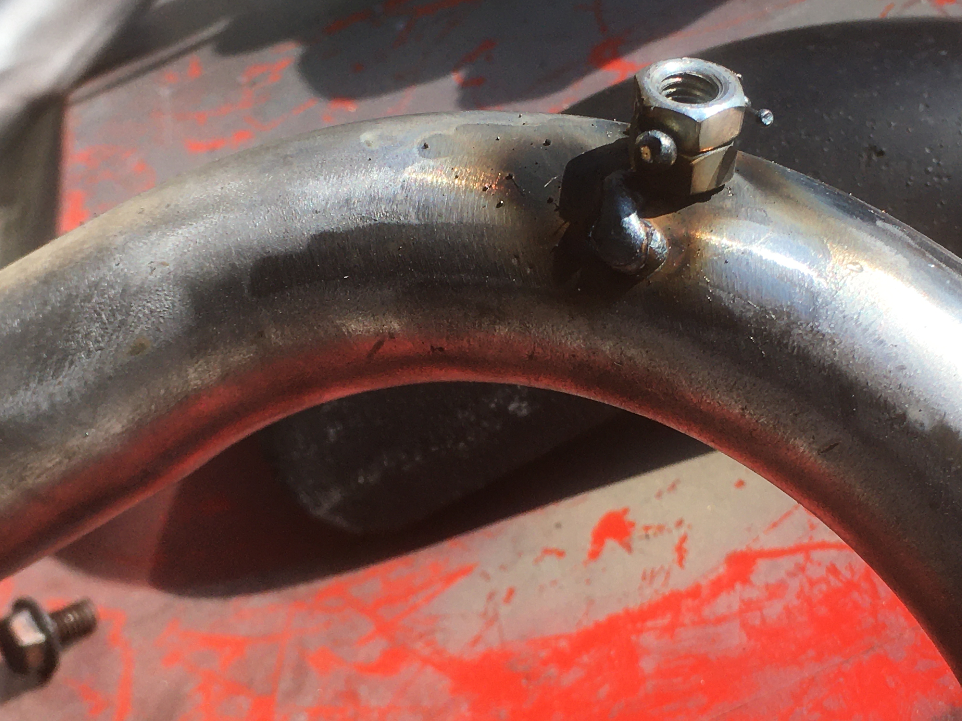

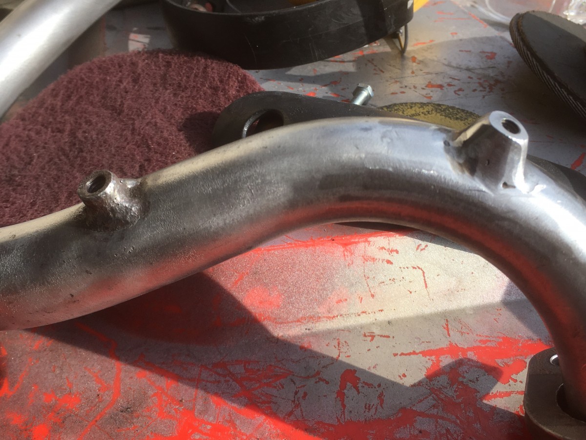

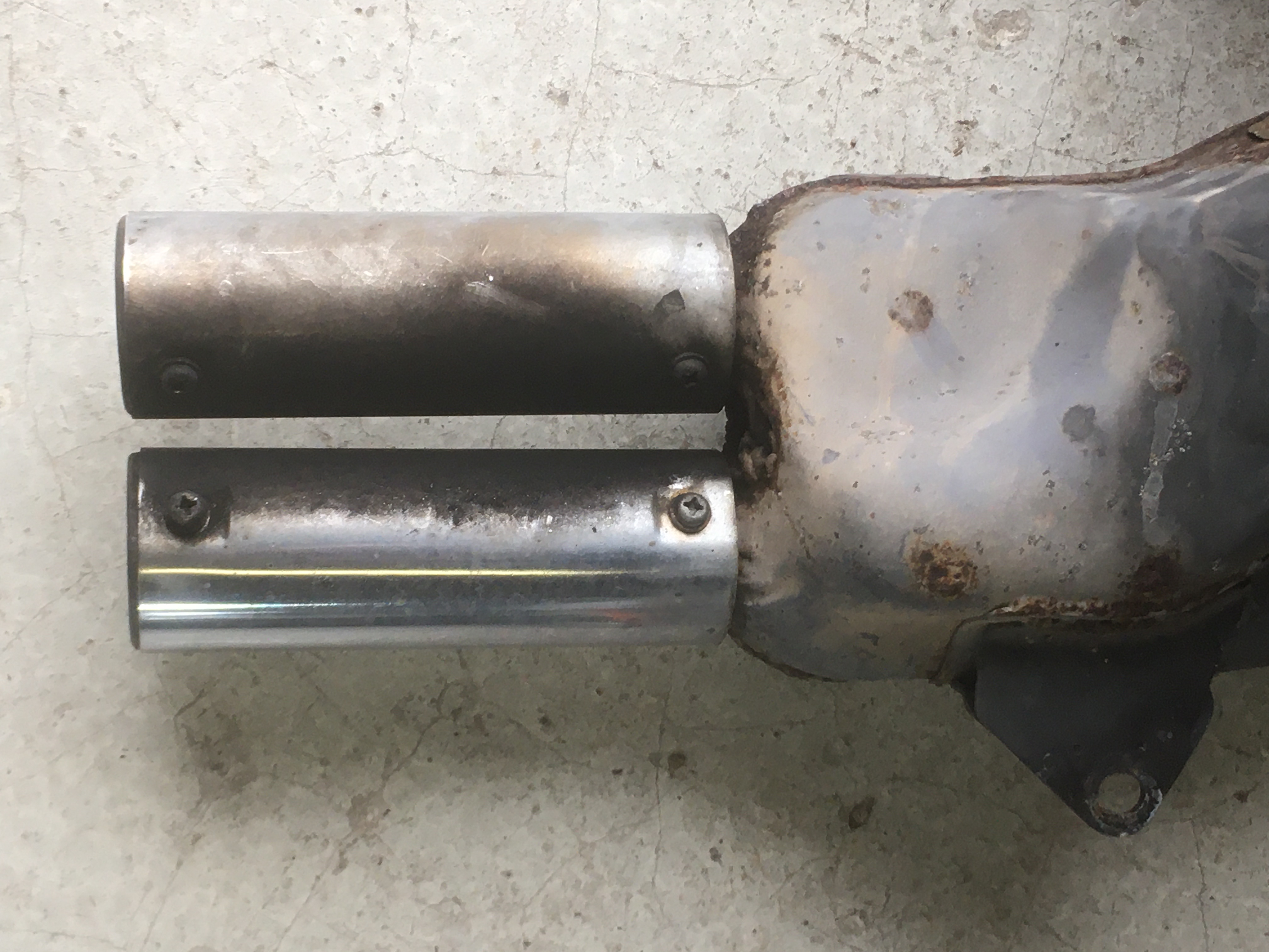

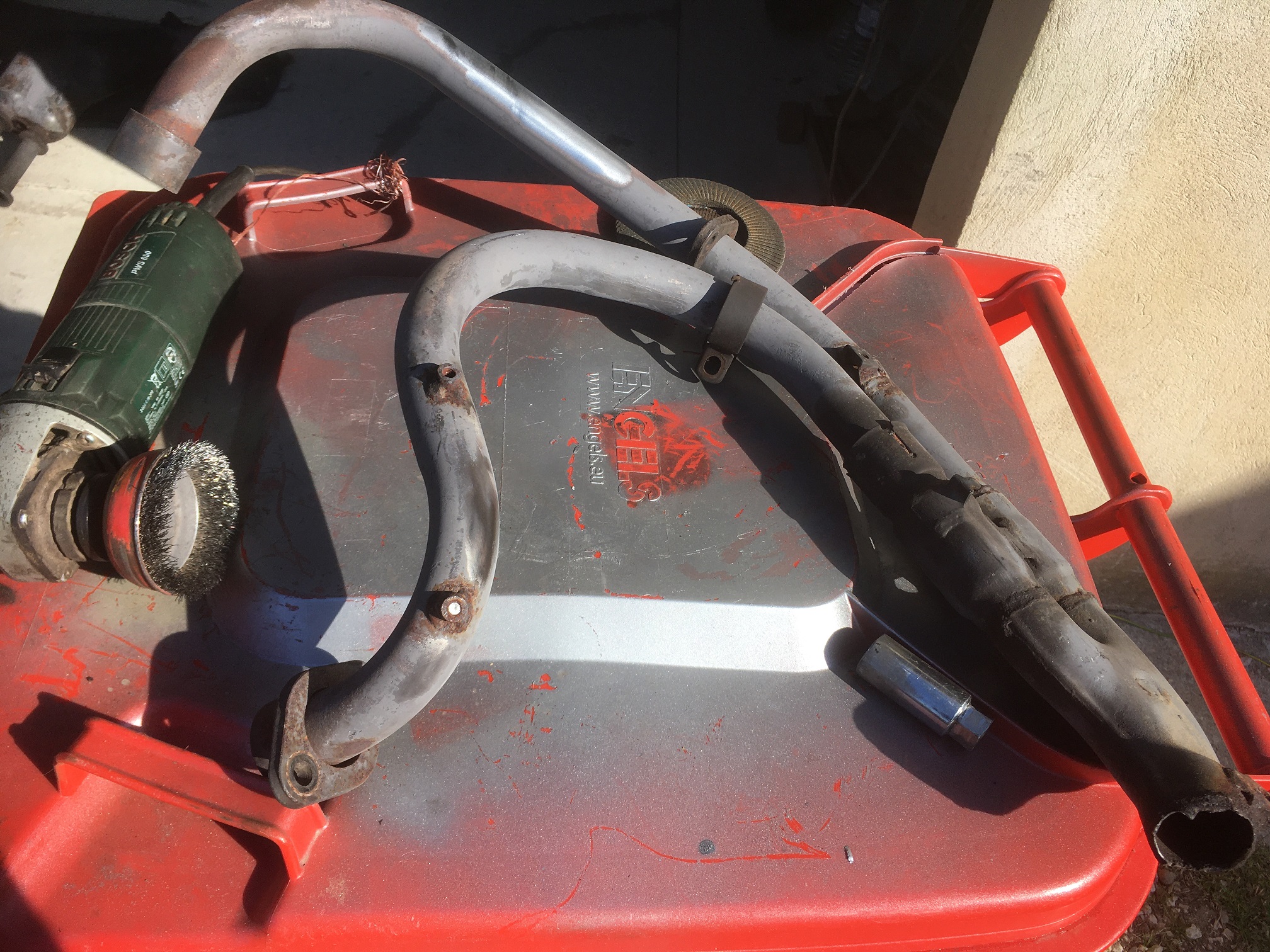

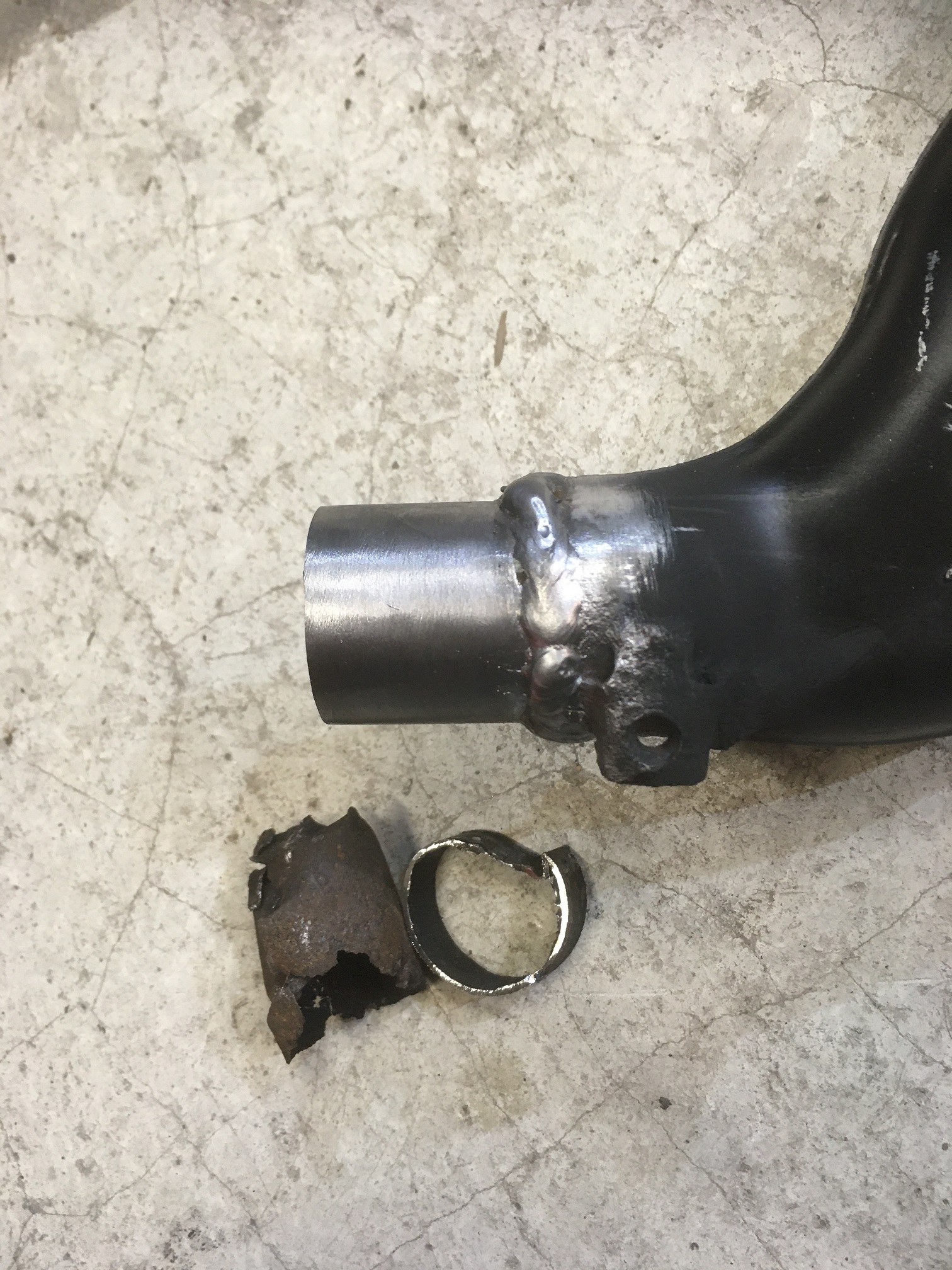

le collecteur est bien attaqué et le silencieux , troué, fait des buit bizarre !! :?
décapage et peinture haute température pour le collecteur, et j 'attend un autre silencieux :wink:
réparation d 'un insert

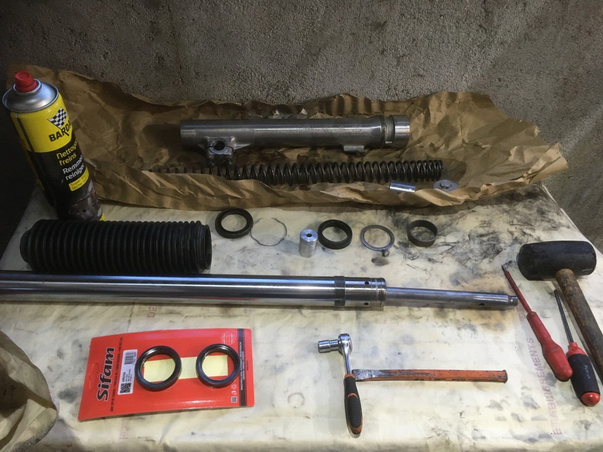

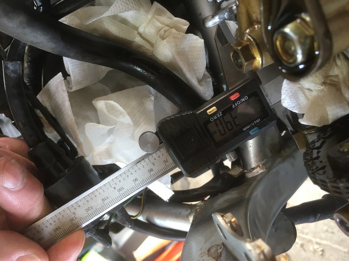

démontage de la fourche: changement des joints spi, bagues de friction, cache poussière ( en commande )

Re: Nouvelle jeunesse T@93
Il manque le bout de ton collecteur non (raccord au silencieux) ???
bien vu :respect il etait tout oxidé et pourri: je vais le refaire :wink:

Message par Renaud42 »
Pour ton collecteur, quand tu as passé deux couches fines de peinture haute température, tu remontes le collecteur et tu le cuis en plusieurs fois.
Tu fais chauffer une première fois, pas trop longtemps, puis une deuxième fois, tu laisses refroidir et après tu peux rouler.
La peinture durcie mieux comme ça.
Il existe aussi des peintures haute température à passer au four, c'est encore plus solide mais pour un collecteur Transalp il faut un grand four !

Pour le collecteur tu peux souffler (pas trop chaud) dans les tubes avec un décapeur thermique.

j 'avais deja peché des infos pour la peinture : j 'ai peint en plein soleil ( quand il y en avait ) le tube etait a 36 ° et la peinture aussi.
j 'ai egalement fait la technique du decapeur thermique tranquilou ;)

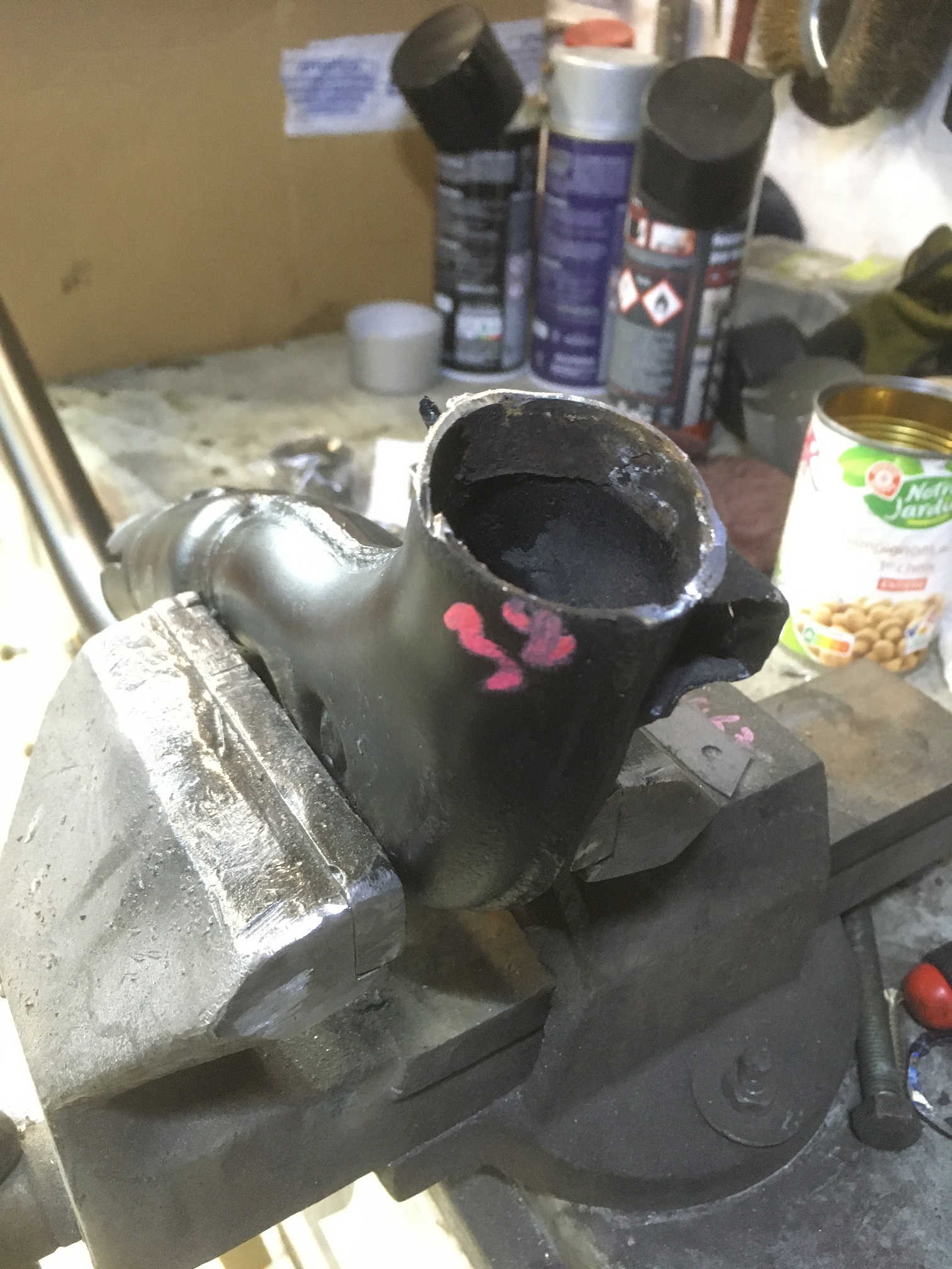

pour TITI ;)

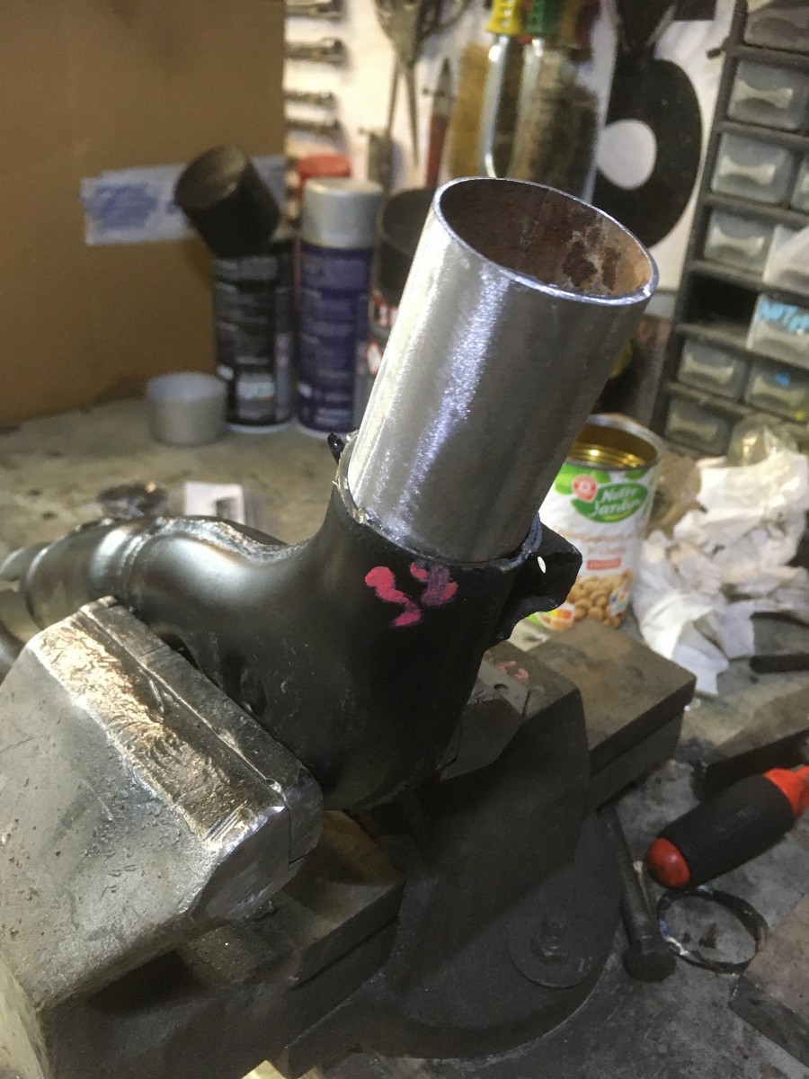

voila la reparation de la sortie du collecteur
Pas mal ta réparation :D
gtsorcier
Messages : 28
Enregistré le : 14 févr. 2022, 18:44
Localisation : uzes T@93
Département : 30 Gard
Message par gtsorcier »
11 mars 2022, 14:46
Merki !
pas trop fier de mes soudures, mais ça fait le job ;)
pour info c 'est un tube de lit superposé
Modifié en dernier par gtsorcier le 11 mars 2022, 20:04, modifié 1 fois.

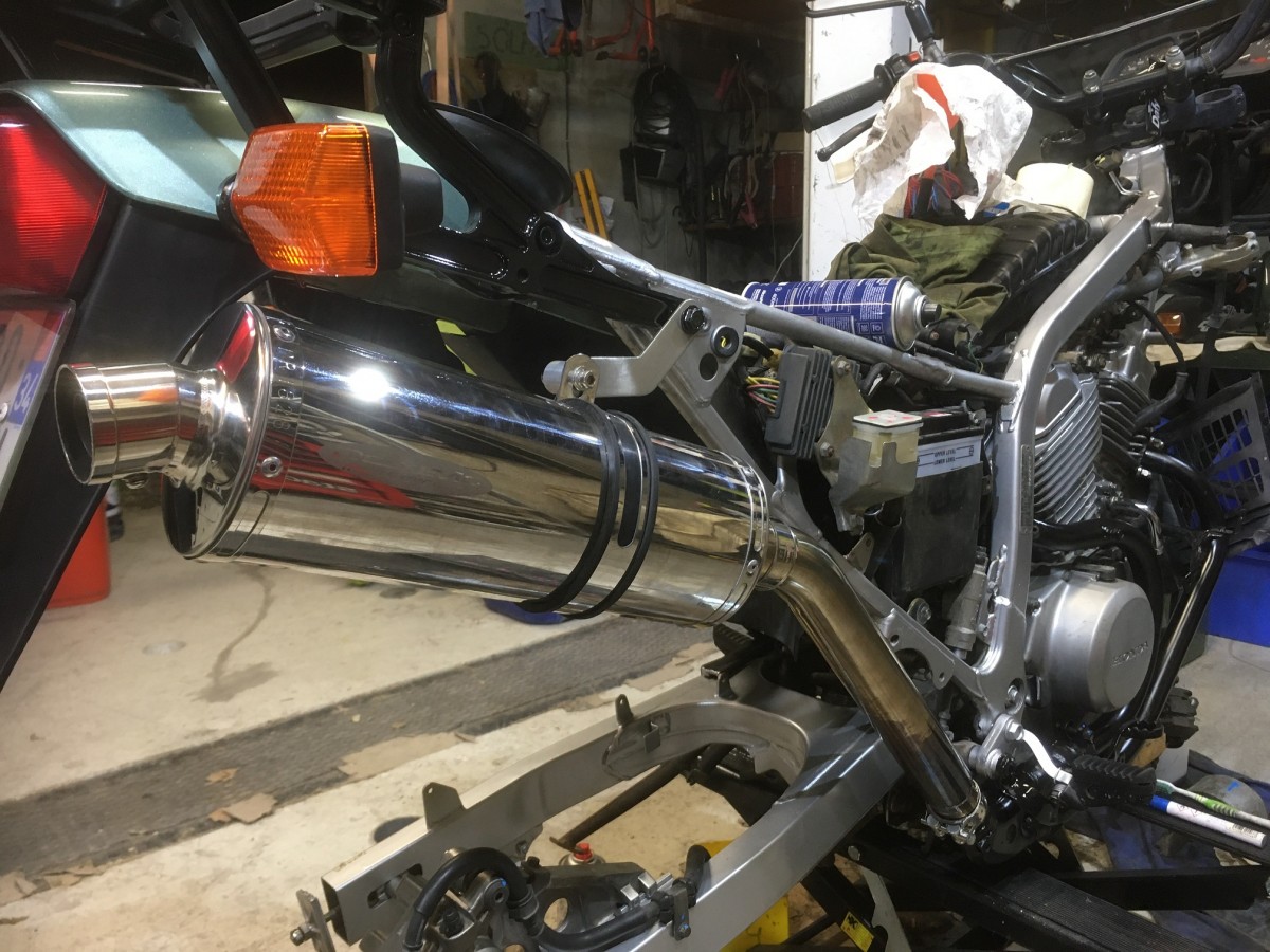

voila le remontage de l 'echappement avec un silencieux Delkevic d'occaz

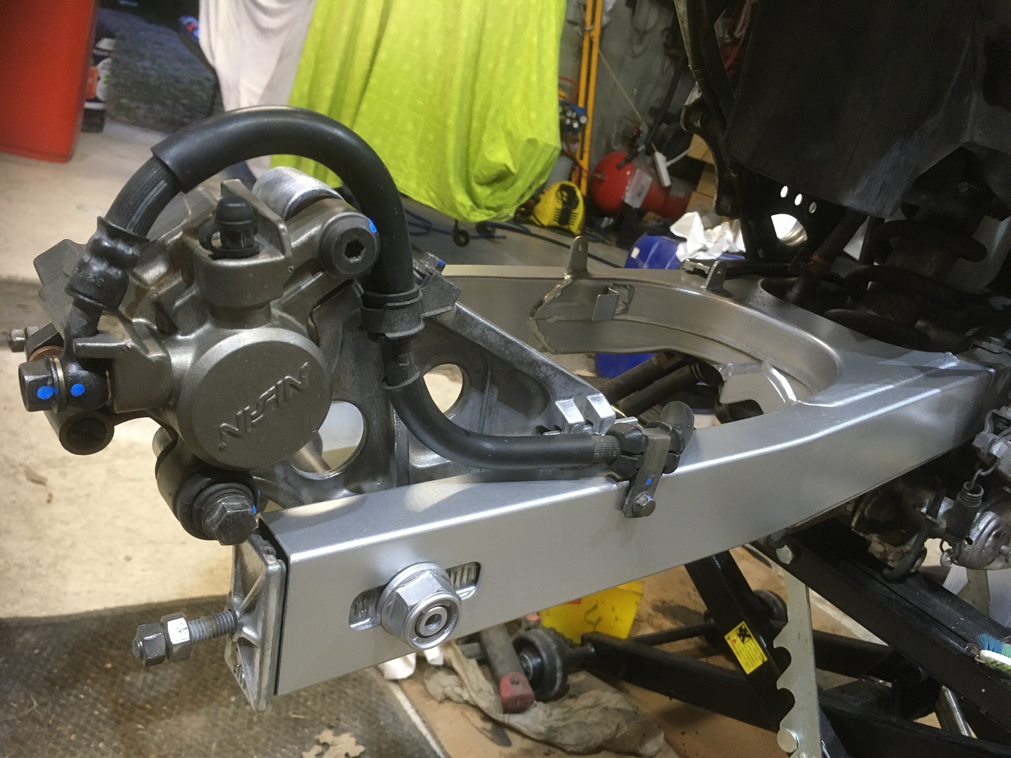

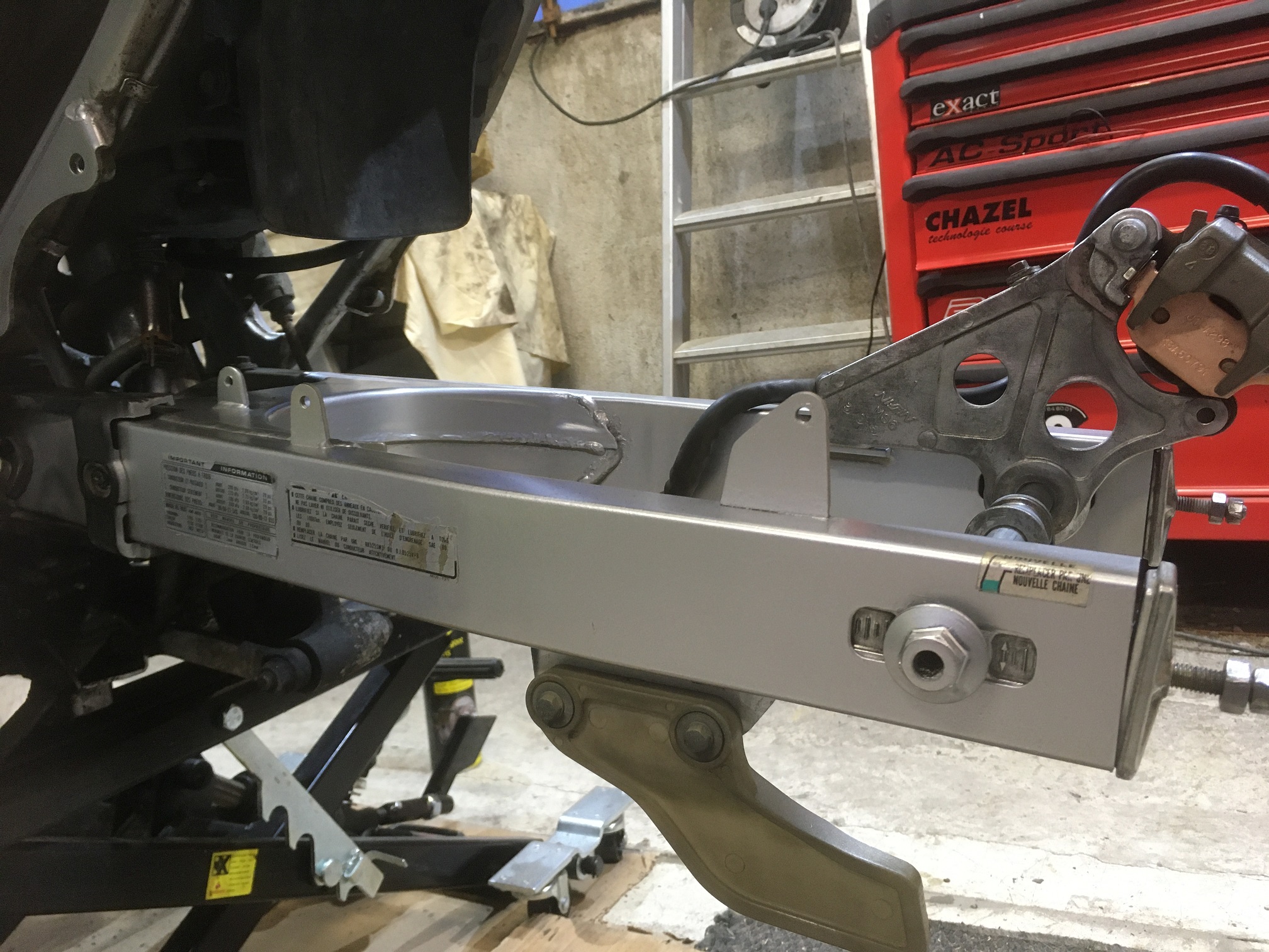

un petit coup de propre sur le bras oscillant: enlever la rouille + apret anti rouille
et un petit coup de peinture, en gardant les autocollant d ' origine, enfin ce qu' il en reste ;)
nettoyage étrier
changement des plaquettes CL Brakes
changement liquide de frein RBF 660
nettoyage et brossage des tendeurs
j 'ai un tout petit jeu au niveau de la fixation basse de l 'amortisseur

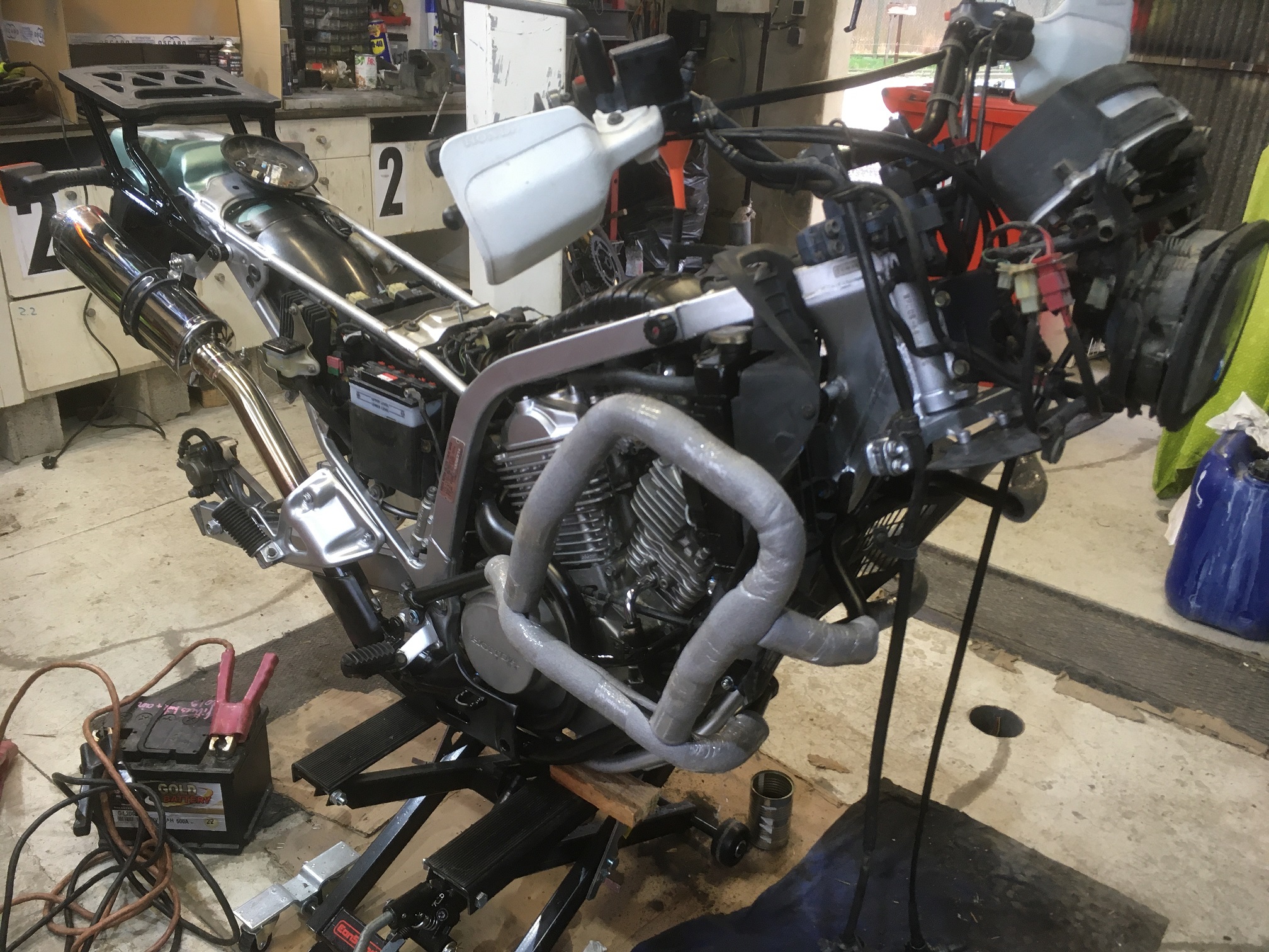

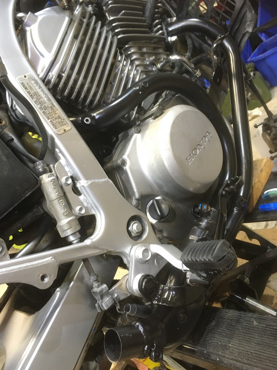

aujourd 'hui remontage du systeme de refroidissement, cale pieds arriere et le crash bar tout neuf :mrgreen:
C'est quoi cette protection de crashbar ? :pasfou
gtsorcier
Messages : 28
c 'est pour protéger la protection :-D :-D :-D
Messages : 7845
gtsorcier a écrit : ↑
14 mars 2022, 21:32
C'est un truc d'ancien ça :lol: :lol: :lol:
La Nappe qui protège la table, le transparent qui protège la nappe, le set de table qui protège le transparent et la feuille de sopalin sous la tasse pour protéger le Set de table :lol: :lol: :lol: Et ta intérêt à pas renverser sinon tu te fais avoiner parceque tu respectes riiiiien :mrgreen:
Tanwal
Messages : 681
Message par Tanwal »
Ca évite d'abimer les flancs quand tu les retire sans démonter les crashbars ;)
Twins: un flat et v52
