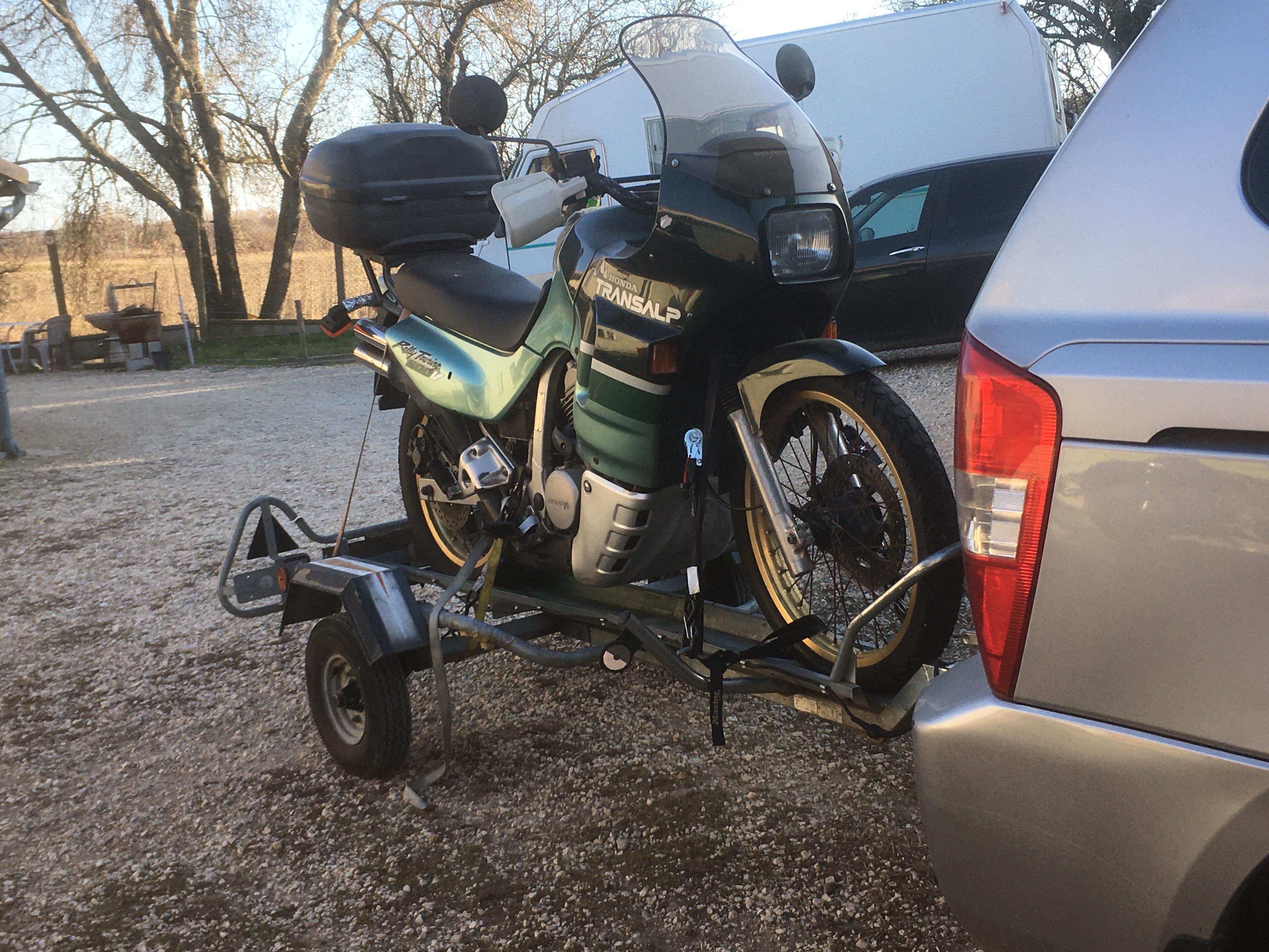

j 'ai acheté cette transalp de 93 il y a 1 mois; un peu délaissée par son ancien proprio, je vais lui faire une révision en profondeur et un peu de cosmétique.
