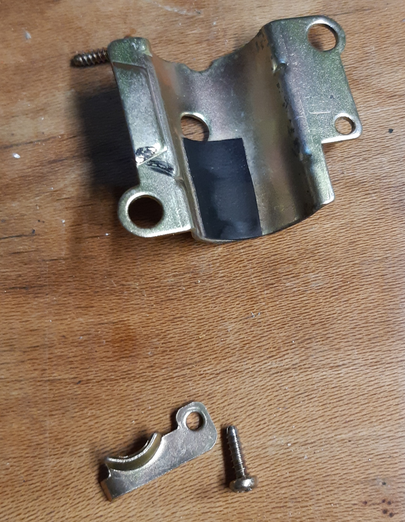

Heu ... comment vous dire ...j'ai démonté et nettoyé le commode car mes clignos ne fonctionnaient pas bien ...
Je pensais avoir bien mémorisé mais faut croire que non ...
Quelqu'un peut il me dire ou va cette petite pièce je ne vois pas bien ...je ne parle pas de la grosse arrondi mais bien de la petite en dessous ...
C'est con car ça fonctionne nickel maintenant ...
Merci pour le coup de main ... j'ai fait un tour de bocal et je ne le souviens plus ... :respect

Ce doit être le serre câble, je dirais en haut à gauche sur ta 2ème photo.

Merci Marco ... j'ai regardé sur la toile aussi mais j'ai pas trouvé ... du coup je me demande si rondelle dorée avec la vis dans le milieu au dessus de la platine qui coulisse vient à cette place ou en dessous avec la rondelle simple au dessus ... bref une photo serait la bienvenue ...

C'est bon j'ai trouvé, :idea la pièce vient de la partir supérieure du commodo effectivement pour serrer le câble.
Je mets la photo ça peut servir ...
