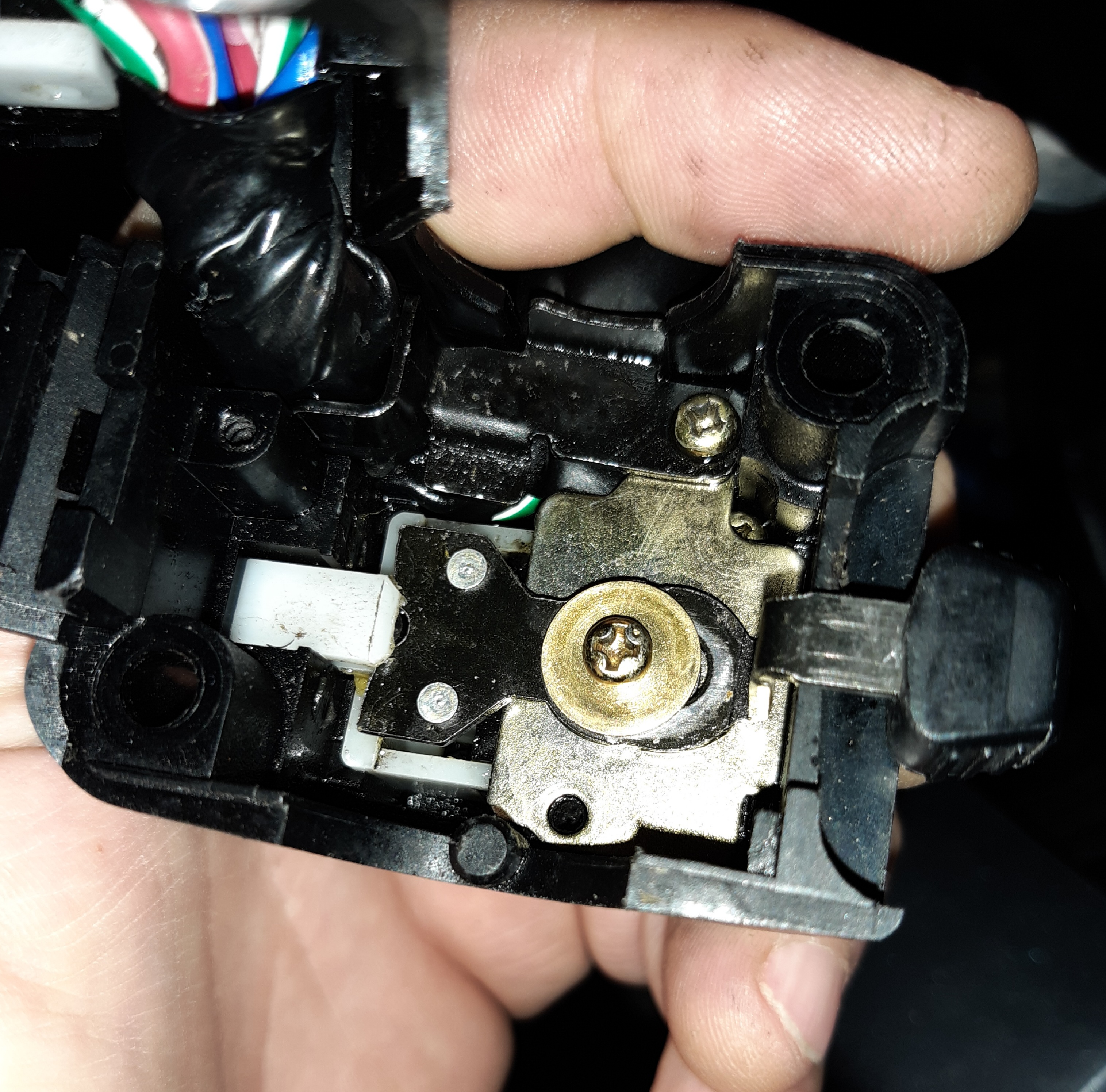

Heu ... comment vous dire ...j'ai démonté et nettoyé le commode car mes clignos ne fonctionnaient pas bien ...
Je pensais avoir bien mémorisé mais faut croire que non ...
Quelqu'un peut il me dire ou va cette petite pièce je ne vois pas bien ...je ne parle pas de la grosse arrondi mais bien de la petite en dessous ...
C'est con car ça fonctionne nickel maintenant ...
Merci pour le coup de main ... j'ai fait un tour de bocal et je ne le souviens plus ... :respect

Ce doit être le serre câble, je dirais en haut à gauche sur ta 2ème photo.
Je cherche une photo de la bête ...

Merci Marco ... j'ai regardé sur la toile aussi mais j'ai pas trouvé ... du coup je me demande si rondelle dorée avec la vis dans le milieu au dessus de la platine qui coulisse vient à cette place ou en dessous avec la rondelle simple au dessus ... bref une photo serait la bienvenue ...

C'est bon j'ai trouvé, :idea la pièce vient de la partir supérieure du commodo effectivement pour serrer le câble.
Je mets la photo ça peut servir ...

Et donc, qu'as-tu fait après l'ouverture de ton commodo pour que les clignos fonctionnent correctement ?

Sur la 2eme photo postée on voit bien le mécanisme avec la plaque qui coulisse lorsqu'on appui ou oriente à droite ou a gauche le bouton avec le pousse.
Il faut dévisser la vis centrale et la plaque qui se trouve en dessous, ainsi on accède à une petite pièce en plastic blanc qui a de chaque coté les lames métalliques des contacts électriques. Ils étaient recouverts de vielle graisse qui empêchait les contacts électriques. idem pour toutes les pièces, j'ai bien nettoyé à la bombe contact plus chiffon propre et cotons tiges par endroits. Enfin j'ai remonté avec de la graisse silicone.
J'en ai profité pour faire pareil au mécanisme pour les changements de phare et le Klaxon très accessible, ensuite bien faire fonctionner l'ensemble et ça marche nickel.
aucune usure simplement un bon nettoyage.
