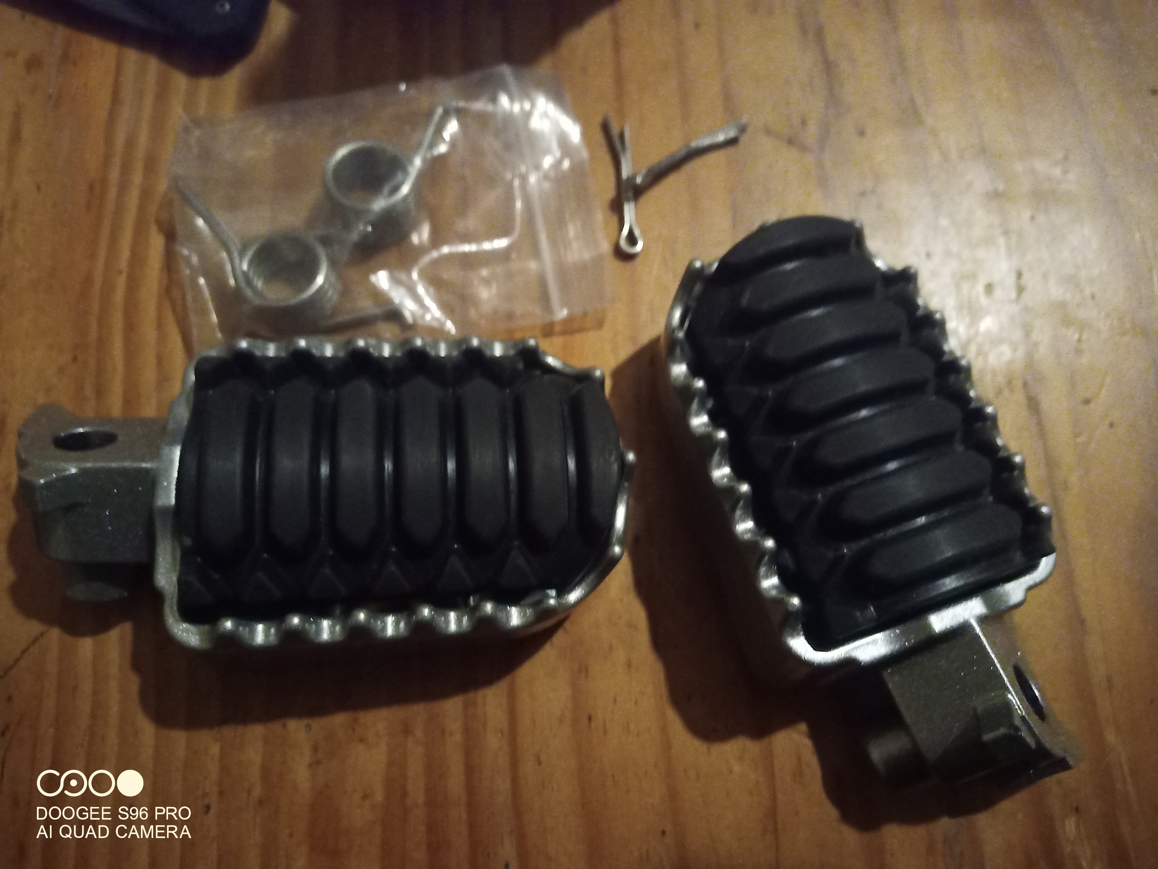

Coucou tout le monde, devant l'absence d'offre de reposes pieds enduro ou au moins "adventure" pour transalp 650, j'ai cherché et trouvé une solution à moindre cout, et plus qualitative que du chinois. Il y a bien sur sw motec qui propose des reposes pieds ion à 110€ mais ayants les sphincters sensibles j'ai préféré la débrouille. J'ai d'abord regardé "a peu près" J'ai vu que yam sur la ténéré 700 était un repose pied mâle pour une platine femelle, comme la transalp. La BMW F650gs twin aussi ça peut être une alternative. Etant chez un concessionnaire yamaha local j'ai pas pu prendre des cotes plus précises.
Imaginez moi avec un pied à coulisse devant la meule.
- Bonjour monsieur, puis-je vous renseigner?
- T'inquiete frérot j'suis ouvrier donc pas le budge pour ta meule, mais si tu peux m'envoyer une caisse à glingues pour y voir plus clair j'suis pas contre.
Du coup un pitit coup d'oeil m'a suffit pour me dire qu'il y avait un truc à faire.
J'ai donc acheté sur le coin coin (en bon prolétaire) des reposes pieds d'origine de ténéré 700 neufs qui ont été remplacés par le concessionnaire à la livraison de la moto.
là 2 problèmes se posent:
1 La longueur de la douille des T7 fait 30mm alors que celles de t@650 fait 25mm
solution: sortir la meuleuse et réduire la longueur de douille à 25mm
2 le diamètre de l'axe: les reposes pieds de ténéré 700 sont prévus pour un axe de diamètre 10mm contre 8mm pour transalp 650.

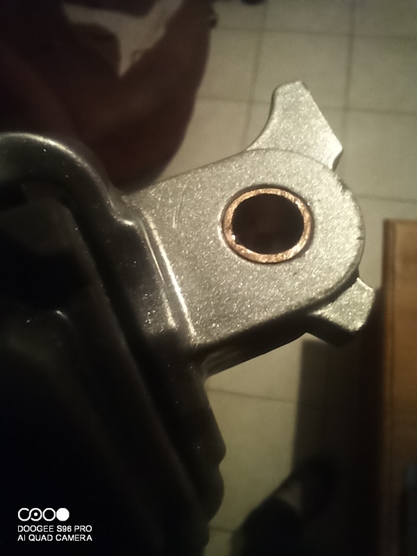

solution: il faut baguer l'alésage, j'ai trouvé du tube cuivre de 10mmextérieur et 8mm intérieur, parfait. Il a fallu toiler légèrement l'extérieur pour qu'il rentre en force et à la main dans les reposes pieds, par contre l'axe, lui coulisse librement et sans jeu.

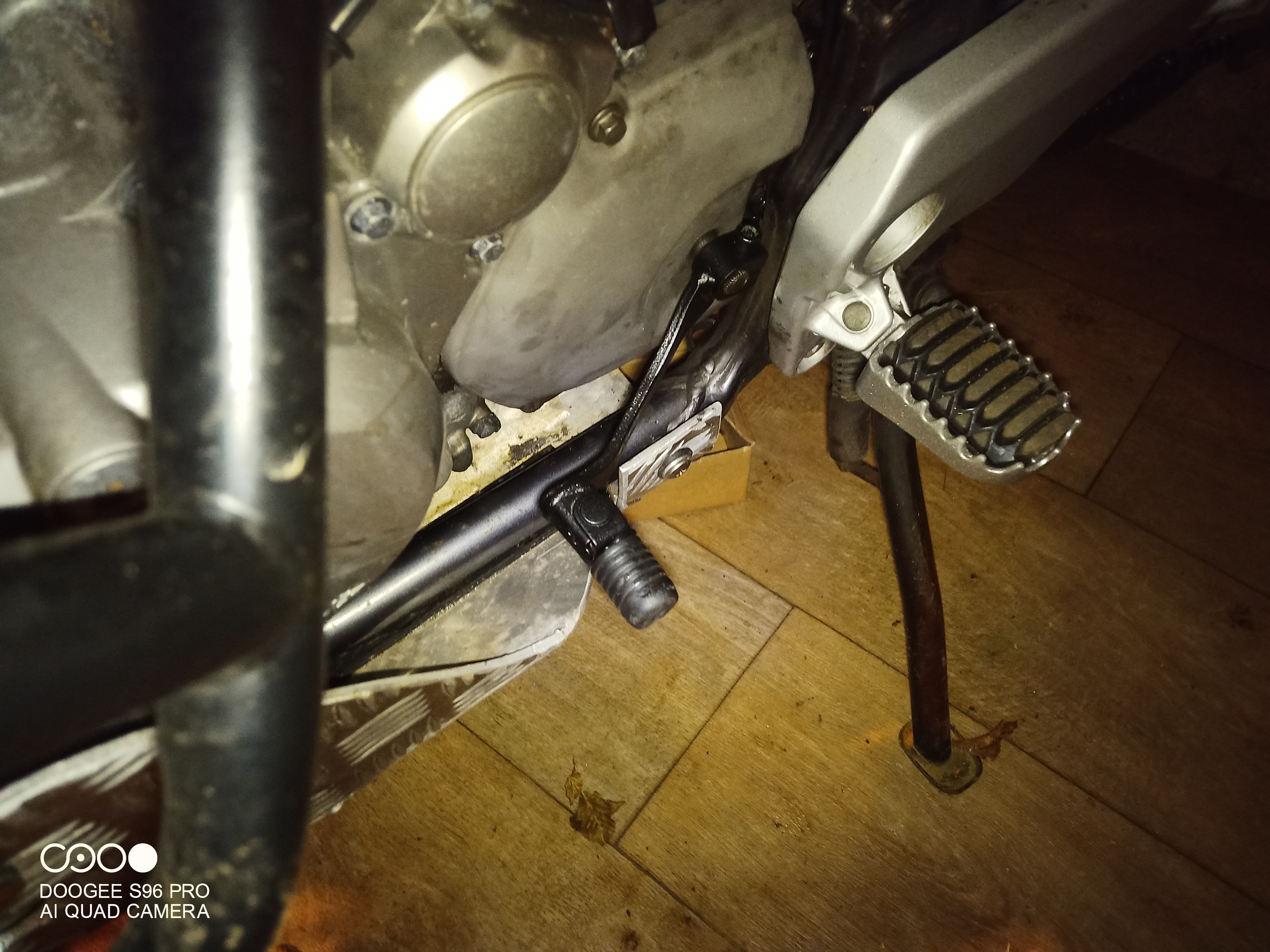

Ensuite il n'y a plus qu'à les installer en lieu et place de l'origine. Ils sont très confortables avec leur caoutchouc moulé avec une bulle à l'intérieur qui amorti les vibrations, et ceux ci sont amovibles pour du tout terrain. Notez le selecteur d'africa twin 650 repliable remis à neuf par le vendeur, d'origine le bon coin aussi
Voila, pour moins de 35€ vous pouvez changer vos reposes pieds au prix d'une heure de taf, voir deux si vous ne bricolez pas trop.
reste a voir pour les ressorts soit adapter soit je vais m'essayer à en forger.
Jamais plus vite qu'a fond

J'ai peur que la bague en cuivre ne faiblisse et ne s'use rapidement. Beaucoup d'efforts à ce niveau là...

Pour l'usure de la bague c'est un risque, mais ils ne travailleront pas beaucoup en compression, plutôt en ecrasement, ça limite un peu sinon je verrai pour faire un insert en acier que je souderai au TIG. Sinon les bagues seront a considerer comme du consommable, pas trop cher non plus

Désolé citropascal effectivement je ne viens plus beaucoup je n’ai plus ma transalp depuis 1 an et demi, j’ai pris une T7 mais tu as eu raison de me contacter. Ce forum est extra.
Concernant le ressort j’ai fait plusieurs essais mais rien de correct. J’ai été jusqu'à forger un ressort de pince a linge mais c’etait nul. A la fin le meilleur compromis etait de toiler l’intérieur de la bague cuivre pour que l’axe soit libre et sans jeu et de limer le point de contact de la charnière du repose pied qui entre en contact avec la chape de la platine. Et naturellement, la plupart du temps le poids le faisait revenir a sa place. C’est pas ideal mais a l’usage ça allait très bien.

Pour la bague en acier chromé, je ne suis pas convaincu ces tubes sont chromés qu’a l’extérieur et le pivot se fait à l’intérieur et la friction se fait à l’intérieur. L’ideal serait du bronze mais faut avoir un tour et dans mon nouveau taf on en a pas😟. J’ai eu des news de mon ancienne t@ et les bagues cuivre sont toujours nickel en 3 ans donc fiable. Et l’idée était aussi d’avoir un materiau fusible, a l’usage ni la platine ni le repose pied ne se fera usiner par les frottements, la bague souffrira en 1er. A 10e le mètre ça le fait
