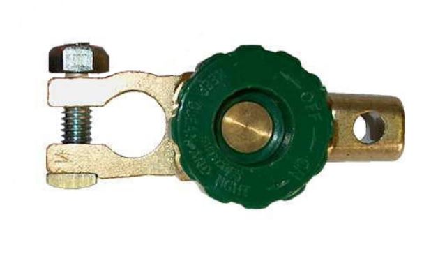

Dans ton cas, 2 solutions + 1 réflexion supplémentaire:
1/2 - Coupure batterie via la masse, je monte des cosses à coupure rapide comme ça.
Bien entendu, ça coupe tout, pour moi l'impact est minime, ça me coupe l'horloge.
çà vaut environ 5 € mais c'est Top, tu dévisses d'1/2 tour et c'est coupé (molette verte).
Très simple à installer, tu le montes sur la borne - de ta batterie et ta cosse de masse vient se monter de l'autre coté du coupe batterie (meme diamètre que le - de ta batterie). 2/2- Chargeur permanent lors du stationnement prolongé
Dernière réflexion, la mise en place d'une petite batterie secondaire pour les utilités que tu souhaites maintenir sous tension sans pour autant décharger la batterie principale.
