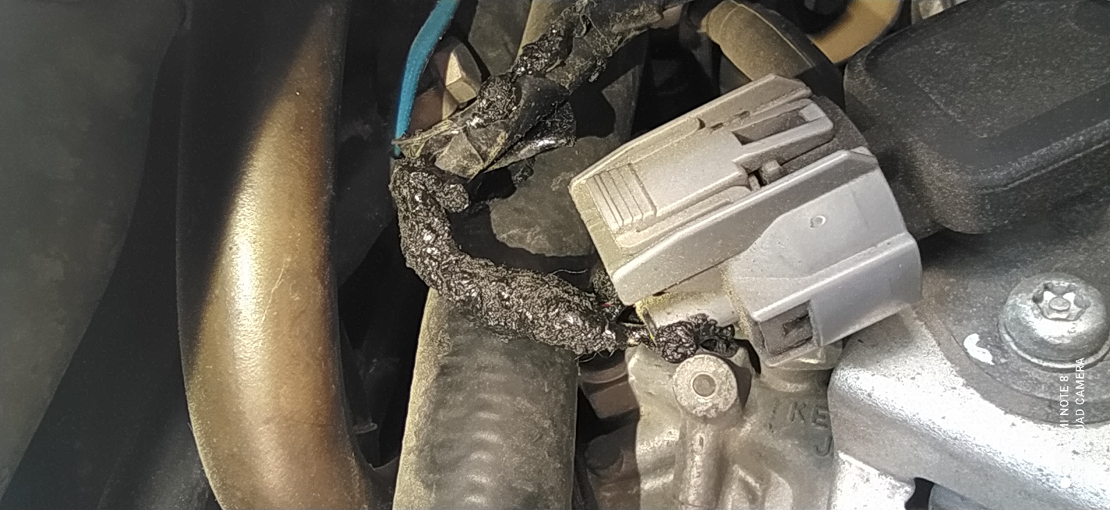

Bonjour les copains, je viens de m'apercevoir de câbles fondu au niveau du connecteur du système de contrôle pollution côté droit contre le carbu de droite. Throttle machin truc.... Avez vous déjà vu ça ? Explication ? Merci par avance. J-2 avant le départ en Sardaigne... mmmhhh

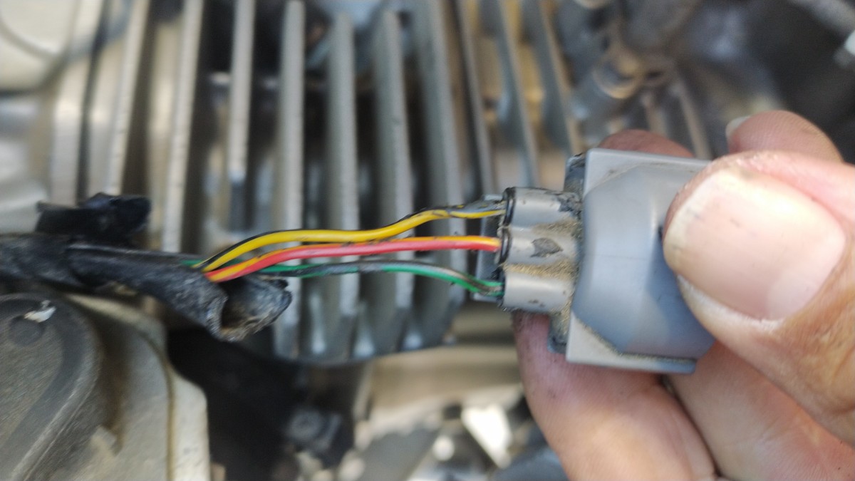

Après dépiautage il s'avère que c'est uniquement la gaine autour qui a fondu. J'avais du rajouter il y a une paire d'années un bout de chatterton étanche que j'utilise dans mon taff pour étanchéifier mes raccords de câble coaxiaux en exterieur. Il n'a pas résisté aux fortes chaleurs... Ouf...

En cas de doute ou cramage tu coupes les fils et tu les isoles séparément en attendant.

Aucun câble cramé après vérifications. Seulement le telcohésive qui fondu.

Ça n'a pas aimé la proximité de l'échappement...
