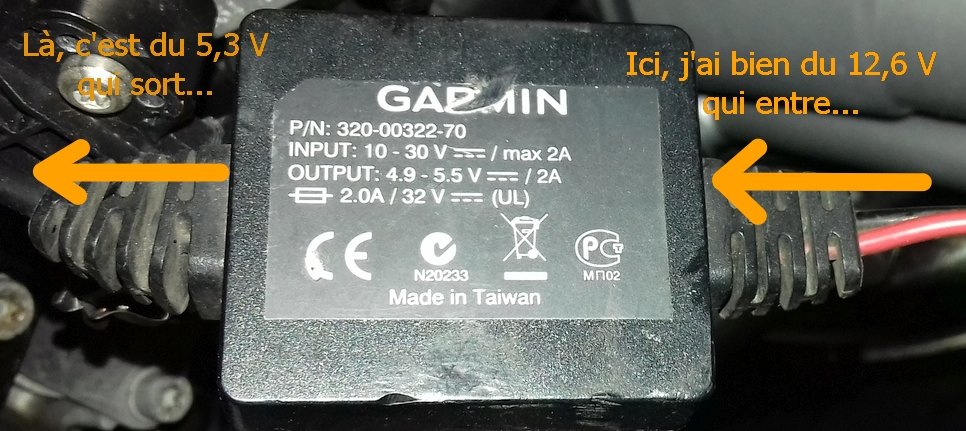

Le GPS est alimenté par un transfo :
J'ai le bon voltage avant et après...

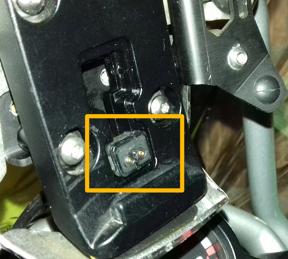

J'ai du 5,3 V aux petites pins au niveau du support.
Je les ai bien bourrées de WD40, frottées, ainsi que les contacts au dos du GPS.
Bon, y'a du jus partout, mais il semble que le contact ne se fasse pas...
Idem en appuyant, hors support et comme un âne, sur le connecteur sur le GPS
Les solutions glanées ici où là que je n'ose pas essayer :
- virer la petite excroissance entre les deux pins, qui pourrait empêcher le contact... mais cela permet aussi de bien centrer les contacts...
- augmenter la pression en calant du caoutchouc au dos de la connection pour quelle presse davantage (mais à la main ça ne marche pas, et ZeDab est bien plus fort que du caoutchouc...)

@ZeDab Tu confirmes que ces contacts picots sont montés sur ressort? Si oui essaye la solution de Marcopolo: Tu les fais jouer autant que tu peux, au bout d'un moment ça devrait les dégripper et les ressorts vont pouvoir les ramener en place comme il se doit.
Il faut aussi pulvériser de la bombe contact , tu l'as fait?
Messages : 8718
Been thanked : 24 times
Re: Zumo 340 LM problème de connexion...
Merci à tous !!!
Les picots sont bien sur ressorts, les ressorts fonctionnent bien.
J'ai du 5,3 V (ou 5,7... je ne me rappelle plus) aux picots, donc le courant arrive bien à ce niveau.

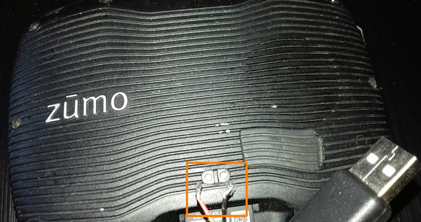

Par contre, pas de résistance en testant entre elles les pastilles des connexion au dos du GPS éteint (il devrait y en avoir ???)
J'ai sacrifié une fiche USB (5V et des brouettes entre les fils noir- et rouge +).
Après repérage du + et - aux picots (le plus est à gauche, vu du dos), j'ai y ai branché en direct les fils de l'USB : rien, nada et walou
Comme ça :
Il s'y passe bien quelque chose à ce niveau : un coup, j'ai branché le plus et le moins à l'envers (du bricolage à la ZeDab) et le GPS s'est éteint immédiatement (une sécurité ?) Redémarrage sans problème...
Peut-être que le courant doit bien venir du transfo, avec un voltage précis pour que cela fonctionne...

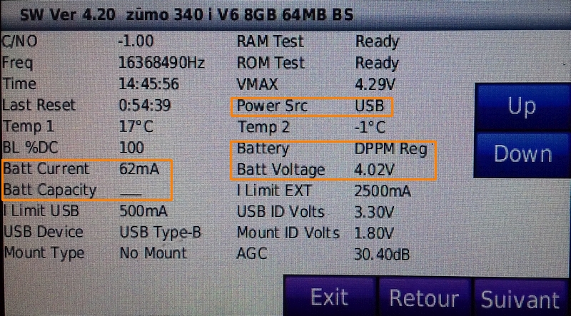

En temps normal, lorsque le GPS est fixé sur le support, le fait de mettre le contact le rallume, et il s'éteint tout seul au bout de quelques secondes après coupure du contact.
En maintenant quelque secondes la pression en haut à droite de l'écran (icône Batterie) du Zumo, on accède à un menu de débug :
Quand le GPS est sur batterie :
Quand le GPS est branché par l'USB :
Quand je branche ma fiche USB bricolée au dos, il reste sur « POWER SRC : BAT »

Power SRC je traduis plutôt par Power Source @dgero . Qu'en penses tu ?
Bizarre pour les notifications... Mais c'est pas garanti il y a parfois des ratés. :geek
Pour moi l'alimentation embarquée est désignée par "mount" ... Elle n'est pas détectée sur les copies d'écran de Zedab: rien sur "mount type"
Et la tension de détection prévue c'est 1,80 volts : "mount ID"
... enfin si je comprends bien.
Faudrait que quelqu'un confirme ce qui sort d'une alimentation embarquée Garmin pour écarter la piste de l'alimentation HS. J'irais voir à l'occasion au garage.
Messages : 8718
Pour la tension de sortie, c'est indiqué 5,5V
Je récupère 5,3 V au niveau des pins (moteur éteint) :
Messages : 49131
Been thanked : 90 times
Parfait.
On peut définitivement écarter cette piste....
