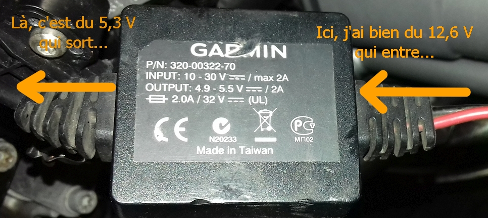

Le GPS est alimenté par un transfo :
J'ai le bon voltage avant et après... J'ai du 5,3 V aux petites pins au niveau du support. Je les ai bien bourrées de WD40, frottées, ainsi que les contacts au dos du GPS. Bon, y'a du jus partout, mais il semble que le contact ne se fasse pas...

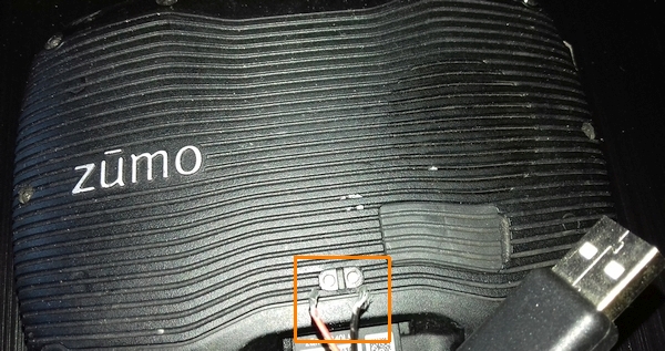

J'ai sacrifié une fiche USB (5V et des brouettes entre les fils noir- et rouge +).
Après repérage du + et - aux picots (le plus est à gauche, vu du dos), j'ai y ai branché en direct les fils de l'USB : rien, nada et walou
Comme ça : Il s'y passe bien quelque chose à ce niveau : un coup, j'ai branché le plus et le moins à l'envers (du bricolage à la ZeDab) et le GPS s'est éteint immédiatement (une sécurité ?) Redémarrage sans problème...
Peut-être que le courant doit bien venir du transfo, avec un voltage précis pour que cela fonctionne...
En temps normal, lorsque le GPS est fixé sur le support, le fait de mettre le contact le rallume, et il s'éteint tout seul au bout de quelques secondes après coupure du contact.
En maintenant quelque secondes la pression en haut à droite de l'écran (icône Batterie) du Zumo, on accède à un menu de débug : Quand le GPS est sur batterie : Quand le GPS est branché par l'USB : Quand je branche ma fiche USB bricolée au dos, il reste sur « POWER SRC : BAT »

Pour moi l'alimentation embarquée est désignée par "mount" ... Elle n'est pas détectée sur les copies d'écran de Zedab: rien sur "mount type"
Et la tension de détection prévue c'est 1,80 volts : "mount ID"
... enfin si je comprends bien.
Faudrait que quelqu'un confirme ce qui sort d'une alimentation embarquée Garmin pour écarter la piste de l'alimentation HS. J'irais voir à l'occasion au garage.
Bizarre pour les notifications... Mais c'est pas garanti il y a parfois des ratés.

Pour la tension de sortie, c'est indiqué 5,5V
Je récupère 5,3 V au niveau des pins (moteur éteint) :
