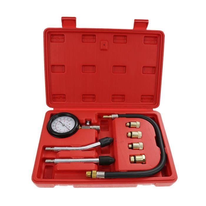

Et comment tu prends les compressions ? tu fais tourner le démarreur avec une batterie d'appoint ?

Pour les compressions,je me sers de ce modèle
https://www.manomano.fr/p/compressiomet ... -8591437#/
