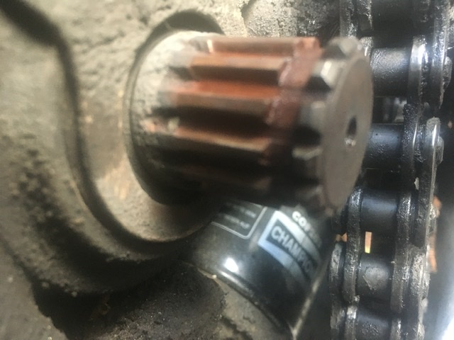

Pour commencer J’ai sorti les outils pour vérifier ce fameux asb
Le crash bar m’a bien gêné pour sortir le cache
Voici les photos
J’espère ne pas m’être trompé dans la manip photo
Bref pour revenir a l’asb je pense qu’il n’a pas été trop maltraité
J’ai graissé et remonté l’ensemble
T@ PD10 1997
Re: Lola PD10 97
A peine marqué.
Eventuellement un pignon Stefter pour assurer le truc.
Et surtout une bonne (dé)tension de la chaîne.

Il faut commander un pignon élargi pour ne pas aggraver le problème.
Enfin tout dépend du kilométrage que tu envisages de parcourir avec ta bécane.

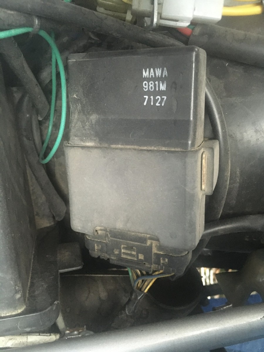

Qu’Est-ce que ce cdi mawa 981m?
C’est une pièce d’origine ?
C’est cdi classique ou un boîtier du genre ignitec ?
Mawa 981m
Mawa 981m

Hello, sur les pd10, tu ne trouveras pas de CDI. C'est un TCI. Plus fiable que les CDI.

TCI à partir de 96 T@ et @T.
Par contre je n'aime pas beaucoup le fil vert qui traine...
Je sais pas encore ce que ce fil vert alimente
Il vient du + batterie
À priori c’est pas la prise gps, ni la prise allume cigare 12v, ni le connecteur de chargeur... peut être les longue portée ? ou le led ventilé?....
En tout cas plusieurs porte fusibles !
A suivre !

Le vert c'est la masse chez Honda. Pour être raccord vaudrait mieux un fil rouge !

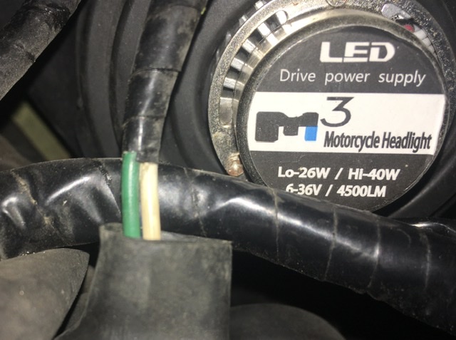

J'ai fait un peu l'inventaire des fils sous la selle.
ce vert était relié au fil du feu arrière pour commander le relais des feux additionnels.
je l'ai remplacé par un rouge ajusté en longueur.
j'ai aussi supprimé les pontages qui avaient été ajoutés pour reprendre le, feu le stop et les clignos arrières sur les valises (ca fesait beaucoup trop de prises vampire, et je suis pas fan du coté guirlande de noel)
sur l'avant j'ai regardé quel type d'ampoule avait été installée car j'entendais le ventilateur et ca m'intriguait.
LED 26W 40W année 2016

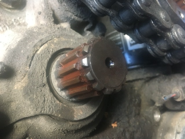

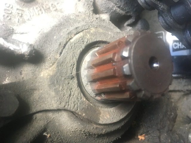

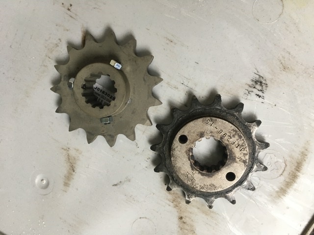

Gros FAIL ce matin quand j'ai essayé de remplacer le psb par le tout neuf, tout beau et tout large pignon
il est si ajusté que sans la chaine j'ai réussi avec difficulté de le rentrer de 5mm en tapotant sec dessus.
Avec la chaine autour, le poids qui complique la bonne mise dans l'axe du pignon je n'y suis pas arrivé, il ne prends meme pas quelques mm sur l'axe
donc plutot que de tout abimer j'ai remis le pignon normal et je me suis dis que j'allais demander conseil ici !
T@ PD10 1997
Re: Lola PD10 97
Nettoie bien et inspecte ton ASB pour voir s'il n'y a pas la moindre bavure.
Mais certains pignons très ajustés doivent être rentrés bien droit en douceur sinon ça coince.
Re: Lola PD10 97
Il faut dérailler la chaîne de la couronne pour monter le pignon Stefter neuf.

J’ai ré-essayé après avoir nettoyé, passé un coup de lime douce et avec la chaîne déraillée mais toujours sans succès [mode boulet]
Pas grave pour l’instant

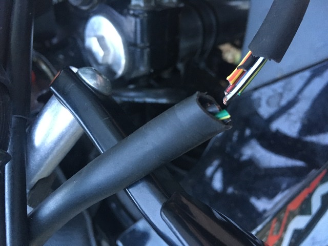

Merci tous
j'ai deja tout soudé thermogainé enrubanoscotché , on se relève (le dos droit) et ça continue ! :signe

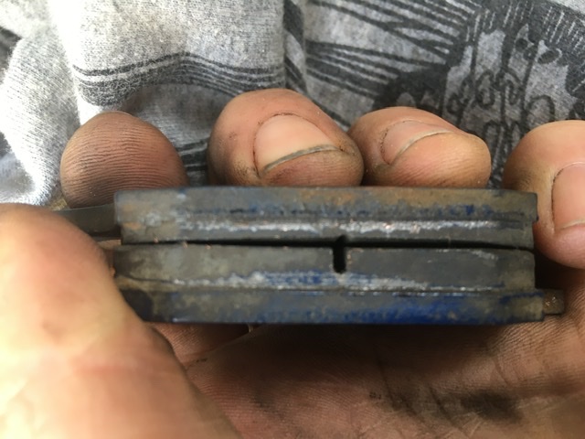

J’ai vu que les plaquettes ont une usure asymétrique : c’est classique ?

Re: Lola PD10 97
Ça c'est un étrier qui coulisse mal et/ou la plaquette mobile qui coulisse mal.
Réfection d'étrier à faire.
